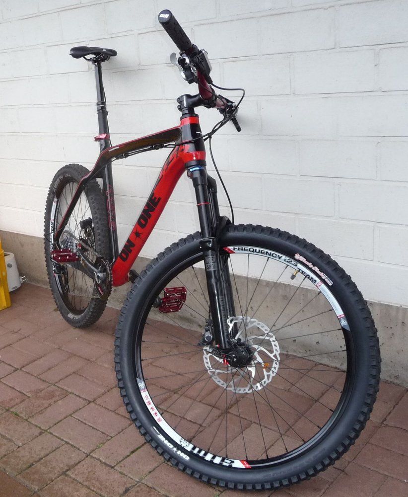

So, meins ist auch endlich fertig. Leider lädt das Wetter gerade nicht auf eine Schnuppertour ein. Kommt noch.
Gewicht: 11,7kg
Gabel: Revelation 140mm
LRS: Superstar Components Switch Evo / WTB Frequency i23 Tubeless
Reifen: ChunkyMonkey / Fat Albert
Kurbel: SixC mit RaceFace Narrow Wide 34T und Bash
Bremsen: 203/180mm SLX
Schaltwerk: XT GS 10 fach
Trigger: XT
Sattel: SqLab 611 Race
Sattelklemme: Superstar Components
Stüze: Reverb 125mm
Steuersatz: Works Components 1,5°
Lenker: Funn Full On 750mm
Vorbau: 60mm 5° Truvativ AKA, wird wohl noch ein 80mm 12° Syncros
