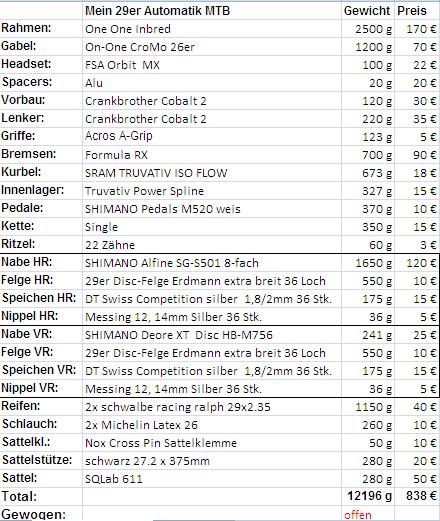

Anbei mein Aufbau in weiss, ist seit ca. 1/4 Jahr mein Winterbike, hat jetzt genau 1000km Gelände/Trails, etc. runter.
Die 8-fach Alfine läuft noch einwandfrei... Bin echt super zufrieden mit dem Sorglosbike... wird nur ab und zu die Kette geölt...

Servus Gusthl, ja stimmt, sind den Raben (nach Gungoldinger Heide) hoch, jedoch bei 20% kommt die Alfine trotz 38-24 Übersetzung an Ihre Grenzen... wart ihr oben gestanden, es war auch noch einer mit einen rot/weissen Ritchey-Stahl-Teil dabei... VG Tobias PS: Habe immer noch schwere Haxn...

Sag mal, was fährst Du den vorne für ein Kettenblatt mit der Alfine? Hinten ja 22 wie ich in der Teileliste sehen konnte.
Wie kommst Du mit der Übersetzung im Gelände zurecht?

Hallo, vorne 38 und hinten mittlerweile 24 Zähne, damit geht alles bis 15% einwandfrei, darüber wird es unrund
@rosso80
ja, mit Deiner aktuellen Kombination 38/24 hatte ich auch schon geliebäugelt. Über den Ritzelrechner bekommst man da allerdings eine Warnung wg. des zu hohen Drehmomentes, d.h. kannst dir damit das Getriebe zerlegen.Deshalb bin ich ganz interessiert an Erfahrungen....

Ja, das weiß ich schon, wobei das Drehmoment bei einer niedrigen Trittfrequenz noch höher wäre. Ich werde in diesem Forum informieren, falls etwas ausfällt. Aktuell hält die Nabe, auch nach extremen Trail,-Anstiegen und 1259km Laufleistung.
