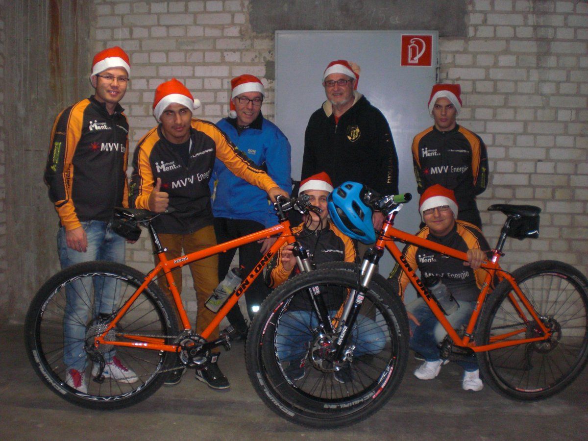

zwei On One Inbred 19,5 Zoll
fröhliche Weihnachtszeit von der Mountainbike AG an der
Justus von Liebig Schule Mannheim
Lehrer oder Schüler?
Alles Schüler - z. T. ein paar Mal sitzen geblieben - aber hübsche Bikes ;). Euch auch eine schöne Weihnachtszeit!
