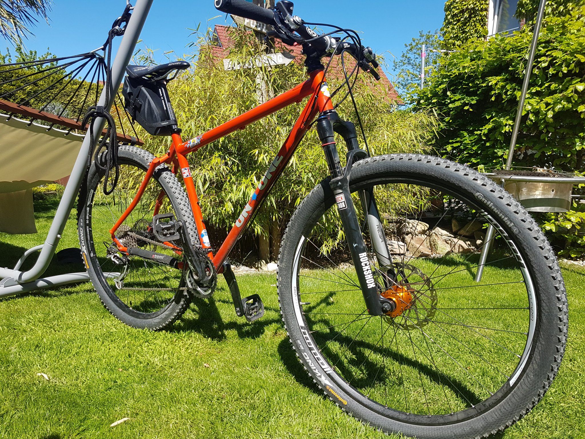

Ich konnte nicht wirklich widerstehen, als ich dann noch an diesen neuen (alten) Rahmen ran kam:

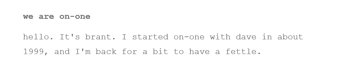

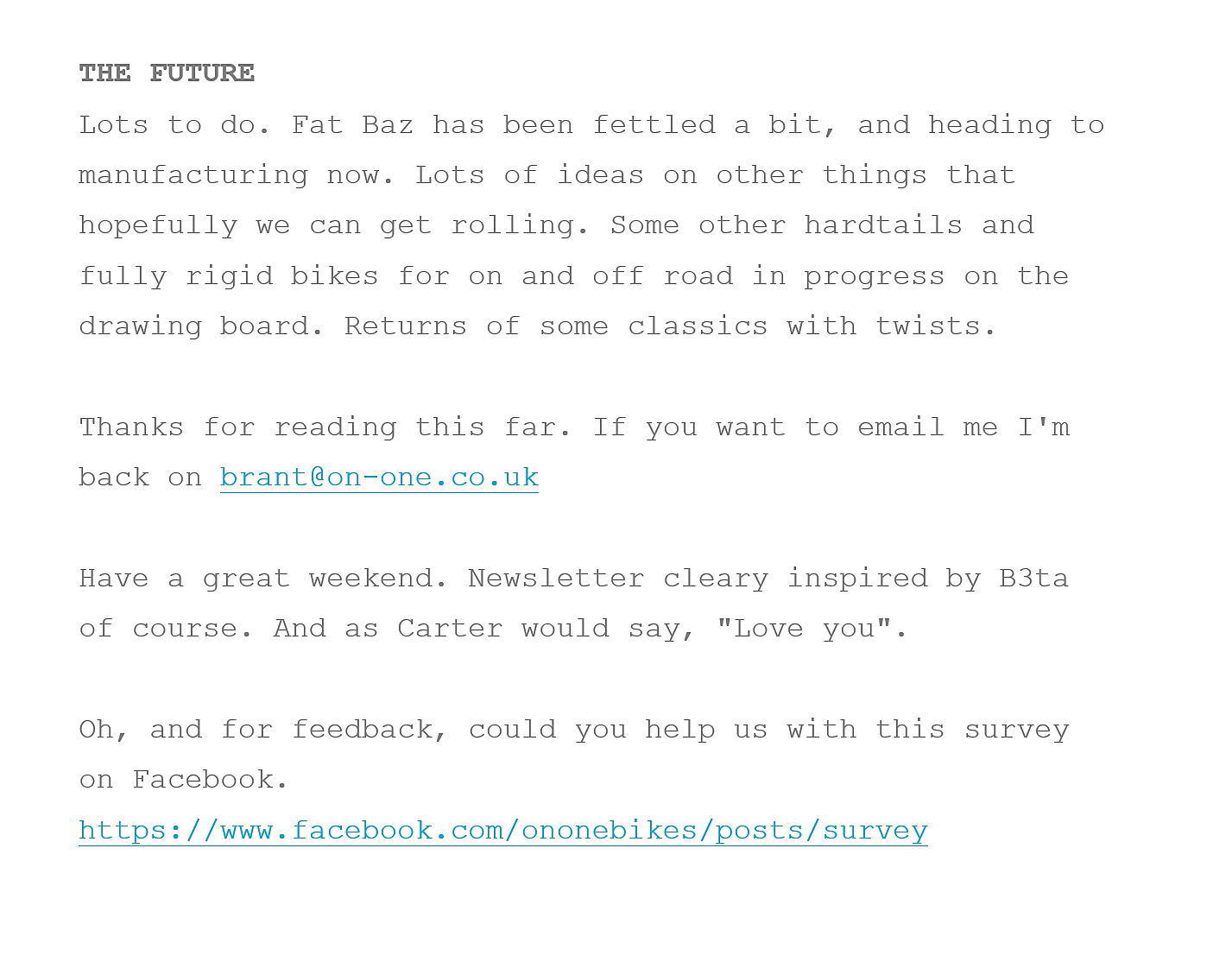

Hi, hab die Tage eine Mail von on-one bekommen:
the original inbred man is back
vielleicht tut sich ja was in Sachen "new inbred", jedenfalls sollte man Brant mal schreiben, so ein paar Wünsche und Hoffnungen...:D
LG
Roman

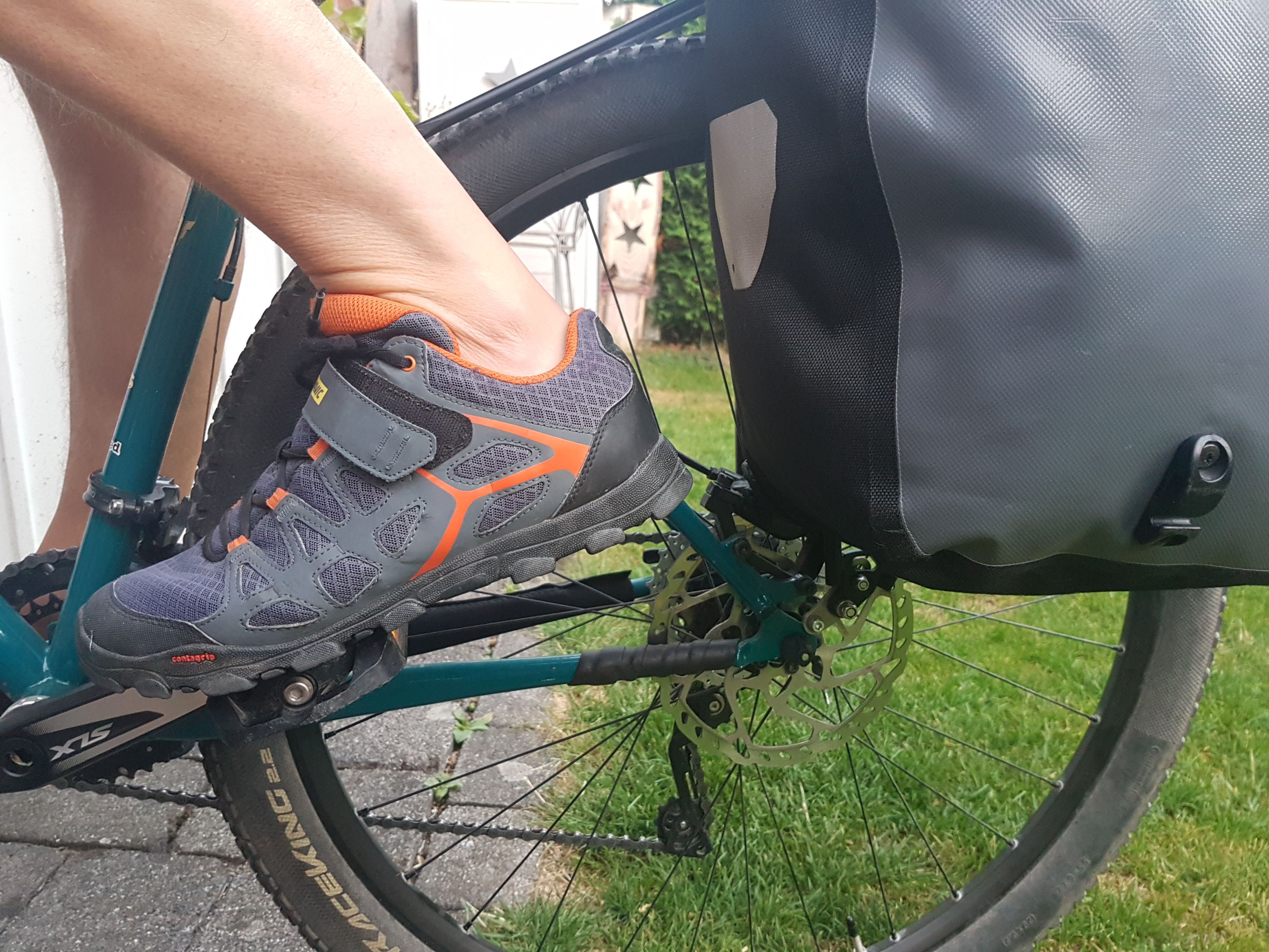

Hier mal bei mir mit den großen Taschen am 29er Tubus Vega. Mit der Fußverlängerung geht das gut. Passt dann auch super mit dem Bremssattel. Beim Fahren merkt man dann schon die weit nach hinten verlagerte Gewichtung (also wenn man dann mal freihändig fährt ...)
Mit dem 29er Tubus Logo hättest Du dann ja noch die Möglichkeit die Taschen tiefer zu legen. Dürfte mit den Hacken noch passen.
An meinem 26er Inbred ist die Kettenstrebe noch kürzer.
