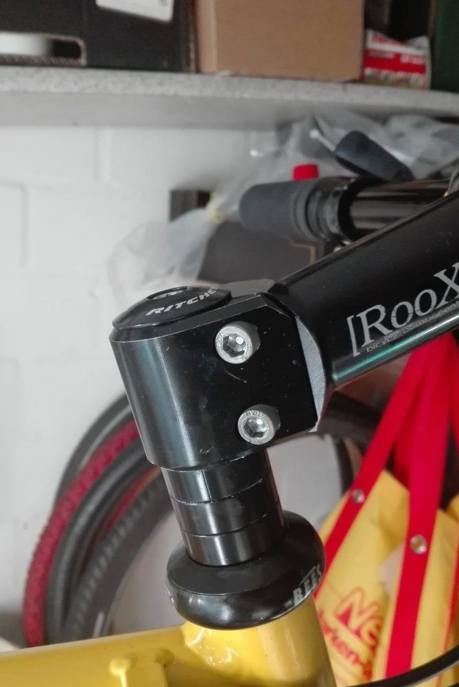

kleines Türmchen unters Cockpit ... besser als 5mal abgesägt und noch zu kurz

Cockpit all black
