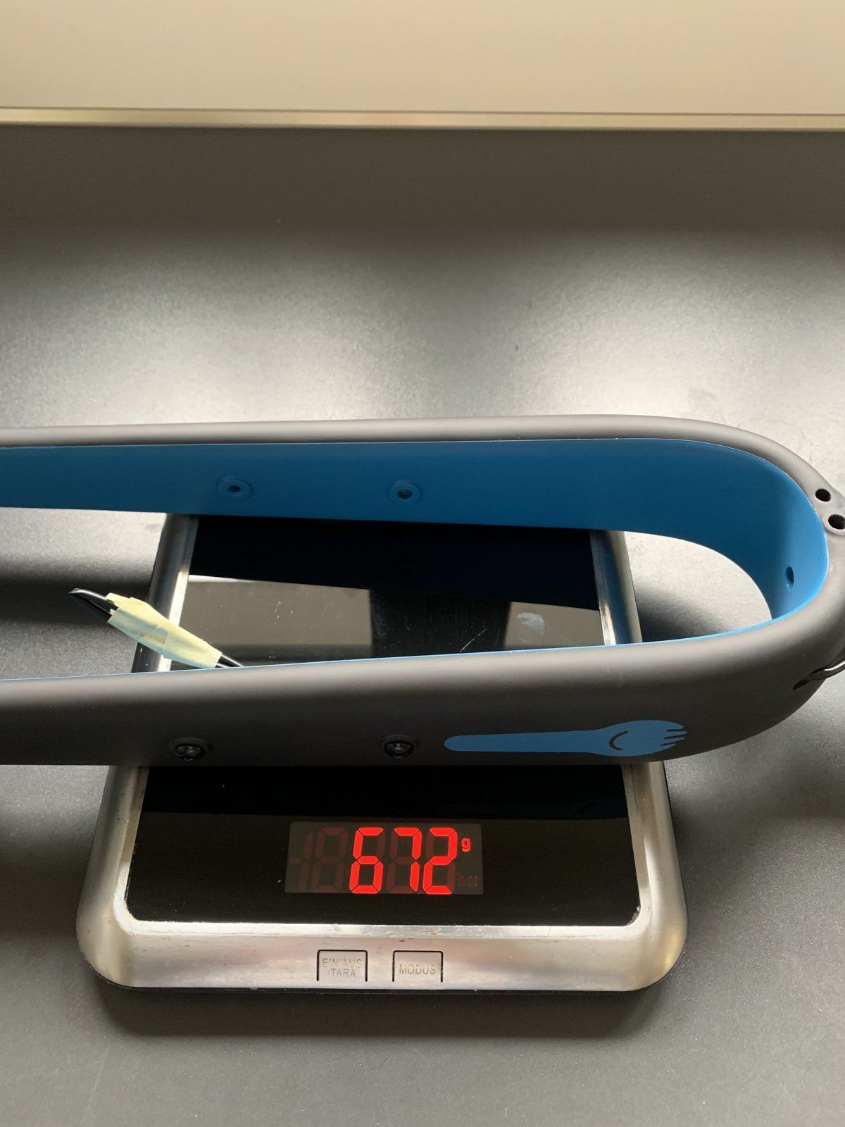

Die Spork 3.0 Gabel habe ich auf die Waage gelegt und die kommt derzeit mit einem 310mm langen Schaft, Steckachse und einer Kunststoffhülse mit Klebeband im Bremsleitungskanal auf 672g
