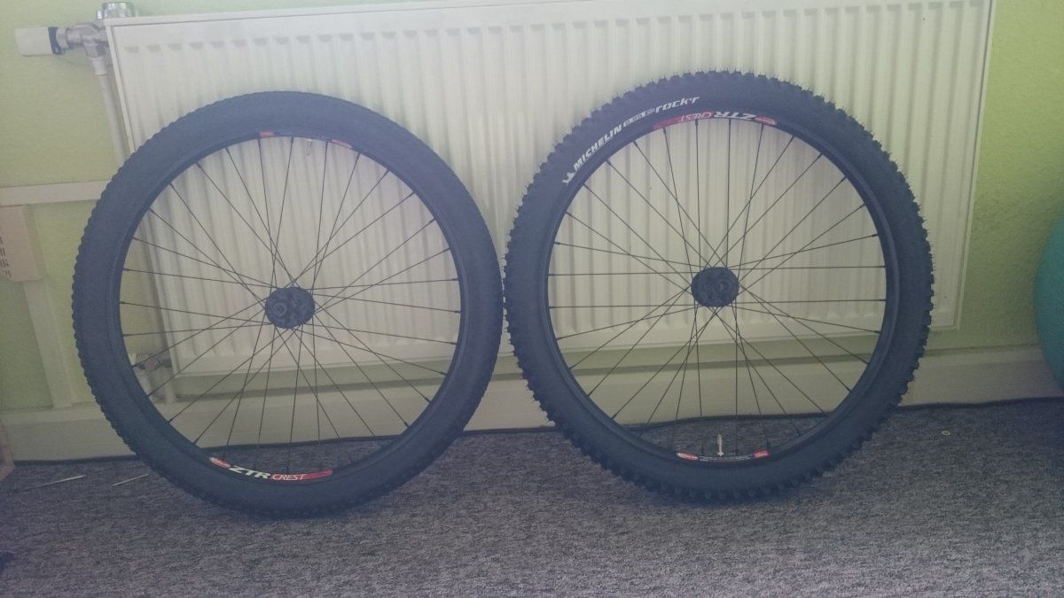

Den Laufradsatz habe ich gebraucht aus dem Bikemarkt.
Er besteht aus Hope Pro 2 Evo Naben und Notubes Crest Felgen kombiniert mit Sapim Laser Speichen.
Leider liefen die Lager am Hinterrad nicht sauber:rolleyes:
Zu meinem Glück hatte mein Freund Anfang des Jahres seine Hope Pro 2 Evo etwas geschrottet und ich habe die noch gängigen Lager bekommen, welche genau die richtigen waren:daumen:

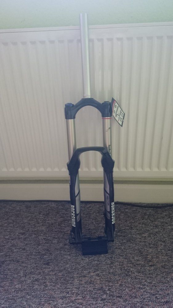

Die Gabel ist eine neue Sektor Coil DPA 150-120mm.
Dazu habe ich mir auch gleich die u 63kg Feder gekauft. Die muss ich aber noch irgendwie einbauen:rolleyes:

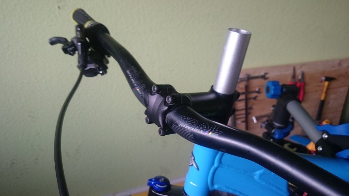

Lenker und Vorbau stammen auch aus der Restekiste und gelten als Provisorium.
Die Griffe sind die Ergon GE1 slim, mal sehen ob sie sich für mich angenehmer fahren lassen als die normalen GE1.

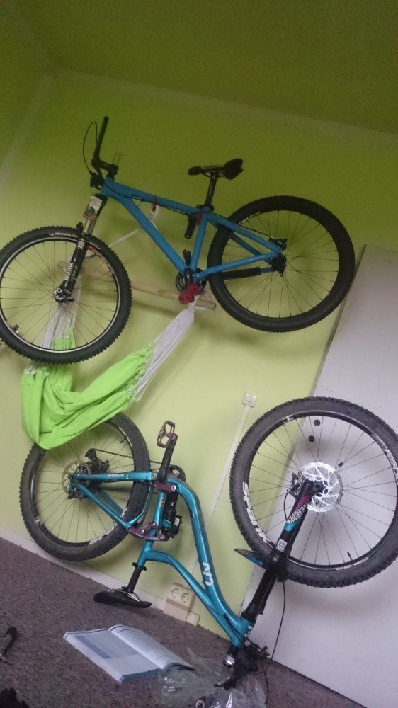

Vor lauter Vorfreude habe ich es dann auch endlich zusammen gesteckt als die Gabel ankam:D
Mein Freund hatte seinen Spaß beim beobachten und hat mir hier und da auch mal weiter geholfen, meistens da wo die Kraft gefehlt hat:hüpf::lol::love:
Tada
Da waren die Griffe und Bremsscheiben noch nicht da...

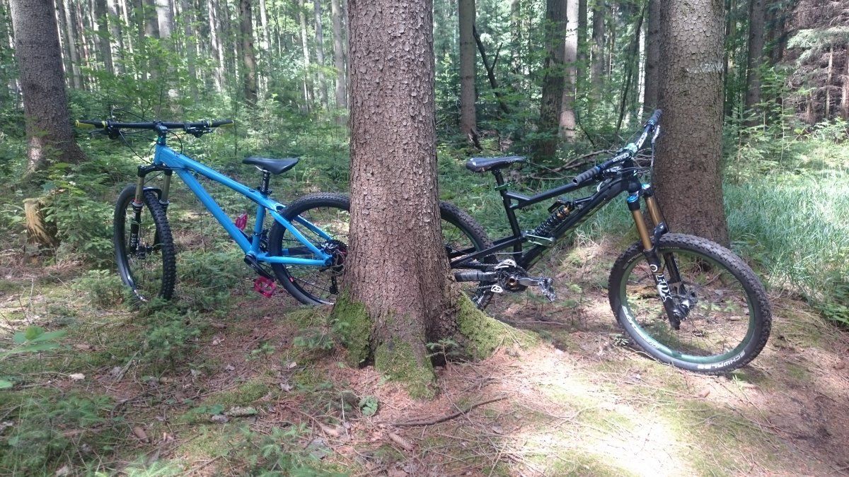

Hier nochmal mit Fully, die zwei sehen sich aktuell noch recht ähnlich:love:

Diese Woche habe ich mich etwas mit der Gabel beschäftig.
Erst mit Eisensäge und Feile und gestern dann mit der Stahlfeder:D
Mal sehen wie es später auf dem Rad ist, aber die Absenkfunktion geht nicht so einfach wie gedacht:rolleyes:
Aber fahrfertig mit Sack und Pack bin ich mit 55kg auch noch ein Stück von den u63kg der Feder entfernt...

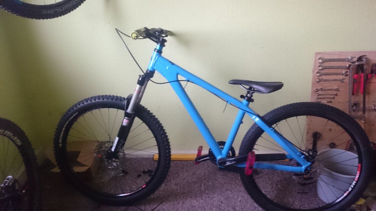

Noch eine Gesamtansicht von heute morgen :love:
Die Sattelhöhe ist für die momentane Laufradfunktion:lol:

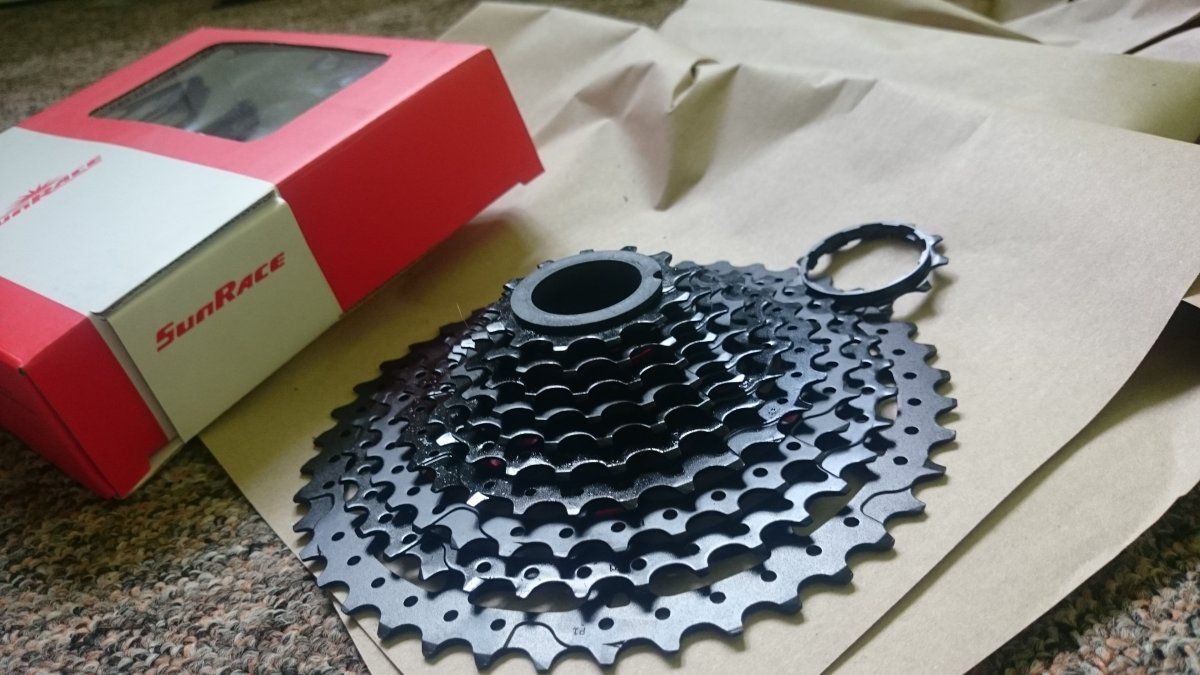

Los geht es mit der Kassette
Eine Sunrace 11-Fach 11-42. Ich finde den roten Spider, den mach hier Quasi nicht sieht, so schön:)

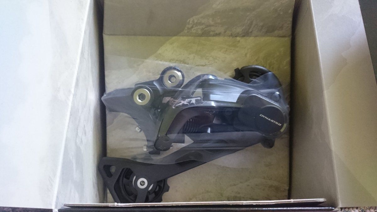

Das Schaltwerk ist ein XT aus der M8000er Reihe. Die Größe hat mich beim auspacken doch erstaunt.

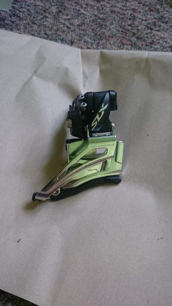

Eigentlich sollte der Umwerfer auch XT werden, der war aber zum Zeitpunkt der Bestellung nicht lieferbar und ich wollte nicht mehr warten:rolleyes: Er tut aber auch was er soll:daumen:
Am Samstag kam nach langem warten auch endlich der vordere Schalthebel (doofer Paketdienst:mad:) und es ging an das zusammen bauen

Unterwegs hat sich die Vermutung mit der Gabel übrigens nicht bestätigt.
Sie lässt sich gut absenken und arbeitet auch sonst sehr angenehm, sogar fast noch besser als meine Luftgabel am Fully :ka:
