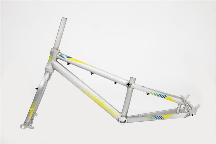

Die Nutzungsdauer des 16er Ramones neigt sich dem Ende zu...
Eigentlich war ich nur auf Gabelsuche für einen anderen Rahmen, aber dann ist mir auf Ebay das Supurb Set Gabel + Rahmen über den Weg gelaufen, und ich habe beschlossen, dass dies wohl die vernünftigere Basis ist.
Budget spielt bei mir immer eine Rolle, sonst würde ich jetzt einfach ein paar schöne Teile bestellen, und das Ding aufbauen, aber das entspricht irgendwie nicht meinem Naturell. Warum einfach, wenn es auch kompliziert geht. Ich sehe die Prioräteten in etwa so (mit Vorbehalt):
Funktion, Gewicht, Preis, Design.
Laufräder werden selbst aufgebaut, Kurbeln höchstwahrscheinlich selbst gekürzt, der Rest dürfte weitgehend zusammenschrauben sein.
Anregungen, Kritik - immer erwünscht. Grundsatzdiskussionen (zum Glück hat das ding keine Canti Sockel) lieber nicht.
Beginnen wir mit dem LRS:
Einen LRS mit vernünftig breiten Felgen zu finden hat sich als schwierig herausgestellt. Ich hatte noch eine schöne HR Nabe, und über Traildevils auch noch eine VR-Nabe (leider ein paar Gramm zu schwer, aber ev. hat die Achse noch Potential) gefunden.
Die Naben sind aus Mavic CrossRoc und CrossRide LRS. 24 Loch... 24 Loch felgen 20" habe ich käuflich keine gefunden, oder zumindest nicht mit Maulweite über 20mm.
48 Loch BMX Felgen mit 25mm Maulweite habe ich auf Ebay für kleines Geld als NOS gefunden.
Nächste Herausforderung waren die Straight Pull Speichen in Kurz.
Hier hatte ich das Glück, dass ich einen Hozan Speichengewinde-Roller ausleihen konnte.
Die Felge hat 2mm Offset, wenn man jedes Zweite Loch verwendet. Jedes andere zweite Loch wurde ausgebohrt, was aber nur ca. 20g gebracht hat.
Das ist das Resultat (leider ist das Ventilloch am falschen Ort - hatte die Felge zuerst verkehrt, und dann die Speichen um eins versetzt ;( ):

Erstens kommt es anders, und zweitens als man denkt...
Meinen Ursprungs XTR-Plan habe ich zugunsten eines Sram Mixes verworfen. Die XTR Kurbel war kein schöner kürzungskandidat, dafür hat es eine Sram Rival in PF30 gegeben, mit BSA30 Innenlager.
Partsliste:
Rahmen / Gabel: Supurb BO20 Set
Bremse: Avid Elixir 7
Bremsscheiben: Chinesisch 160mm (Ashima-Like)
Schalthebel: x0, 10-Fach
Schaltwerk: x9, Short Cage 10-Fach
Kassette: PC1050 11-36
Kette: Shimano Ultegra
Kurbel: Sram Rival, gekürzt (die Aktuell verbaute ist von einem anderen Projekt, habe aber eine, die ich noch kürzen muss.
Tretlager: ZTTO BSA 30
Kettenblatt: Aliexpress VXF Direct Mount 30t
Vorbau: Aiexpress
Lenker: 3TTT Alu, leichter als dein Carbonlenker.
Steuersatz: ZTTO Z44
Griffe: Cube
Sattel: EC90 Carbon
Sattelstütze: Alte GT Oem, wird noch getauscht.
Reifen: Rocket Ron 20x2.25
Nabe HR: Mavic Crossroc
Nabe VR: Macic Crossmax
Speichen: DT Comp Straight Pull selber gekürzt
Speichennippel: DT Prolock Alu
Felgen: BMX Felge, 48 Loch, jedes zweite ausgebohrt.
Pedale: Werden noch getauscht, jetzt die Billigen HT Components Kinderpedale, nachher die hochwertigen.

super vielen Dank. Weißt du zufällig auch welchen Scheibenbremsendurchmesser vorne und hinten ohne Adapter gefahren werden können? Ich habe das gleiche Rahmenset aber in der Beschreibung steht nur max 160. Jetzt weiß ich nicht ob die Aufnahmen schon für 160mm sind am Rahmen und der Gabel.
und noch eine dummer Frage: In der Beschreibung auf der ebay Seite steht Einbaubreite Hinterrad: 130 mm aber wenn ich messe ist der Abstand der beiden Kettenstreben 135mm. Welche Nabe musst das jetzt rein?

Bin seit kurzem auch stolzer Besitzer eines Supurb Bo20 für meine beiden Söhne. Soweit ist bislang alles original, ein bisschen Tuning darf aber schon sein.
