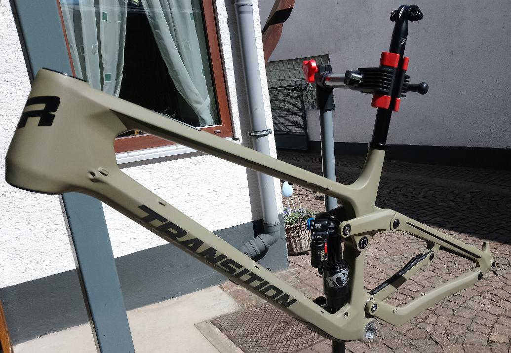

Ja, heute den Rahmen bekommen und so sieht er nun aus.
Die Farbe des Rahmens ist eigentlich so eine Art oliv. Je nach Lichtverhältnissen sieht er aber auch mal eher beige aus.

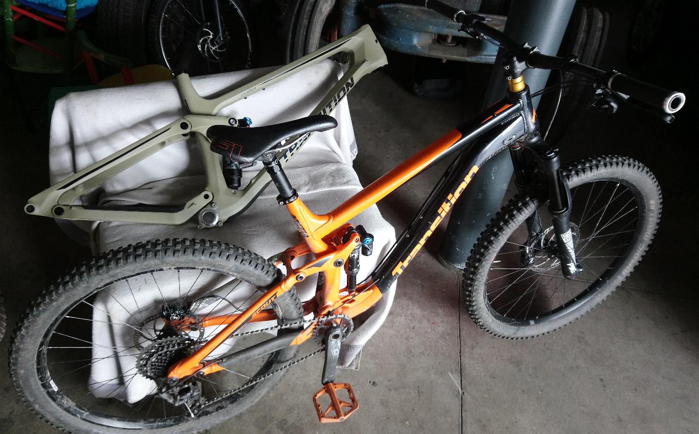

Zum Vergleich das alte 2018er Scout und der neuer 2020 er Rahmen.

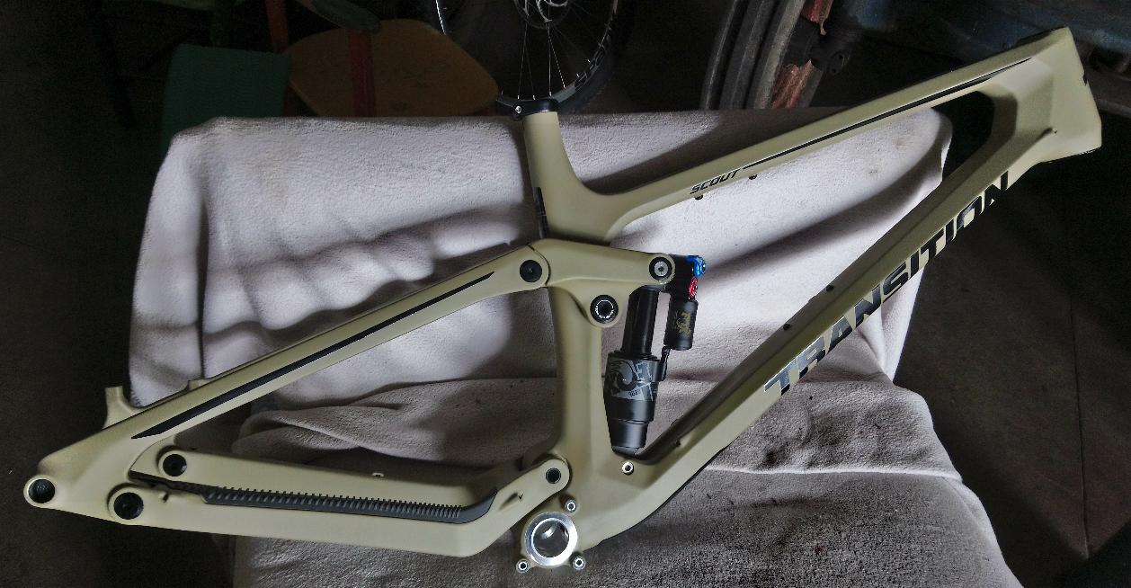

Der aktuelle Zustand - Lagerschalen für Steuersatz Cane Creek 40 sind eingepresst.

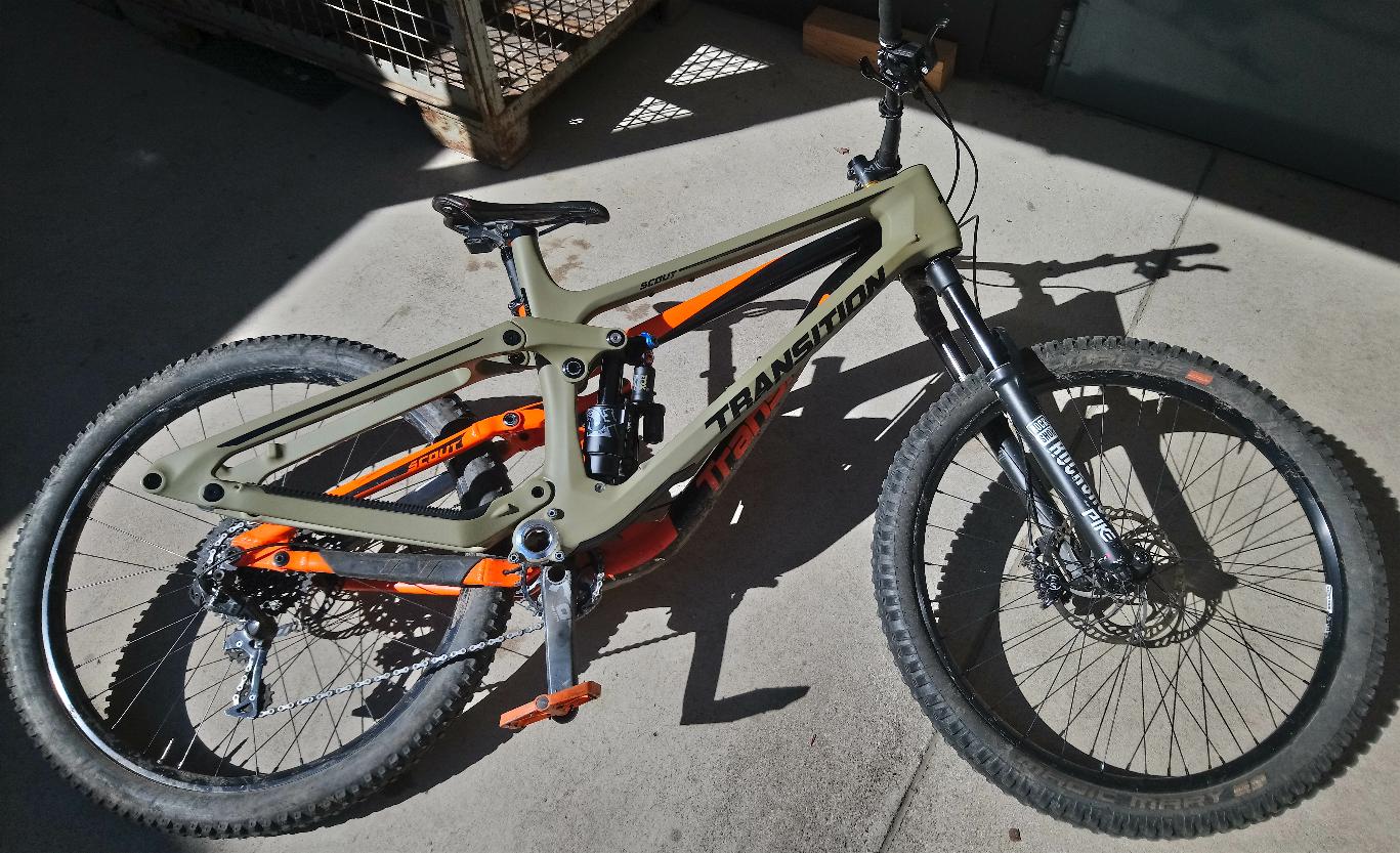

Konnte das Scout inzwischen mal so aufbauen, dass man damit fahren kann. Ist zum größten Teil aus Teilen von meinem alten ICB2 zusammengeschraubt plus ein paar von meinem alten Scout und der Gebrauchtteilekiste. Gabel ist eine RS Pike 150 mm, Bremsen Magura MT5 203/180, Laufräder E13 TRS+ (glaub ich mal) mit NOA 120k Naben, X0 Kurbeln, Azonic Wicked Pedale, 11 fach GX mit Garbaruk Kettenblatt 26 Zähne

Ja Fahreindrücke, das ist so eine Sache. Ich bin nun mit dem Rad so um die 500 km gefahren. Die Sitzposition ist dem alten Scout sehr ähnlich - sehr angenehm und wirklich nicht zu steil (wie einige Foristen vermuteten). Es kann eigentlich fast alles etwas besser (nicht viel besser im Sinne von großen Unterschieden). Der größte Unterschied ist bergab auf enduroähnlichen Strecken zu bemerken.
