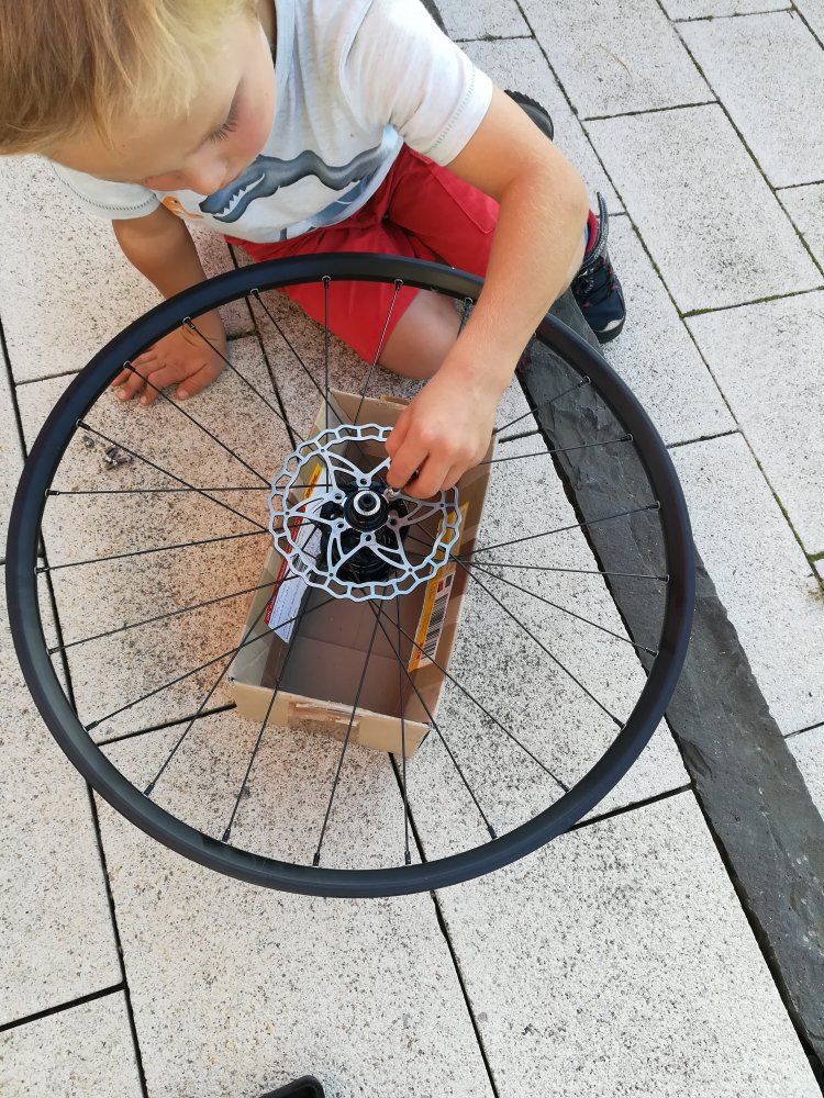

Er ist da.:D
Man bin ich neidisch.
Geiler Rahmen. Jetzt geht es an den Aufbau.
Bremsscheiben sitzen schon mal:cool:
