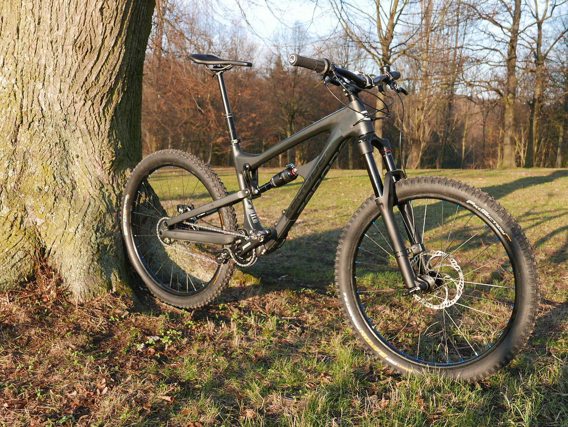

Hab Heute mein Taniwha das erste Mal (kurz, 200 Höhenmeter) bewegt - zum Photoshooting und retour. Erster Eindruck: Fühlt sich sehr gut an, die Geo passt wie erwartet. Der Lenker muss aber noch 1 cm tiefer. Überraschenderweise läuft der Antrieb gefühlt eher leichter als ich das von meinen Speedhub-Rädern gewohnt bin.
Ungewohnt war für mich das Geräusch vom Nabenfreilauf, dachte zuerst "was schleift denn da?". Bin als Rohloff-Fahrer da halt eher die leisen Töne gewohnt. An das "Klacken" beim Antreten im Getriebe muss ich mich auch noch gewöhnen.
Jetzt aber die versprochenen Photos vom Endzustand nach der Aufbauphase:
Die Fahrwerksabstimmung, richtige Fahreindrücke und Photos "in action" gibt es dann ab März.
edit: Habe die Photos in reduzierter Auflösung neu eingebunden. Die Originalauflösung kann das Forumssystem offenbar nicht direkt einbetten (in der Voransicht hats gepasst)
