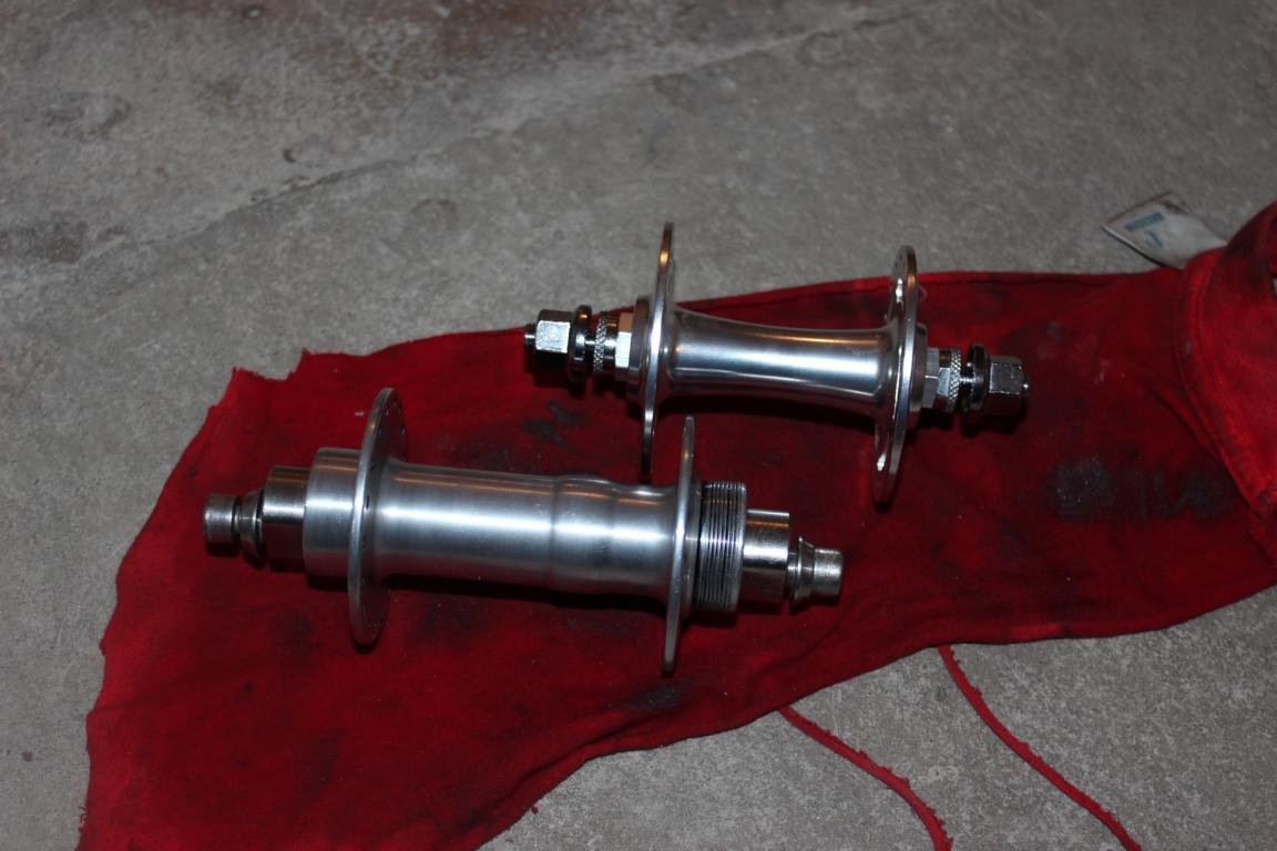

Die Naben sind schon ne andere Nummer. Vorne kommt eine Novatec zum Einsatz, hinten musste gebastelt werden.
Das Original:
Die Bearbeitung des Nabenkörpers, aufgespannt in einer Bohrmaschine (Ghettodrehbank), mit Schleifpapier und Pfeile war etwas mühsam aber das Resultat gefiel mir. Desweiteren soll der Frosch ja auch möglichst clean daher kommen, also musste ich die Nabe zur Exzenternabe umbauen. Dafür habe ich meine ENO geschlachtet, da diese leider Schrott ist.
Suchbild: Finde Onkel ENOs Freilaufgewinde!
Cosmic Sport will ca. 65€ für einen neuen Nabenkörper haben, für die FELT Nabe und ein paar Paßscheiben habe ich ca. 5€ bezahlt. Somit kommt wenigstens noch ein Teil dieser schönen White Industries Nabe zum Einsatz.
Das Resultat:

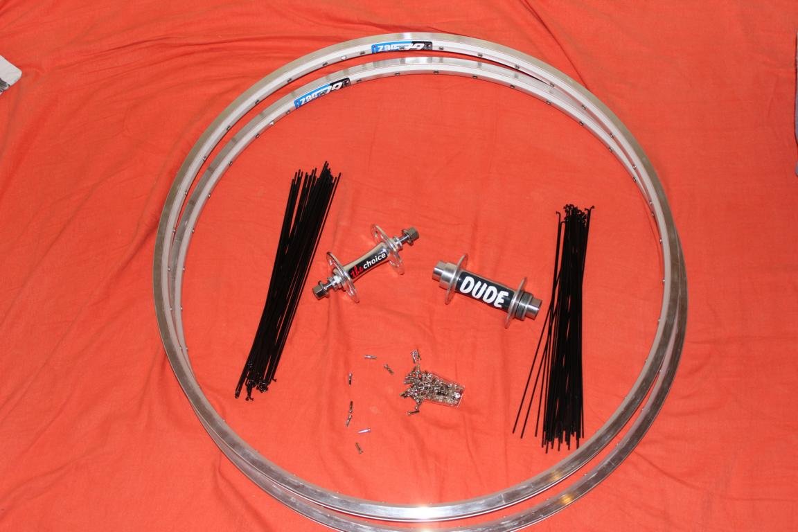

Laufradteile:
CN-Spokes mit Messingnippel
Rigida ZAC19 (doppelt geöst)
Den Aufkleber von der VR Nabe hab ich schon wieder Abgezogen. Der bestand leider zum Teil aus Papier und das schätze ich als nicht sonderlich wetterfest ein. Die Felgen verbaue ich nicht zum ersten mal. Die sind bestimmt alles andere als High Tech aber das Preis-Leistungsverhältnis ist unschlagbar.

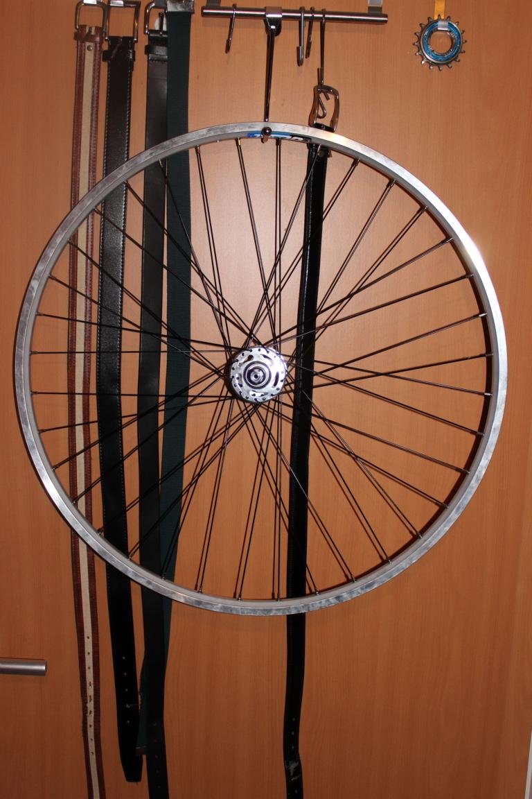

Getreu dem Motto: "Homespeiching is killing Laufradbauer" steht das VR bereits fix und fertig da. In meinen Augen ist Laufradbau bei nicht professioneller Anwendung kein Hexenwerk sondern eine Mischung aus Geduld, Gefühl und guter Vorbereitung. Mal auf die schnelle kann ich so etwas persönlich nicht.
Ich bin erst mal bis Montag raus aber denn ist das HR fällig. Bis dahin...

Braucht man eigentlich zwingend einen Zentrierständer wenn man Laufräder selber einspeichen will?
Ich denke, "zwingend" brauchst du irgendetwas, an dem du Seiten- und Höhenschläge erkennen kannst. Ein Zentrierständer dürfte dafür eine zeit- und nervensparende Wahl sein.
Gruß Silke
Na es hat schon seine Vorteile. Meine ersten paar Räder habe ich mit Hilfe von Gabel und Hinterbau zenriert. Habe mir damals noch Abstandshalter aus einer Schraube und einer Mutter zusammen gebraten. Die wurden dann in die Cantileversockel eingeschraubt. Leider ist das System nicht gerade platzsparend und anpassungsfähig. Wie Drood bereits gesagt hat, ein einfacher Zentrierständer ist auf jedenfall eine lohnende Investition, dazu noch eine Zentrierlehre und man erspart sich eine Menge Stress. Ich kann ja mal nächste Woche ein Bild von meinem Material hochladen und dann noch ein paar Worte dazu verlieren.

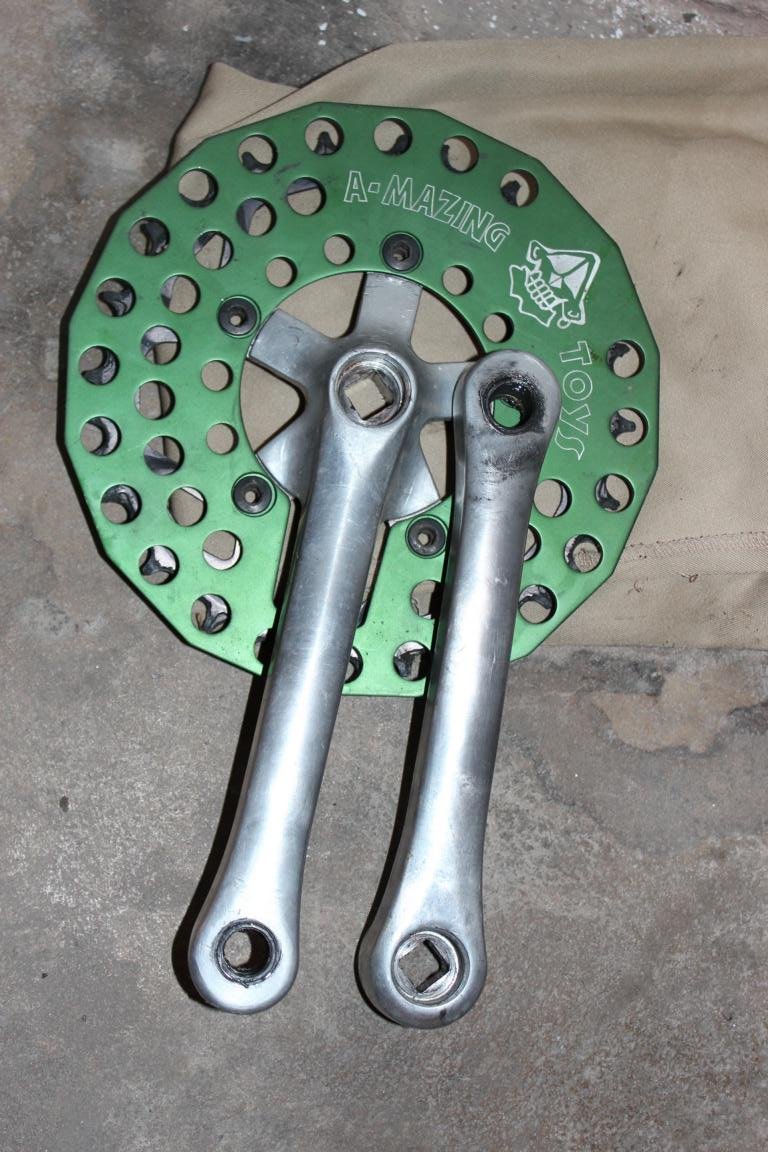

Die Kurbel aus meinem ersten MTB. Die habe ich schon oft an und ab gebaut aber der 4Kant ist noch super intakt. Vorher:

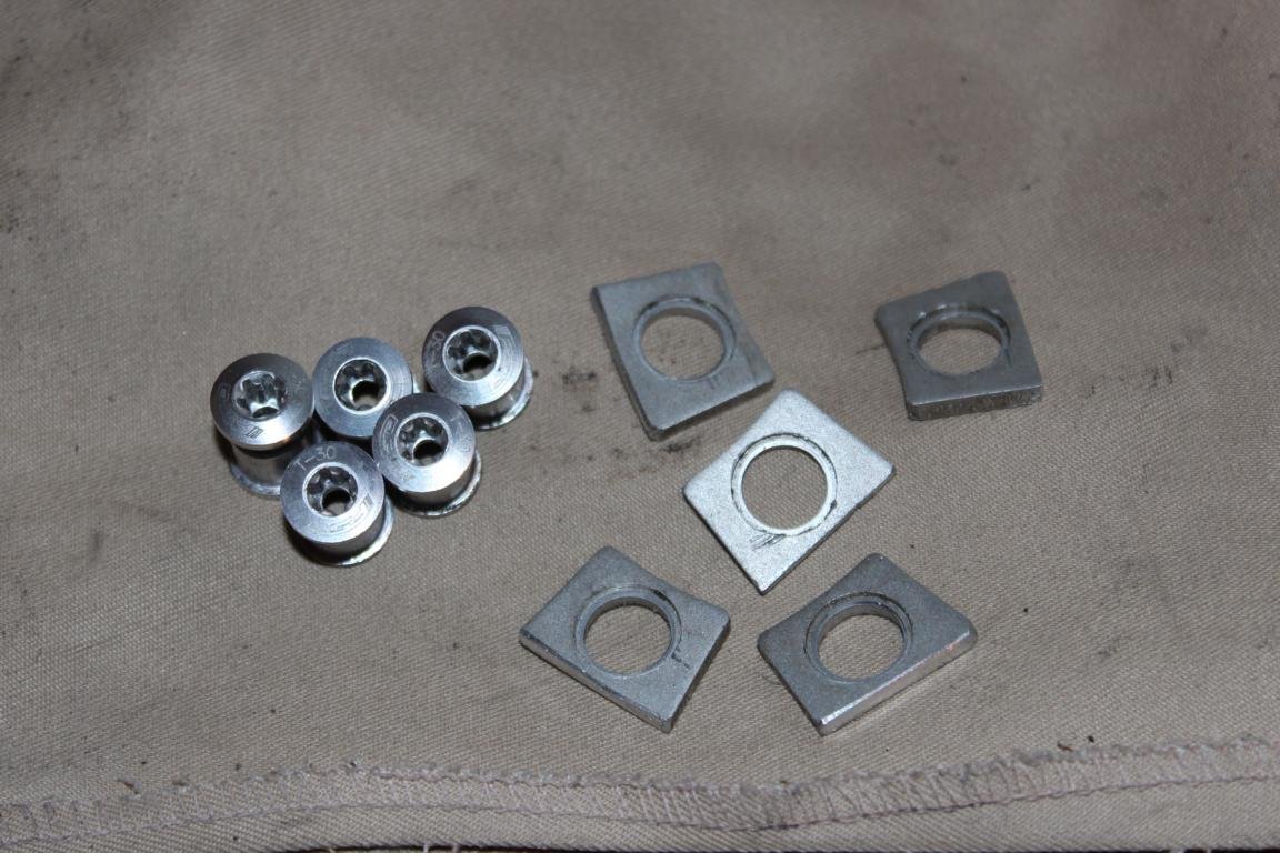

Im Original waren Kettenblätter und Kurbel miteinander vernietet. Das habe ich mal aufgebohrt und die Aufnahme vom kleine Kettenblatt ein wenig weggenommen.
Die eine oder andere Kante wurde mittels Pfeile etwas entgratet und die ganz groben Schnitzer mit Schleifpapier bearbeitet. Nachher:
In Ermangelung an passenden Unterlegscheiben habe ich ein altes Kettenblatt geschlachtet. Grob angezeichnet:
Und anschließend die Säge geschwungen:
Kettenblattschrauben sind von FSA aus Alu, kann mich aber beim besten Willen nicht daran erinnern wo ich die mal bekommen habe.

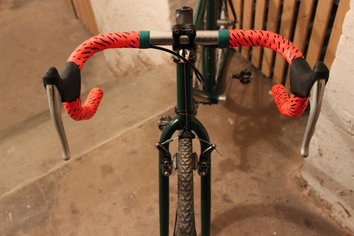

Es nähert sich so langsam alles dem Ende. Im Prinzip ist alles fertig, nur Lenkerband muss ich noch wickeln aber heute nicht mehr und erst recht nicht mit schmodderigen Händen.
Die Bremsgeschichte habe ich jetzt nicht dokumentiert aber die erste Testrunde vorm Haus war recht vielversprechend. Irgendetwas zwischen naja und ok. Das sollte erst einmal reichen. Einen kleinen Schnitzer habe ich mir geleistet, habe gleich mal Zughülle samt Zug auf die gleiche Länge geschnitten weil ich den Zug vorher vergessen habe raus zuziehen. Hab zum Glück noch eine Ersatz gehabt.

Dem Steuerrohr hab ich auch noch gut 1,5 cm abgezwickt. Der Vorbau dient dem geraden Schnitt ohne geht das bei mir nicht:
Die Auswahl für das Lenkerband ist bei mir nicht groß. Ich hatte mal ein Schwung in Neonfarben sehr günstig erstanden und habe sonst nur noch was blaues, daher wird es erst einmal das hier. Für die Testphase muss das reichen:
Hier schon mal etwas im fahrbaren Zustand. Die Bahnmuttern der VR Nabe musste ich erstmal durch Hutmuttern (was anderes hatte ich nicht da) ersetzen da die Zahnscheibe der Bahnmutter zu groß für die Aussparung der Gabelausfaller war. Der Lenker ist überhaupt nicht meins und auch der Vorbau passt mir optisch nicht in das Rad aber es war halt noch da. Wenn sich das Rad im Stall durchsetzt werde ich da doch mal etwas Geld in die Hand nehmen. Irgendwann.
Morgen erst mal Lenkerband rumschlingern und dann werden auf jeden Fall ein paar Testkilometer abgerissen. Ich bin gespannt.
