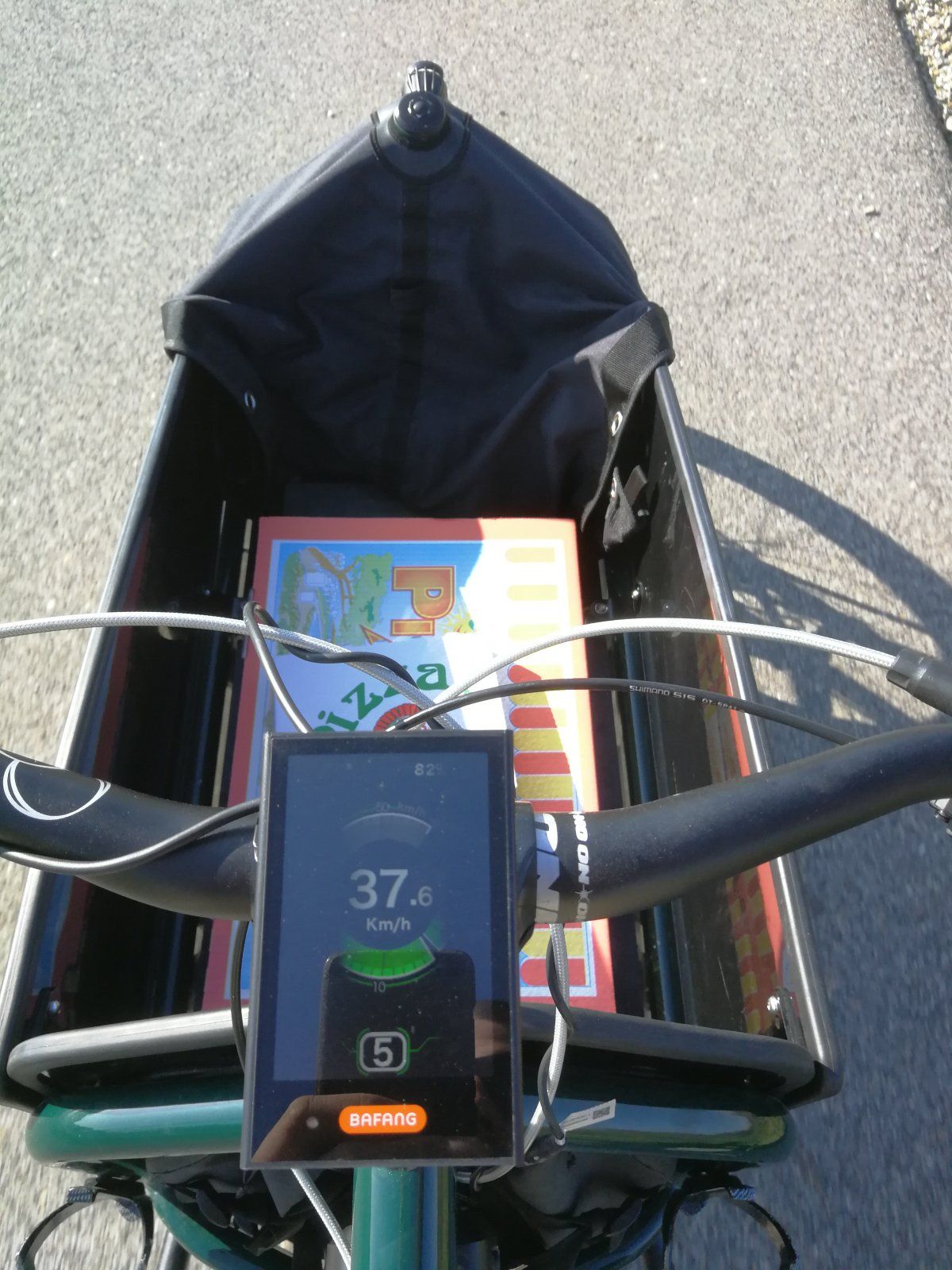

Ich mach nachher mal ein Bild vom kompletten Rad.
Allerdings ist die Akkuposition noch nicht ganz final entschieden, da er derzeit nicht aus der Halterung entnehmbar ist. Fehlen 1cm Luft nach oben ...
So hier mal das Bild. Kabel werden noch neben dem Motor verlegt und hoch zum Display noch aufgeräumt

Auch das Ansprechverhalten finde ich vom E6000 ausgeglichener. Der BBS01B will "aktiver" gefahren werden. Heißt mehr Schalten und zwischen den Stufen hin- und herspringen. Wobei ich da noch nicht die entgültigen Parameter gefunden habe.
Hauptvorteil der Nachrüstlösung: FREI programmierbar. Derzeit schiebt er bis 35km/h locker durch ;)

Den Bafang merkt man ohne Unterstützung beim Treten. Richtig bergig darf es da nicht mehr werden, weil ich ja mein 24 + 38er Blatt vorne gegen ein 42er getauscht habe.
Jetzt mal eine anständige Akku Halterung gebaut. Der letzte cm nach unten hat dann auch gereicht um den Akku jetzt aus der Halterung zu nehmen.

  • Kabel vom BBS01 immernoch ordentlich verlegen
  • Akkukabel auf XT60 Stecker/Kupplung umbauen
  • Lichtausgang nutzen
