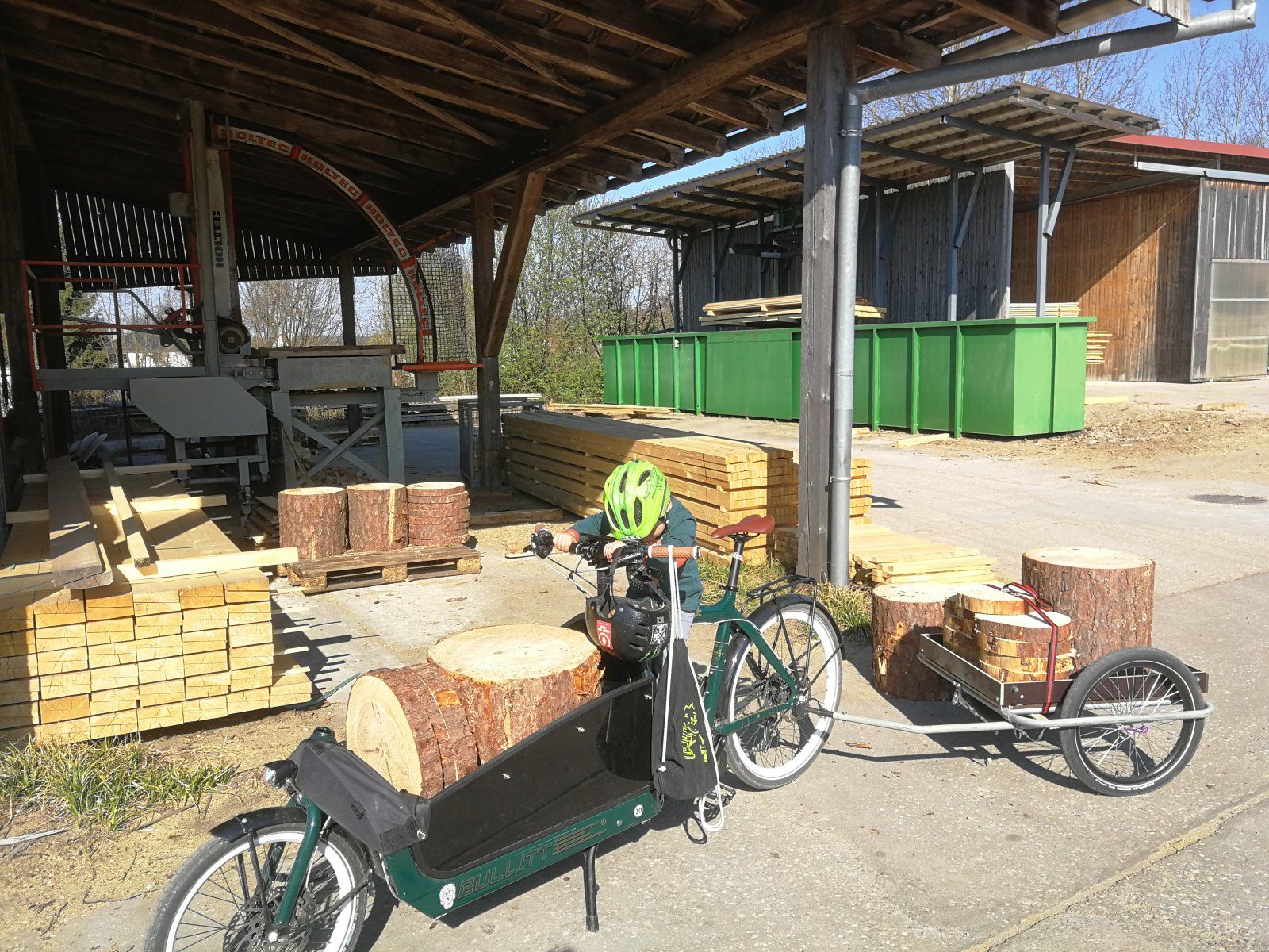

Der Anhänger ist jetzt auch fertig. Basis war ein alter vergammelter Kinderanhänger.
Die Felgen hatte ich noch vom Upgrade eines Liegedreirades über. Die Naben und Speichen nur sauber gemacht. und neu gefettet und eingestellt.
Dazu neue Nippel und Big Apple in 20x2.15.
Als Kupplung habe ich mir von Thule den Kugelkopf einzeln besorgt, weil ich auch noch einen Thule Kinderanhänger habe und damit die Kupplungen an den Rädern nutzen kann. Damit die Ladung nicht so verrutscht etwas Griptape. Soll eigentlich transparent sein, egal ...
Die vordere und hintere Bordwand lässt sich mit Flügelschrauben schnell demontieren, falls mal was längeres transportiert werden muss.

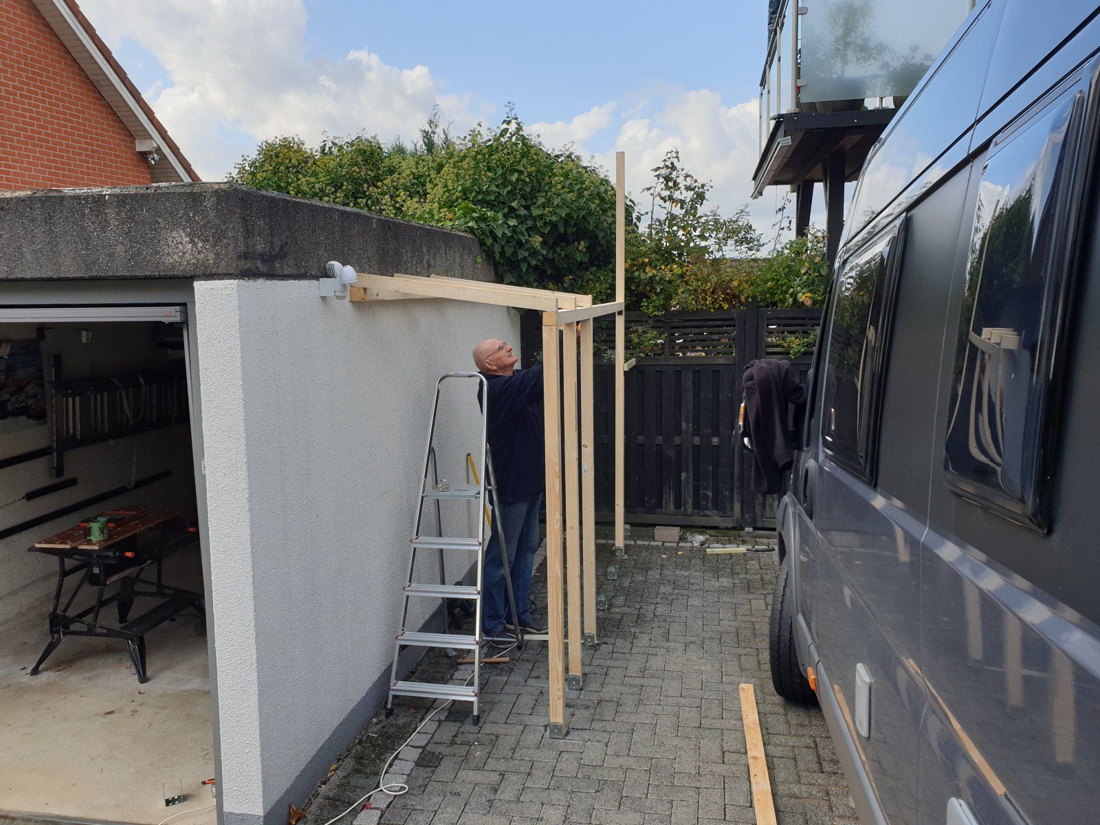

Weitere Planung sieht einen eigenen Unterstand im Garten für die 2 Lastis mit eigener Ladedose vor.
Um hier mal die Liste aktuell zu halten

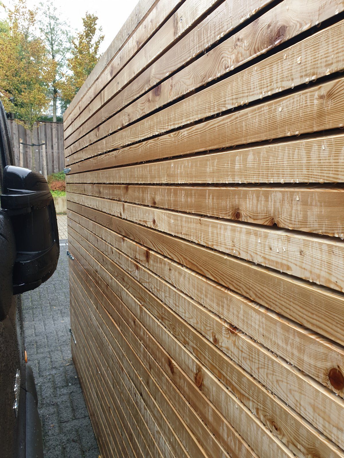

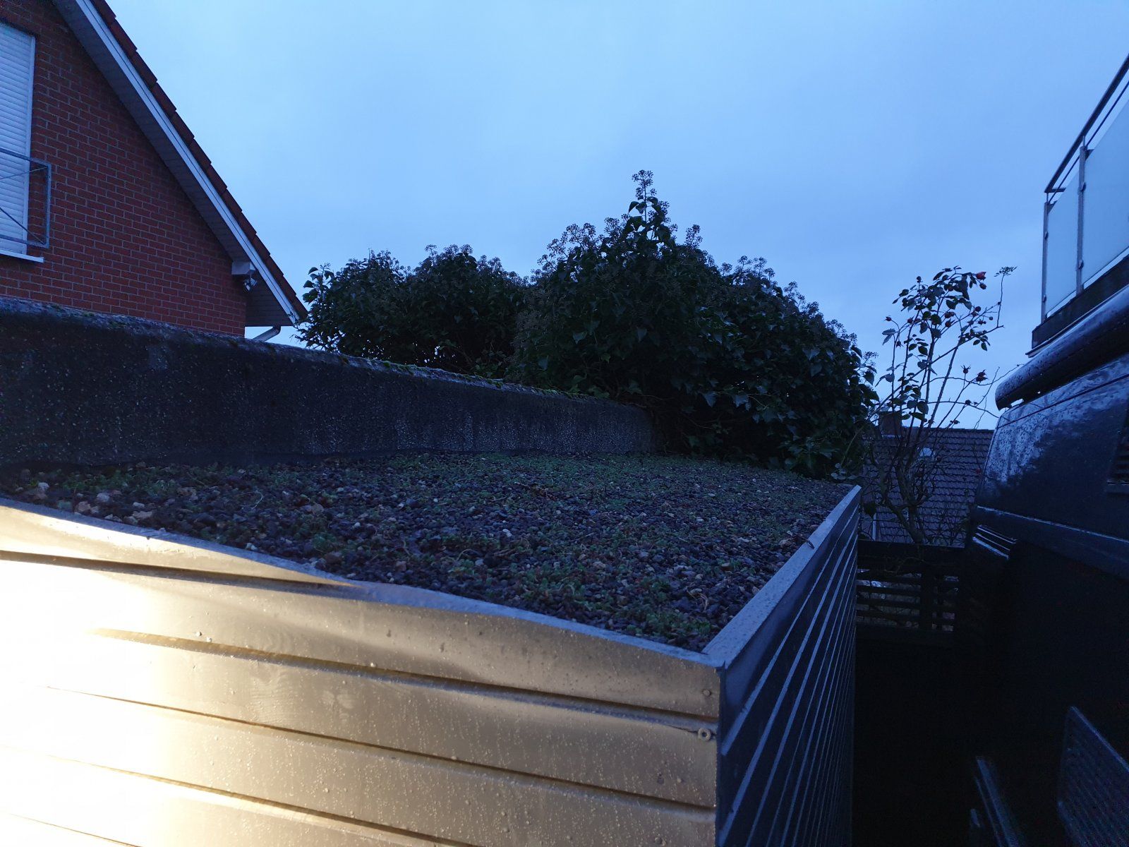

Da bin ich mittlerweile auch angekommen. Bekomme das Teil nicht in den Keller und habe einen Schuppen mit Rhombusholz und grünem Dach gebastelt. Lang und schmal für den Lastenkahn und das Pedelec der besseren Hälfte...
