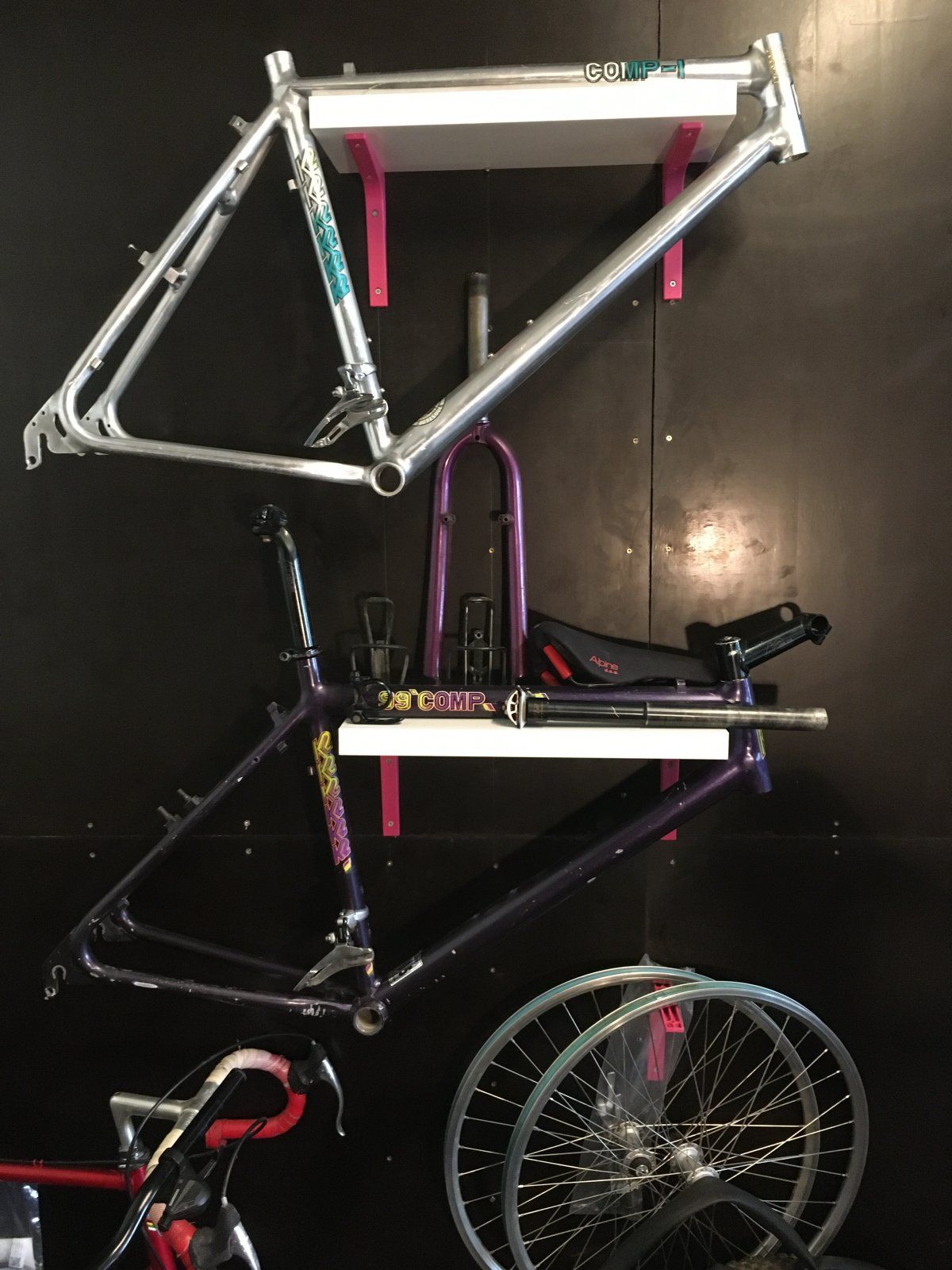

Im letzten Herbst konnte ich zwei Rahmen in den passenden Größen organisieren (die K2s in einigermaßen leicht sind gar nicht so einfach zu finden) und die Teileliste hatte sich vervollständigt. Auch Gil hat seinen Beitrag geleistet und mir 2 wunderschöne Sätze Decals gemacht. Als Spender dienen ein K2 99 Comp und ein K2 Comp-1, beide in hart geliebten Zustand aber riss-frei und wunderbar singend beim Anschlag. DIe Zuganschläge am Oberrohr wurden mit Absicht so gelassen, da es nur eine Hommage und keine Kopie werden soll.
Entlackt sind die Rahmen auch schon und alles liegt bereit für die Farbe

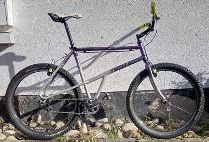

Hi, ich bin hier wahrscheinlich der einzige der weniger Ahnung von Yeti als von K2 Bikes hat, wie sieht denn der Dart Paintjob aus?
Sollen die Bikes wie das ARC hier (Bild ausgeliehen, entschuldigung) werden?
Ähnlichkeiten zu den K2 Rahmen gibts sicher.
Ich persönlich hätte es fast naheliegender gefunden ein MT Racing mit ECS oder ein Meteor (hatten wir hier auch neulich wieder eines gefunden) zum Ultimate umzulackieren.

Was Du aber eigentlich so oder so noch brauchst ist ne Gabel mit geraden Scheiden, ohne die wird das ja nicht wirklich in Richtung Yeti gehen...
Nein keine Sorge!
Auf jeden Fall eine tolle Idee!
Gabel ist ja oben schon zu sehen und ich finde es vielleicht ganz gut, dass die nicht straight ist. Wenn das am Ende nicht so krampfhaft kopiert aussieht, sondern nur als Hommage gedacht ist, hat es sicher mehr Stil.

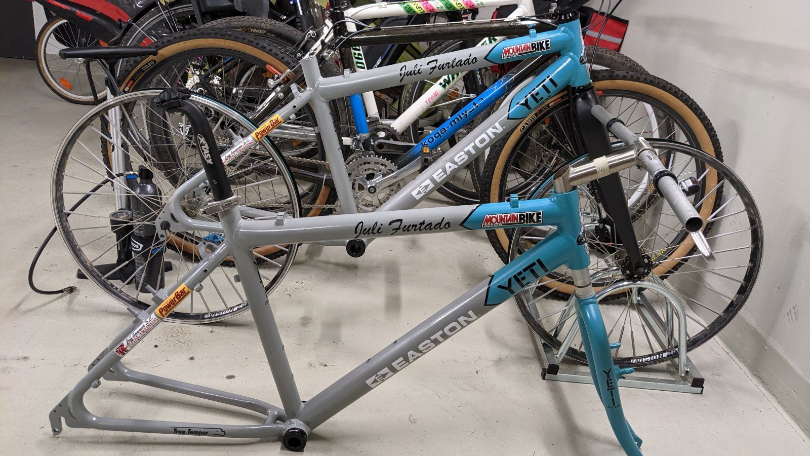

Wie dem auch sei, der Frevel geht weiter.
Heute war die Steckprobe an der Reihe. Innenlager und den einen Steuersatz habe ich auch gleich verbaut.

Jetzt seh ich's erst, aber ihr könnt doch nicht beide Juli Furtado sein! o_O, wie wollt Ihr den da als Familie mit zwei Julis auf Bike Tour gehen?
Du müsstest doch zumindest Myles Rockwell oder so auf Deins drauf kleben.
8-) Sorry, den Spaß konnte ich mir jetzt nicht verkneifen

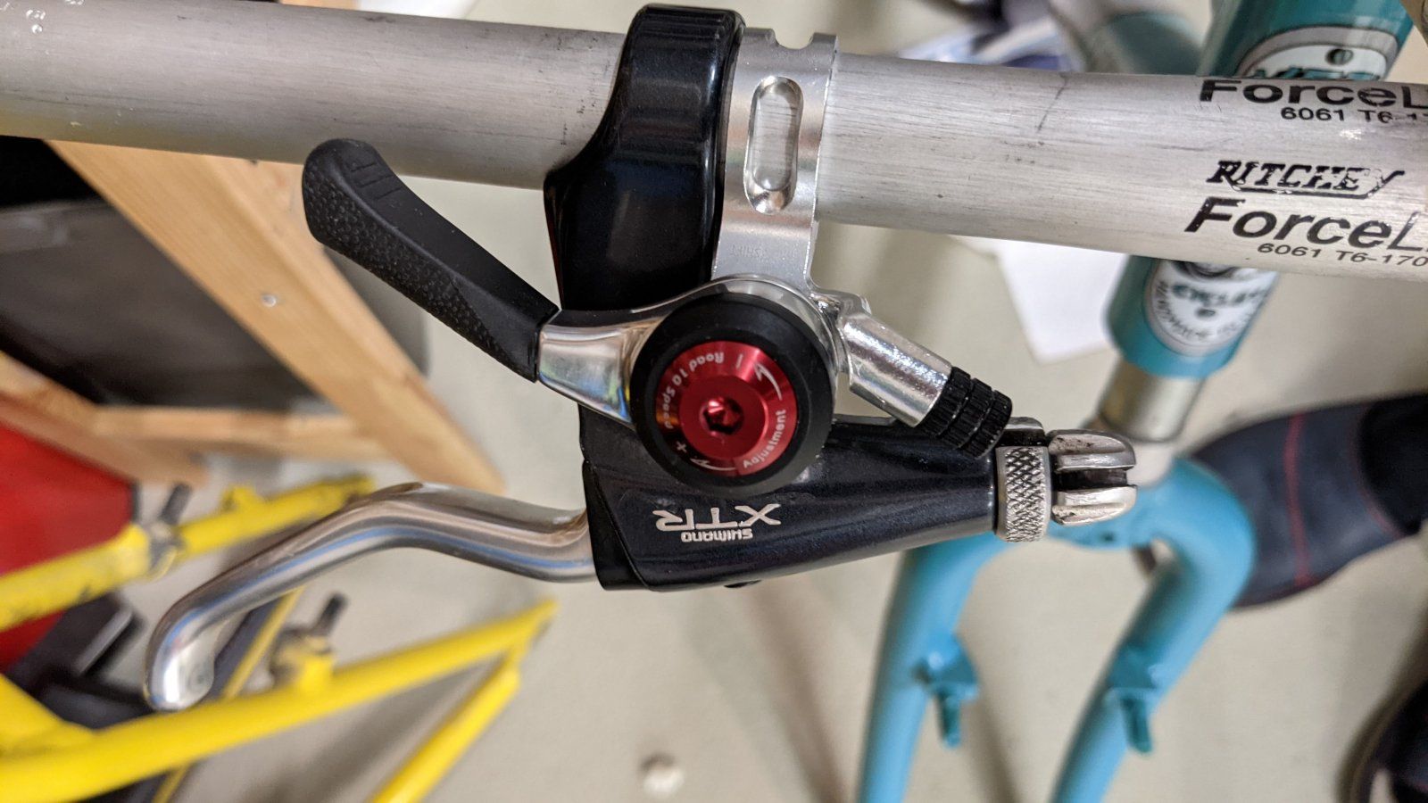

Moderneres Rad: Die SD7 habe ich mit einem BrakeBooster versehen. Hier warte ich noch auf PM20 Adapter, die Spacer am Vorbau und die Kassette in der Post. Die Frage ist hier: Züge im Shimano Blau oder Jagwire Grau? Beides habe ich hier. Das Blaue würde zur Kurbel passen. Griffe werden Ritchey in Türkis verbaut.
Umwerfer wird ein 951/2/3 (je nach dem welche Schelle passt) und Schaltwerk muss ich noch eins aussuchen.
