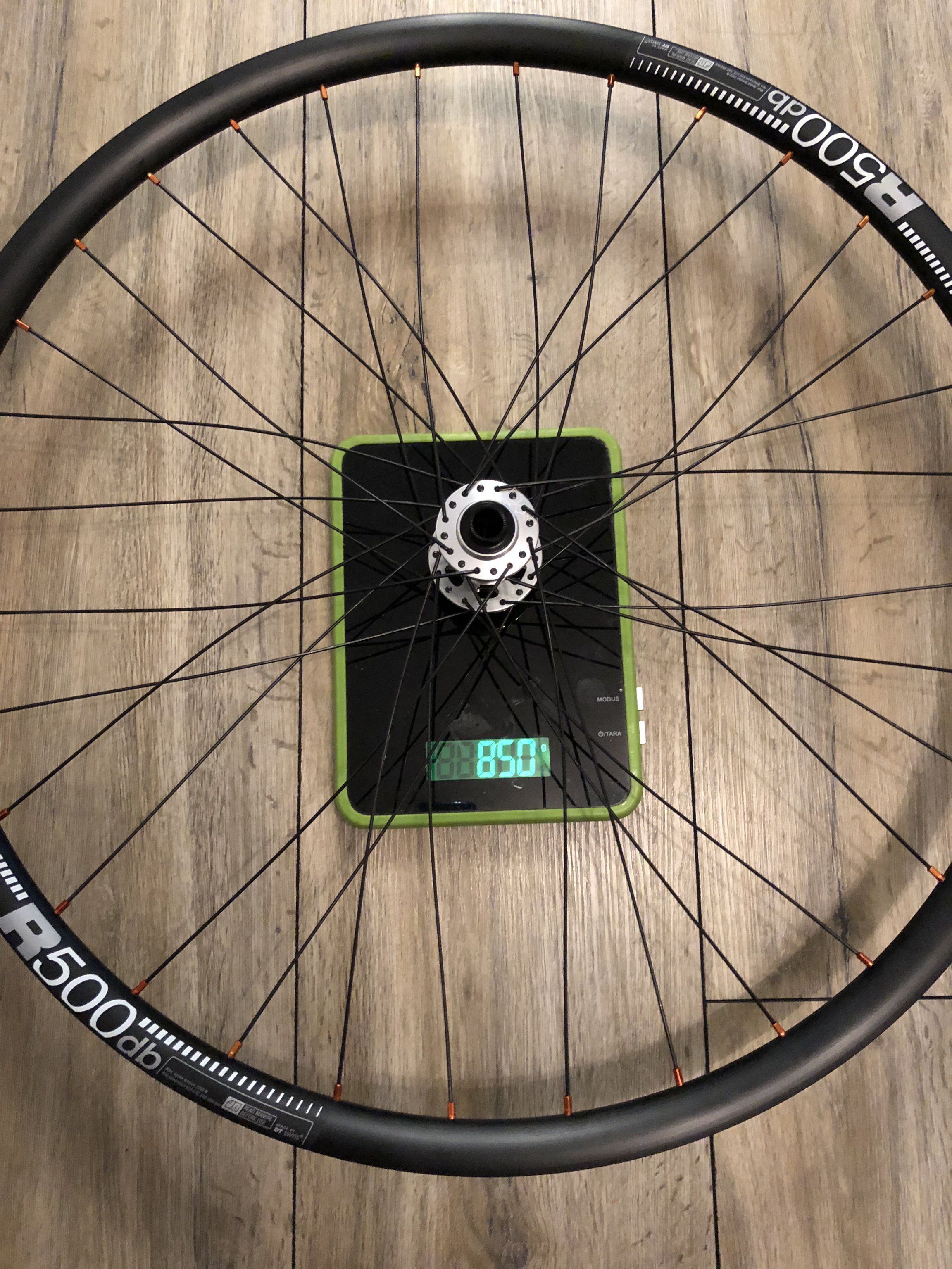

Mein erster selbst eingespeichter LRS ist halb fertig. Das Zentrieren überlasse ich am Montag den Profis von freundlichen Örtlichen.
Gewicht ist noch ein bisschen leichter als der DT Speichenrechner ausgeworfen hat und Anbetracht meiner 95kg und der Auslegung auf Haltbarkeit bin ich zufrieden.
Felgen: DT Swiss R500
Naben: Superstar Components Elektro im Ausverkauf 32h
Speichen: DT Competition
Nippel: Sapim Alu Orange

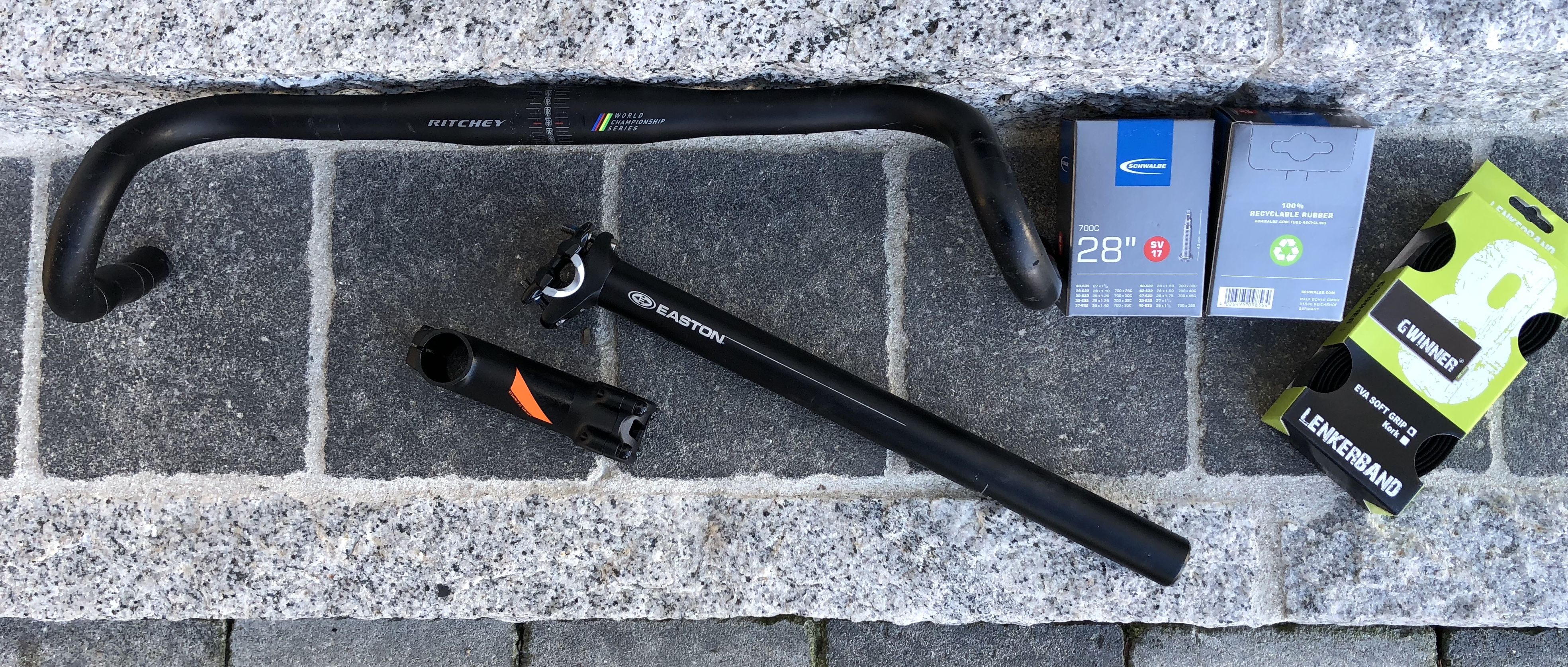

Eigentlich beim Örtlichen nur kurz die Laufräder zum zentrieren abgegeben und gleich mal den Rest der Fehlteile mitgenommen. Praktisch wenn der Besitzer gerade seinen Crosser aufgebaut hat und diverse Teile getestet hat.
Jetzt ist es zwar der Venturemax WCS geworden, aber beim halben Preis wegen Probemontage konnte ich nicht nein sagen.
Weiter Easton Stütze und Vorbau je nen 10er

Den Venturemax (Comp) fahre ich am Sutra und finde ihn sehr angenehm. Nicht schön, aber angenehm.
Muss sagen mir gefällt es optisch richtig gut. Front kommt mir aber bei den ersten 10m Proberollen sehr tief vor (obwohl höher als beim Renner) daher drehe ich den Vorbau noch.
Lenkerband bleibt erst mal schwarz, finde die kleinen Orangen highlights besser so.
Sattelklemme hab ich grad noch ne orange TUNE aus den Kleinanzeigen erworben, bin mal gespannt wie das so aussieht.

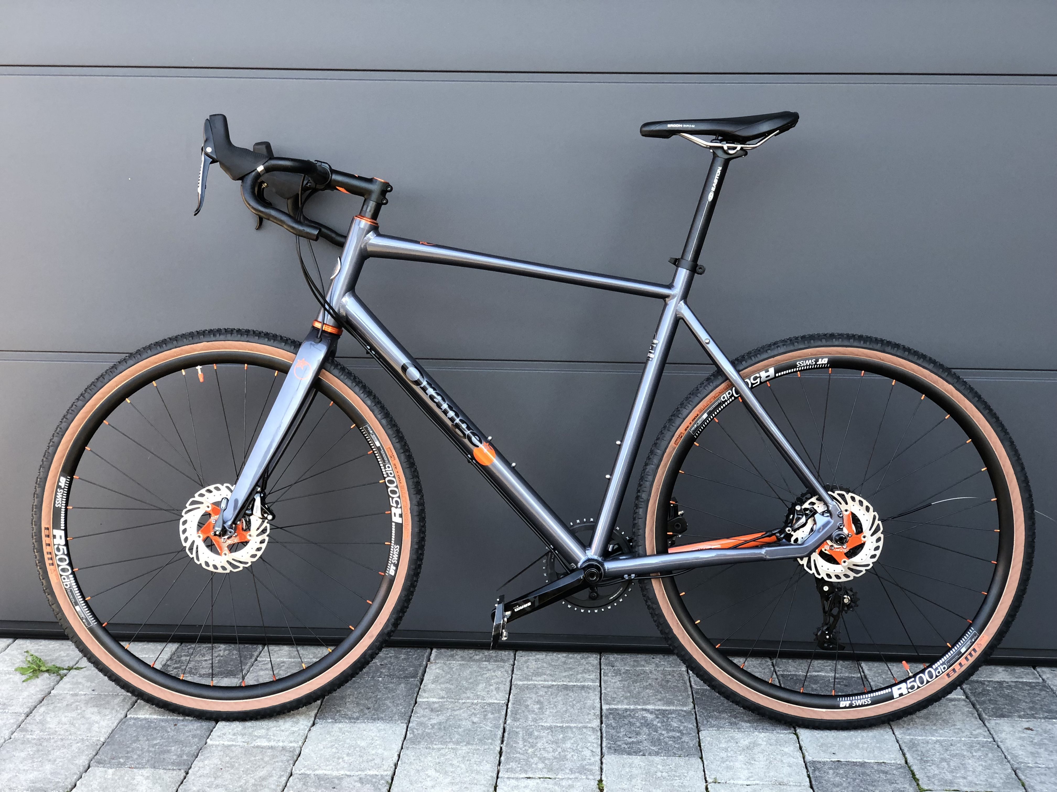

Tadaa :bier::bier:

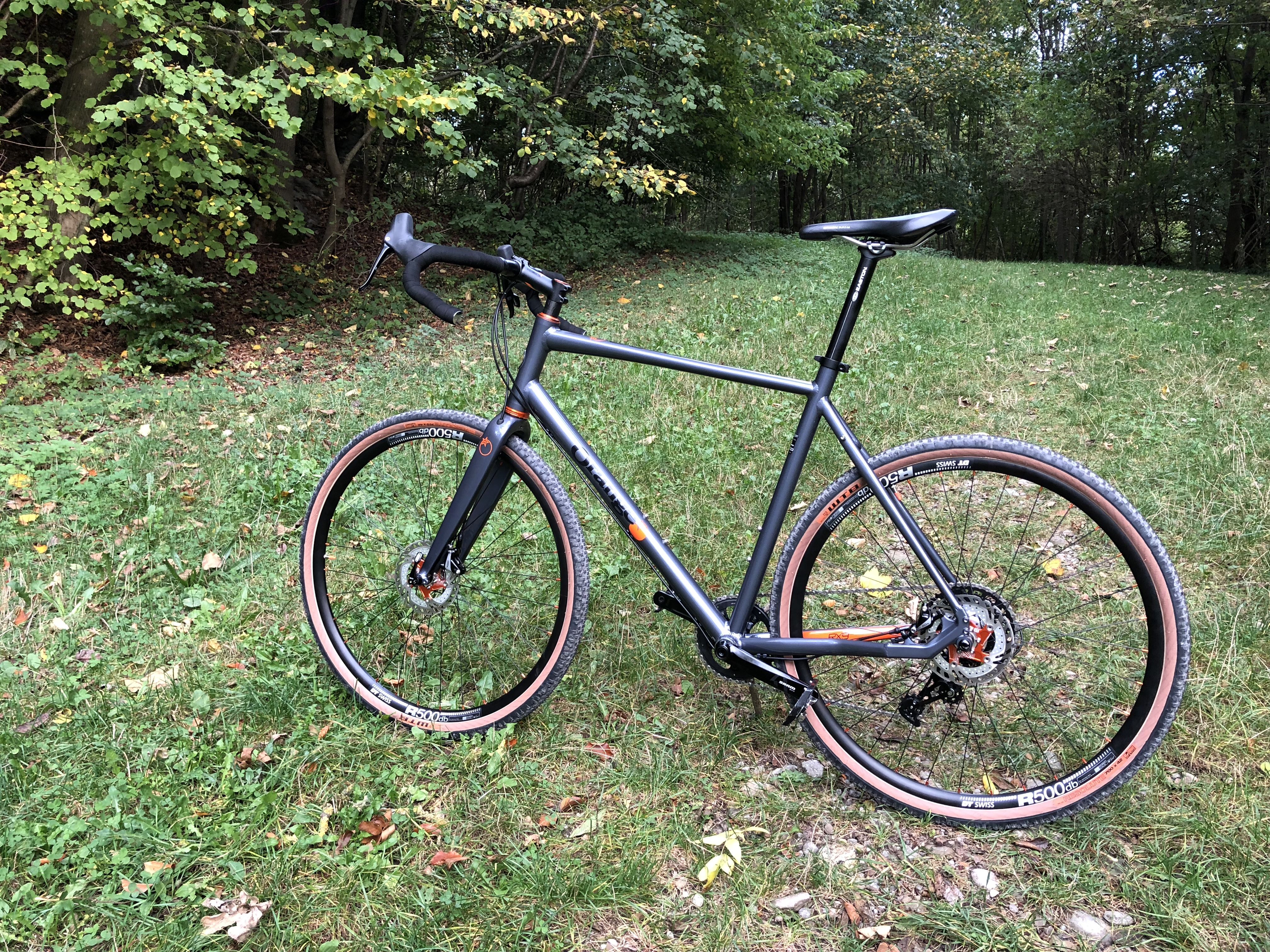

Steht zum ersten Mal auf eigenen Füßen. Fehlt noch Kette und Schaltung einstellen und Feintuning am Cockpit. Vorbau wird auf alle Fälle gedreht.
Ein Traum!
Lenkerband unbedingt Schwarz halten. Mehr orange wäre zu aufdringlich und die merkwürdige Form des Lenkers wäre sehr deutlich zu erkennen. So wie jetzt sind die Akzente perfekt gesetzt.

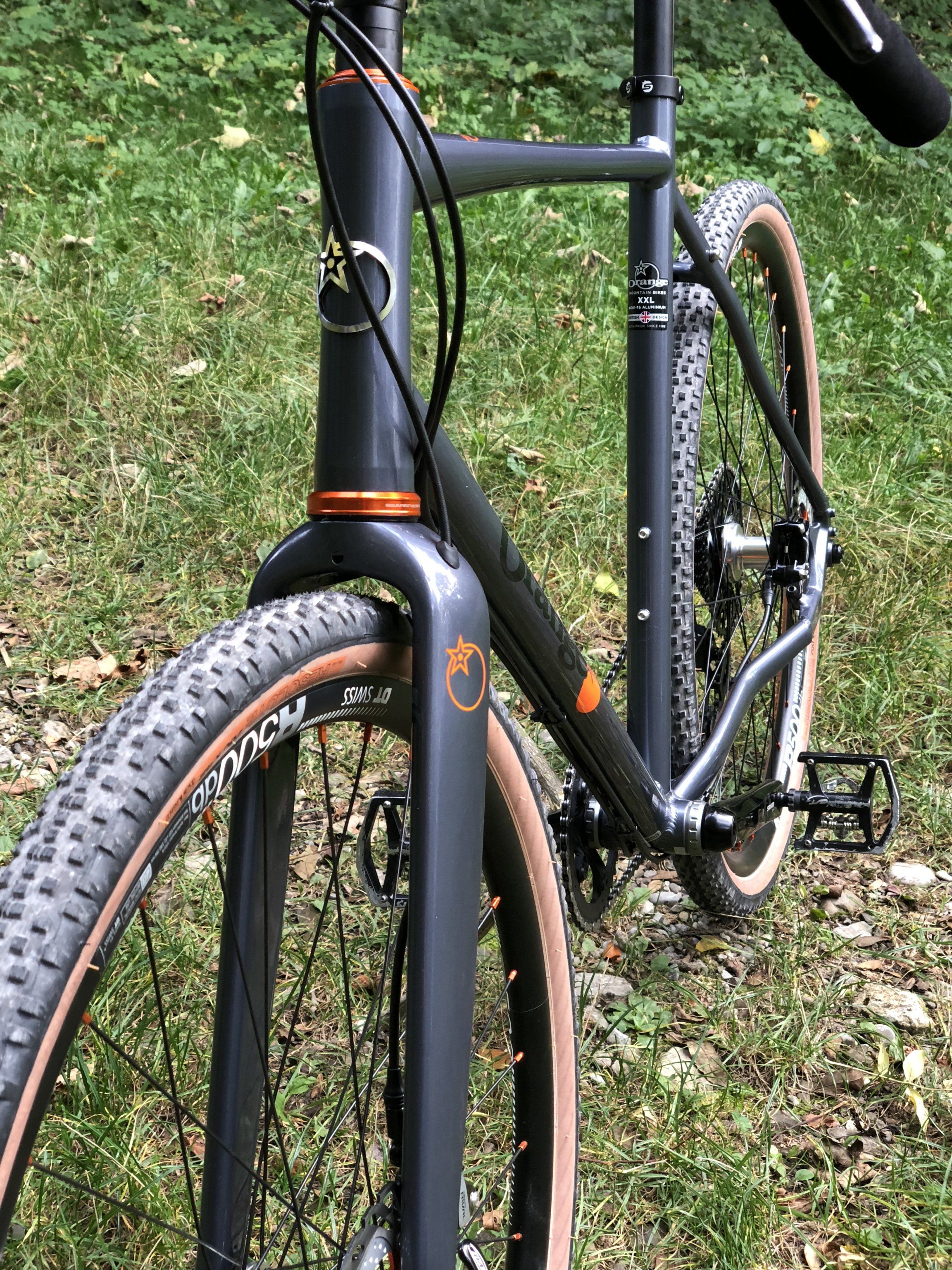

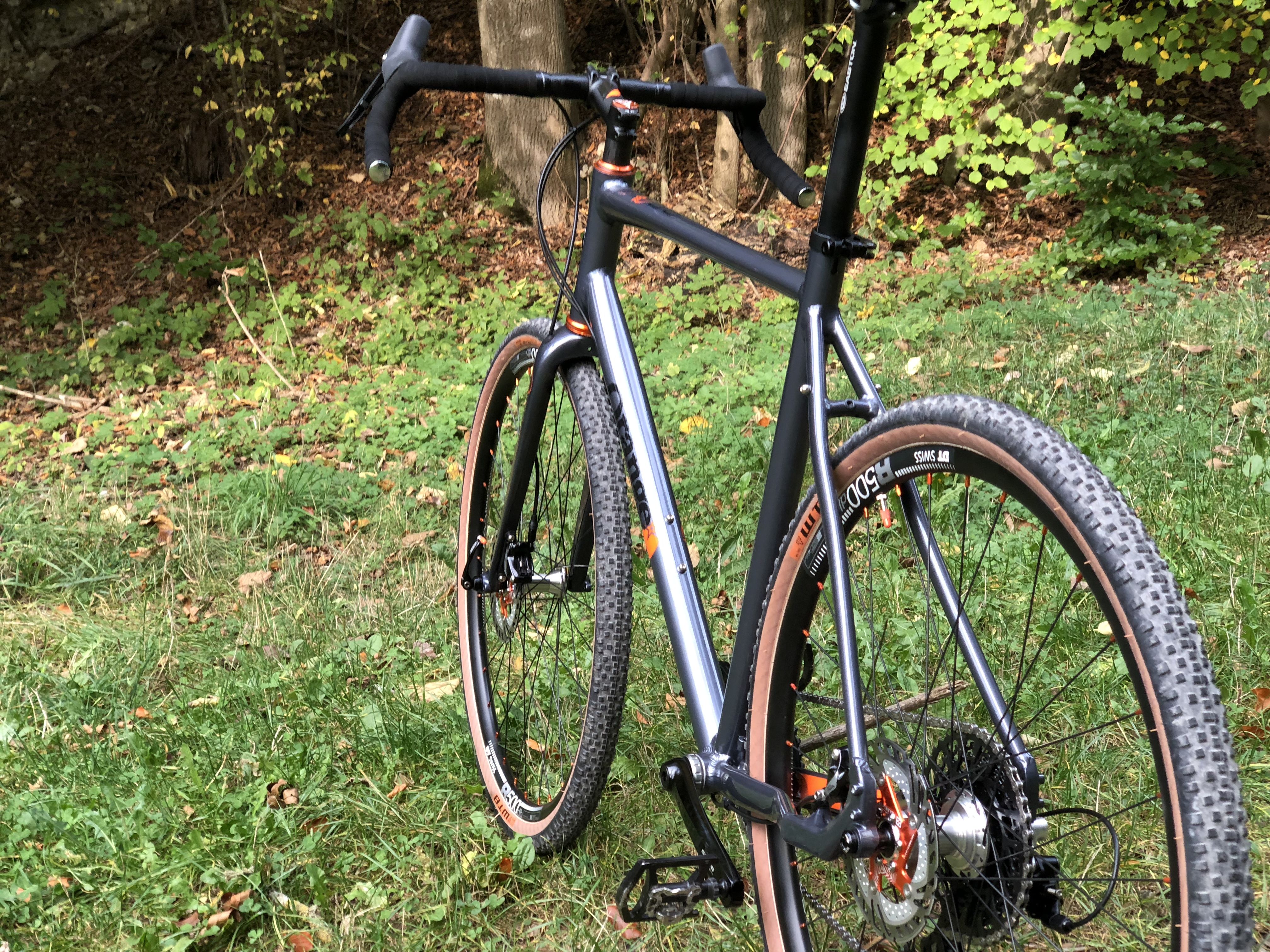

Hier die fotografisch leider eher mäßigen Bilder. Da hab ich definitiv keine Begabung.
Erste Runde war ja schon wirklich lustig. Interessant wie der total harmlose Hometrail auf einmal die Zähne zeigt ohne 150mm FW unterm Hintern.
Aber Rennradfeeling auf der Waldautobahn ist schon cool.
