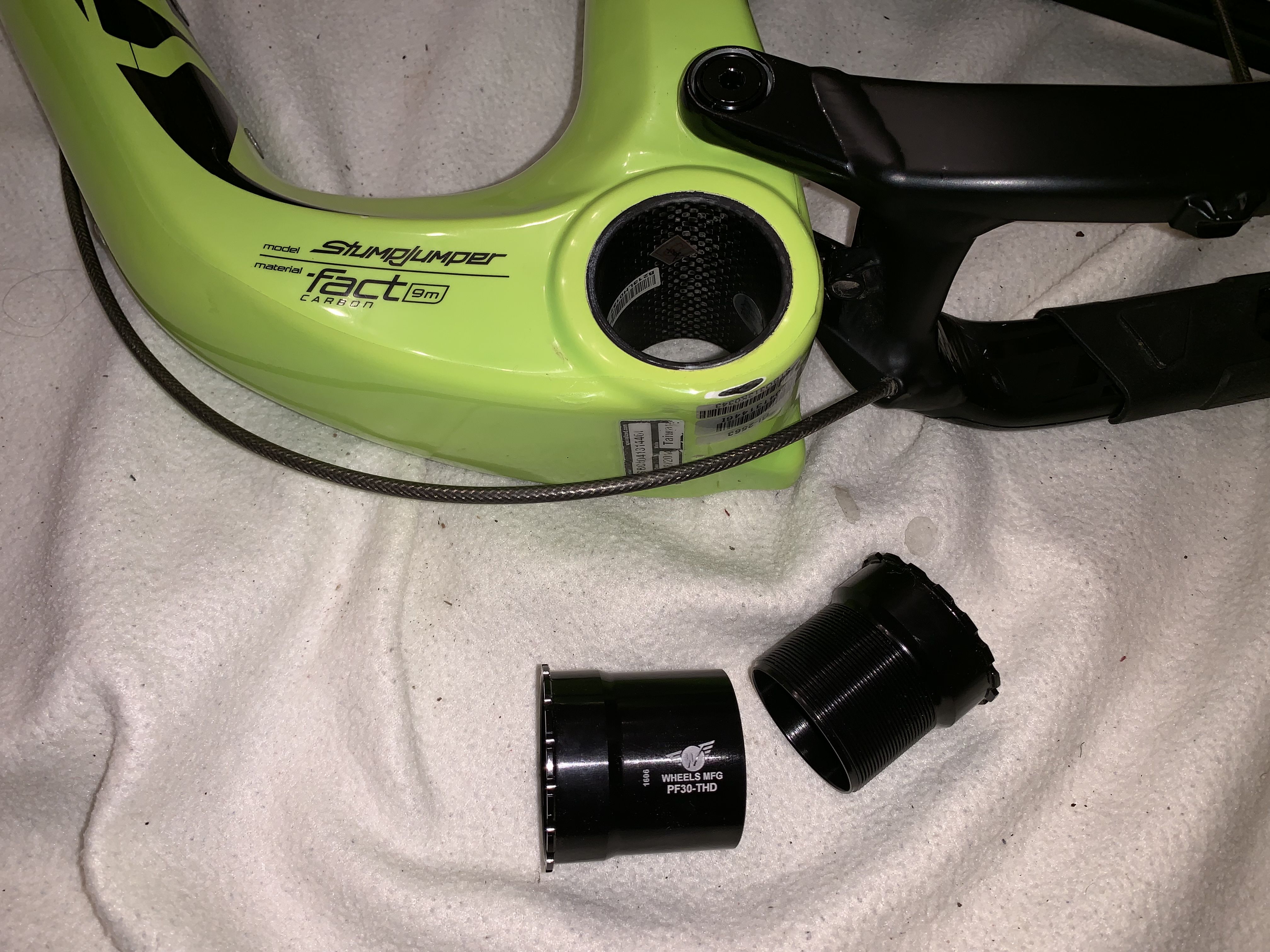

Erste Maßnahme war das komplette Zerlegen des Bikes. Am Hinterbau habe ich einige Steinschlagstellen mit Metallschutzlack überpinselt... glänzend schwarz, ein netter Effekt beim matten Hinterbau mit glänzenden Decals. Die Lager habe ich gut mit Fett geschmiert. Am Hauptrahmen habe ich das Unterrohr mit 3M Lackschutzfolie eingepackt, außerdem noch die Kettenstrebe.
Das rau laufende SRAM PF30 Innenlager hab ich durch ein neues Wheels Threaded PF30 ersetzt.

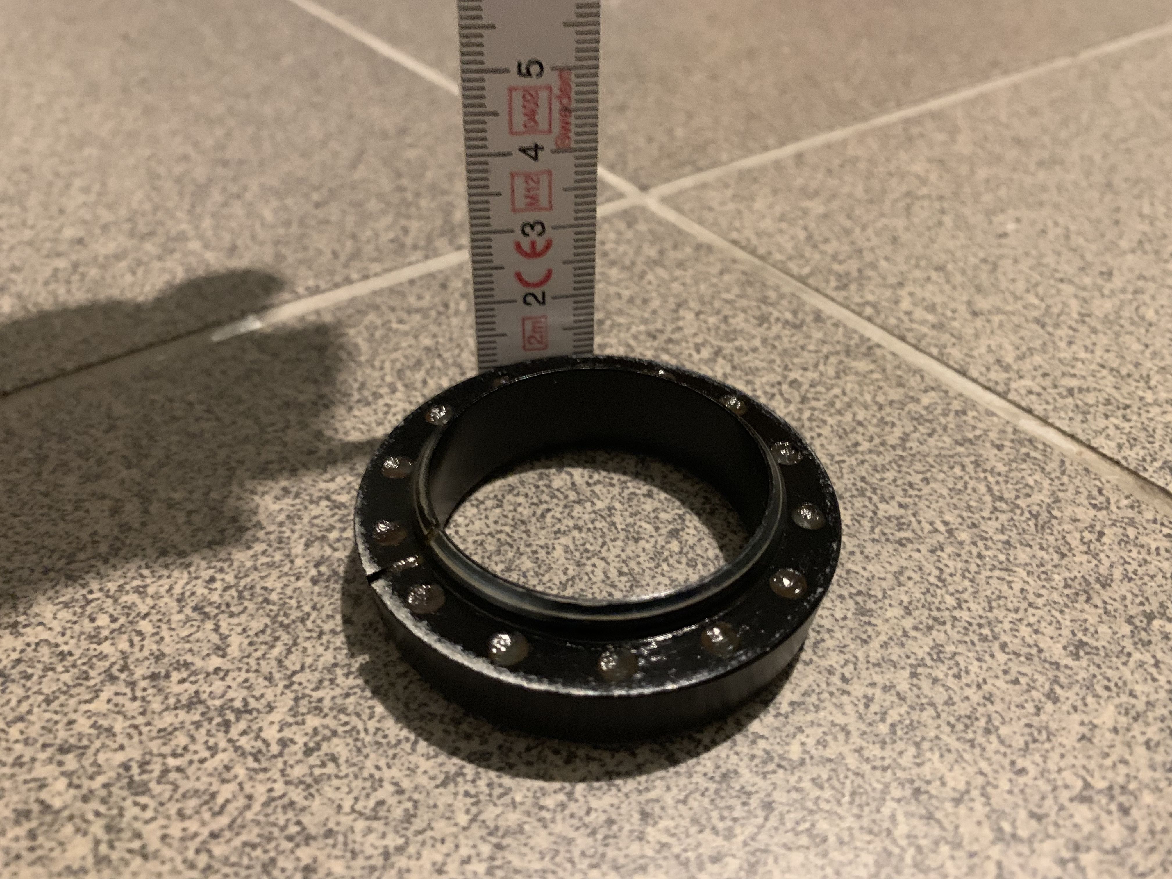

Hast du ein paar Details zum Gabelspacer?
Ich brauche sowas evtl um das Tretlager meines Speci Fuse etwas höher zu bekommen.
Bisher habe ich soetwas nur von Production Privee gesehen.
DerHackbart
l'enfer c'est les autres
Dabei seit
8. August 2016
Punkte Reaktionen
18.479
Ort
74xxx
Hier ist das Teil. Ersetzt den Gabelkonus auf der Gabelkrone und ist 10 mm hoch.
Müsste es bei Spec als Ersatzteil für mein obiges Rad geben!
Ah, interessant.
Fraglich, ob das dann mit jedem Steuersatzunterteil funktioniert... :confused:
Aber schön zu sehen, dass das Teil sogar geschlitzt ist. Werde mal bei meinem Händler anfragen ob er das noch bestellen kann.

Ich hatte ja auch mal ein Fuse und meiner Ansicht nach ist das der gleiche Steuersatz.
