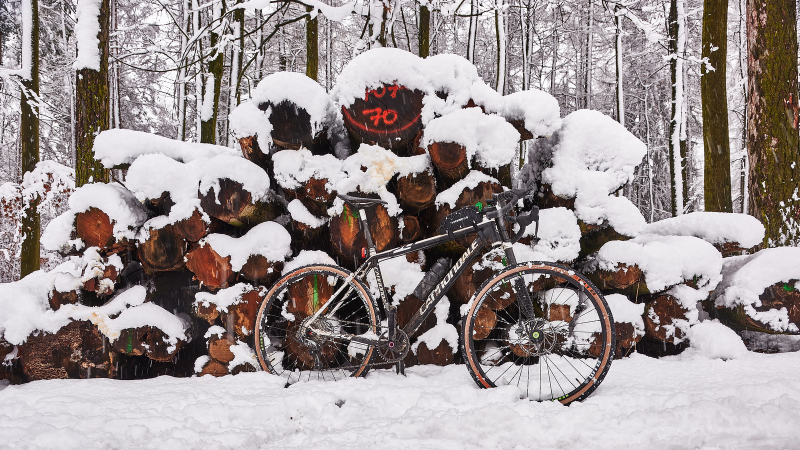

Los ging es mit einem Umzug. Ich fahre (vor Corona...) recht exakt 100km/Woche Rad auf Arbeit und so. Nicht zum Spaß, sondern um mich zu bewegen. Dafür hab ich mir ein ganz nices Rad aufgebaut, was wohl ein schnelles Commuter bike ist. Wirklich zu dem Zewck neu aufgebaut vor einigen Jahren. Erst Flatbar, dann Dropbar mit Sram Red Bar end shifter (aaaalter, die zu reparieren ist der Hass! Und die gehen andauernd kaputt), aktuell mit Sram Force 2x10 seit recht vielen km. Schwerpunkt beim Aufbau war Zuverlässigkeit/Alltagtaugslichkeit (hey, Schutzbleche!) und dann Gewicht und Optik gleichzeitig. Alles in allem etwa 1.4k€ und raus kam das im Anahang (wie gesagt Sram Force/Red, Müsing Twinroad rahmen als Basis) mit 10.4kg in der Sommerbereifung mit allem drum und dran. Schönes Rad, wie ich finde, fährt sich toll, hat viele tausend km weg.

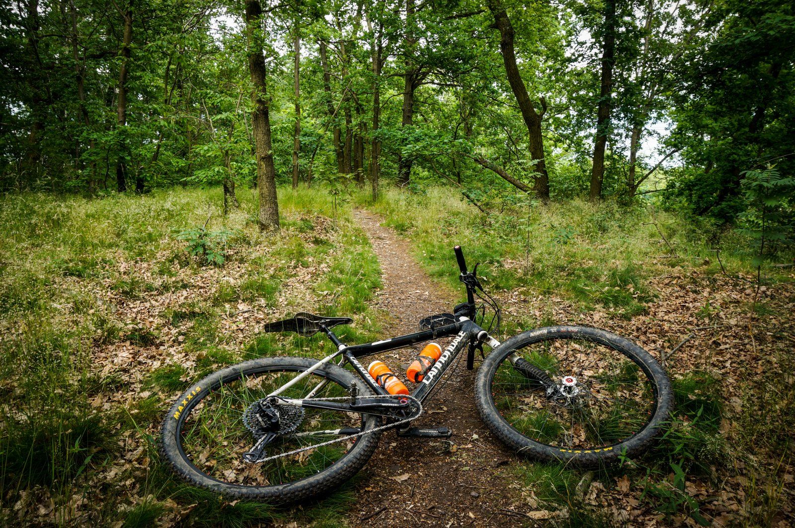

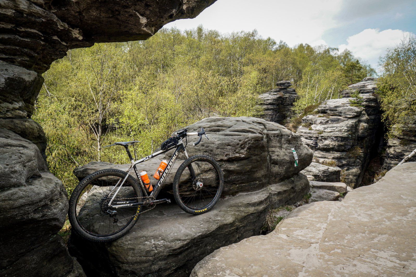

Bei nem Bier oder vier mit Kumpels kam dann der Gedanke warum nicht ein 29er Flash/F29/F-Si mit Dropbar umzubauen. Kann ja wohl wirklich nicht teurer sein, als ein Slate mit Force CX1 (vom Topstone will ich gar nicht reden...). Also mal paar Wochen gesucht und ein 2011er Flash 29er Carbon 1 mit durchgängig x0 Austattung, Lefty XLR und (schweren) 10kg gefunden für unter 1000€. Ab ins Auto und nach 2x400km war es zu hause. Nun ging es ans lesen. "Monstercrosser" ist wohl der Begriff dafür.
Alles in allem mein entspanntestes Umbauprojekt ever (ich konnte ja mit dem anderen Rad weiterfahren). Hat fast 1.5 Monate gedauert und ein paar Details fehlen noch immer (immerhin hab ich nun Lenkerband, nach mehr als 100km ohne...). Das Ding fährt sich supergeil, wiegt recht genau 9kg (mit Hängerpupplung für den Kindergarten/Eisdiele) und hat nun auch nur 1300€ mit Sram Force 1x11 gekostet. Bin da recht zurfrieden

Verbaut ist sonst DT 240 Nabehinten, vorne Cannondale und ZTR Arch (alt) (ganz schön schwer) mit Conti GP 4-Season, komplett Stram Force 1x11 Hydro, Alu gravel bar und ne Hollowgram Kurbel.
