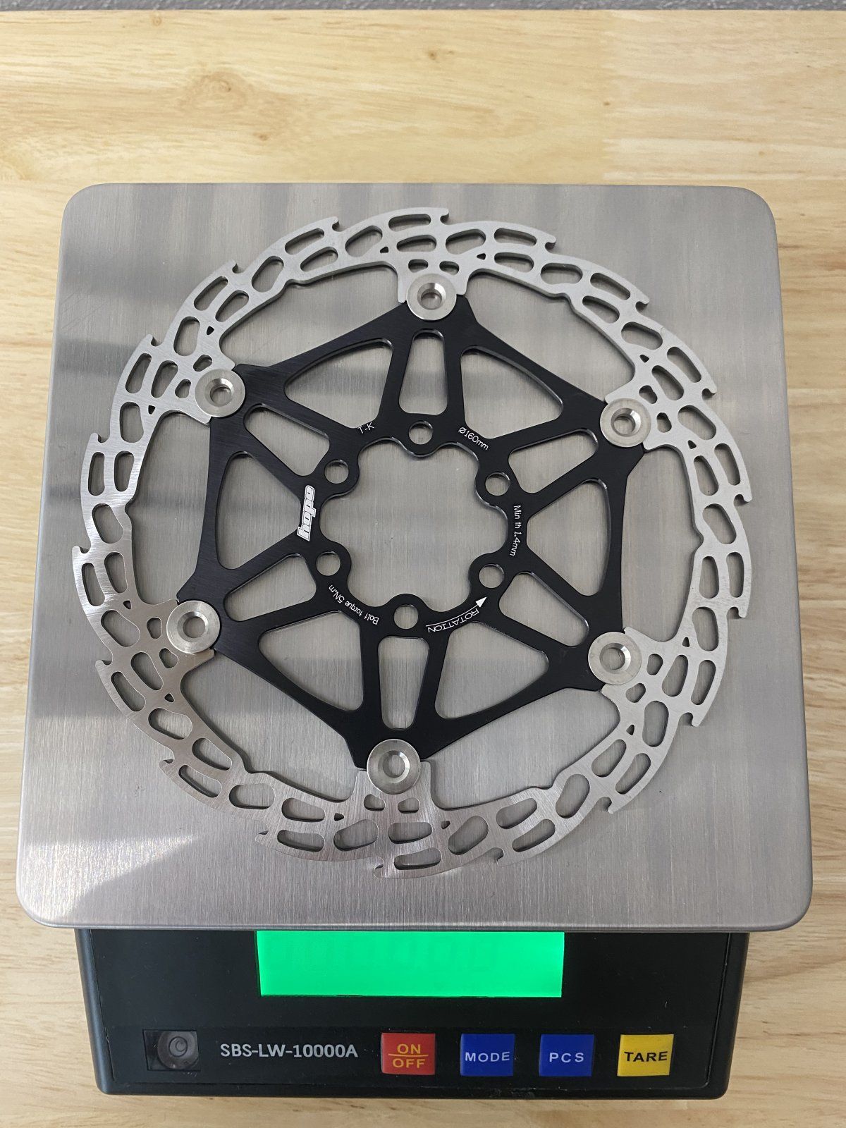

Wenn ich bei der Bremse wohl auch noch unschlüssig bin, so stehen die Scheiben fest:
Hope Race X2 in 160mm
Leicht, schön und kosten kein Vermögen 👍

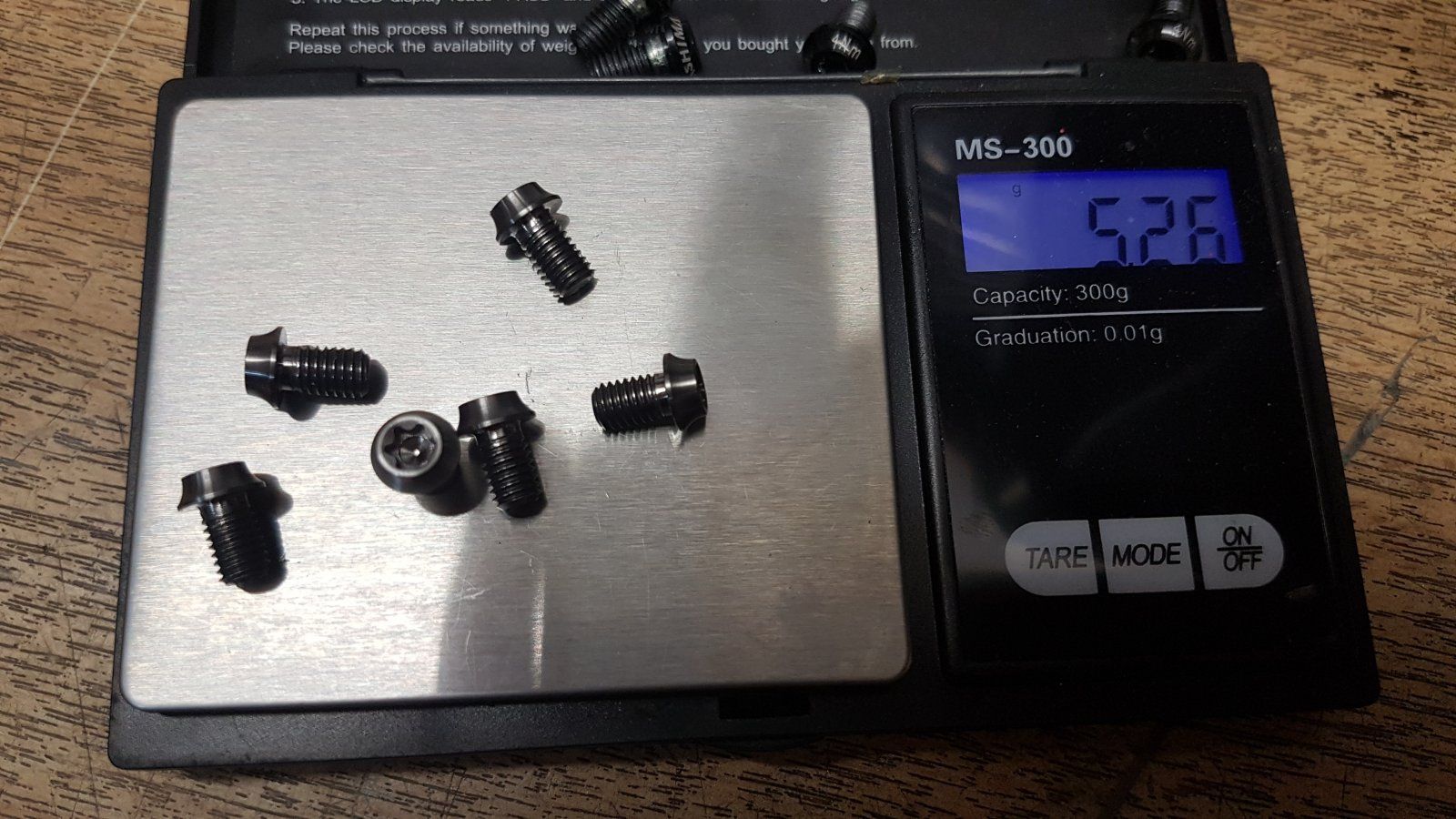

Zu den Extralite Bremssattel Schrauben
würden optisch die Extralite Bremsscheiben Schrauben aber besser passen.
Das hier auf dem Bild sind zwar keine extralite Schrauben, würden aber genau so aussehen.
@sepp0
Wo bekommt man die Doubles her? Die original Extralite sind nämlich schweineteuer! Knappe €60 für zwölf kleine Schräubchen…uff!
Ja, mir wären die auch viel zu teuer, haben mir deswegen normale Schrauben gekauft und auf der Drehmaschie bearbeitet.
Hab den Kopf der Schraube von Durchmesser 10 auf 8 mm abgedreht und mit einem 3 Radius versehen.
Die Gewindelänge auch von 10 auf 8 mm gekürzt. Mehr als 8 mm Gewindelänge macht bei meinen Naben eh kein Sinn, weil die Schraube hinten schon raus gucken.

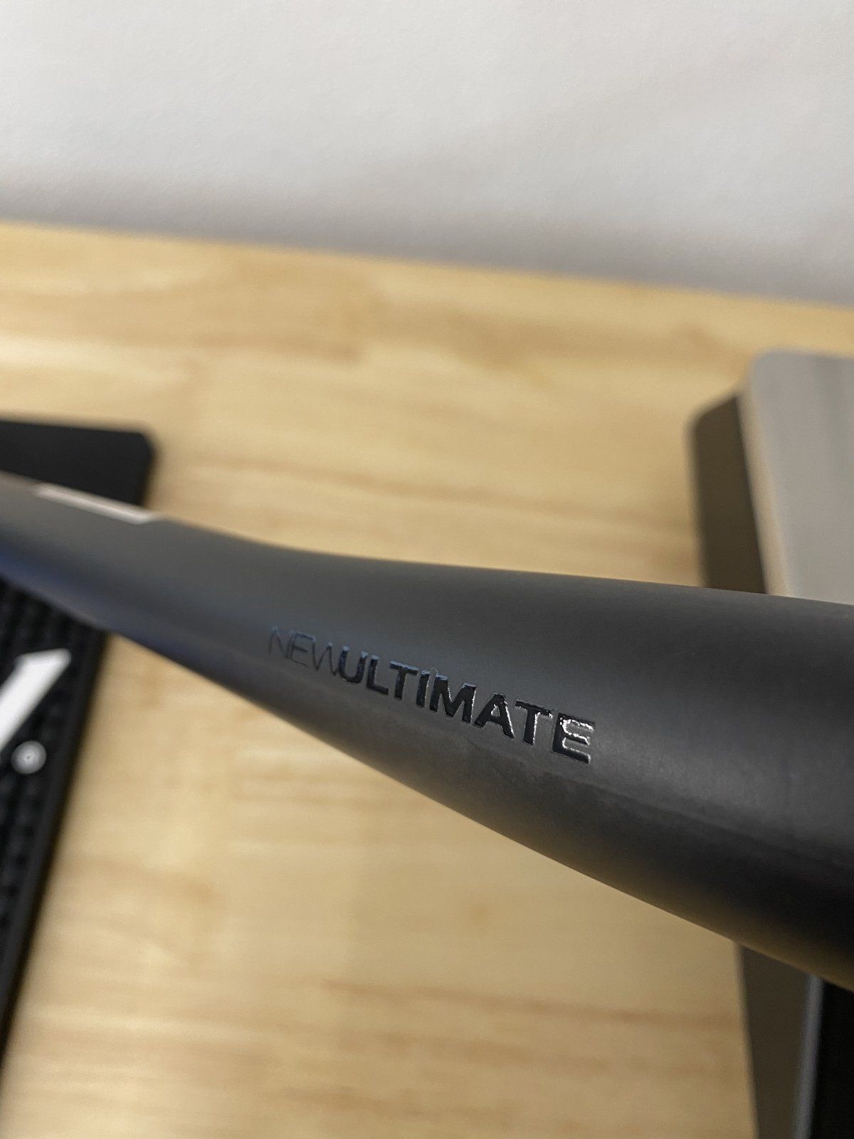

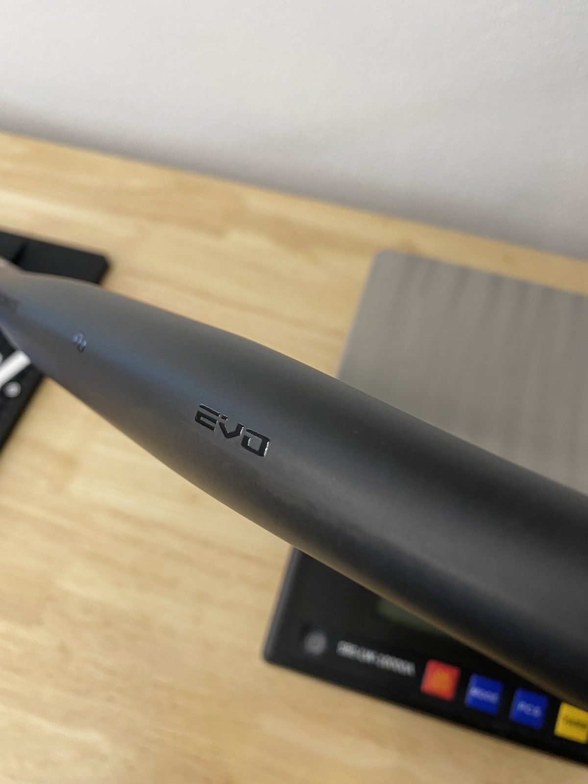

Lenker: New Ultimate Evo (740/31,8)
Nichts großartig Neues, aber hat sich einfach bewährt. Optisch einfach schön gemacht und hat für den Preis ein mehr als absolut akzeptables Gewicht.
Anders die Sattelstütze: New Ultimate Evo (410/30,9)
Preislich o.k., aber beim Gewicht kein Brüller! Allerdings will ich nicht wie beim S-Works Epic HT den gleichen Fehler machen und beides von unterschiedlichen Herstellern nehmen. Da ich sehr detailverliebt bin, sieht man da immer einen optischen Unterschied. Da der ganze Neuaufbau eh eine Schnapsidee ist, hat hier der Preis/die Vernuft gesiegt und eben nicht Darimo, Mcfk oder Schmolke.

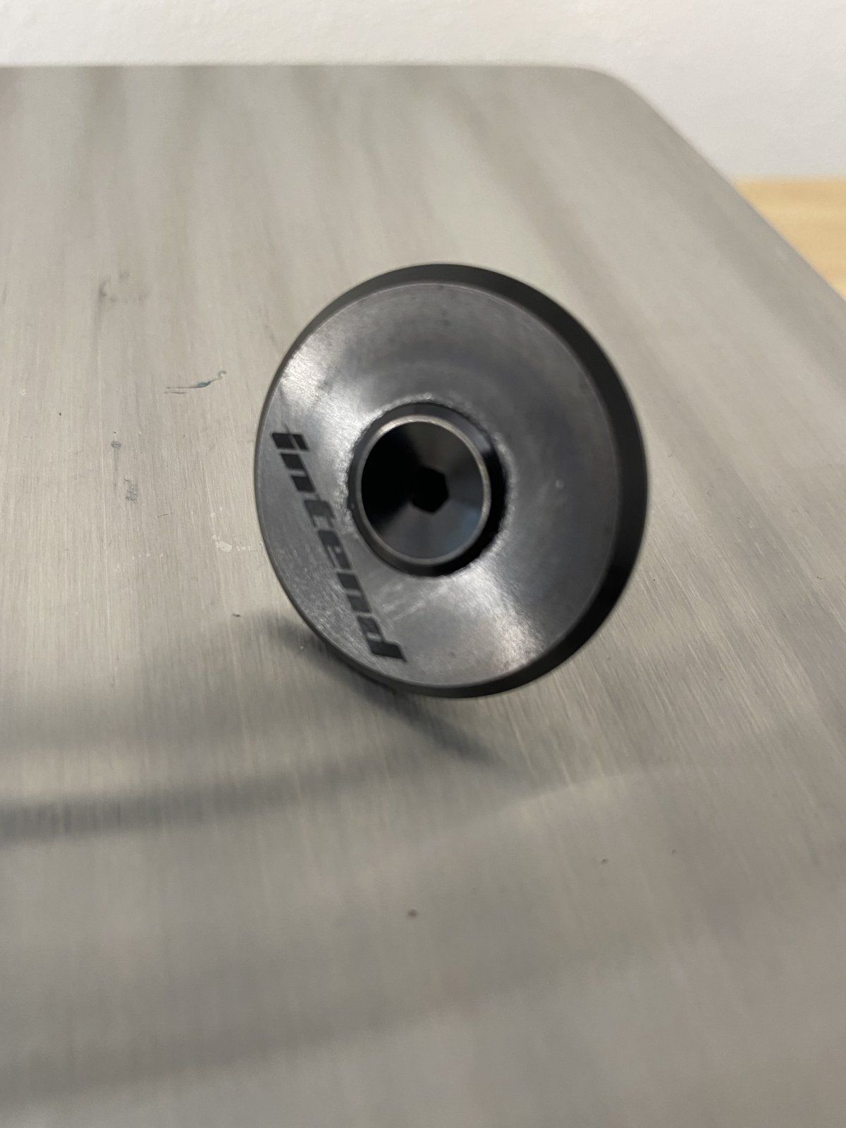

Aheadkappe + Schraube: Intend Smarty
Expander für Carbonshaft: Intend
Hier gibt es sicherlich leichtere Expander, allerdings wohl keine die bei dem Gewicht so hoch bauen. Dahingehend ist das Gewicht wieder i.O.
Die Extralite Ultrastar die ich hier noch habe sind mir bei einem Carbonschaft einfach zu flach.
