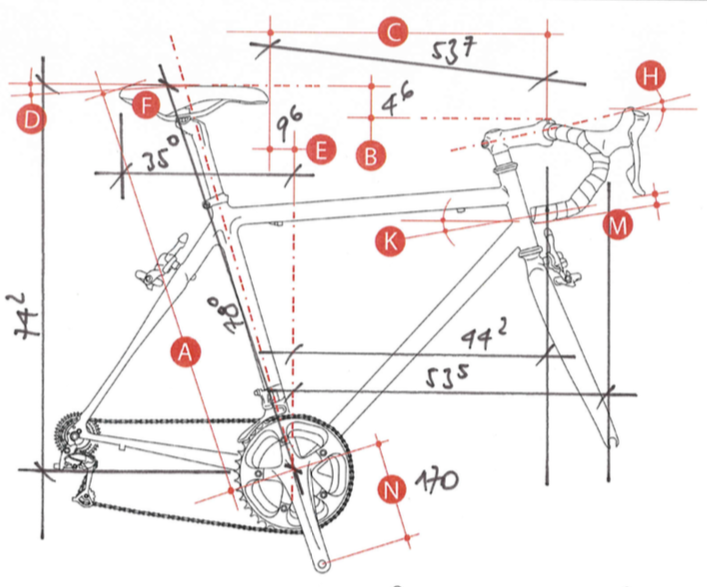

Die Masons haben mich dann darauf gedrängt, doch ein Bike-Fitting durchzuführen und parallel habe ich mich angefangen mit Rahmen-Geometrien, Faktoren und den daraus resultierenden Charakteristiken zu befassen. Und siehe da - oh hoppla - die Beine sind mit 86,5cm verhältnismässig lang, der Oberkörper entsprechend kurz und gleichzeitig fehlt etwas Flexibilität im nicht mehr ganz so jungen Kreuz.
Das Fitting brachte mich zudem auf die Vorzüge von 170er Kurbeln, einem breiteren Lenker und hat mir die Grenzen des machbaren aufgezeigt. Heraus kam dabei dann folgendes
Mason empfahl mir nun definitiv den 54er mit ordentlich Spacern und kurzem Vorbau - aber das Bokeh ist nunmal eher sportlicher geschnitten. Da die aktuelle Produktion für dieses Jahr dann zwischenzeitlich ausverkauft war, gab es also keinen Grund mehr zur Eile - dafür aber Zeichenprogramme, denen ich nun in Ruhe das Resultat des Fittings (die grauen Linien) beigebracht habe.
Nun beschreibt ein Fitting aber natürlich keine Rahmegeometrie, sondern die Abstände zwischen den Kontaktpunkten mit dem Rad - also kommen die Variablen von Sattelhöhe- und Position sowie Vorbaulänge und Reach des Lenkers mit hinzu. Um herauszufinden, wie weit das aktuell gefahrene Rad von der Realität entfernt war, habe ich mir die Geometrietabelle des Ridley X-Fire geschnappt und eingezeichnet (Linien in grün). Zwar wäre der Rahmen ansich nicht zwingend zu lang, aber die Front eben viel zu tief. Das gleiche Bild hat dann natürlich auch die Justage des Rads nach dem ersten Fitting bestätigt. Und so fuhr ich seit Ende des Sommers alle Touren mit Spacerturm, positivem Vorbau und leicht nach oben gedrehtem Lenker (auf dem Bild noch ohne neu gewickeltes Lenkerband).
Der Reach immernoch falsch, der Lenker immernoch zu niedrig und auch weiterhin nach 100 Kilometern Schulter- und Nackenschmerzen. Mittlerweile hat dann aber mal der Sattel gepasst (im vierten Anlauf) in Form eines PRO Stealth Carbon in 142mm.
Das war der Punkt an dem ich begann, von mir selbst als ergonomischer Katatrophe zu sprechen (die Probleme gehen weiter bei den Schuhen dank krummer Füsse, dem Helm aufgrund eines schmalen langen Schädels und unpassenden Sitzpolstern aufgrund eines sehr schmalen Beckens für 180cm Körpergrösse was meist zu breite und falsch platzierte Polster bedingt).

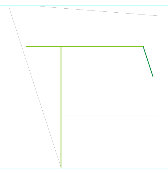

Meine Skizze sah dann im Extremfall aller ausprobierten Modelle/Geometrien dann so aus…

Ein paar Erkenntnisse aus der Rahmensuche:
Wenn man das Gefühl hat, ein bestimmter Geometrie-Bereich ist passend, findet man doch erstaunlich viele Räder mit diesen Parametern.
In dieser Zeichnung sieht man Stack, Reach, Oberrohr, Steuerrohr, Sitz- und Lenkwinkel für einige Modelle - im Grunde variiert es dort dann oft nur in dem Bereich, der mit Sattel verschieben, Vorbaulänge und Spacern ausgleichbar ist. Die oberste Linie zeigt übrigens das Argon 18 in der entspanntesten Konfiguration. Damit wäre der Ausreisser nach oben garnicht mal als eigener Rahmen zu werten.
Somit bleibt immernoch viel Auswahl zur Berücksichtigung individueller Vorlieben wie Zugführung, Material, Ösen etc. Von Titan bis Carbon ist da alles dabei.

Nach dem Fitting war nämlich klar, dass ich aufgrund langer Beine und kurzem Oberkörper den Reach idealerweise im Lenker kompensiere (d.h. rund 70mm Reach dort, bei zudem wenig Drop).
Dafür dann den Vorbau etwas länger lassen, um bei Steigung/Wiegetritt nicht mit den Knien an den Lenker zu kommen.

Wen es aus der Geometrie-Überlegung heraus nochmal interessiert:
Fairlight hätten mich für ihr Secan gemäss dem Fitting auf ein 56er Rahmen in Tall gesetzt, der in seiner Geometrie dem VPace beinahe identisch ist. Das Trek Checkpoint ist minimal niedriger in der Front. Das Kona Libre in 51 findet sich auch als Geometrie-Spiegelbild. Das Argon 18 ist in der mittleren Einstellung seiner variablen Geometrie ebenfalls mit dabei und der Titanbruder Moots Routt45 ist in der 55er Rahmengrösse minimal kürzer und damit etwas weniger sportlich. Niner RLT 9 wäre da auch noch mit dabei. Alle hier verheiratet im gleichen Geometrie-Chart. Der Unterschied im Stack beläuft sich hierbei auf 1.4cm zwischen dem höchsten und dem tiefsten. Also quasi ein Bereich, der sich durch das Weglassen von 1-2 Vorbau Spacern ausgleichen lässt. Im Grunde bewegen sich all diese Räder um den gleichen Sweet-Spot.
Ungleich sportlicher / tiefer in der Front sind das Salsa Warbird, der Traildonkey von Rodeo Labs oder auch das Mason Bokeh.
