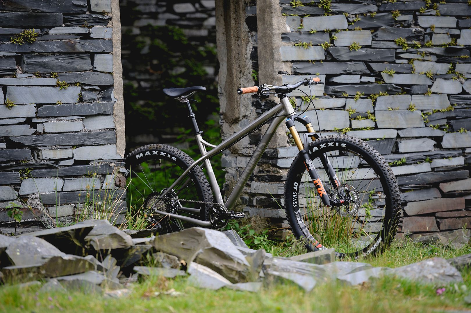

Titus Ti Fireline Evo vielleicht :ka:
Sieht ganz nett aus, ist sofort lieferbar, für Titan aber eher low Budget, was ja erstmal nicht schlimm ist...
Bezuglich Zugführung für 2-Fach: scheint wohl mit SRAM-Umwerfer laut Beschreibung nicht nötig zu sein, lediglich bei Shimano. Da bitte noch selber erkundigen.
