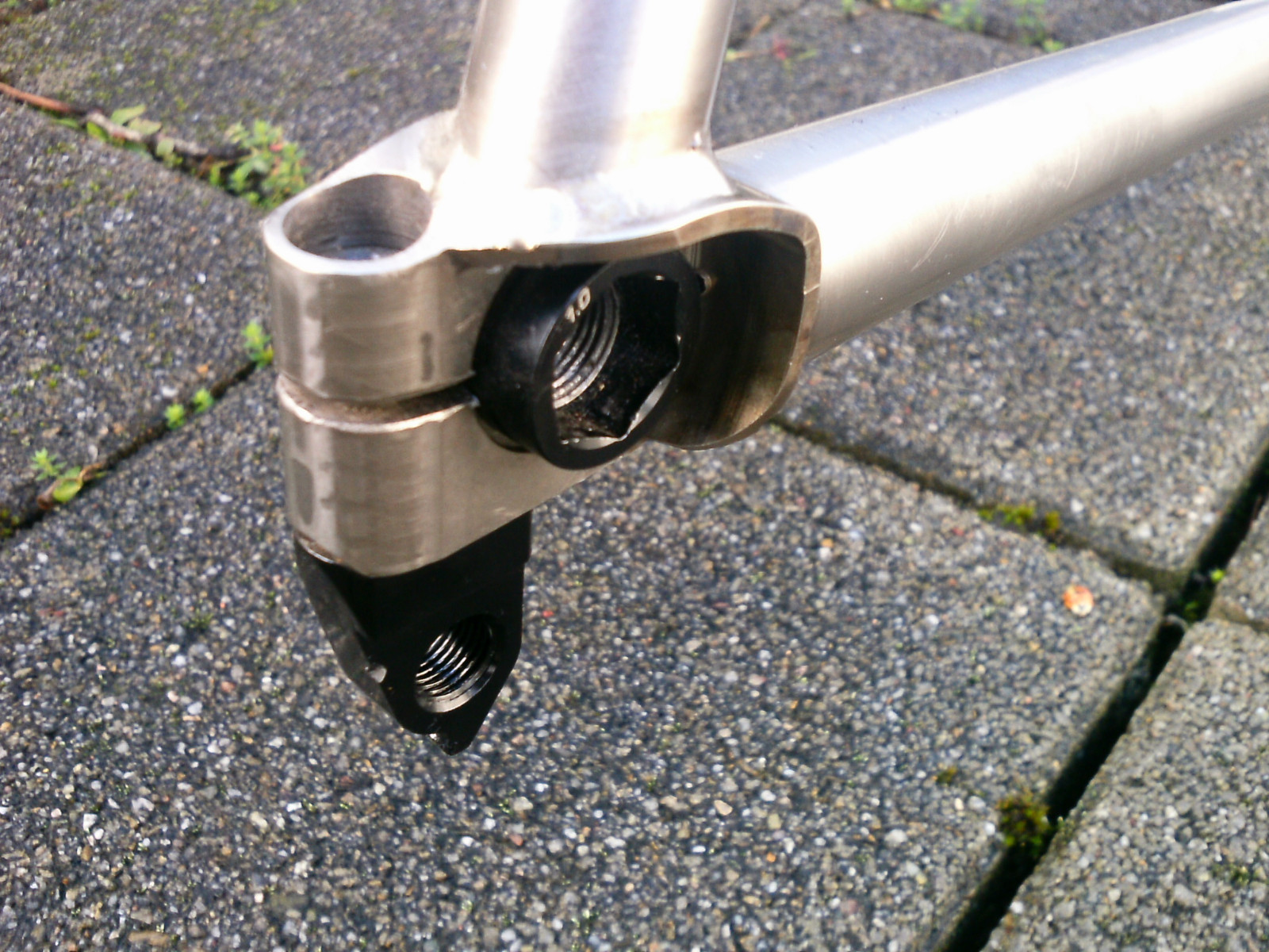

Hallo, ich habe gestern viel Zeit im Netz verbracht. Das wäre zu 100% das Wunschbike. Ich habe HAJO jetzt angeschrieben, ob er diesen Rahmen machen lassen kann. Kann mir Jemand sagen, ob die schönen Ausfallenden auch mein Übergewicht tragen, da sie schon ziemlich fligran aussehen?
Schau mal hier :) Ich denke das trifft Deinen Wunsch so ziemlich.
Zu den Paragon Polydrop Ausfallenden kann ich Dir zumindest sagen, dass sie in der X12-Version bisher mein Übergewicht mit wenig Pardon und schlechter Fahrtechnik bei Trails aushalten, leider ist meine Kilometerleistung noch sehr gering. Aber sie brechen zumindest nicht sofort...
Zudem sind die Alu-Inserts für Ausfallende und Bremsaufnahme gut mit den Titanteilen verschraubt, was zusätzlich Steifigkeit bringt. Wichtig ist, dass alles ordentlich mit Loctite geschraubt wird und sich die Schrauben nicht lösen. Vom Gefühl her dürfte eher der Übergang vom Ausfallende auf den Rahmen die Schwachstelle werden. Aber falls jemand das Ergebnis brennend interessiert, dann würde ich evtl. den Aufwand machen und mal rechnen. Die CAD-Daten gibts bei Paragon zum Download, somit wäre sogar eine FEM-Berechnung möglich.

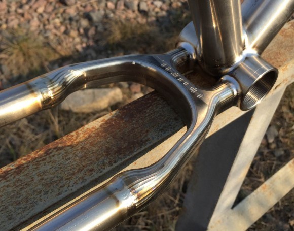

sind die schönen Tretlager-Yokes in jedes Bike einsetzbar oder gibt es technisch Nachteile? Optisch finde ich sie sehr schön.
Dabei seit
14. Mai 2005
Punkte für Reaktionen
92
Standort
München
Sie werden halt von jedem Rahmenbauer selbst hergestellt um das Platzproblem elegant zu lösen. Wie bei den Ausfallenden halt auch, schöne und coole Umsetzungen gibt es immer nur an den bikes im fernen Ausland. Firefly etc pp. Meistens durch die Zollgebühren so teuer, dass es auch keinen Spaß mehr macht. Was man hier so bekommt erinnert dagegen an Spießer Image.
Du bringst es auf den Punkt. Auch wenn die Dimensionen der Rohre und die Geometrie natürlich anders sind als bei einem 26er Zoll Titan-Rahmen, sieht das hierzu Lande alles noch so aus wie bei einem LITESPEED von 1990. Der "haben Reflex" will sich nicht bei mir einstellen...

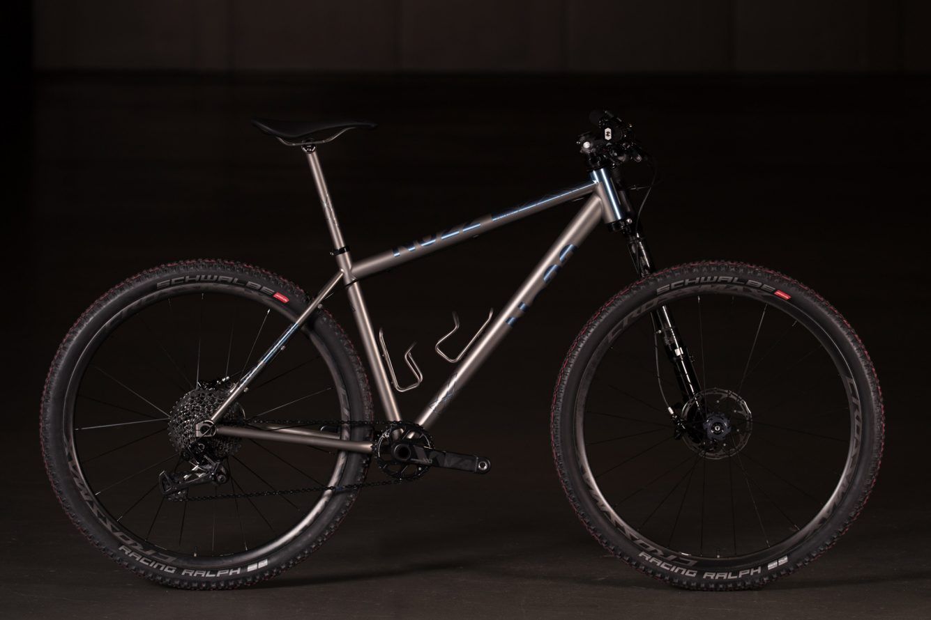

Ich weiß nicht, was Ihr an dem Rahmen seht.
Das Einzige, was mir auffällt, sind die unsauberen Ausfallenden.
Ansonsten sind die Rahmen von Mathias sehr sauber gearbeitet.
Was für Mawis spricht, ist die Tatsache, daß er seit Jahren Rahmen für
die Lefty baut.
Vielleicht kontaktierst Du ihn einfach und besprichst mit ihm, was
Dir nicht gefällt.
(Mathias ist Saarländer und spricht deutsch, also kein Kommunikationsproblem)

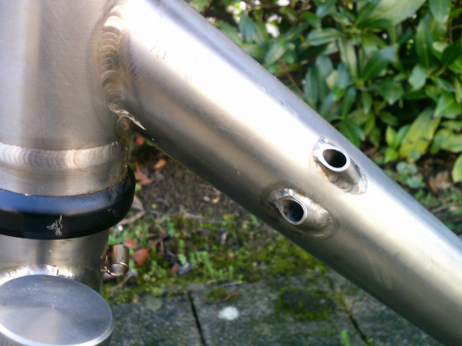

Hallo, wie funktioniert das bei den "semi" custom Wünschen? Mein Englisch ist unterirdisch und der Rahmen sagt mir sehr zu. Mich stören die Nippel der Zugaufnahmen am Steuerohr und die 3 Flaschenhalteösen, der Rest sat mir sehr zu.
