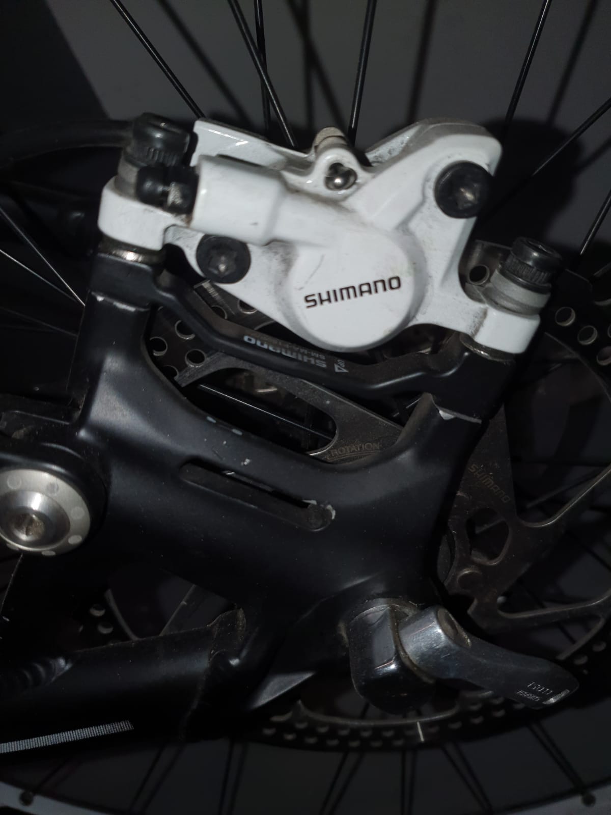

War jetzt trotz allem mal unten. Dabei fiel mir auf, dass auf dem Adapter "Up" steht.
Up bedeutet aber oben, eingebaut ist es unten... Wurde die Bremse falsch rum eingebaut? xD
