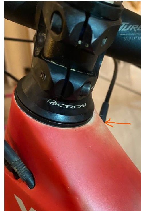

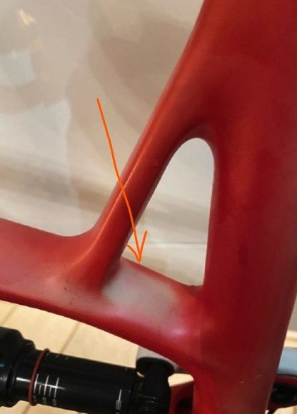

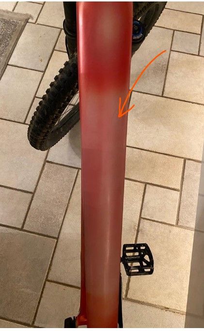

Hallo Zusammen,
ich muss zugeben, dass ich bisher ein YT Fan war. Siehe dazu auch schon mal andere Post von mir. Leider wandelt sich mein Bild gerade ein wenig, da ich ein Service Thema mit YT habe. Wir haben in der Familie zwei YT Jeffsys. Eins CF Pro vn 2018 in weiß/schwarz und ein CF Pro aus 2019 mit roten Lack.
Das rote Bike ist nun mein Problemfall. Wir haben das Rad neu in 2020 gekauft, im Frühjahr / Sommer 2021 zeigt der rote Lack an einigen Stellen ein ausblassen. Es war nicht so, dass wir hier dringend reklamieren wollen. Wir konnten damit Leben. Ist ja nur ein Gebrauchsgegenstand. Über den Winter wurde es immer schlimmer. An einige Stellen ist der Hauptrahmen nun fast weiß, da die rote Farbe komplett ausgeblichen ist. Siehe dazu die angefügten Bilder. Der Rahmen wurde immer nur mit Wasser bzw. normalen Bikereiniger gewaschen. Kein Schruppen, keine scharfen Reinigungsmittel. Der Effekt ist auch recht stark an Stellen, an denen normalerweise nicht wirklich geputzt werden muss (z.B. im kleinen Dreieck vom Oberrohr zum Sitzrohr).
Die Kettenstreben weisen das Problem nicht auf. Es betrifft nur den Hauptrahmen aud der Oberseite (dort also wo UV Strahlung einwirkt).
Der YT Service stellt sich nun in der Garantiezeit quer und behauptet, Pflegefehler durch den Anwender. Entweder für 1200 Euro Crash Replacement für den Hauptrahmen oder für 300 Euro eine neue Lackierung für den Hauptrahmen. Die 300 Euro sind erst mal sogar fast fair (für eine neue Lackierung). Mich stört aber einfach, dass wir 300 Euro für ein Qualitätsproblem von YT zahlen müssen. YT argumentiert sehr simpel: Die Rahmen werden ja in Masse produziert und lackiert. Es gibt keinen anderen Kundenfall und daher kann es nur an uns liegen.
Mich würde interessieren, ob es noch andere YT Fahrer gibt, die das Thema "ausblassender Lack" kennen. Mir geht es speziell um den roten Lack vom Jeffsy. Das ein Lack irgendwann nach x Jahren durch UV Strahlung verblasst ist klar. Es geht um die kurze Zeit von 2 Jahren.
Bitte mal melden, wenn ihr auch betroffen seid oder wenn ihr jemanden mit diesem Problem kennt.
Viele Grüße
Markus
Wenn das über Winter weiter ausgebleicht ist, dann ist aber ein 'Sonnenschaden' eher auszuschliessen. Kein UV-Licht, kein Schaden, oder? Eher die Auswirkung irgendeiner Chemikalie, oder heftiges Scheuern mit irgendwas?
Das auf dem Oberrohr schaut so aus, als wäre da mal eine Folie oder ähnliches gewesen?
So'n Zeug wie Bikereiniger verwende ich nie, da können üble scharfe Mittel drin sein, weil .... das soll ja schnell wirken beim Putzen.
Wasser und Schwamm muss reichen.

Um ehrlich zu sein passen deine bilder nicht wirklich zu typischen uv schäden. Die ausbleichungen sind zu fleckig und zu ungleichmäßig. Bei dir ( euch ) gibt es anscheinend einen einflussfaktor den andere nicht haben, und den musst du finden. Da es das rad deines sohnes ist und die anderen räder nicht betroffen sind würde ich dort zuerst ansetzen. Thema kleidung. Evtl sitzt die hose recht locker, bzw ist weit. Das am unterrohr sieht zb. nach abgerubbelt aus.

@AndiST danke dir für die Rückmeldung. Ein Freund von uns fährt auch das Capra in Candyred ohne Probleme. Irgendwie scheint das Jeffsy von meinem Sohn ein Sonderproblem zu haben.
@Habitat84 danke dir auch für die Rückmeldung. Das Thema "zu fleckig" gebe ich dir absolut recht. Normal bleibt ein Lack ja gleichmässiger aus. So richtig kann ich mir aber absolut keinen anderen Grund erklären. Der Tipp lockere Kleidung und Reibung ist sicherlich nicht verkehrt. Gerade am Oberrohr im Breich, wo matschige Hose gerne mal am Rahmen scheuern würde ich mir das absolut erklären können. Würde uns zwar auch nerven aber reklamieren würden wir nicht. Ist ja ein Nutzgegenstand. Wenn die scheuernde Hose der Grund äre, würden ja sicherlich die Seiten vom Hauptrahmen deutliche "Scheuerspuren" aufweisen. Solche Stellen wie in den angefügten Fotos würde ich aber mal von scheuernden, lockeren Klamotten ausschließen. Oder übersehe ich da was?
Ich wäre da gar nicht so angenervt, wenn das Rad nicht noch sehr neu wäre und ich irgend einen Grund/Fehler bei uns sehen würde. Meine Bikes haben auch Kratzer und Gebrauchsspuren. Das gehört einfach dazu. Aber ein Jeffsy CF Pro ist nun mal auch nicht die günstigste Anschaffung (wobei man sich ja glücklich schätzen kann das es vor den massiven Preissteigerungen gekauft wurde).
Vielleicht findet sich im Forum ja noch jemand, der einen vergleichbaren Effekt an dem Lack hat.
