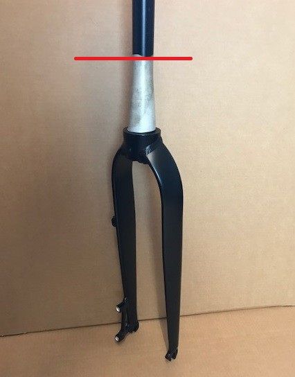

Überlege doch mal
Bei dieser Gabel unten passt dann der Gabelschaft ca. ab dem roten Strich in die Lagerschale .
Da bräuchtest dann eine außenliegende Lagerschale von ca. 7 - 8 cm
