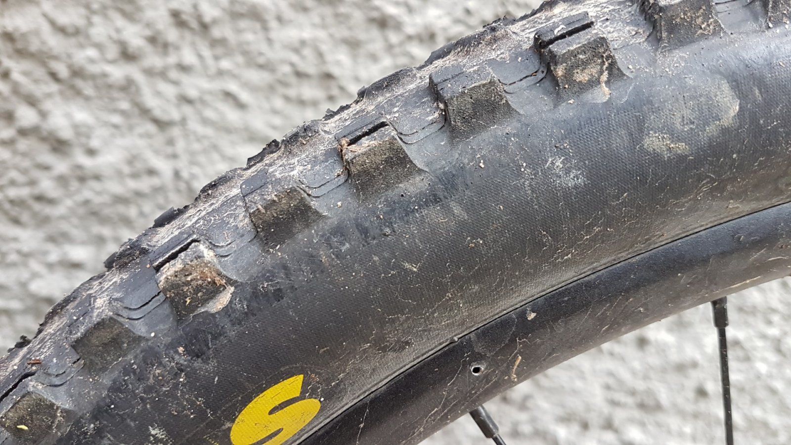

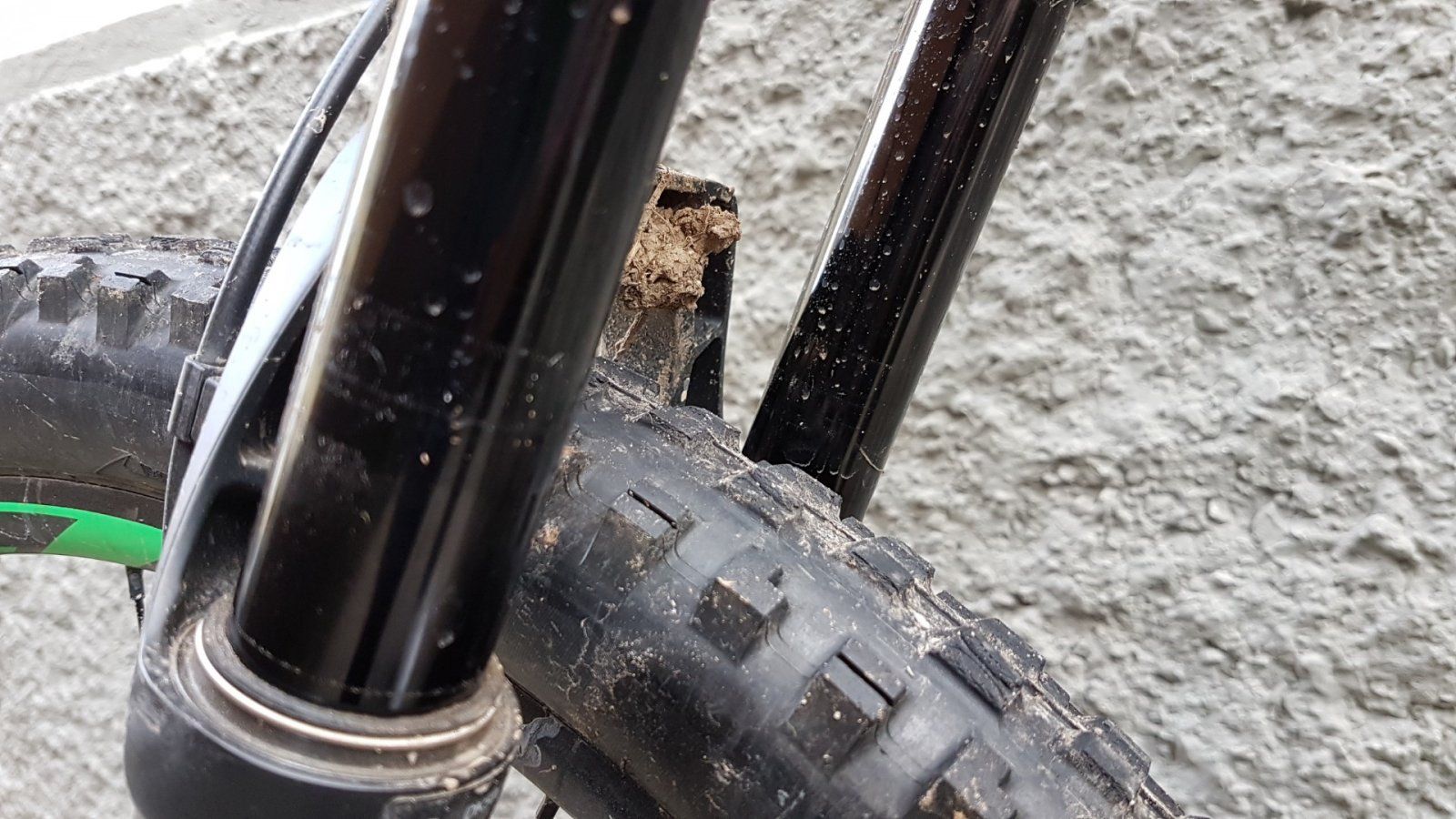

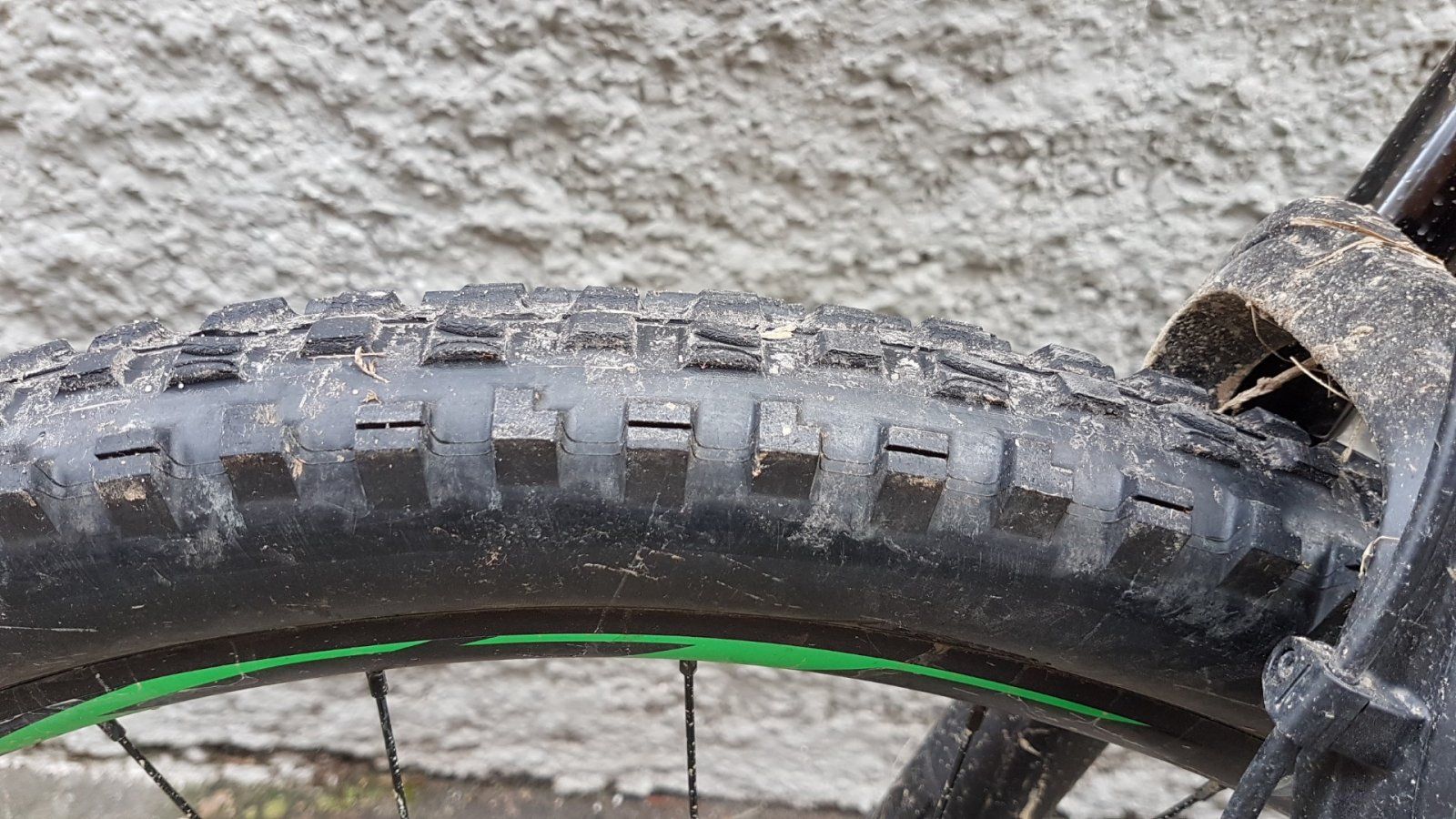

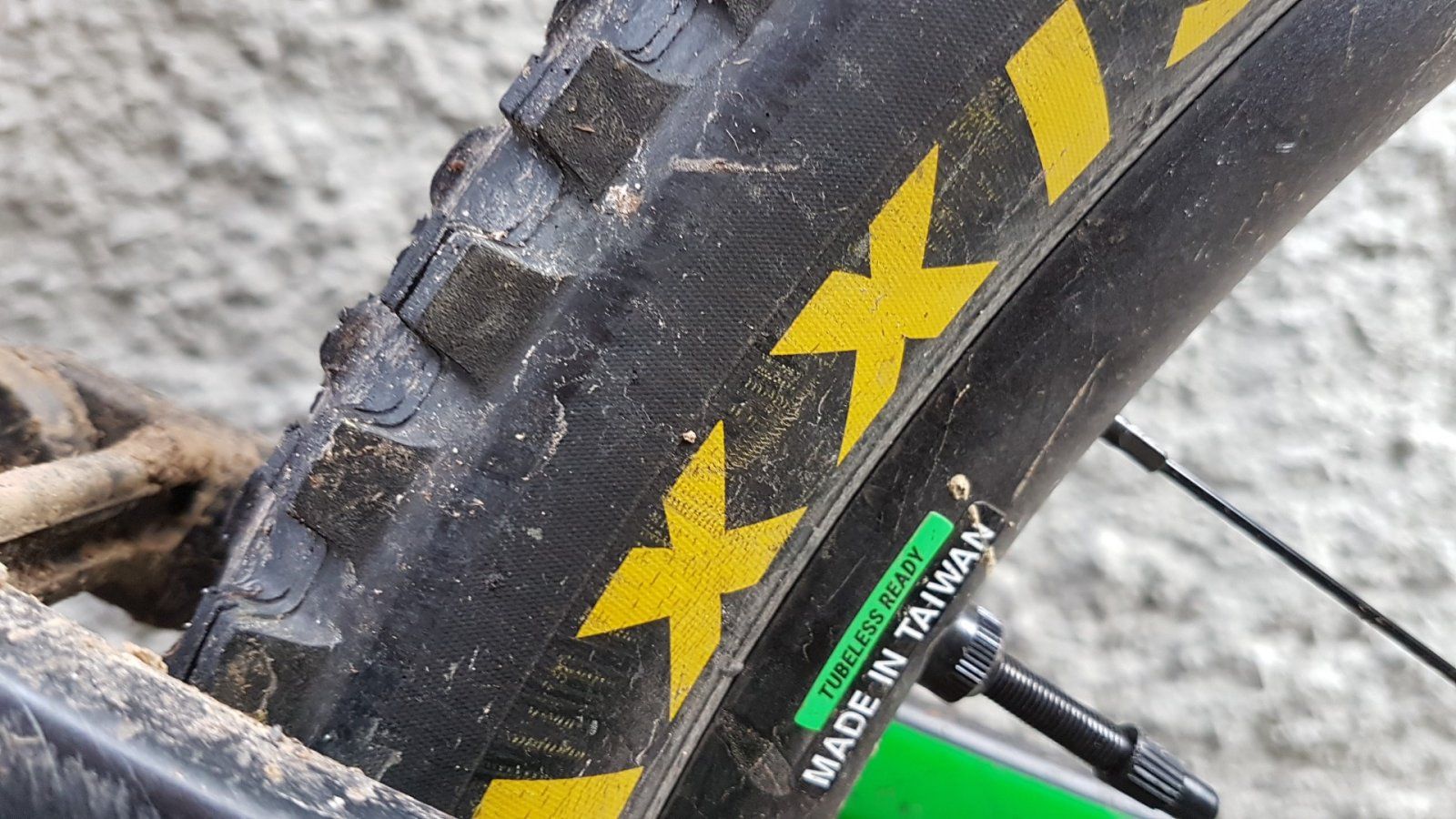

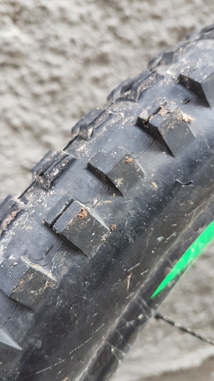

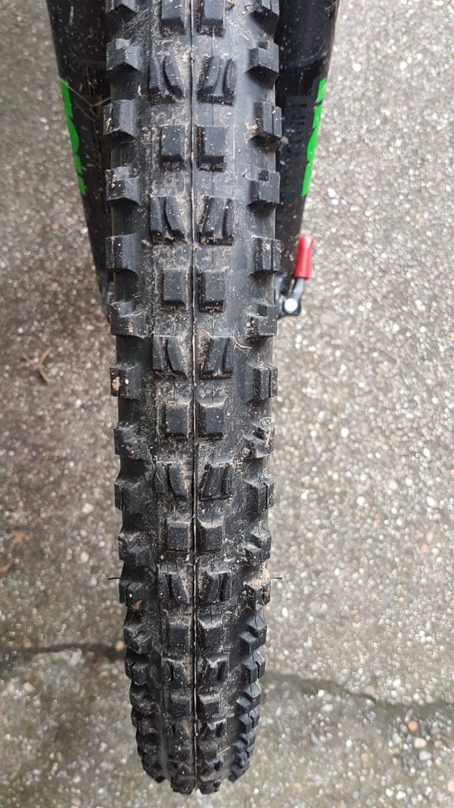

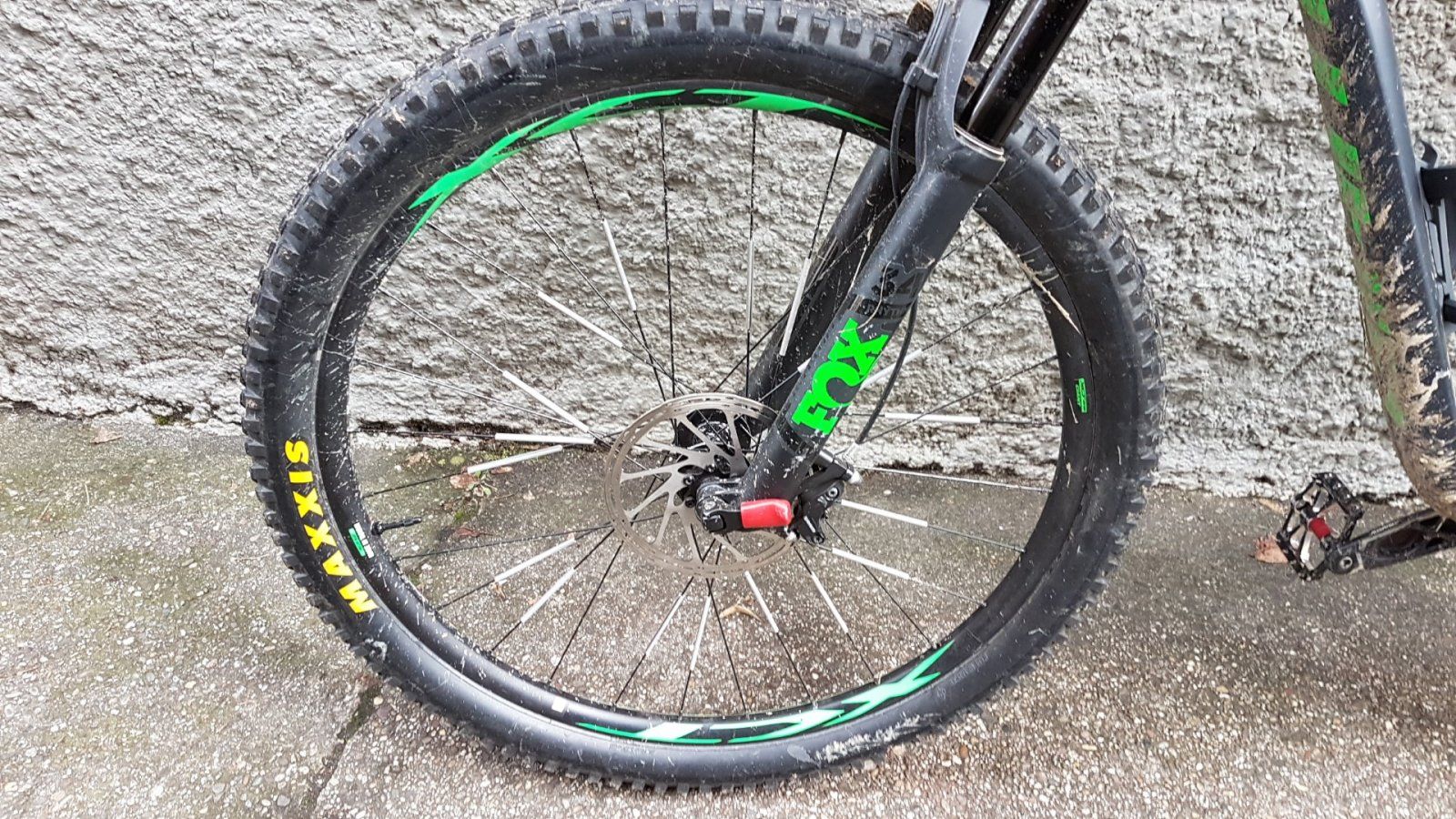

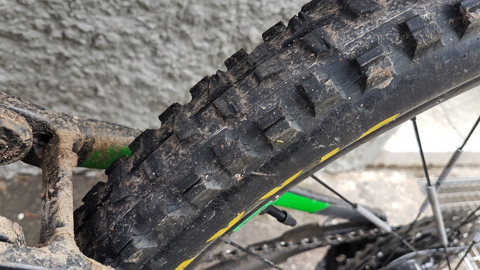

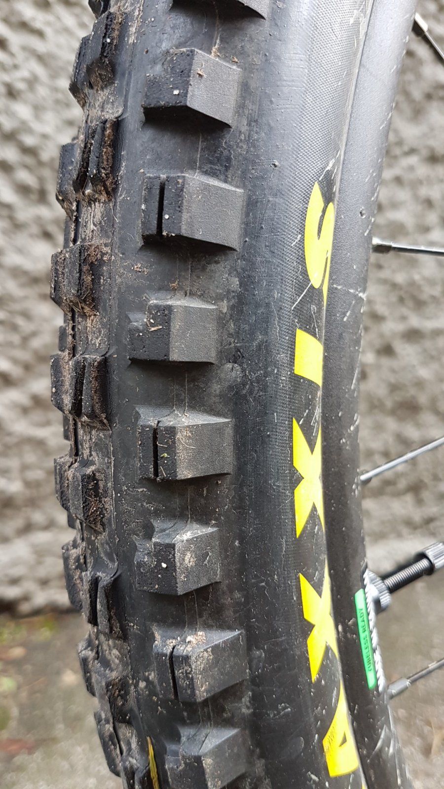

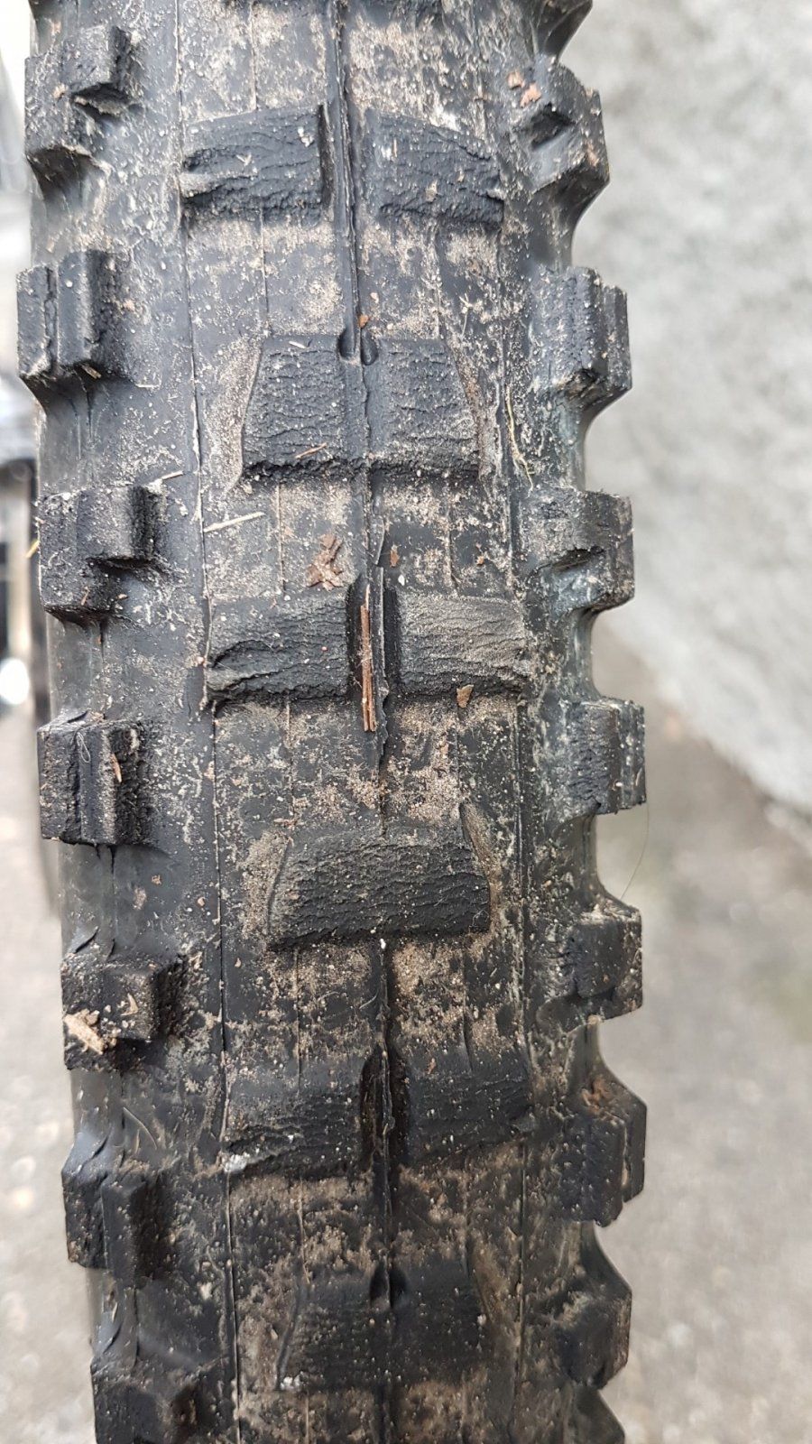

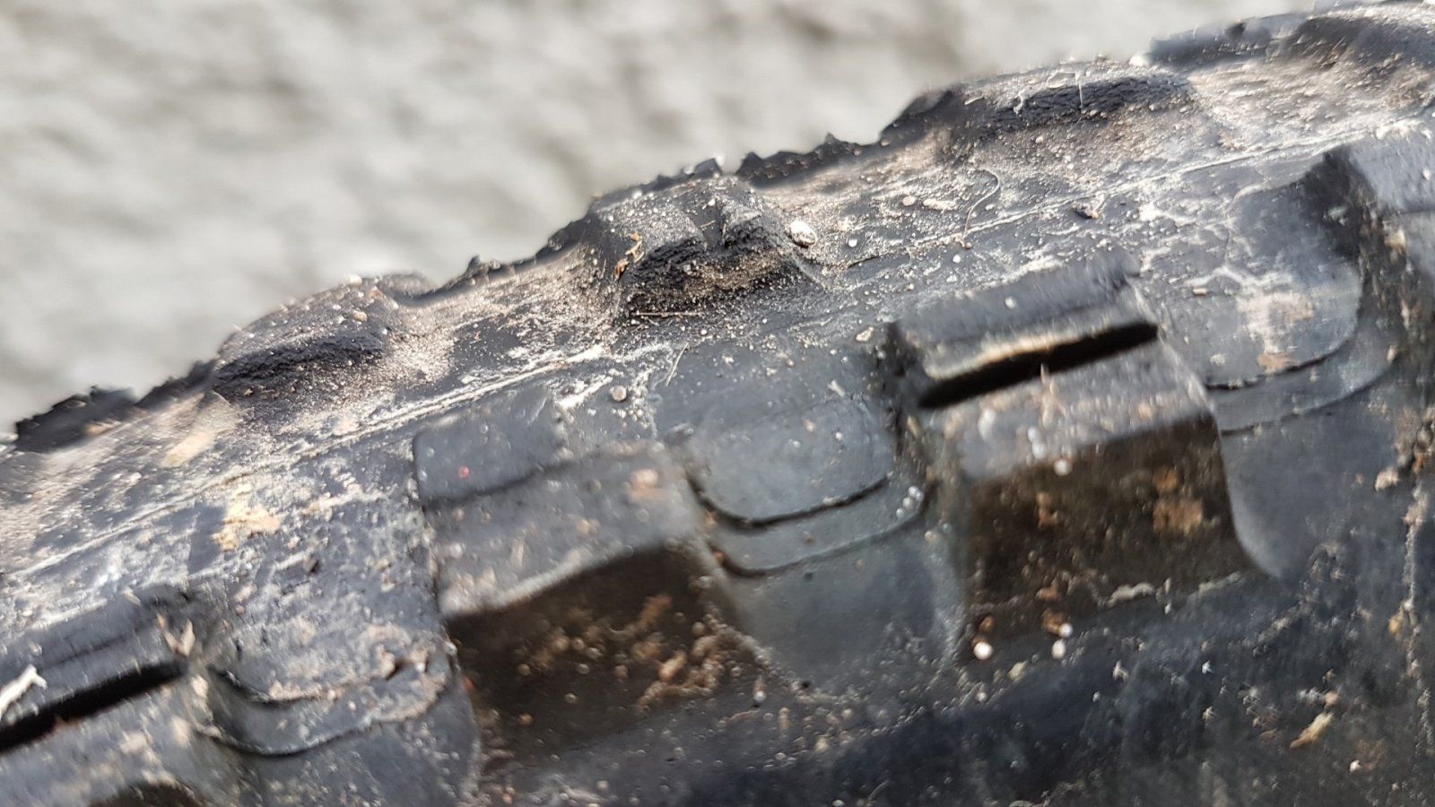

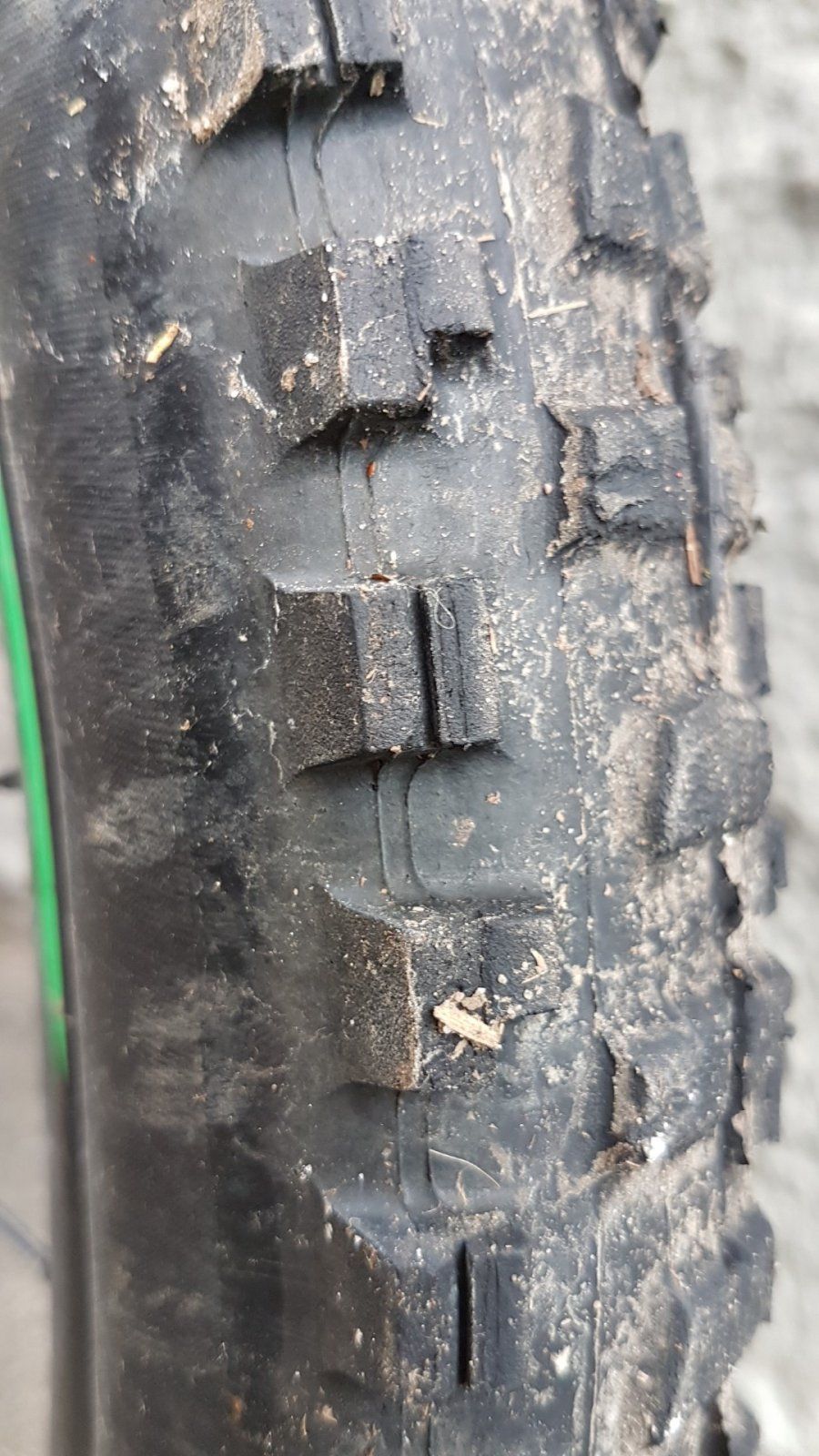

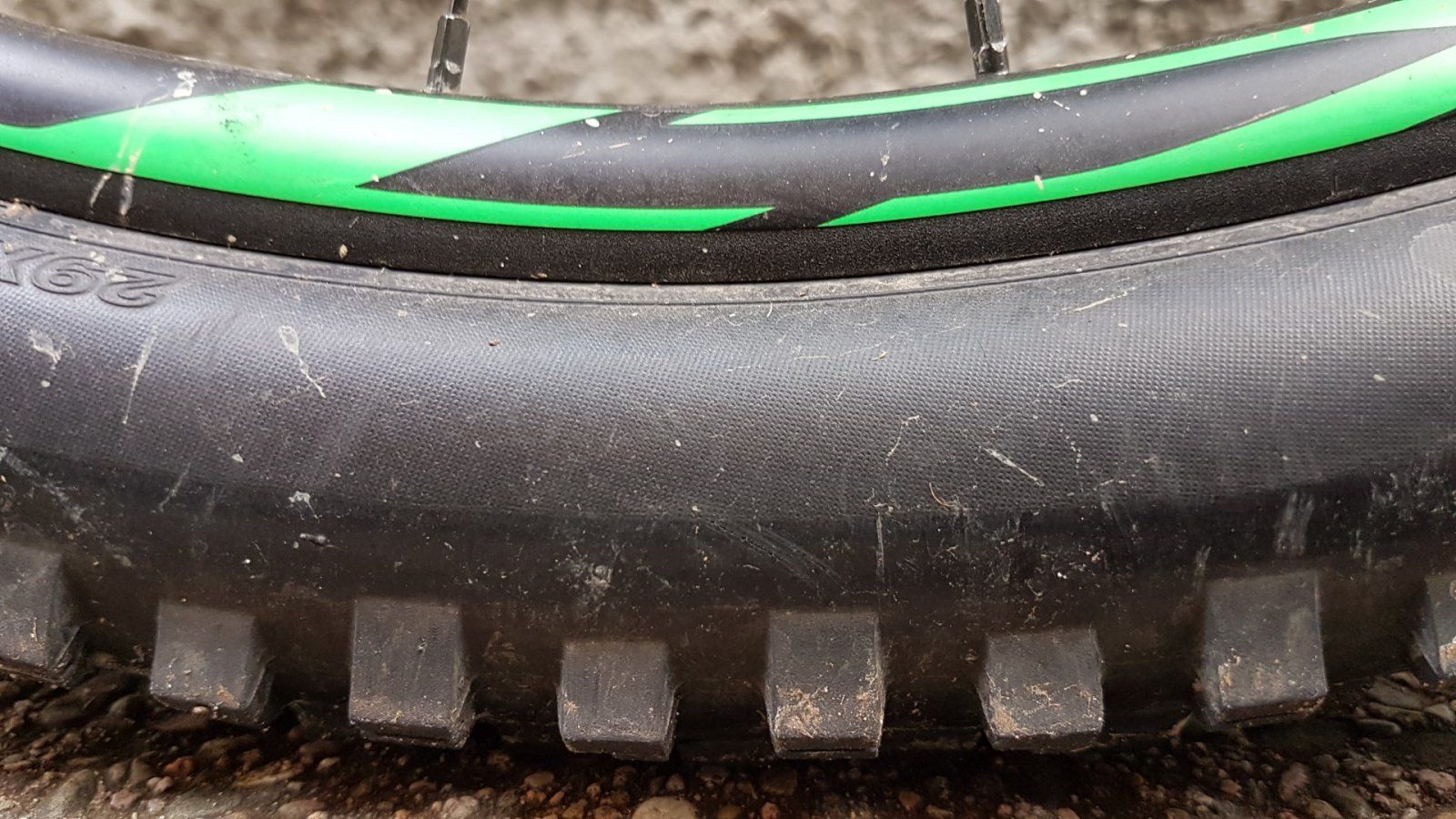

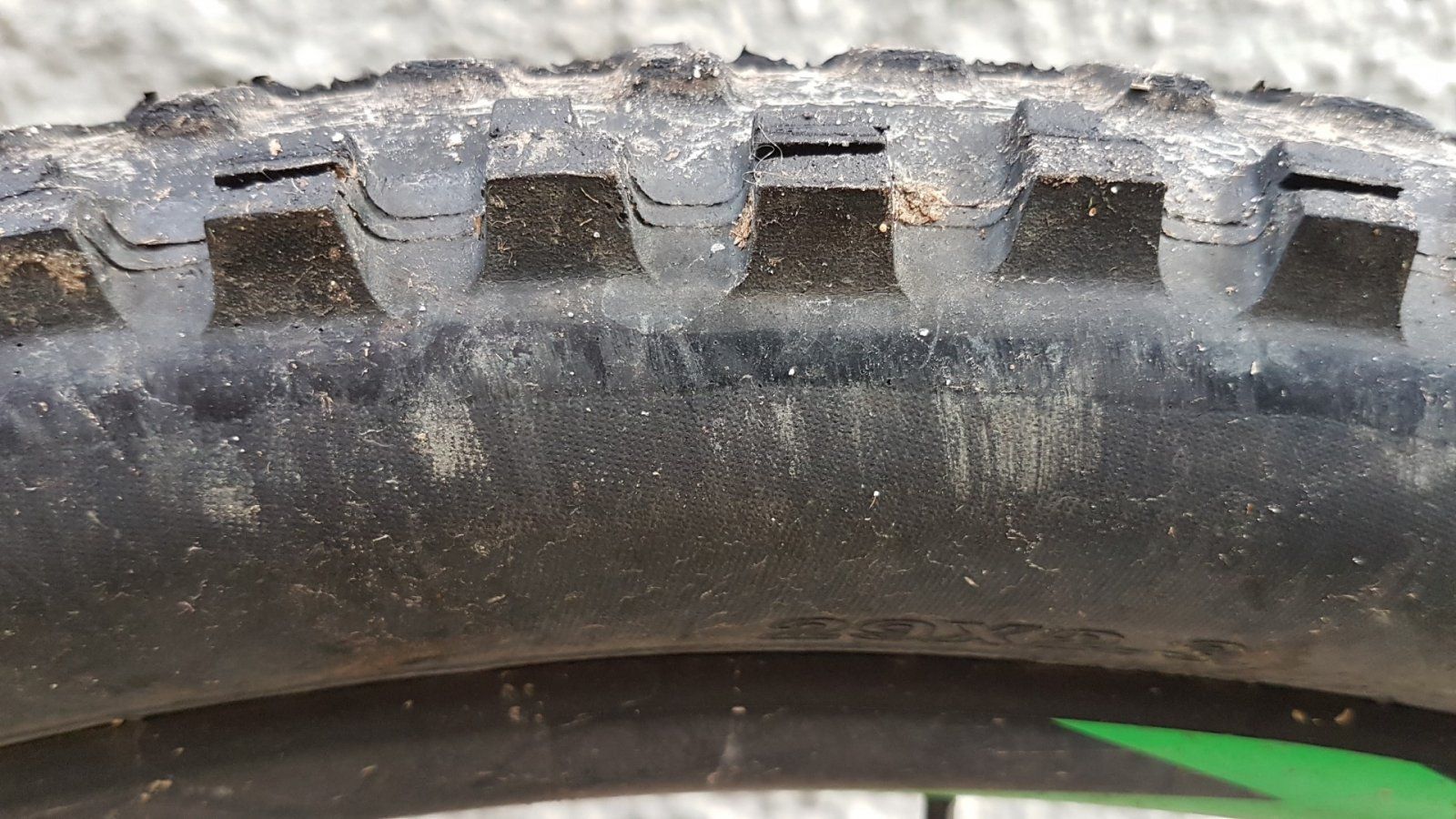

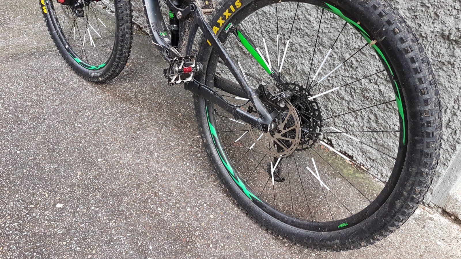

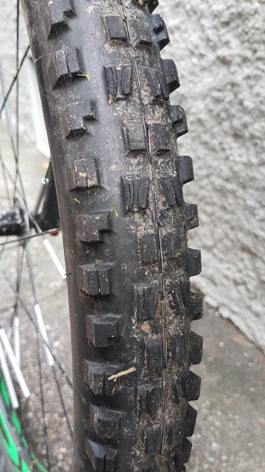

Genau so, ich bin ehrlich. Ich weiß nicht wie sich andere Reifen anfühlen oder fahren, mir fehlt schlichtweg der Vergleich. Ich fahre erst seit ca. 2-3 Jahren wieder Rad nach gefühlten >20 Jahren.
Der Grund warum ich frage, mir ist vor allem bei Schotter aufgefallen, dass ich extrem oft seitlich wegrutsche. Bin zwar nicht auf die Fresse gefallen, aber es fiel mir ein paar Male schon auf. Beim Biketausch mit meinem Bruder hatte ich das Gefühl nicht, es liegt also nicht in meiner Fahrtechnik sondern muss am Rad gelegen haben. Generell gesagt bemängel ich seit einiger Zeit den seitlichen Grip, auf der Lauffläche habe ich keine merkbaren Probleme festgestellt. Wege Gewicht oder Schwertreten mecker ich nicht rum, lässt sich sehr gut bergauf treten und Rollwiderstand ist auch ok und auch nicht so laut.
Hier mal paar Pics. Wie würdet ihr die Reifen bewerten, draulassen und weiterfahren oder Zeit zum Tauschen?
pic (1).jpgpic (2).jpgpic (3).jpgpic (4).jpgpic (5).jpgpic (6).jpgpic (7).jpgpic (8).jpgpic (9).jpgpic (10).jpgpic (11).jpgpic (12).jpgpic (13).jpgpic (14).jpgpic (15).jpgpic (16).jpg
Dabei seit
17. Juli 2003
Punkte Reaktionen
4.368
Ort
Hessen
die Reifen passen (fast) perfekt zu dem Trance, wenn du vorne keinen Maxxterra hast, dann den 2,3er in Maxxterra.
Ansonsten gibt es massig Foren zu AM und Enduroreifen. @gili89 hat auch ein Trance und Kaiser Apex/ Eliminator Grid trail 2,3. Aber das ist reifenmäßig eine Kategorie drüber.
Die super Schwalbes sind super-unnötig und superschwer. Wenn du noch ne Mary Soft / HD Addix Soft 2,35 bekommst, wäre das ähnlich.
Lange Rede schwacher Sinn: würde an deiner Stelle genau bei der Kombi bleiben, vorne Maxxterra.
Anhang anzeigen 1187408Anhang anzeigen 1187409Anhang anzeigen 1187410Anhang anzeigen 1187411Anhang anzeigen 1187412Anhang anzeigen 1187413Anhang anzeigen 1187414Anhang anzeigen 1187415Anhang anzeigen 1187416Anhang anzeigen 1187418Anhang anzeigen 1187419Anhang anzeigen 1187420Anhang anzeigen 1187421Anhang anzeigen 1187422Anhang anzeigen 1187423Anhang anzeigen 1187424
die reifen sind quasi neu :D
ich hab ja genau das gleiche Bike und die Originalbereifung (das sind Maxxis DUAL) sind bei mir nach der ersten Regenfahrt sofort runtergeflogen. Bei Nässe haben die weniger Grip als viele XC-Reifen - einfach nur ein Graus diese Gummimischung.
Jetzt im Winter kannst Maxxis sowieso kübeln - MaxxTerra und MaxxGrip verhärten stark und Dual funktioniert wie gesagt bei Nässe von vornherein nicht. Und im Winter ist es halt sehr sehr oft nass :D
Meine Empfehlung für den Winter:
Baron Protection Apex 2.4 / Hillbilly Grid Trail 2.3 vorne und Eliminator Grid Trail 2.3 hinten
Sommer:
Kaiser Protection Apex 2.4 vorne und Purgatory Grid T7 2.3 hinten
Klar. Die beiden Kombis sind wie Schokoeis/Becks/Augustiner. Damit kann Mann nix falsch machen 8-)
