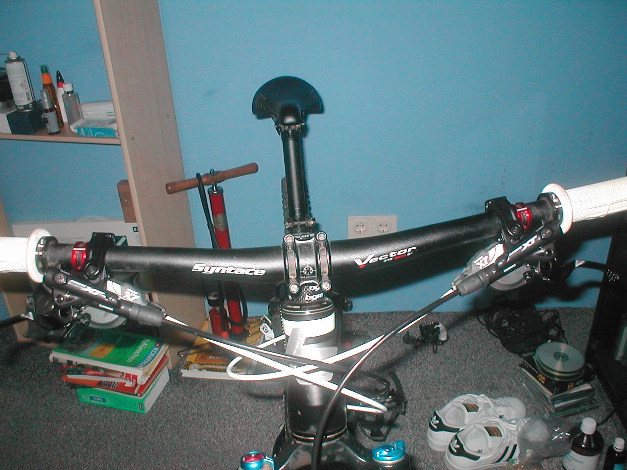

Biddeschön 8100 und Sram mit separaten Schellen. Vorher waren die Schalthebel an der Bremse mit dran.
p1010289-jpg.912152

Ach ja, so sieht es an meinem Lenker aus. Die Ganganzeige würde doch mit der 8100er Einheit kollidieren, oder?
Grüße ede
Du kannst die Schalthebel auch innen montieren, wie es normal auch gemacht ist.
Ich hatte zwei Löcher zur Auswahl, an denen ich die Schelle befestigen konnte.
Die Ganganzeige kannste auch abschrauben, da gibts Verschlussdeckel für.
Aber es könnte die Alunase neben der Ganganzeige im Weg sein?
