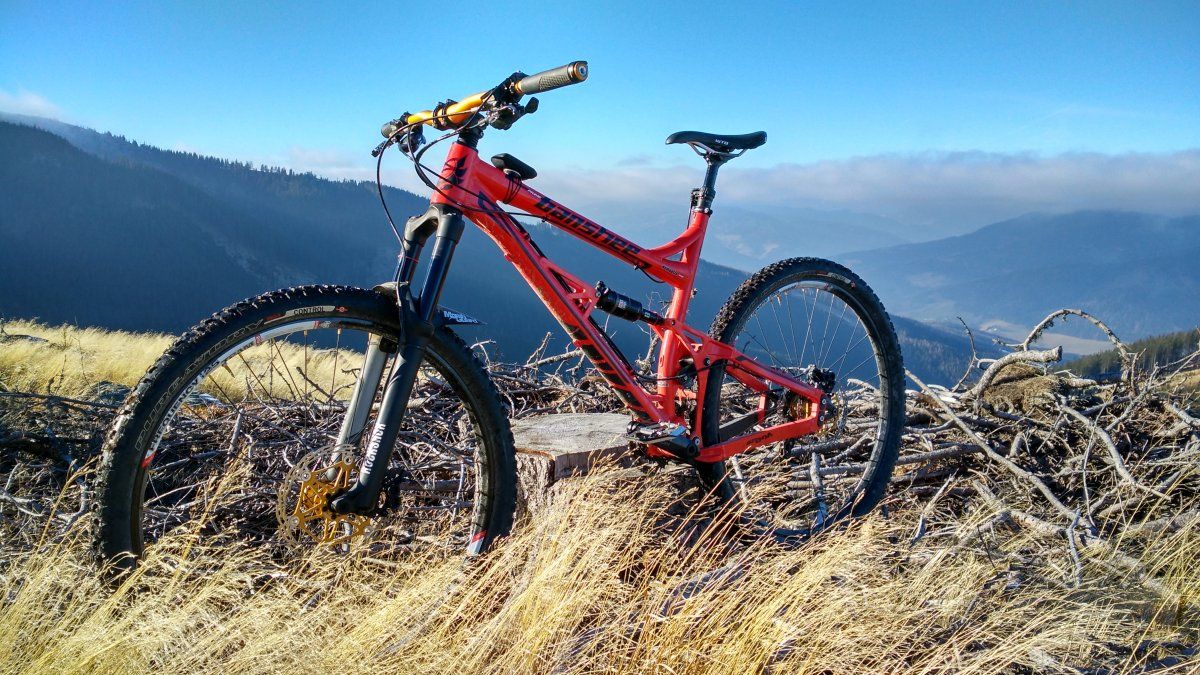

Hey,
2015er Spitfire funktioniert auch mit 650B+, konkret NN in 2,8" auf einer DT mit ca. 28mm Innenweite. Im Hinterbau mehr als genug Platz, in der Mattoc rundum gute 5mm.
fährt gut...
Grüße
Martin
Hey,
Tretlager liegt unbelastet bei 350mm, lange Ausfallenden für 650B in der flachsten Stellung. Gabel 150mm Federweg.
Grüße
Martin

Hey,
mit den dicken Reifen fährt sich das Rad insgesamt deutlich fluffiger. Soll heißen es fährt sich grade bei sehr grobem Untergrund und tiefem Schlamm sicherer und verzeiht deutlich eine "schlechte" Linie. Dem gegenüber merke ich das etwas höhere Laufradgewicht (wegen der Laufräder, die Reifen sind leichter als die Reifen auf meinem normalen Radsatz) kaum. Sehr schön ist die deutlich höhere Traktion auf schwierigem Untergrund bergauf. Insgesamt macht mir das Rad aktuell grade bei schlammigen Untergründen im Wald ne Menge Spaß. Ich muß aber auch sagen, das ich das Experiment nicht gemacht hätte, wenn nicht noch der Laufradsatz rumgestanden hätte.
Grüße
Martin
Schönes Bike! Und wie fährt es sich mit den Änderungen?
Fährt sich ziemlich gut - und vor allem insgesamt viel besser als das Phantom in M mit Monarch, welches ich vorher hatte.
Der längere Rahmen liefert mehr Grip und Laufruhe speziell in schnellen und eher weiteren Kurven in eher flacherem Gelände (Mittelgebirge). Bei dem M Rahmen hatte ich immer Mühe am Vorderrad genug Grip zu halten.
Den Dämpfer habe ich erst mal mit dem BaseTune und ca. 20% Sag gefahren - obwohl das sicher noch nicht die perfekte Einstellung ist (mir schwebt da eher vor einen schnellen LowSpeed Rebound und noch etwas mehr Sag zu fahren und dann aber mit Spacern mehr Progression in den Dämpfer zu bekommen) war sebst dieses SetUp bereits eine Offenbarung. Der Phantom Hinterbau harmoniert mit dem Inline einfach nur perfekt und ist jederzeit souveräner als mit dem Monarch RT3.
