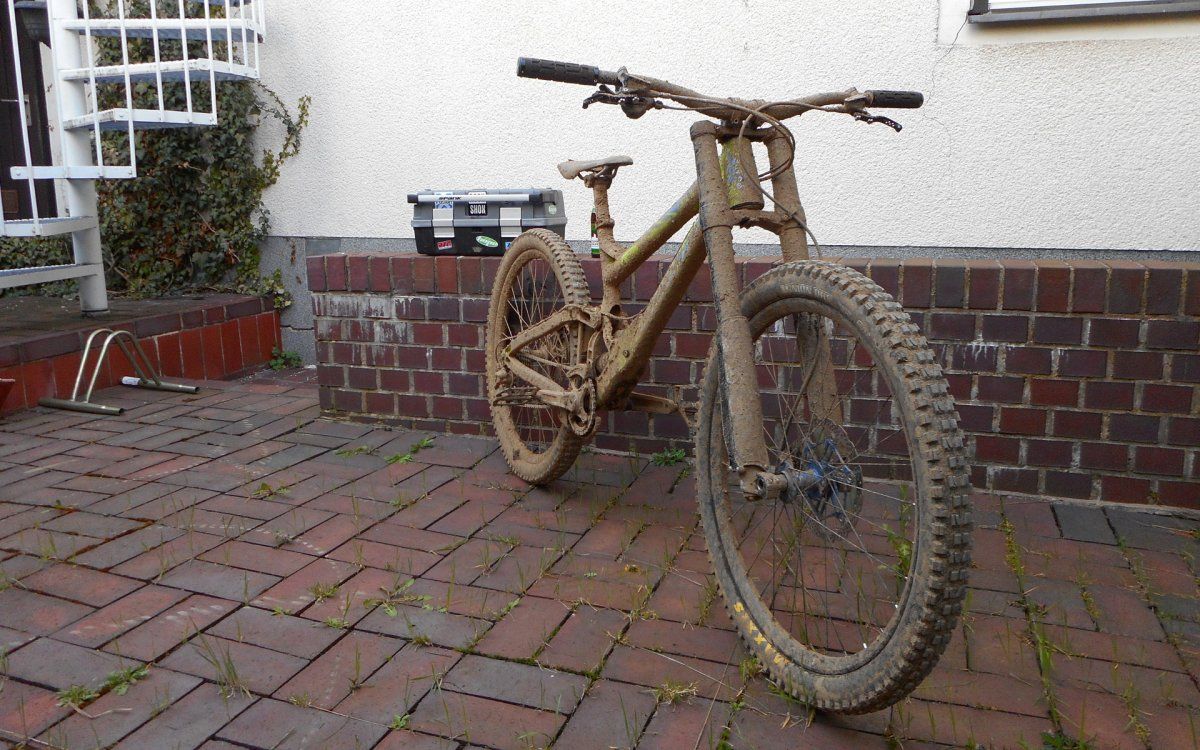

Bisher kann ich sagen, dass das Ding überraschend wenig wippt. Selbst ohne Hand an die LSC zu legen.
Gefühlt so wie der CC mit aktiviertem CS.
Ein Vergleich bergab und am Kicker würde mich auch interessieren.
Wie gesagt. Kleinere Sachen hab ich hinter mir. Aber so richtig schnell und ruppig wurde es noch nicht.
Hab bei 80kg ne 475iger Feder drin und die passt bisher gut. Rebound, LSC und hsc sind alle im mittleren Bereich und passen so auch gut zu mir. Heißt ich kann in alle Richtungen optimieren ohne gleich an die Innereien zu müssen.
Der "lockout" ist ein Hebel um die LSC während der Fahrt zu verstellen. Ist ganz nett aber wird nicht wirklich benötigt.
Die Anleitung ist echt nicht so toll. Italiener halt. Aber die knöpften sind leicht zu finden. Hsc und Rebound nur mit Werkzeug zu verstellen. 12er maul für hsc ist nicht ganz so schön. Inbus für den Rebound ist da schon besser. Gewicht habe ich leider keins.
Man hört beim treten deutliches klacken vom Dämpfer. Ist aber wohl konstruktionsbedingt so. Denke mal wegen dem niedrigen Druck im ausgleichsbehälter.
Verarbeitung äußerlich top.
