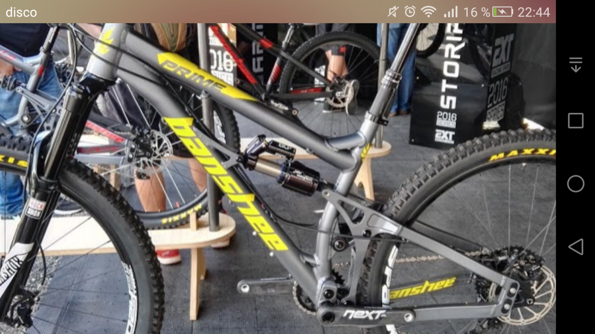

Ich hab paar Bilder von unserem letztjährigen EB Besuch, komme vom Handy nur nicht an die Dateien...... ist das eine der gesuchten Farben?
Danke - keine Ahnung. Aber Fotos gibt es genug. Müsste die Farbe beim Prime sein. Das Problem - beim Prime und Phantom gibt es diese Farbe. Mit roten Aufdrucken beim Phantom, mit gelben beim Prime. Die Grundfarbe sieht aber beim Phantom deutlich heller aus, als beim Prime. Deswegen möchte ich sie in Natura sehen.
