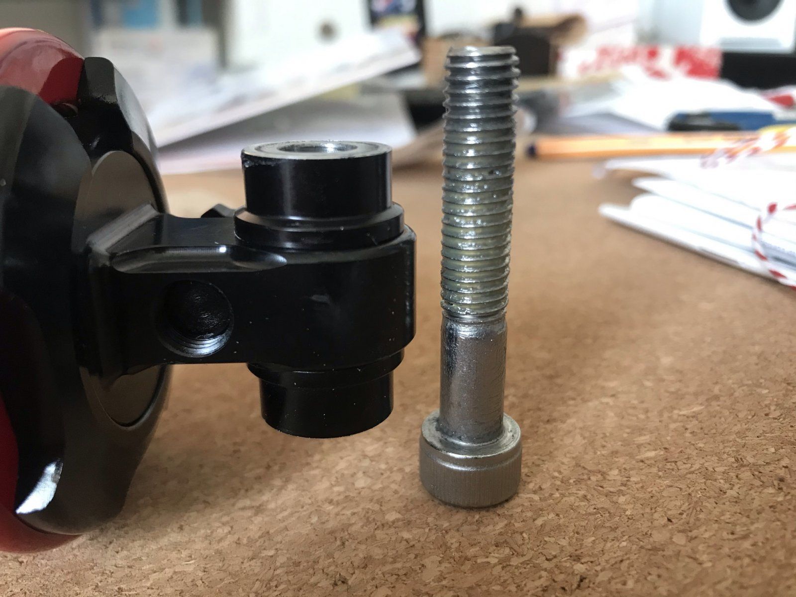

Thema RS Super Deluxe Ultimate Coil:
Nach Einbau und EinfederTest / Sag Einstellen etc. ist mir aufgefallen, dass nach ca. 30% einfedern ein klackerndes Geräusch vom Dämpfer ausgeht. Immer wieder reproduzierbar beim Wippen auf dem Bike. Dachte erst an zu wenig Vorspannung auf der Feder und damit verbundenem Wackeln auf dem Feder Teller. Aber das ist es nicht. Genauso wenig klackern die Züge oder anderes. Zug/Druckstufe hab ich auch getestet. Fehlanzeige! Ich finde einfach nicht den Grund...
Jemand noch ne Idee?

Hast du überprüft, ob die untere Buchse Spiel hat? Wenn die es ist, solltest du immer am Umkehrpunkt ein Klack hören.

Danke für den Tip. Buchsenspiel ist aber nicht vorhanden. Klackern (dumpf) erfolgt auch während des Einfederns.
Wirklich merkwürdig...
Habe auch schon eine andere Feder eingebaut und alle Lager getestet...

Hmm. OK. Was haltet Ihr von der These, dass es auch an dem kurzen Bolzen der unteren Schraube liegen kann?
Im Bild sieht man, dass der Bolzen (der Bereich der Schraube ohne Gewinde) nur bis zur Hälfte der Buchse geht. An der Seite des Bolzen ist null Spiel, wenn man ihn in die Buchse führt. An der seite mit Gewinde ist minimal Spiel vorhanden. Eigentlich müsste der Bereich der Schraube ohne Gewinde die gesamte Buchse abdecken, oder nicht?
Muss es nicht. Ist bei mir auch nicht so.
Wenn du nur unten den Dämpfer mit Drehmoment befestigst und am Dämfer ziehst/wackelst, darf natürlich kein Spiel sein. Sonst hast du den Schuldigen. Auserdem sollten sich bei geringem Spiel, an besagter Stelle, schnell Abnutzungsspuren finden lassen.

Genau das habe ich auch gerade getestet. Kein Spiel, wenn ich nur unten befestige. Also alles OK.
Vielleicht muss ich mich einfach damit abfinden, das der Dämpfer diese Geräusche macht...

Vielleicht ist es auch die einfach die Feder selber....Leider habe ich nur 2 rote von RS hier, kann also nicht prüfen..

Selbst wenn die feder locker gespannt ist, wird sie beim Aufsitzen stark gespannt durch dein Körpergewicht und kann nicht mehr klappern.
