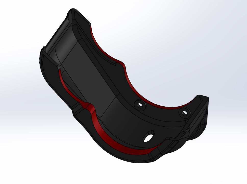

Trotzdem habe ich im Anschluss einen Schlagschutz konstruiert und bei rapidobject 3D-Drucken lassen.
Die Kontur des Gehäuses habe ich dabei auch mit einem 3D-Scanner auf der Arbeit abgenommen.
Als Werkstoff habe ich PA12 in 4mm Dicke gewählt, als Druckverfahren SLS.
Der Schlagschutz wird in meiner Ausführung an den Gewinden für den Kettenspanner angeschraubt und stützt sich nur an den Stellen am Gehäuse ab wo die Kugellager dahinter sitzen (rote Markierungen im CAD-Screenshot). Überall sonst hat der Schlagschutz ca. 5mm Abstand vom Gehäuse. An den Stellen an denen er sich am Gehäuse abstützt habe ich noch einen Schaumstoff zwischen Gehäuse und Schlagschutz geklebt.
Der Gedanke dahinter ist, dass Kräfte durch einschlagende Steine etc. immer über die Lagerstellen am Gehäuse abgeleitet werden (und nie über die eher schwache große Stirnfläche), weil ich denke, dass das die stabilsten Bereiche sind. Außerdem soll der Schlagschutz durch elastische Verformung (dafür die 5mm Luft) und den Schaumstoff Energie aufnehmen und die Schläge so dämpfen.
Ich habe das Teil jetzt seit Juli im Einsatz und einige Treffer darauf mitbekommen (klonk!). Letzte Woche wurde der Schlagschutz dann zerstört. Wieder ein Treffer auf die Stirnfläche und der Schutz ist gerissen. Am Getriebe ist allerdings nicht einmal ein Kratzer entstanden! So weit so gut.
Die Version 2.0 werde ich vllt aus einem harten Gummi drucken lassen, da PA offensichtlich nicht die gewünschte Schlagzähigkeit hat. Kleinere Geometrieanpassungen wird es auch noch geben...
Vielleicht helfen euch meine Erfahrungen ja ein bisschen weiter :)

Hallo zusammen, von mir gibts auch nochmal ein Update.
Die oben erwähnte Variante 2.0 ist mittlerweile seit nem guten halben Jahr im Einsatz und bewährt sich gut. Bisher keine Beschädigungen trotz höhrbarer Treffer.
Hergestellt ist das Teil aus ABS im FDM-Verfahren, weil ich durchs Studium derzeit Zugriff auf die entsprechenden Drucker habe. Wie gesagt bin ich mit der Stabilität bisher sehr zufrieden.
Die Änderungen im Design gegenüber Variante 1.0 betreffen Details.
  • Der Schlagschutz ist jetzt hinten bis zur Getriebebrücke am Rahmen geschlossen, sodass sich viel weniger Dreck in der Wanne sammelt.
  • es gibt eine Öffnung am tiefsten Punkt durch die eingedrungens Wasser wieder ablaufen kann.
  • Der Bashguard für die Riemenscheibe/Kettenblatt fällt etwas größer aus und ist für ein 32er Kettenrad ausgelegt (habe zwischenzeitlich von Riemen auf Kette gewechselt)
  • Der Schlagschutz stützt sich an den roten Flächen am Gehäuse ab. Die roten Flächen habe ich mit einem 1mm dicken Schaumstopp beklebt.
  • ein paar optische Detailverbesserungen
Noch ein Nachtrag zum ersten Schlagschutz:
Der war nicht im SLS-Verfahren hergestellt, sondern im MJF. Das hatte ich falsch in Erinnerung. Bei MJF werden die Pulverpartikel mit einem Binder verklebt. Ob SLS evtl eine bessere Verbindung durch das Sintern erreicht und das Bauteil damit letztendlich stabiler wäre, kann ich aber nicht beurteilen.
