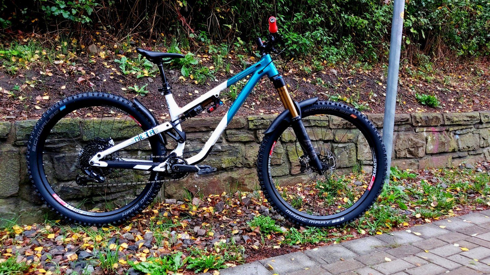

Hallo an Alle,
ich möchte euch hier den Aufbau/Umabu meines Metas mit euch teilen.
Den Rahmen habe ich seit Ende August 2020 und war ein Geschenk an mich selbst zum Ende meines Studiums.
Mein alter Wegbegleiter, ein Cube Stereo 150 27.5+, hat Spaß gemacht zu fahren und wurde auch gut umgebaut, war mir aber dann über die Zeit gefühlt doch zu klein.
Zur Auswahl standen ein SC Hightower Alu, Nukeproof Mega/Reactor, Commencal Meta AM/TR. Nach abhaken meiner "must and wants"-Liste ist es dann das Meta AM geworden. Gekauft habe ich es dann über CRC, da es in Andorra erst im Dezember verfügbar war.
Ich wollte für dieses Rad ein Fox-Fahrwerk und habe mir die meisten Komponenten neu/gebraucht gekauft, um ein gutes Preis/Leistungsverhältnis zu haben.
Komponenten die zu Beginn verbaut waren:
-Fox 36 und Fox X2
-Raceface TurbineR 40 mm mit Nukeproof HZN Rise 38 mm, Ergon GD1, EDC Tool im Schaft
-Sram GX Eagle mit Truvativ Descendant Carbon 170mm und ovalem 30T Kettenblatt von Blackspire
-Nukeproof Bashguard
-Ethirteen Dropper 150mm
-Sram Code RSC mit Clarks Bremsscheiben
-VR: DT350/XM481 Magic Mary 29x2.6 TL
-HR: DT370/XM481 Hans Dampf 29x2.6 TL
-RRP Mudguards
-Crankbrothers Stamp 1
-Ergon SM Comp
Das gab dann zusammen knapp 17kg, laut Kofferwaage.
Erste Änderung war dann der Wechsel auf Magura-Scheiben.
Im Januar kamen dann die Gedanken zu "der Speck muss weg" und bis heute habe ich dann Reifen/Lenker/Vorbau (Conti Trailking 29x2.4/Oneup 20er/Intend Grace Fr) ausgetauscht (-670g/-30g/-35g).
Als nächstes ist dann noch ein Custom-LRS mit Carbonfelgen und Naben in Rahmenfarbe,ein leichterer Sattel und ne Fox Transfer Factory 150/175mm geplant.
Ich halt euch auf dem Laufenden.

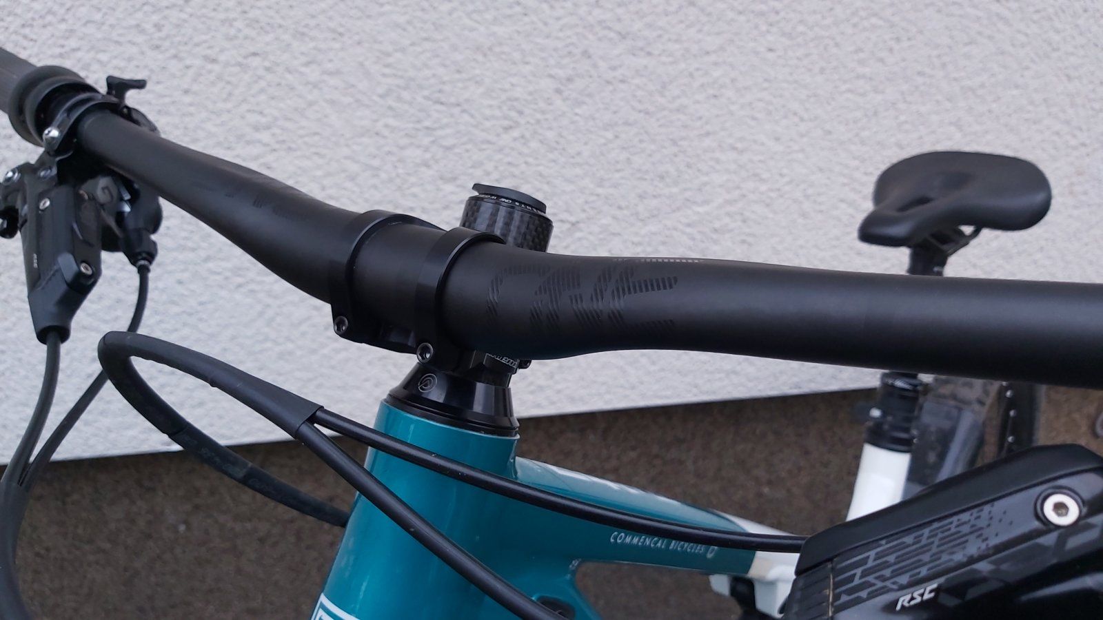

Anbei noch ein paar Fotos vom neuen Cockpit. 20210322_175909.jpg20210322_175849.jpg20210322_175825.jpg
Kürzen des Lenkers hat die anfängliche Nervosität genommen. Fuhr sich auf der Straßentestrunde jetzt schön handlich/verspielt ohne scheinbar die Laufruhe zu verlieren, ein Oxymoron wenn man so will. Genaueres wird sich aber erst auf den Trails erfahren lassen.
Der Sattel wurde jetzt auch getauscht, Ergon SM Sport Gel gegen Enduro Pro Titian. Gingen nochmal 90 g runter und sind somit bei 15,6 kg ohne Licht, ohne EDC Tool.
Das Gewicht finde ich vollkommen akzeptabel, wenn man an andere Carbonenduros denkt.
Weitere Updates folgen!!!

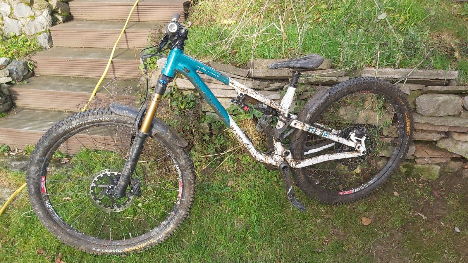

endlich fertig, Rahmen aufgebaut und die ersten hm sind geschafft.
Geiles Teil, bereue es nicht.

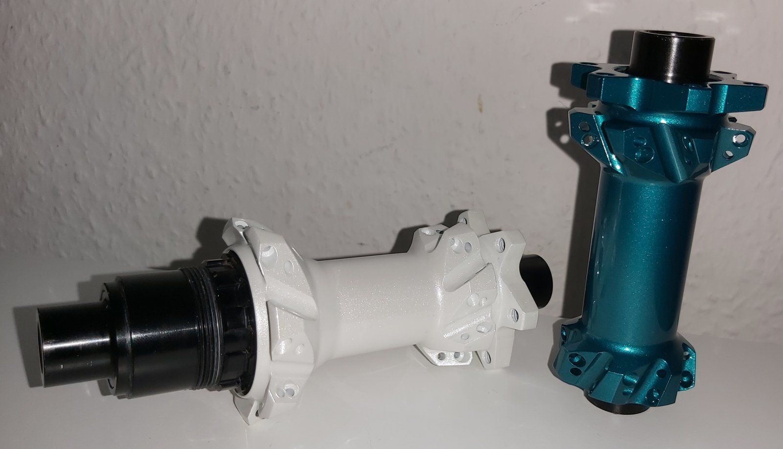

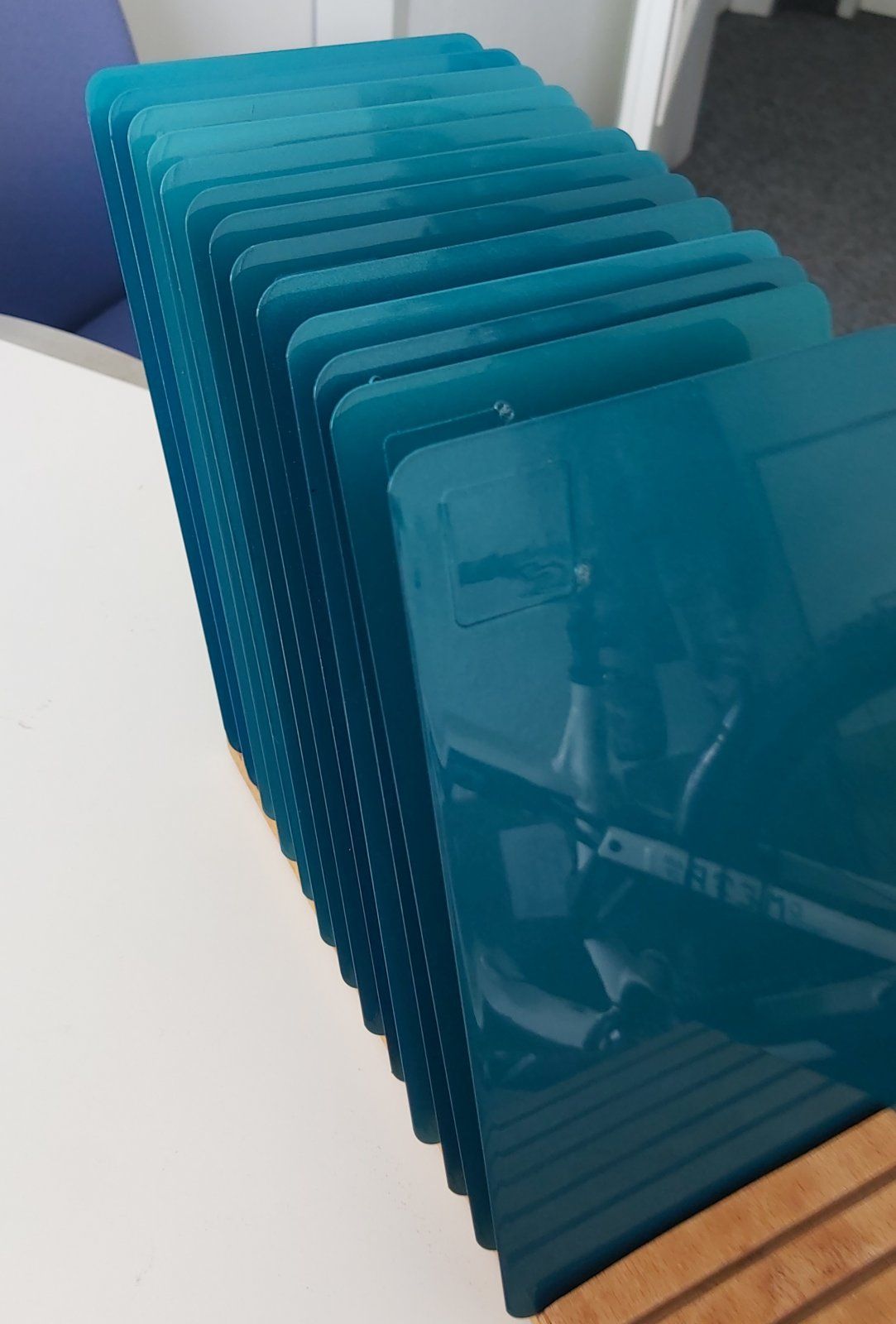

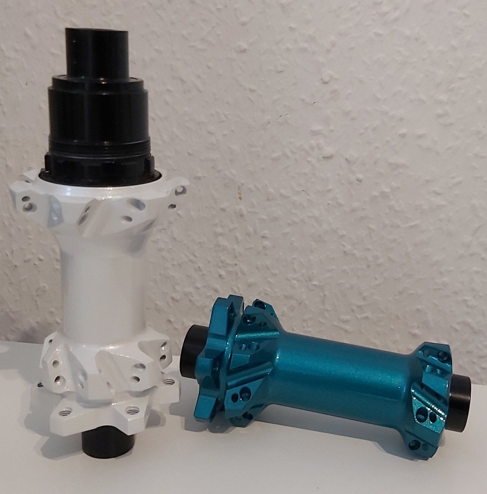

So die Naben sind endlich lackiert:D
Die Hinterradnabe wurde in einem "Pearl White" lackiert, hier war die Farbtonsuche zum Glück recht einfach. Für die Vorderradnabe gab es leider keine und ich musste mich im tönen versuchen:wut:
Ganz getroffen habe ich den Farbton nicht, Metamerie und so, aber ich bin zufrieden.
Und so sehen die beiden dann fertig lackiert aus:
Gewichte: VR 148g; HR 268g.
Schlichte Logos für die Naben werden jetzt noch entworfen und die Entscheidung über die Felgen muss getroffen werden. Fest steht, dass es Carbonfelgen werden, Carbonbeam oder Light-Bicycles. Neige gerade zu einem "UD Glossy"- und nicht "12k Glossy"-Finish. Speichen, mal schauen ggf. 2mm- ~1,6mm- 2mm.

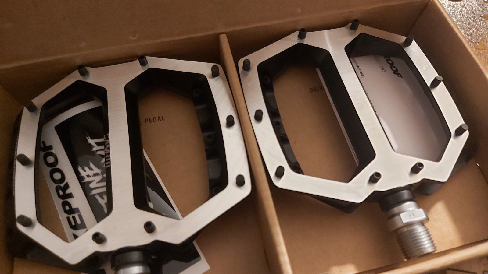

Ungeplant einmal Nukeproof Horizon Pedale für alle Räder. Am Nuki Scout und Meta waren Stamp 1s, um zu sehen wie haltbar so Kompositpedale sind. Fazit: nach zwei Jahren waren sie fritte:ka: Axiales Spiel das sich nicht mehr einstellen lies plus leichtes radiales Spiel. Die Horizons sollen ganz gut sein, mal sehen, ob es stimmt.:bier:
