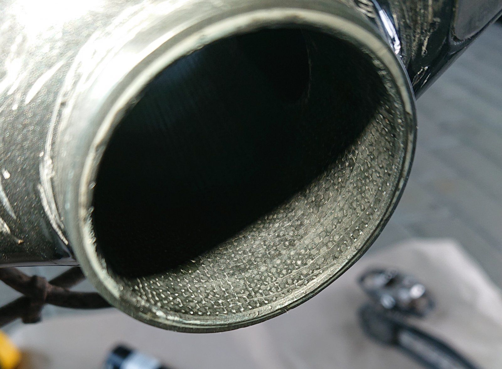

Bei meinem 2013er Vertex knarzt das Innenlager auch seit einiger Zeit. Kettenblattschrauben , Sattelstütze, Kurbel etc. kann ich ausschließen. Hab jetzt das erstverbaute RaceFace Innenlager gegen ein Shimano Xtr PF92 getauscht, hat aber gar nichts geändert. Das Shimano Lager hab ich trocken eingepresst. Was mir aufgefallen ist, dass es auf der Antriebsseite unten in Umfangsrichtung mehrere feine kleinere Risse gibt. Keine Ahnung ob das normal ist. DSC_2058~2.JPG
Den Rocky Support werd ich auch mal fragen. Das Knarzen ist so laut, damit möchte ich momentan nicht länger fahren.
Jetzt überlege ich, ob ich ein einteiliges Innenlager(z.B. Wheels Manufacturing, Hambini...) mit Loctite einklebe. Das ist wohl die gängigsten Methode oder hat noch jemand einen Tip?
