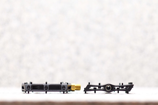

Um den Bereich ums Tretlager herum zu komplettieren, dürfen zwei Pedale nicht fehlen.
Es sollten leichte Plattformpedale werden. Meine Erfahrungen mit den Sixpack Icon und DMR Vault waren sehr gut, aber es sollte leichter werden.
Optisch war ich sofort von den neuen Sixpack Skywalker angetan. Dennoch wollte ich das Gewicht noch etwas drücken und bin dann auf die Black ONE Titan von Reverse Components gestoßen. Die Abmaße (100 x 100 mm) sollten für meine Schuhgröße 45 definitiv ausreichend sein. Außerdem baut das Pedal schön Flach mit 14,5 mm.
Dann habe ich noch ein gutes Angebot bekommen und die Teile trudelten bei mir zu Hause ein.
Die Schrauben habe ich noch zusätzlich mit Loctite blau gesichert.
Das mit den "90 kg Rider Weight" wird zwar knapp bis zu Fertigstellung :p, aber ein Versuch ist es wert.
Beim Gewicht sind sie leicht - aber vertretbar - über der Herstellerangabe von 244g:
Trotz Narrow-Wide-Kettenblatt wollte ich als letzte Sicherheit für Stürze oder sonstige Eventualitäten eine leichte, optisch unauffällige und gut funktionierende Kettenführung verbauen. Darüber hinaus soll eine Crash-Plate zum Einsatz kommen, da bei meiner letzten 2-Fach-Kurbel sich ein Bashguard als sehr sinnvoll und unverzichtbar erwies.
Außerdem möchte ich ein bis zwei Enduro-Rennen 2015 in Angriff nehmen und dort genügend Zuverlässigkeit haben.
Durch positive Berichte aus dem Forum und netten Kontakt mit Giaco von 77 Designz, bestellte ich die free solo für ISCG05 und eine passende Crash-Plate für Kettenblätter mit 30T.
50 g in Summe sollten nicht weh tun und sind meiner Meinung nach gut investiert:
Ein normales BSA Lager hat einen Außendurchmesser von cirka 44 mm, wofür die free solo auch ausgelegt ist. Das BSA 30 Lager von Race Face hat cirka 46 mm, also 1 mm mehr im Radius, wodurch die free solo mit leichter Anpassung zu montieren sein dürfte.

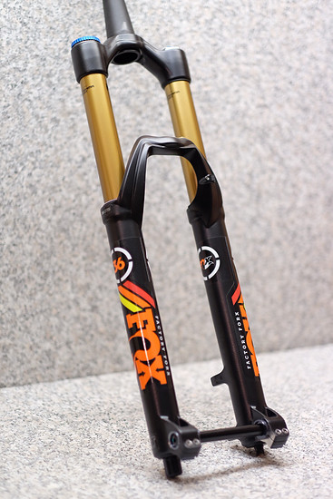

Heute möchte ich die Gabel vorstellen :)
Als der Gedanke gefasst war, ein Banshee Rune anzuschaffen, stand ursprünglich die Farbe Grün auf dem Plan. Da erschien mir die DVO Diamond in schwarz mit grünen Details passend und technisch auch durchaus interessant.
Beispiel: http://enduro-mtb.com/First-Look-Die-DVO-Diamond-140-160mm-Federgabel/
Sollte ja eigentlich im Oktober erscheinen, aber scheinbar darf man da noch etwas warten.
Dazu kam, dass eh kein Rahmen mehr in Grün und XL verfügbar war.
Ansonsten kam für mich noch die BOS Deville mit 170 mm in schwarz und die neue Fox 36 Float mit ebenfalls 170 mm in Frage.
Die Deville war leider nicht zu bekommen in schwarz und die neue 36 reizte mich sehr, da ich selber gute Erfahrungen in letzter Zeit mit Fox Float Gabeln gemacht habe.
Talas kommt mir nicht ans Rad, da ich auf die Funktion gerne zu Gunsten einer besseren Bergab-Performance und einfacherem selber durchzuführenden Service verzichten kann.
Am vorherigen Specialized war eine 36 mit 180 mm als VAN verbaut, welche wirklich sehr gut ging. Gerade nach einem Service mit ordentlichem Öl und neuen SKF Staubabstreifern ;)
Dann bin ich auf ein super Angebot für eine Fox 36 gestoßen und die Sache war klar.

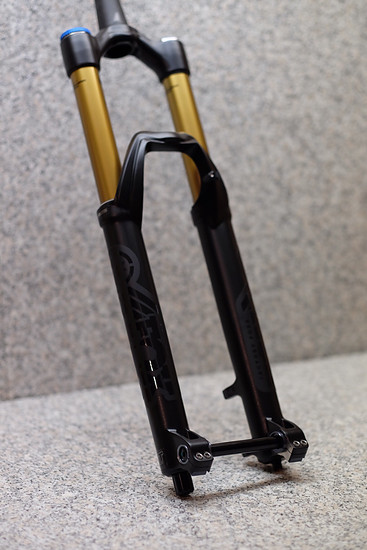

Die Oberflächenrauheit der Standrohre ist merklich geringer und man spürt, dass die Oberfläche / Beschichtung um einiges glatter ist, verglichen mit der Vorgängerversion.
Für mich geht die Klemmung der Achse in Ordnung, da ich eigentlich nicht plane, öfters den LRS zu wechseln.
Das Ansprechverhalten erscheint mir "Out of the Box" auch deutlich besser.
Zwar sehen die Decals tatsächlich nicht so "schlimm" aus, wie es auf Bildern für mich gewirkt hat, dennoch sollte das geändert werden.
1. Idee war Decals in einem passenden Orange vom Rahmen anfertigen zu lassen
2. Stealth Decals original von Fox
Da ich das Orange gerne mit einer Farbkarte abgleichen möchte, fiel die Wahl also erstmal auf die Stealth Decals.
Sobald der Rahmen da ist, werde ich entscheiden, ob ich mir noch ein paar passende in Orange machen lasse.
Mir sagt die Stealth Version aber schonmal sehr zu :)
Gerne hätte ich noch die Drehknöpfe, wie bei den ab Werk stealthfarbigen Gabeln, schwarz gehabt. Aber das scheint es nicht für die 36 zu geben. Falls doch jemand was weiß, immer her mit den Infos ;)
Das Gewicht von leicht über 2 kg ist noch mit ungekürztem Schaft. Sollte also passen mit knapp 2 kg.
Als "Marshguard" kommt einer von JB aus Carbon zum Einsatz.

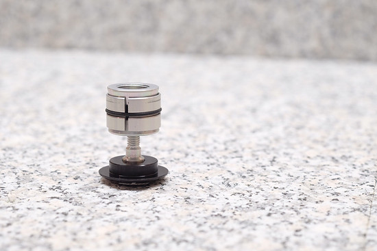

An Ort und Stelle wird die Forke durch einen Expander von einem Hope Head Doctor gehalten:
Soweit so gut für heute...
Schönen Abend noch und freut mich, dass es für den ein oder anderen interessant ist :)
Gruß
Niklas
Hi.
Also, die neuen Decals auf der Fox sehen echt super aus!
Stand eine neue Float für dich nicht in Frage? Wären ja immerhin knapp 200g weniger auf der Waage.
Die Funktion der neuen 36 Float soll ja auch astrein sein.
Wirst du eine 15mm oder 20mm-Nabe fahren?
Den Head Doctor hatte ich auch mal. Hat bei mir immer wieder Spiel im Steuersatz verursacht.
Nachdem ich eine herkömmliche Kralle verbaut hatte, war alles o.k. Ging anderen "Bekannten" auch so.
Bin weiterhin an deinem Aufbau "erfreut".:D
Gruß, Kiwi.

Hi,
also ich hatte mal eine Fox 36 Van und die neue auf den Bildern ist eine Fox 36 Float 170 mm in 27,5".
Fahren will ich eine 20 mm Nabe.
Na dann bin ich mal gespannt auf den Head Doctor.
Aber müsste nicht eigentlich, nachdem der Steuersatz eingestellt ist, die Funktion des Head Doctors egal sein?
Wenn der Vorbau richtig geklemmt ist, kann man ja eigentlich auch wieder die Ahaeadkappe abnehmen?!

Achso, ist ne Float. Top. :daumen:
Theoretisch ist das richtig mit der Klemmung des Vorbaus.
Praktisch sah es bei mir anders aus.
Diese Erfahrung kann auch mein local Bikeshop mit seinen Kunden bestätigen.
Von Speci gibt es auch so ein System, welches besser funktionieren soll. Da sind die Klemmbacken angerauht bzw. geriffelt.
Vielleicht bleibt dein Lagerspiel ja auch wie eingestellt (mit dem Hope Head Doc).
Gruß, Kiwi.

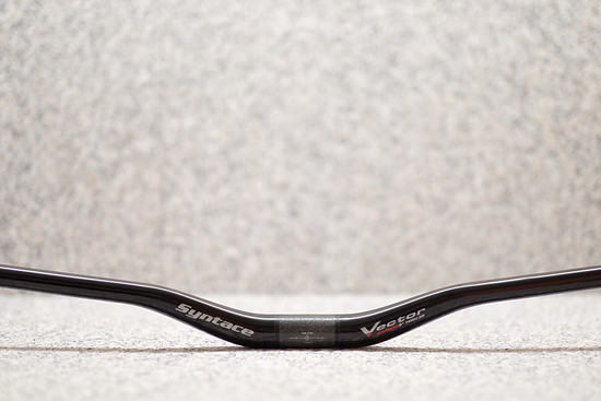

Heute möchte ich gerne den Rest vom Cockpit vorstellen.
Um Gewicht zu sparen und weil ich das Material dort sinnvoll finde, sollte es etwas aus Carbon werden zum lenken.
Die Breite sollte irgendwo zwischen 780 und 800 mm liegen. Ob 31,8 oder 35 mm Klemmung ist mir an sich egal.
Da die Front des Rune recht niedrig baut und ich kein allzu tiefes Cockpit haben möchte und auch nicht ohne Ende gespacert werden soll, muss also etwas mit 25 mm oder mehr Rise her.
Nach etwas Recherche stellte sich ein Cockpit von Joystick mit 35er Klemmung und 30 mm Rise bei 800 mm Breite raus oder etwas von Syntace.
Die Wahl ist letztendlich auf den Vector Carbon High35 mit 785 mm Breite und den Superforce 2 mit 40 mm Länge von Syntace gefallen. Auch die guten Testergebnisse und Berichte aus dem Forum trugen dazu bei. Außerdem sagt mir das schlichte Design zu.
Gegriffen wird auf Ergon GE-1 mit denen ich am Specialized bereits sehr überzeugende Erfahrungen gemacht habe, was die korrekte Belastung der Handballen und Finger angeht.
Außerdem geht für mich hier gute Ergonomie vor dem letzten Gramm Gewichtsersparnis:
Gespacert wird mit Carbon aus China, weil unschlagbar günstig:
Hier noch die Gewichte:

Was für eine exclusive Teileauswahl, Wow! Das Ding wird der Oberhammer!
Viel Freude weiterhin beim Aufbau :daumen:
Hätte gedacht, der Lenker wäre leichter. So kommst du auf das gleiche Gewicht wie ich mit Easton Havoc 35 Carbon und RF Altas.
Die Spacer gibt es bei CRC auch noch ausgefräst.:D
