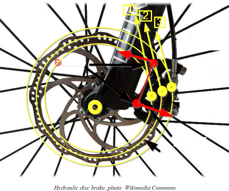

Entscheidend ist doch, wie und wo die Kräfte in den Rahmen/in die Gabel eingeleitet werden. Und deswegen gibt es die Einschränkungen von den Rahmen-Gabelherstellern. Die Bremskräfte der Bremszangen werden über die Aufnahmen in Rahmen/Gabel eingeleitet. Je nach Scheibengröße sind das dann andere Hebelarme und andere Kräfte und Kraftrichtungen!
Dazu diese Skizze:
Die großen gelben Kreise sollen verschiedene Scheibendurchmesser darstellen. Die 3 rechten gelben Punkte/Kreise die Position der Bremskolben bei den verschiedenen Scheibengrößen. Die beiden roten Punkte die Aufnahme an der Gabel, in diesem Fall wahrscheinlich IS2000 für 160er Scheibe.
Die Bremskräfte, siehe gelbe Pfeile mit Nummern, wirken immer tangential am Scheibendurchmesser ausgehend vom Kraftangriffspunkt, also Bremsbelag = Kolben.
Kleine Erklärung am Rande: bei gleichem Drehmoment ist die benötigte Kraft bei der großen Scheibe geringer als bei der kleinen Scheibe, da der Hebelarm entsprechend an der großen Scheiben auch größer ist. Die gelben Pfeile mit 1,2,3 geben das ungefähr wider. Deswegen auch geringere Handkraft bei gleicher Verzögerung!
Wichtig ist nun, in welcher Richtung die Kraft bezüglich der beiden roten Aufnahmen an der Gabel wirkt und wo sie angreift!
  • bei der kleinen Scheibe geht die Kraftwirkung zwischen beiden Aufnahmen durch, siehe Pfeil 1 --> beide Aufnahmen werden mit Druck beaufschlagt, d.h. die Zange drückt gegen die Gabel.
  • bei der mittleren Scheibengröße wirkt die Kraft fast durch dir obere Aufnahme, siehe Pfeil 2, die untere wir kaum noch belastet.
  • bei der großen Scheibe kommt nun der entscheidende Punkt: Die Kraftwirkung geht ausserhalb der beiden Befestigungsaufnahmen durch, siehe Pfeil 3. Die obere Aufnahme wird noch stärker auf Druck belastet/ gegen die Gabel gedrückt, aber die untere Aufnahme wird von der Gabel weg gezogen, auf Zug belastet! Die Kräfte auf die Aufnahmen sind grob als rote Pfeile gezeigt.
Und diese Zugbelastung ist generell der limitierende Faktor für Scheibengrößenbegrenzungen an Rahmen und Gabeln! Evtl auch die höhere Druckbelastung der oberen Aufnahme.
Generell können Druckkräfte immer besser in Strukturen eingeleitet werden als Zugkräfte (z.B. kann ein Seil keine Druckkräfte übertragen!).
Um auf die Ausgangsfrage des Threaderstellers zurück zu kommen:
Es kann jede Bremse verwendet werden, solang die Scheibengrößenempfehlung des Bikeherstellers eingehalten wird. So haben es ja schon andere Antworter hier geschrieben.

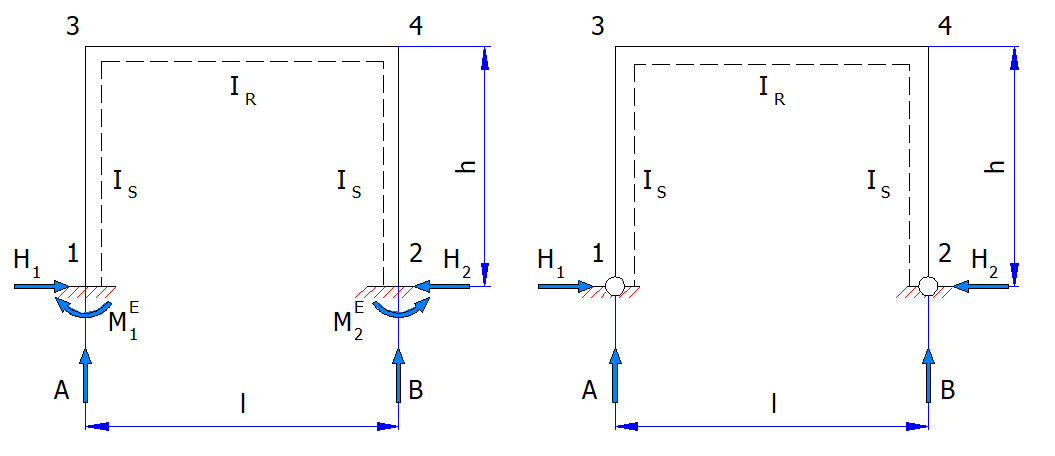

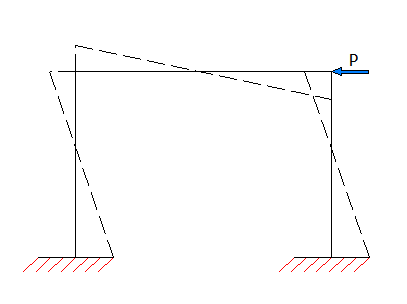

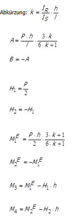

Wenn man einen simplen, fest eingespannten der Länge L Balken mit Querkraft F betrachtet, so ist die Biegespannung an der Einspannung nur vom Biegemoment M (F*L) und dem Widerstandsmoment W (I/a, mit I = b*h³/12 und in diesem Fall a = h/2) abhängig. Egal wie F und L also aufgeteilt sind, solange sie das Drehmoment M ergeben, ist die Biegespannung identisch.
Nun ist eine Bremsenaufnahme aber kein simpler Balken. Vereinfacht man eine Post-Mount-Aufnahme, so kann man die zwei Stumpen und die Bremse als beidseitig fest eingespannten Rahmen mit einem horizontalen Träger und biegesteifen Ecken (weil Schraubverbindung) ansehen, à la das Ding da:
Angenommen es wirken keine vertikalen Kräfte auf den Rahmen, ergibt sich folgendes:
Die Kraft P ist auf ihrer Wirklinie verschiebbar, man kann sie sich für die Visualisierung auch in die Mitte des horizontalen Balkens denken. Die Kraft wird hier mit P gekennzeichnet, die Höhe des Rahmens und der Kraft ist h, I_R und I_S sind die Flächenträgheitsmomente des Ständers (hihi, vertikal) und des Riegels (horizontal), l ist die Länge. Damit kann man die Kräfte und Momente im Rahmen und den Einspannungen wie folgt berechnen:

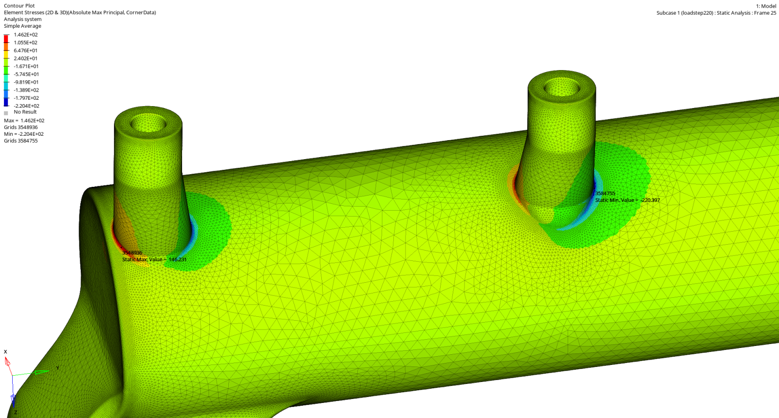

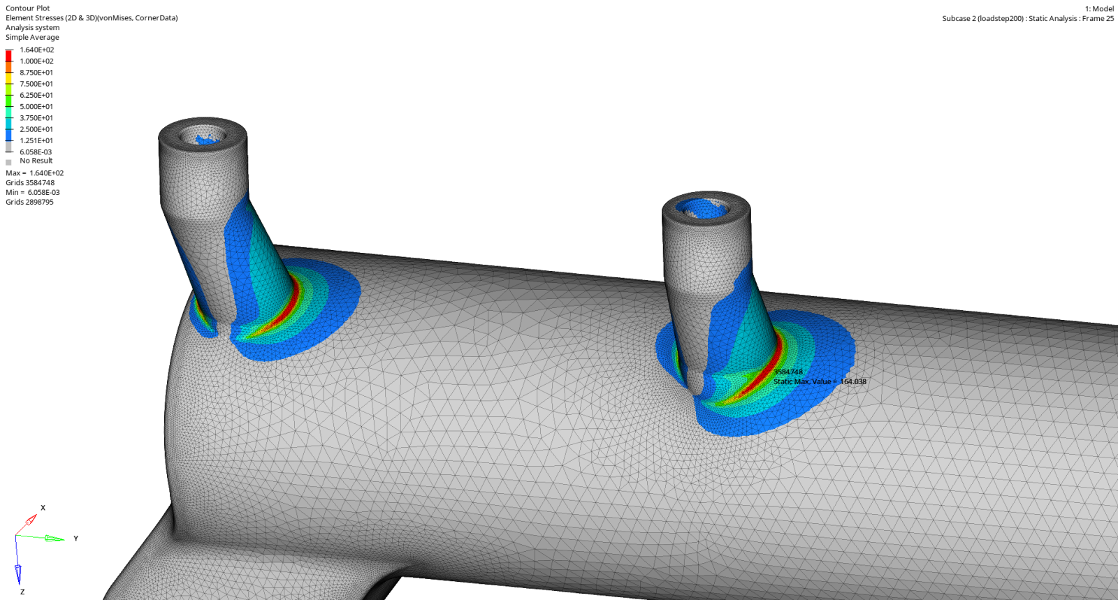

Drehmoment 180Nm bei allen Scheibengrößen. Von innen nach außen: 180mm Scheibendurchmesser mit 1000N, 200mm Scheibendurchmesser mit 900N, und 220mm Scheibendurchmesser mit 818N. Die Kraftwerte sind eigentlich vollkommen egal, sie sollten nur das gleiche Drehmoment ergeben. Da keinerlei geometrische oder materielle Nichtlinearität betrachtet wird, sind die Kräfte noch egaler und es ist alleine die Staffelung der Ergebnisse wichtig. Halbiert man die Kräfte, halbieren sich auch die Spannungen und Dehnungen. Der Einfachheit halber wirken die Kräfte am jeweiligen Außendurchmesser und nicht am Wirkdurchmesser in der Mitte des Reibrings. Das Material ist generisches Magnesium mit 45.000 MPa E-Modul und nu = 0.35. Die Kräfte wirken jeweils tangential zur Scheibe am Mittelpunkt der Bremsenaufnahme.
Netzansicht an der Bremsenaufnahme:
180mm, 1000N, maximale Misesspannung 172MPa
Abs. Hauptspannungen, pos = Zug, neg = Druck
Max. Schub
200mm, 900N, maximale Misesspannung 164MPa
Max. Schub
220mm, 818N, maximale Misesspannung 162MPa
Max. Schub
Die höchsten Spannungen gibt es erwartungsgemäß an den Kanten der Befestigungen. Man sieht, dass die maximalen Vergleichsspannungen mit steigendem Scheibendurchmesser abnehmen. Bei geringerem Scheibendurchmesser ist die Kraft logischerweise größer, damit das gleiche Drehmoment erreicht wird. Die größere Kraft bewirkt natürlich höhere Schubspannungen und Normalkräfte an der oberen/unteren Aufnahme. Wie Traufradler bereits anmerkte, wechselt die Kraftrichtung an der Aufnahme ab einer bestimmten Scheibengröße, daher der Wechsel des Orts der größten Vergleichsspannung. Insgesamt liegen die Spannungen sehr nah beieinander.

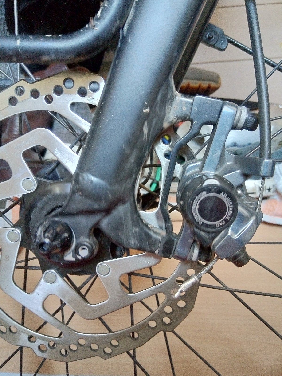

Ich bin schon eine ganze Weile vor der Threaderstellung bei meinem Trekkingrad von 160mm auf 180mm gegangen.
Der Adapter trägt an der unteren Schraube nicht mal 1cm an der dicksten Stelle auf. Hier ist ja auch die Zugbelastung am größten. Den oberen Adapter wird es wohl nicht eindrücken, nicht bei dem Schweißwulst. Die untere Aufnahme ist auch nicht flach angeschweißt, sondern geht zur Nabe hin, ein Abriss an der Schweißnaht ist so schwieriger. Außerdem sind die beiden Aufnahmen mit einem fetten Wulst verbunden, was evtl. die Kräfte besser verteilt und eine Rohrverstärkung ist. Bei einer Surly Troll Gabel sind die Aufnahmen für sich geschweißt. Irgendwie muss ich es mir ja schön reden 😅
Wenn da was bricht, dann wohl über der Bremse. Aber ob es einem 3cm breiten Rohr etwas ausmacht...
Ich mein, wir reden über ein 1cm mehr Radius.
Der Adapter trägt an der unteren Schraube nicht mal 1cm an der dicksten Stelle auf. Hier ist ja auch die Zugbelastung am größten. Den oberen Adapter wird es wohl nicht eindrücken, nicht bei dem Schweißwulst. Die untere Aufnahme ist auch nicht flach, sondern geht zur Nabe, ein Abreißen an der Schweißnaht ist so schwieriger. Außerdem sind die beiden Aufnahmen mit einem fetten Wulst verbunden, was evtl. die Kräfte besser verteilt und eine Rohrverstärkung ist. Bei einer Surly Troll Gabel sind die Aufnahmen für sich geschweißt. Irgendwie muss ich es mir ja schön reden 😅
Kannst du mal ein Foto von den Belägen machen? Für mich sieht es so aus, als ob der Sattel ein gutes Stück zu hoch sitzt. Innen werden 2-3mm des Reibrings nicht genutzt, während die Oberkante in etwa bei der Mitte der Kolben (oder wie das bei mechanischen Bremsen heißt) ist.
Der Adapter ist aber richtig montiert. Vielleicht ist das ein +23mm anstatt +20mm Adapter.
Es ist aber auch noch mal ein anderer Fall imho, da die Aufnahme geklebt ist und die Belastung in die "falsche" Richtung ging.
Jain. Die Belastung ist schon so wie ursprünglich. Außerdem war die geklebte Aufnahme für die Belastung einer 160mm Scheibe ausgelegt und wäre da mutmaßlich nicht gerissen.
Ob man jetzt unbedingt aus optischen Gründen von 160mm auf 200mm gehen muss und dafür einen IS auf 160mm PM Adapter und dann noch zwei +20mm PM Adapter aufeinander schraubt und anschließend damit auf dem Hinterrad rumspringt ist noch einmal eine andere Sache.
Oben Unten
