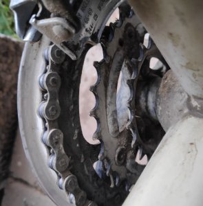

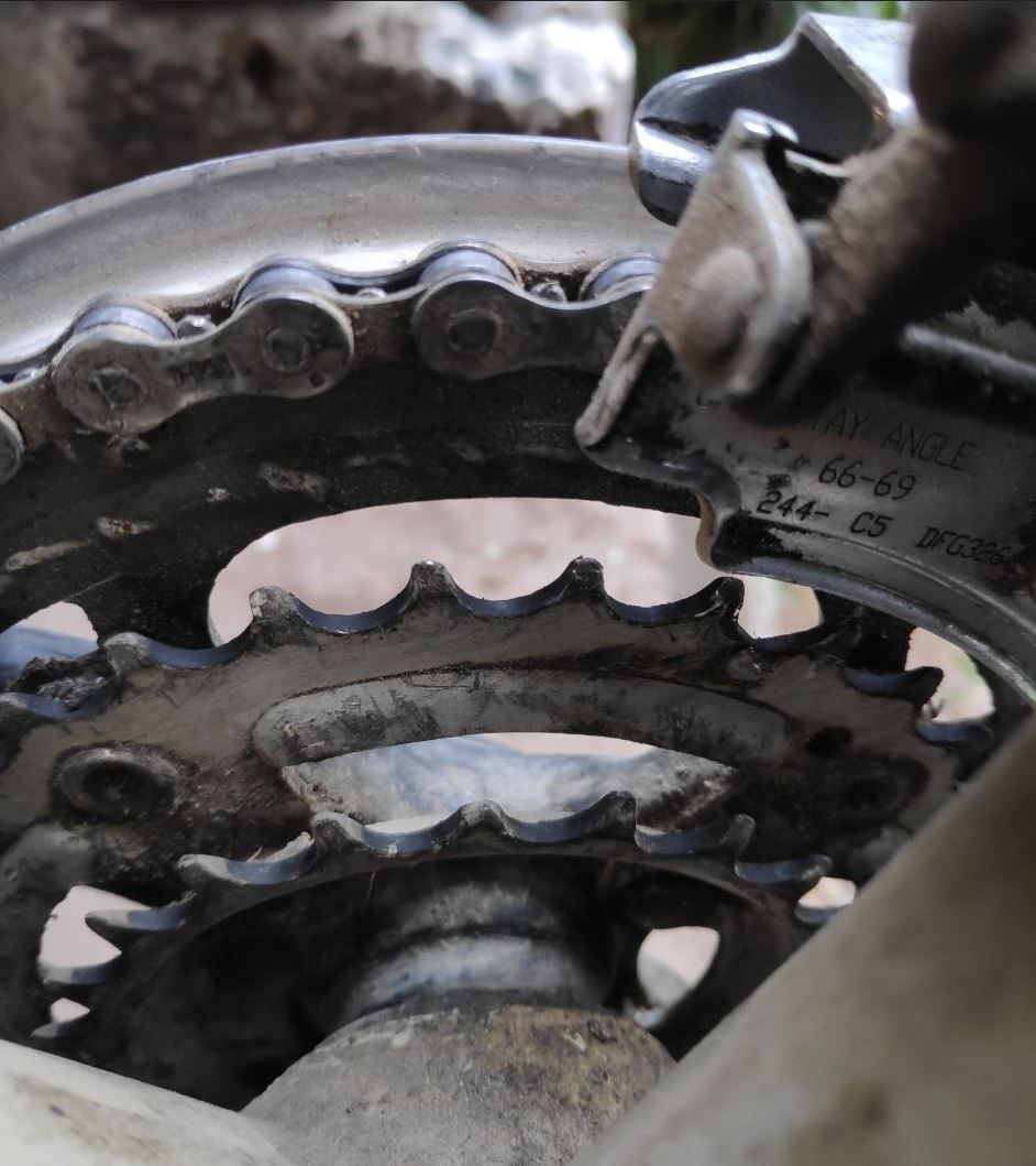

Zu den Kettenblättern: Ich weiß nicht, was Du am Rad hast und in welchem Zustand es ist. Aber eventuell kannst Du auch nur die Kettenblätter tauschen. Schrauben haben sie ja, wie man auf einem Bild sehen kann.
Mußt dafür wissen, wieviele Arme die Kurbeln haben (vier oder fünf) und wie groß der Durchmesser des Kreises ist, auf dem die Befestigungsschrauben liegen.
Ein Kettenblatt in Aluminium kostet so ab 20 Euro für ein ganz kleines bis 40 oder 50 Euro für ein großes. In der Regel ist nur eines so verschlissen, daß es ersetzt werden muß.
Ich finde die gehen noch vom Zustand her, aber ist nur eine Laienmeinung.

Soweit man das anhand der Fotos beurteilen kann (auf dem großen Kettenblatt liegt leider die Kette), sind die Blätter noch nicht allzuweit abgefahren. Das mittlere scheint mir etwas mehr abgenutzt als das kleine.
Insgesamt wirkt sich der Verschleiß bei den Kettenblättern weniger auf die Funktion aus als bei der Kassette, und die Blätter verschleißen auch weniger schnell. Beides liegt daran, daß vorne mehr Kettenglieder gleichzeitig am Zahnrad anliegen, somit verteilt sich der Druck vorne auf mehr Zähne als hinten.
Und: der Verschleiß wird durch Schmutz verstärkt, weil die Schmutzteilchen Kette und Zahnräder abschmirgeln.

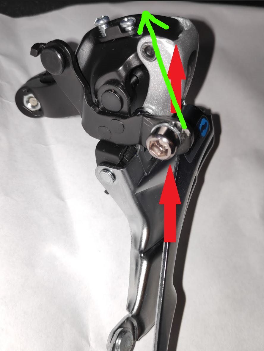

Hallo zusammen,
heute ist mein neuer Umwerfer (Altus FD-M313 7/8-fach Down-Swing 31,8mm) angekommen, den ich auch gleich verbaut habe.
Entweder habe ich einen Denkfehler und stehe total auf dem Schlauch oder der Umwerfer ist inkompatibel mit meiner Gangschaltung. Weil wenn ich den Schaltzug einhänge und hochschalte 1 -> 2 ->3 | (also vom kleinen auf das große Kettenblatt vorne), dann funktioniert das so mit dem Umwerfer nicht. Denn wenn ich hochschalte, zieht meine Schaltung den Draht nach oben und der Umwerfer bewegt sich genau in die falsche Richtung. Wenn ich hochschalten will, hat der Umwerfer stehts das bestreben, die Kette genau in die Entgegengesetzte Richtung zu schieben. Der Umwerfer wandert also Richtung Reifen und würde die Kette runterschieben. Vereinfacht gesagt, wenn ich an dem eingehängten Draht ziehe, dann bewegt sich das Ding genau in die falsche Richtung, wie es eigentlich soll. Ich wüsste auch nicht wie ich den Draht anders von unten einhängen sollte, er ist sogar in den Führungen und den davorgesehen Kerben eingehängt und festgeschraubt. Bei meinem SR Suntour Umwerfer ist es genau andersrum. Allerdings sind beides Down Swing...
Muss man beim Einbauen irgendwas beachten, oder gibt es hier tatsächlich zwei verschiedene Varianten?
Also der Umwerfer ist definitiv falsch. Mein alter SR Suntour ist "Seil von unten", weswegen der gekaufte auch in keinster Weise schaltet. Das Seil kommt zwar von oben, wird aber an dem Suntour nochmals umgelenkt, sodass der Zeug dann von unten kommt.
Ja eben und beim neuen wirds nicht umgelenkt => stimmt wieder.
Der Umwerfer ist Seil von oben, das Seil kommt von oben, wo ist das Problem? :ka:
Der alte Umwerfer ist Dual Pull - kann von oben und vun unten angesteuert werden, deswegen die Umlenkrolle. Von unten würdest du nicht um die Rolle gehen, sondern dierekt an die Klemmung.
Das Problem ist aber, dass der neue Umwerfer sich genau in die entgegengesetzte Richtung bewegt, wenn am Zug gezogen wird (hochgeschalten). Er bewegt sich dann paar Milimeter gegen den Reifen und dann blockiert er sofort. Er müsste sich bei Zug am Schaltzug genau in die andere Richtung bewegen.
Hier habe ich mal eingezeichnet, welche Bewegung notwendig ist, damit der Umwerfer ausfährt, also hochschalten würde. Beim neuen muss vorne an der Schraube ein Zug nach oben stattfinden. Beim alten rechts, muss hinten runtergedrückt werden, was durch den Zug auch korrekt bewerkstelligt wird.
Ich wüsste nicht, wie ich das anders einbauen sollte. Der Schaltzug ist auch überall in den vorgesehen Kerben und Führungen drinnen.

Der Hebel mit der Klemmung ist am inneren Lenkerchen fest.
Wenn du nach oben ziehst, kommt der Umwerfer nach aussen...

Das Ding ist für Seil von oben, Seil dierekt an die Klemmung, ohne Umlenkung.
Das hat er ja schon alles mitgeteilt. Der neue Umwerker hat keine Umlenkug. Der alte Umwerfer dagegen hat eine eigene Umlenkung, also ist es mit dem jetzigen verkehrt herum - weil der eben keine Umlenkung hat. - Oder?
Es ist genau anders herum, als Du dachtest.
Doch, der neue hat auch ne Umlenkung und hier wird auch das Problem liegen :D
Ich verstehe das nicht => Seil von oben ziehen => Umwerfer nach aussen. Wo soll hier ein Problem liegen!? :confused:
Wenn das Seil richtig montiert ist, kann der Umwerfer nicht nach innen schwenken - es geht nicht.

Da fällt es mir wie Schuppen vom Kopf:
Du mußt wahrscheinlich den Umwerfer ein paar Millimeter nach vorne ziehen, ehe Du den Zug festklemmst.
In der Grundstellung zieht ihn die Feder so weit nach innen, daß er vom Zug nicht nach außen gezogen werden kann.
- Richtig?

Kann das evtl passieren, wenn die L Schraube viel zu weit rausgedreht ist?
Dass der quasi ganz innen eine Drehrichtungsumkehr hat, bis er über den Punkt drüber ist :oops:
Wenn das Seil in nem doofen Winkel auftrifft.
Das musste aber auch erst mal schaffen 🥳
Es müsste aber der Umwerfer dann das Sattelrohr berühren - kann der überhaupt so weit nach innen?
Sollte sich aber beseitigen lassen, wenn man L vorher einstellt - was man ja sowieso tun muss vor dem klemmen.
Der Umwerfer eignet sich definitiev für Seil von oben.
