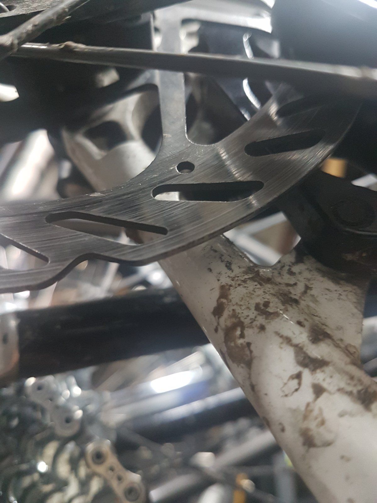

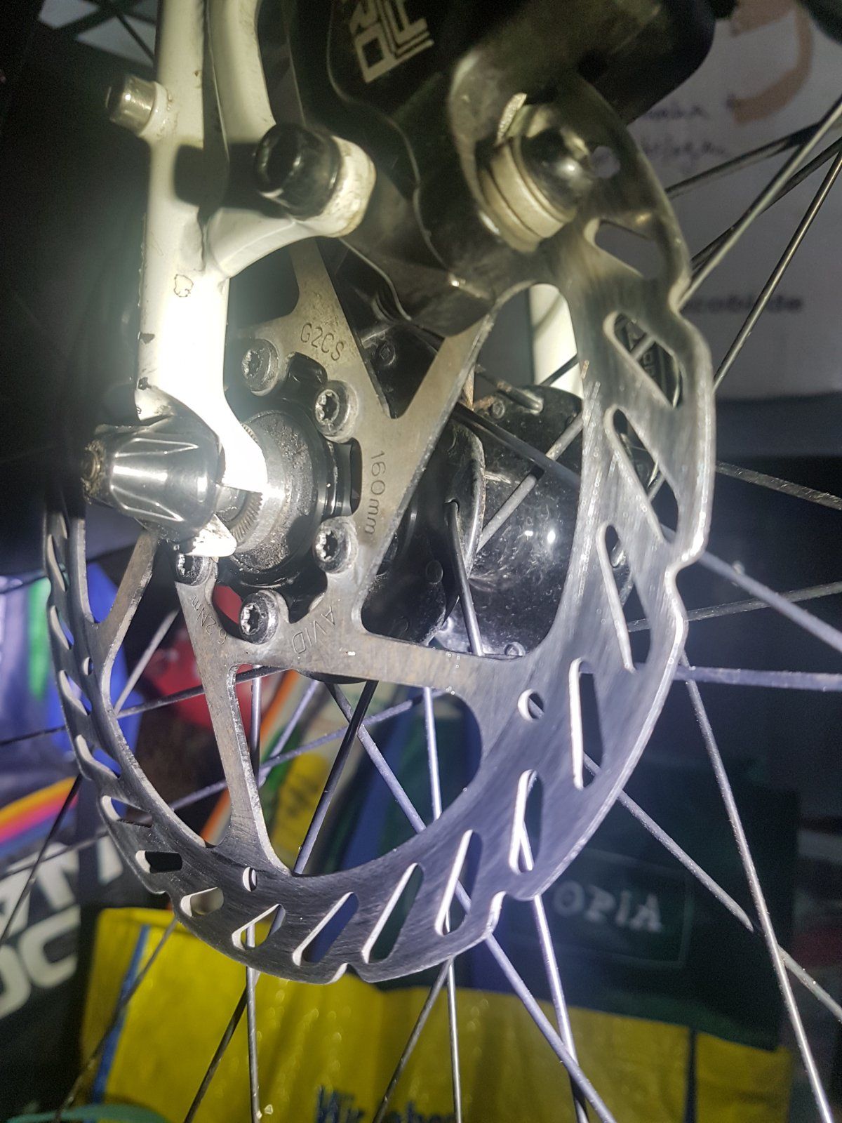

Brems doch erstmal ein. Die Beläge tragen ja noch nicht.
Zur Sicherheit bitte noch ein Bild der Scheiben.

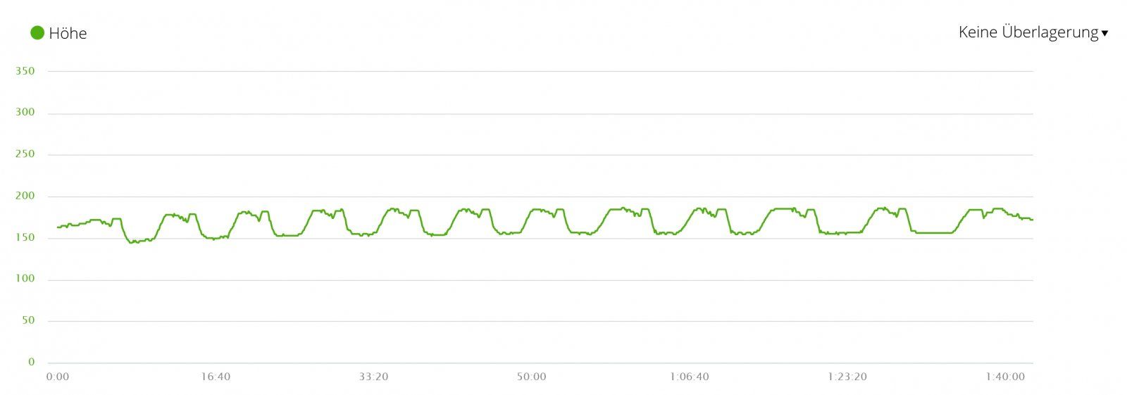

Die Beläge hatte ich wie folgt eingefahren, oder müssen die nach dem abschleifen erneut eingefahren werden?Bremsbelänge eingefahren.jpg
Die Scheiben sehen so aus (hoffe die Qualität der Bilder ist ausreichend):
HR Scheibe.jpgVR Scheibe 1.jpgVR Scheibe 2.jpg(Die ersten beiden Bilder sind VR.)

@Robert-Ammersee Ich hätte ja gedacht, das so ne Bremsbeläge nach 1,5h und 11x den Berg runter eingebremst sind...

Das Problem ist die Abschleiferei. Damit ist der Belag nicht mehr plan, liegt punktuell auf und verglast an diesen Stellen.
Es braucht ausserdem einen gewissen Abrieb auf der Scheibe. Wenn Du die auch noch anschleifst, startest Du immer wieder bei Null.
Wie Du ja auch schon bemerkt hast, gibt es bessere Beläge als die von Shimano. Die kleinen Scheiben helfen auch nicht wirklich.
Ich denke, dass Du mit dieser Bremse nicht wirklich mehr rausholen kannst.
Was Du noch probieren könntest: Belag auf einer Herdplatte oder mit einer Heissluftpistole ausgasen lassen.
Dann sind die Beläge schneller eingebremst.
Ausgasen geht nur bei organischen Belägen. Wenn der Druckpunkt schlecht ist, die Bremse entlüften. Ansonsten mal andere neue Beläge testen. Zuvor die Scheiben mit Spiritus / Bremsenreiniger o.ä. reinigen.
Anschleifen von Belägen bringt nichts. Einbremsen hat neben Ausgasen (nur organische), den Effekt, dass sie komplett Formschlüssig mit dem Reibring sind. Sobald das der Fall ist sind sie eingebremst. Wenn sie dann immer noch nicht gescheit bremsen, ggf. bessere, grösser dimensionierte Komponenten anschaffen.
Das Bremsbild des Belags oben sieht grottig aus - definitiv nicht gut eingebremst.
