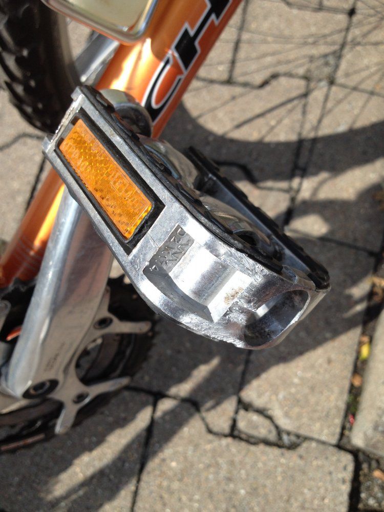

Reflektoren an den Pedalen

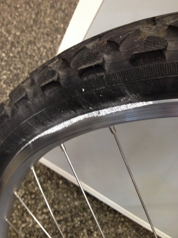

-Man kann auf den Reifen Ringförmige Reflektoren haben, meist kauft man die Reifen so, aber MTB Reifen haben diese nicht, dürfte man einen Reflektor-Streifen welches man gekauft hat auf den Reifen kleben? oder ist dieser einer Norm unterlegt?

Pedalreflektoren

Reflektorstreifen selber an die Reifen kleben halte ich für fragwürdig. Nimm lieber Speichensticks, die fallen zumindest beim XC-Einsatz im Wald nicht ab.

Für die Räder sollte man durchgängige Reflexfolie an den Felgen haben....
64 Speichenclips um es StVO gerecht zu haben... nochmal "JEDE Speiche" sagt der Gesetzestext!
Die Reflektorfolie die ich nannte soll an die Gabel und an den Hinterbau um die normalen vorder und rück-reflektoren einigermaßen funktionabel, wenn auch nich zulässig zu ersetzen.
Für die Felgen brauch man schon passend rund-geschnittene spezielle Klebefolien.

Am Pendelcrosser fahre ich die Pedale. Hab ich am MTB nie probiert, aber ich ich denke XC-Einsatz halten die auch aus.
In den Speichenclip-Packungen, die ich kenne, sind 72 Stück drin. Von daher sehe ich nicht wo das Problem ist einfach an jeden Speiche einen anzubringen. Zumal der TE anscheinend schon seit zwei Wochen die Vorschriften wälzt.
Ja stimmt habe auch schon überlegt, wenn ich mir mal Klickpedale hole, wie man das regeln könnte, und bin zu dem Schluss gekommen, dass Klickpedale defakto so NICHT Straßentauglich gemäß StvO sind.
Ist rein formal wahrscheinlich so, aber man kann statt an Click- oder Flat-Pedalen mit Reflexstreifen auch die Kante der Kurbeln bekleben.

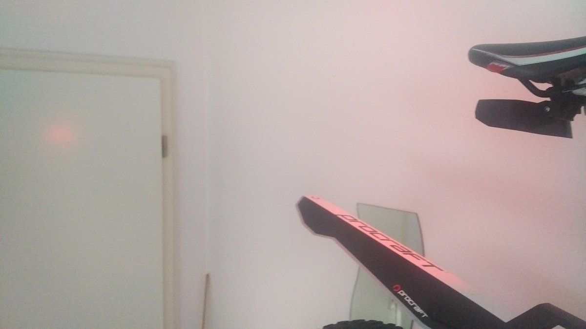

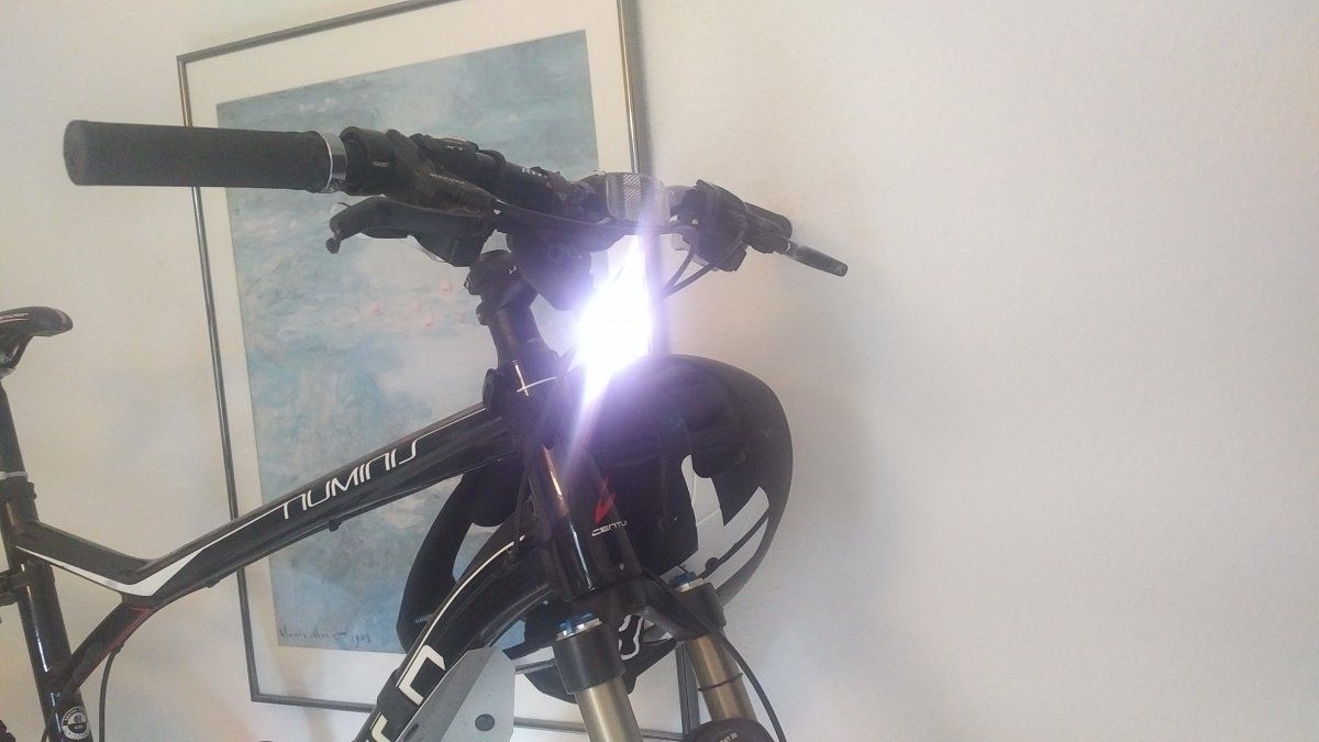

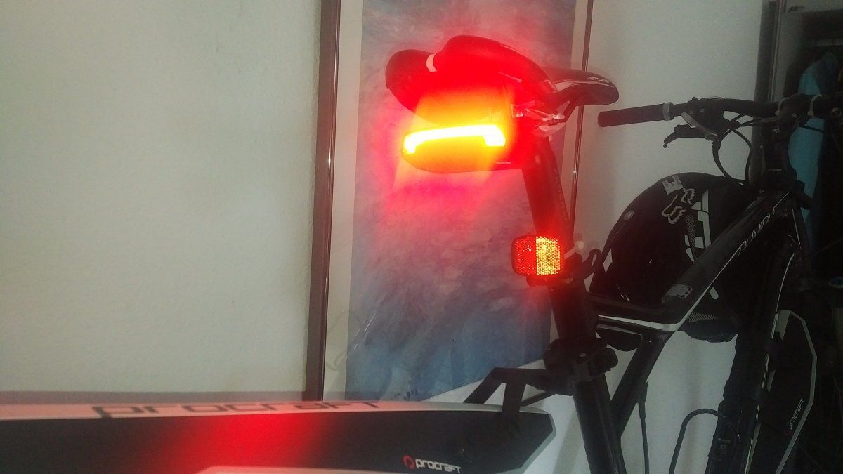

Also Lampen die mit Akku betrieben werden sind immer noch Problemantisch, ich gehe jetzt vom ernstfall aus, 23Uhr und man(n) will zur Freundin, Auto mit Anwalt erwischt einen und der Anwalt sagt, "HALT STOP" hust hust "Das ist doch kein Licht welches Straßenverkehrstauglich ist, ich hätte sie bestimmt beim Abbiegen gesehen aber mit einer Taschenlampe und einem China Rücklicht ist das IHRE SCHULD!!!" "Verbrennt ihn!"
wenn ich das richtig raus gelesen hatte muss das Licht eine bestimmte stärke (Die stärke war mit Watt und Volt gemessen), einen bestimmten Abstrahlwinkel, und eine Bestimmte Montagehöhe besitzen.
Busch&Müller hat solche Lampen, ich werde mal Montag anrufen und Fragen was genau deren Lampen ausmacht.
https://www.bicycles.de/shop/elektronik/batteriebeleuchtung/b-m-lichtset-ixon-core---ixxi?langId=-3&storeId=10002&catalogId=10554&productId=509546&adword=Shopping/[productextension][[81427230783]]&gclid=Cj0KCQjw_JrMBRDPARIsACis1HxeOF85zAreObHRPNQauHVMDJYVhodVthP_SG-LYY2YTUJCXQyuF7IaAuR6EALw_wcB
Zugelassene Akku Lampen sind um Welten besser als so manche alte zugelassene Dynamo Lampe...

Und genau dafür sind die Pedalreflektoren wichtig.... für Anstrahlung von hinten.
Statt den Reflektor ans Pedal zu machen kannst du ein Stück Reflektorfolie auch hinten an den Schuh kleben.
Sehr gute Idee, das werde ich mir merken und so machen...

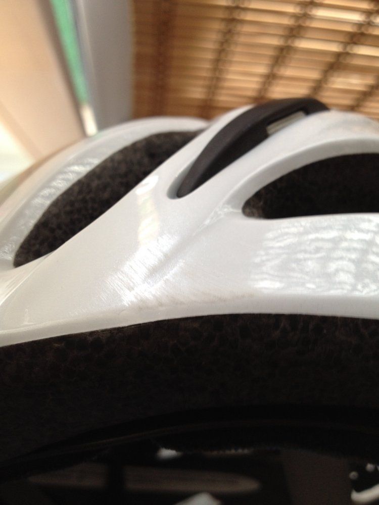

Eine Aufnahme nach dem Umfall. Kaputt war natürlich etwas mehr, wie z.B. das Schaltwerk und der rechte Bremsgriff.
Schleifspuren, nachdem es mit dem Vorderrad unter das Auto ging und dann zusammen mit dem Auto in den Innenhof.
Die Pedale "mit Reflektoren" haben dafür aber Stand gehalten. :)
Und dann natürlich das Wichtigste, der Helm hat meine Birne gerettet und musste dafür dann ersetzt werden. :(
