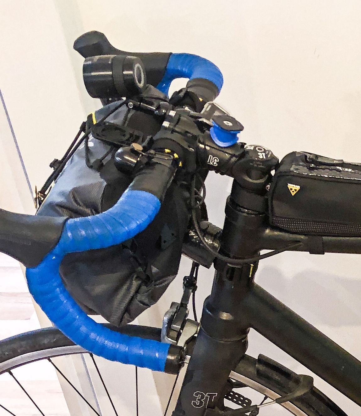

Ich werd mal (etwas unsortiert) ein paar Gedanken los:
- Von SON gibt es gerade und gewinkelte Lampenhalter. Diese erlauben die Montage am Vorbau, Lenker und mit längerem Edelstahlband sicherlich auch am Steuerrohr.
- Der B&M IQ-X hat meines Wissens nach unter allen aktuellen straßenverkehrszugelassenen Scheinwerfern (unterhalb von 5W) das besste Leuchtbild. Ich hab den am Rennrad und am Reise/Stadtrad. Bei dem IQ-X lässt sich die Schelle für die Halterung drehen, sodass der Scheinwerfer z.B. mittels des SON-Halters unterhalb des Vorbaus montiert werden kann. Das wäre allerdings noch unpassend für eine Lenkerrolle. Am Rennrad wechel ich zwischen dieser Art zu montieren und der Montage am Lenker (links/rechts vom Vorbau), überhalb der Lenkerrolle. Ich reiche noch Bilder nach.
- Beim Bikepacking im Gelände finde ich eine reine Dynamo-Lichtanlage nicht optimal. Zum Beispiel bei steiler bergauf-fahrt auf Schotter und bei Nacht, bei dann 5-10km/h, flackert das Licht, das Standlicht ist bei den meisten Scheinwerfern zu dunkel und für kurviges fahren auch noch zu schmal im Nahbereich. Ergänzen könnte man das ganze einfach per Helmlampe oder mit den üblichen MTB-Zusatzscheinwerfern a la Lupine Piko usw.
- Andere Idee wäre einen Forumslader mit dem Dynamo und einem E-Bike-Schweinwerfer zu verbinden. Ich kenne nur Lupine SL A und Supernova M99-Varianten, die haben alle zu viel Leistung. Man bräuchte einen Lampenkopf mit 3-4W. Der Jens vom Forumslader bietet auch eine alternative Platine für den IQ-X an. Dann kann dieser am 12V-Ausgang des Forumsladers genutzt werden. Mit dem Forumslader als Akku für den Schweinwerfer hat man auch bei langsamer fahrt volles Licht. Mehr Leuchtbreite für kurviges Gelände müsste man dennoch anderweitig erzeugen.
- Der Bügel Tubus Tara Frontgeücäkträgers hatte mich mal zu einer Lampenhalterung inspiriert, die ich jedoch nie umgesetzt habe. Sofern man an der Gabel irgendwo Ösen hat, könnte man sich so einen Bügel in dieser Art fertigen und mit einem "dritten Bein" an der Gabelkrone abstützen. Dies könnte auch gleich als Stabilisierung für eventuell schwingende/schwerbeladenen Lenkerrollen dienen. Aus Titan oder Carbon hergestellt, würde es steif und leicht genug werden. Vielleicht sollte ich da doch mal einen Prototyp bauen.
- SON28 mit Steckachse ist ein Traum. Fahre ich seit einem Jahr am Rohloff-Reiserad/Stadtrad. Shutterprecision Nabendynamo fahre ich am Rennrad (QR), ist auch ein super Dynamo. Gibts auch mit Steckachse. Kürzlich habe ich am Renner den Kabelbaum von klingeldraht auf die SON Koaxial-Kabel umgestellt, mit der Y-Verzweigung, damit ich meinen Dynamo Harvester/AppCon GT1 (fast so gut wie der Forumslader) schnell anschließen kann. Die Verarbeitung der Kabel und die Konfektionierung der Stecker und Buchsen geht einfach von der Hand. Löten und Schrumpfschlauch schrumpfen sollte man aber können.

Und wo befindet sich das Rücklicht?
Wenn ich den Gepäckträger montiert habe, dann ist dort ein B&M 2C (Stvzo, Akku) dran. Wenn ich nur eine Satteltasche habe, dann, ist dort ein Cateye Cliplicht dran. Ist auch Stvzo-konform und mit internem Akku. Zusätzlich habe ich noch ein Cateye Rapid X2 (50 Lumen, 5-6 Blinkmodi, nicht DE-Version), welches ich bei schlechtem Wetter oder Nachtfahrten über Bundesstraßen mit verwende. Dieses befestige ich dann entweder an der Sattelstange oder in der Lücke unterhalb der Kreuzung aus Sitzrohr und Sitzstreben. Am Helm habe ich zusätzlich noch ein Cateye Wearable.
Rote Reflektorfolie steht aktuell auf der Einkaufsliste.
