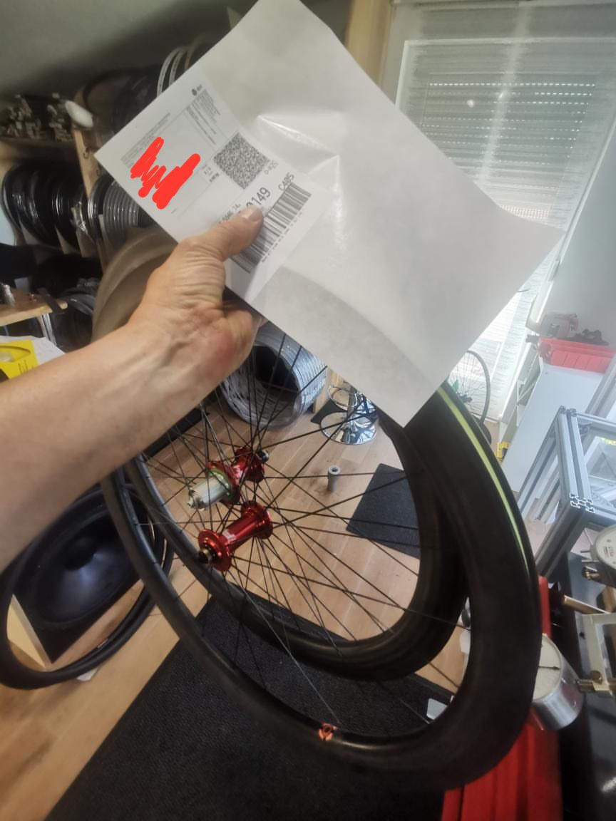

Was willst du für die 3 Satz haben?:lol: Habe gerade bei German Lightness nen kompletten Laufradsatz bestellt.
Danke nochmal @freetourer für den Tipp!
Ging dann doch schneller als erwartet.
Komme ich eh nicht drumherum :rolleyes:
Die Laufräder sind verpackt und auf dem Weg zu mir :love:
Ich freue mich mega!!!
Können nächste Woche mit in den Urlaub :love:
Schauen gut aus.
Schönen Urlaub btw
Ich finde die auch sehr gut!
Danke! Ich habe schon richtig Bock auf den Urlaub, auch wenn ich noch etwas skeptisch bin bei der Tour, was Kilometer und Höhenmeter angeht.
Routes des Grandes Alpes mit dem Rennrad und Gepäck - ganz überzeugt bin ich tatsächlich noch nicht von dem Plan :lol:
Danke auch nochmal an @schnellerpfeil , dass du die Laufräder gestern noch fertig gemacht hast! :bier::daumen:
