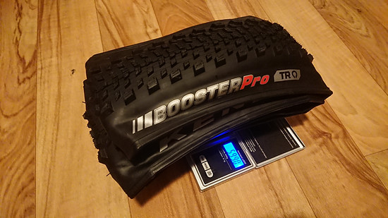

Matschreifen und Kenda noch in einigermaßen leicht wäre ansatzweise der Regolith als Pro TR.
Hier mal im direkten Vergleich mit dem von dir angesprochenen Booster Pro TR.

ich habe fürs Racefully auch zwei LRS. Auf dem "Leichten" Booster/Saber, auf dem "Schweren" Regolith/Booster. Alle in der leichten TR Variante in 29 x 2.20. Hat sich prima bewährt.
