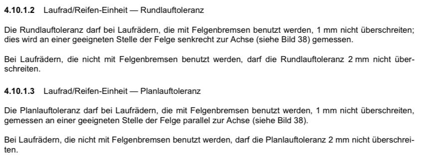

Wie sieht es denn eigentlich mit dem Rundlauf der Biturbo aus? Hat hier jemand seine schon mal gemessen oder was liegt laut Bike Ahead noch im Toleranzbereich?
Ich habe noch nichts gemessen, sieht aber auch sehr gut aus. Irgendeine Norm für Fahrräder gibt folgende Toleranzen vor:
071e4d2c-2d61-476d-8284-719703d6afa5-jpeg.1468131
Ich denke mal, die angegebenen Toleranzen werden von BA locker eingehalten und unterboten.
