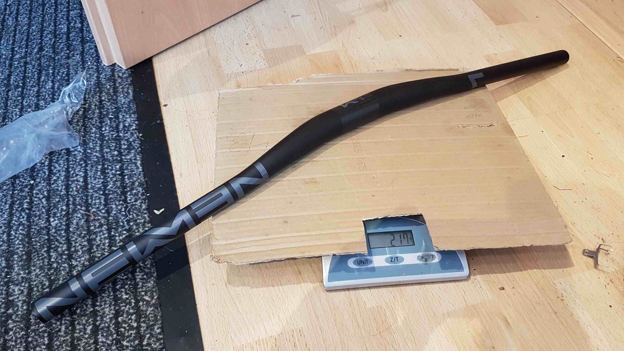

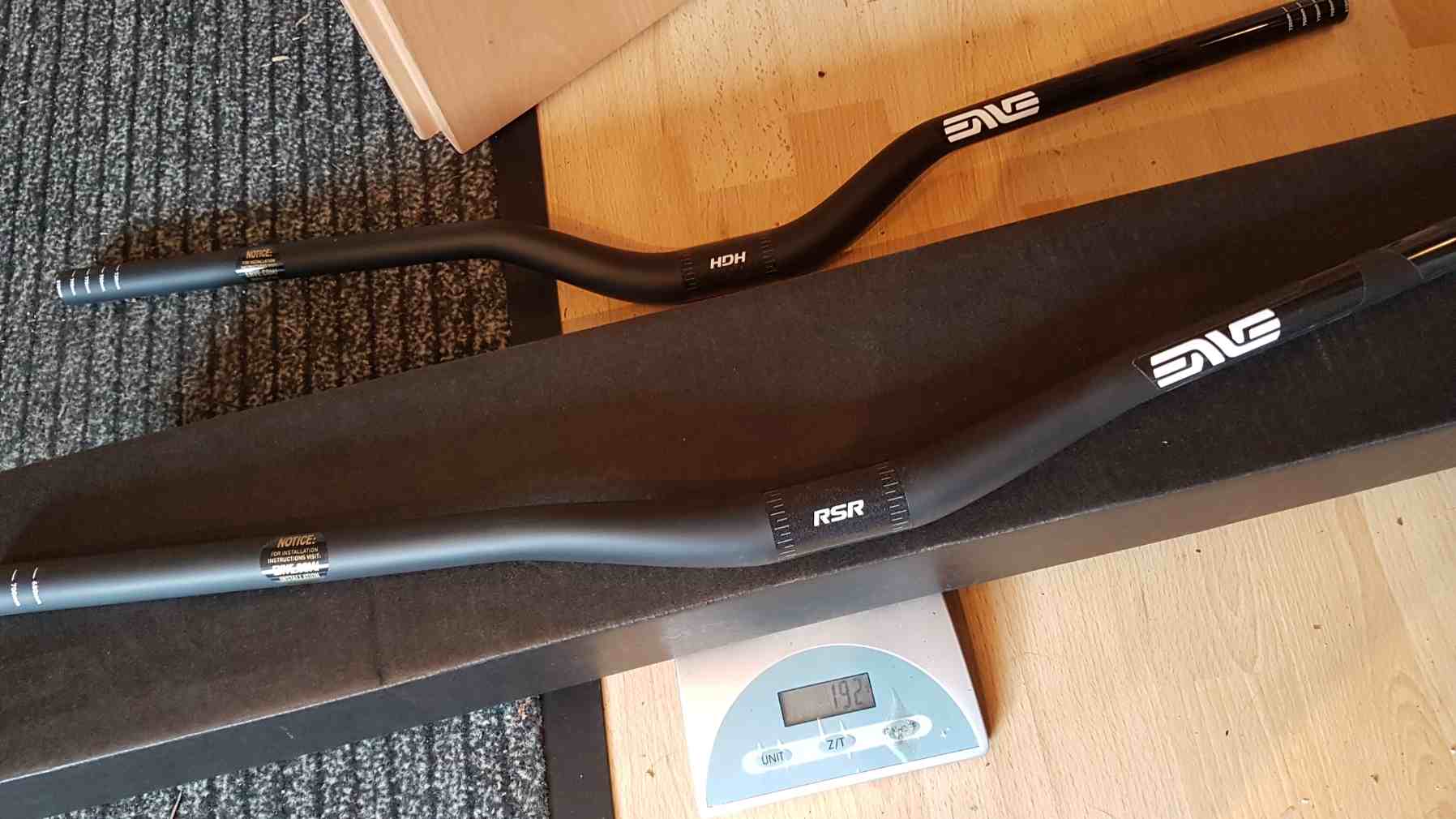

Aber mit meinen Newmen/Enve Kombis, die ich an meinen Bikes hab, weiss ich den Vergleich aus akt. Anlass IMG_20180303_120009.jpgNewm Vorb40 Gew..jpgIMG_20170514_121549.jpgIMG_20170514_121441.jpg
Nee ich meinte ja mit Enve:
Aber wirklich schnuppe
