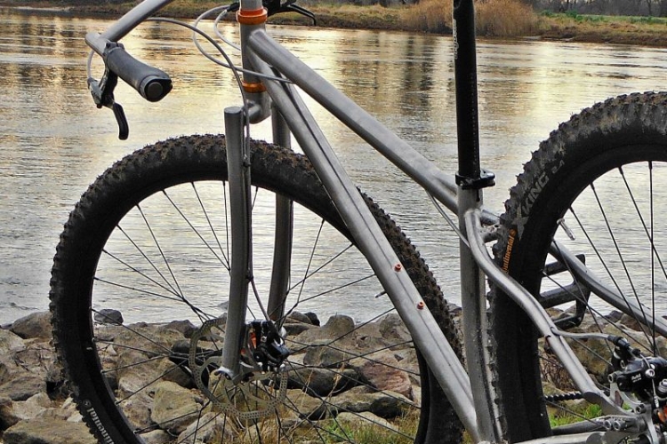

Bike der Woche: Smart-Components Moppel von IBC-User Speedskater
Mit dem Smart-Components Moppel hat sich IBC-User Speedskater seinen Traum vom schnörkellosen und wartungsarmen Universalschweinchen mit breiten Reifen für einen großen Anwendungsbereich erfüllt. Zum Custom-Titanrahmen aus China kommt eine sinnvolle Ausstattung samt Rohloff Speedhub Getriebenabe mit Gates-Riemen.

Das "Problem" sind meistens die Ausfallenden am Hinterbau, welche sehr breit bauen. Bei Titan "klatschen" die die Rohre i.d.Regel einfach so dran. Geht angeblich nicht anders zu fertigen ^^ :rolleyes: keine Ahnung, warum es da bei meinem "Rohloff"Billig-StahlRahmen möglich war, Ketten&Sitzstreben zu schlitzen und die Ausfallenden dort drin zu verlöten. Das ergibt einen wesentlich schmäleren Hinterbau und damit wertvolle&nötige Fußfreiheit.
Wer Pech hat und einen großen Fuß hat, bzw. eine ungünstige Fußstellung und mit Klickpedalen fährt, der stößt bei jeder Kurbelumdrehung mit der Ferse gegen die Kettenstrebe. Das hilft auch dieser Doppel S Hinterbau nichts. Es sei den, der Fahrer passt sich an und tritt breitbeinig wie John Wayne...
Evtl tritt das Problem bei 29" Rahmen auch nicht ganz so häufig auf, durch die längeren Kettenstreben.
Wenn Vigmos ihre Rohloff-Rahmen am Hinterbau alle so fertigen, wie auf dem Bild oben, dann würde ich die Finger von lassen, weil der Q-Faktor mir möglicherweise zu breit wäre.

Vernünftige, zeitgemäße Rahmen für die Rohloff Speedhub scheinen inzwischen Mangelware zu sein. Und nicht jeder hat es drauf, sich in China so einen Rahmen nach seinen Vorstellungen schweißen zu lassen. Da kann viel schief gehen.
Andere Titan"Hersteller" in D sind mE leider auch nicht richtig vertraut mit den Besonderheiten, welche die Speedhub mitsamt den verschiebbaren Ausfallenden mit sich bringt.
Wie breit ist der Rahmen hinten außen-außen an der breitesten Stelle?
Danke!
Der Rahmen hat an der breitesten Stelle 190mm, wobei der Rahmen leicht asymetrisch ist.

mit welchem copperfield-trick bekommt man den riemen in den rahmen? kann keine schnittstelle erkennen. oder wird der gleich mit eingeschweißt? :confused:
Das ist Sinn der Übung, dass es nicht gleich ins Auge springt. Am Ende der Ketten-/Riemenstrebe ist ein Konus und da wird das Rahmenschloss von hinten verschraubt.
