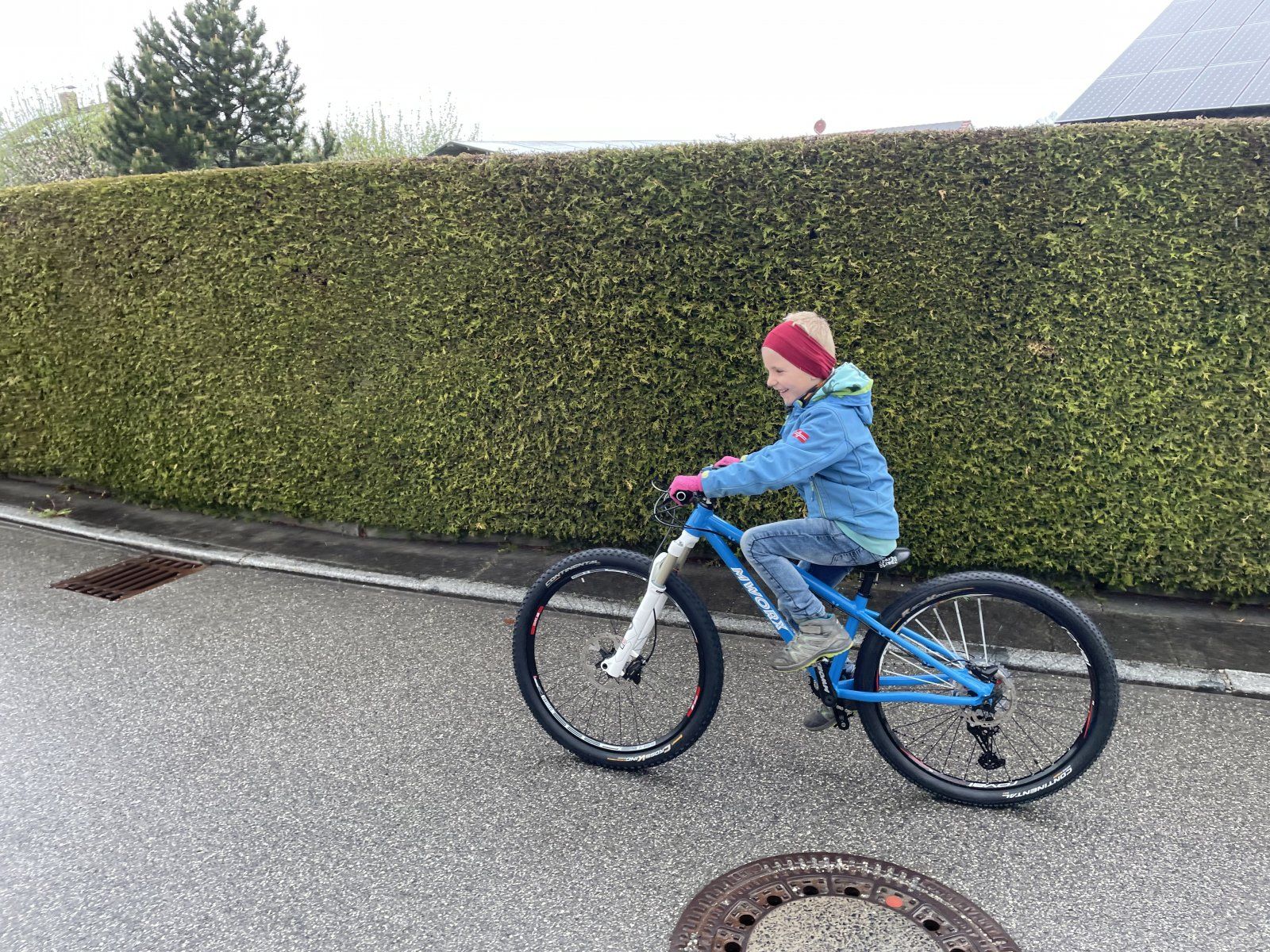

Schau mal nach Mworx.
Habe ich für meinen 6 jährigen aufgebaut. Geht mit 24“ und 26“.
Sind vom Kubike 20“ direkt auf 26“ gegangen.

Ich war leicht drüber.
Bremse, Kassette und LRS waren bei mir vorhanden.
Gabel für 150€ aus Kleinanzeigen, Rahmeset inkl Kurbel hat glaube 429€ gekostet. Eventuell etwas mehr.
Den Rest habe ich vor Ort gekauft
oder bestellt
Habe noch 2 Folgekinder, deshalb wollte ich auch was vernünftiges.
Ansonsten wirst du so einen Aufbau auch wieder gut verkauft bekommen
