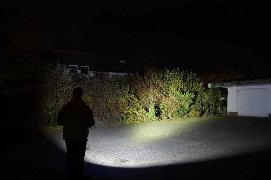

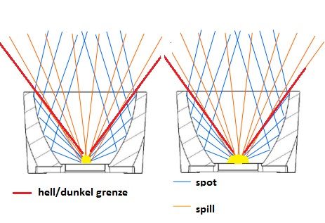

1. 5mm² leuchtfläche sind nun mal 5mm² leuchtfläche, ob diese nun altilon oder XHP oder sonst irgendwie heißt ist dabei belanglos.
2. hell/dunkel grenze wird einzig durch reflektorgeometrie bestimmt, LEDs typen spielen dabei auch keinerlei rolle.
links mini LED rechts 5x größere LED, bei beiden ist die hell/dunkel grenze genau am selben platz!!!!
egal welche LED ich da rein packe an der vom reflektor vorgegeben hell/dunkel grenze ändert das nix.
anderes beispiel aus dem praktischen leben dazu.
XHP50 in nem 4cm reflektor.
XHP70 im selben 4cm refletor.
hell/dunkel grenze ist immer am gleichen punkt egal welche LED man da rein pflanzt!!!!
- Hast Du eine Leuchtdichtekamera? Oder von wem wurden die Messungen gemacht?
- Dann liegen ja alle Optikentwickler falsch, die Autoscheinwerfer entwickeln, die sollten sich mal bei Dir Rat holen!
- Die Grafik ist falsch - die Strahlen vom Spot laufen alle parallel (zur Achse). Diese Parallelität geht immer mehr verloren, je grösser der Emitter ist. Sieht man übrigens auch sehr schön an Deinen Beamshots - die XHP70 hat einen deutlich breiteren Hotspot als die XHP50.
- In der Grafik wird auch so getan, als käme das Licht immer schön radial aus dem Dom raus. Gerade wenn der Chip innerhalb des Doms gross ist, stimmt das überhaupt nicht mehr. Sieht man auch gut an der Verzerrung des Chips durch den Dom.
- Der Rand des Spill-Bereiches wird hauptsächlich durch die Tiefe des Reflektors bestimmt, daher der geringe Unterschied. Das beweist aber gar nichts, denn der Reflektor schneidet ja nur die Lichtverteilung ab. Das geht auch mit einem Brett und hat mit Lichtbeeinflussung nichts zu tun.

......Das beweist aber gar nichts, denn der Reflektor schneidet ja nur die Lichtverteilung ab.
nennt man ja nur hell/dunkel grenze,.....aber ja das ist ja wurst.....

Bei einer XHP70 mit 7mm und dem Reflektor<50mm führt das meiner Ansicht nach aber schon zu Verlusten in Kontrast und Reichweite. Ist aber vielleicht noch erträglich.
allein wenn ich sowas lese.
ja ne 40000 lux@1m=400m leuchtweite mit ner scharfen hell/dunkel grenze die ja wie wir gerade gelernt haben klar da ist":D", wird vermutlich noch erträglich sein.
so ne gurke hat ~8000 lux@1m=80m leuchtweite nur damit du mal weist wie es um deine wissen steht.

Sorry, aber wo ist denn da eine Hell/Dunkel GRENZE? Nach oben wird's auf den Bildern vielleicht bischen weniger, aber eine GRENZE a la STVZO ist das nicht. Zudem ist das Licht ganz schön spottig mit noch viel Licht drumherum.
Die Lichtverteilung scheint mir nicht optimal.
hmmmm, lass mich mal überlegen......
...... aber eine GRENZE a la STVZO ist das nicht.
eine LED die nach vorne gerichtet ist hat logischerweise ne runde hell/dunkel grenze, darum ist das ja für trail klassel!!!!
mich stört sie aber meist, darum verwende ich am liebsten, optiken mit streuscheiben um die hell dunkel grenze zu zerstreuen und ein weichen lichtverlauf im kompletten sichtberreich zu haben.
ich mag sie halt nicht andere mögen diese scharfe lichtkante, ist ne persönliche sache ob man darauf wert legt.
aber für STVO ist sowas bekanntlich ein nogo, darum lässt man bei STVO lampen LEDs von oben auf ne abgeschnittenen refletor strahlen um die lichtoberkannte abzuschneiden.
für sowas hab ich auf nem trail absolut keinen bedarf.
trail beleuchtung oder für die strasse sind 2 paar schuhe die miteinander nix zu tun haben.
beides hat entspechend seiner beleuchtungsart logischerweise wo anders seine grenze plaziert.
