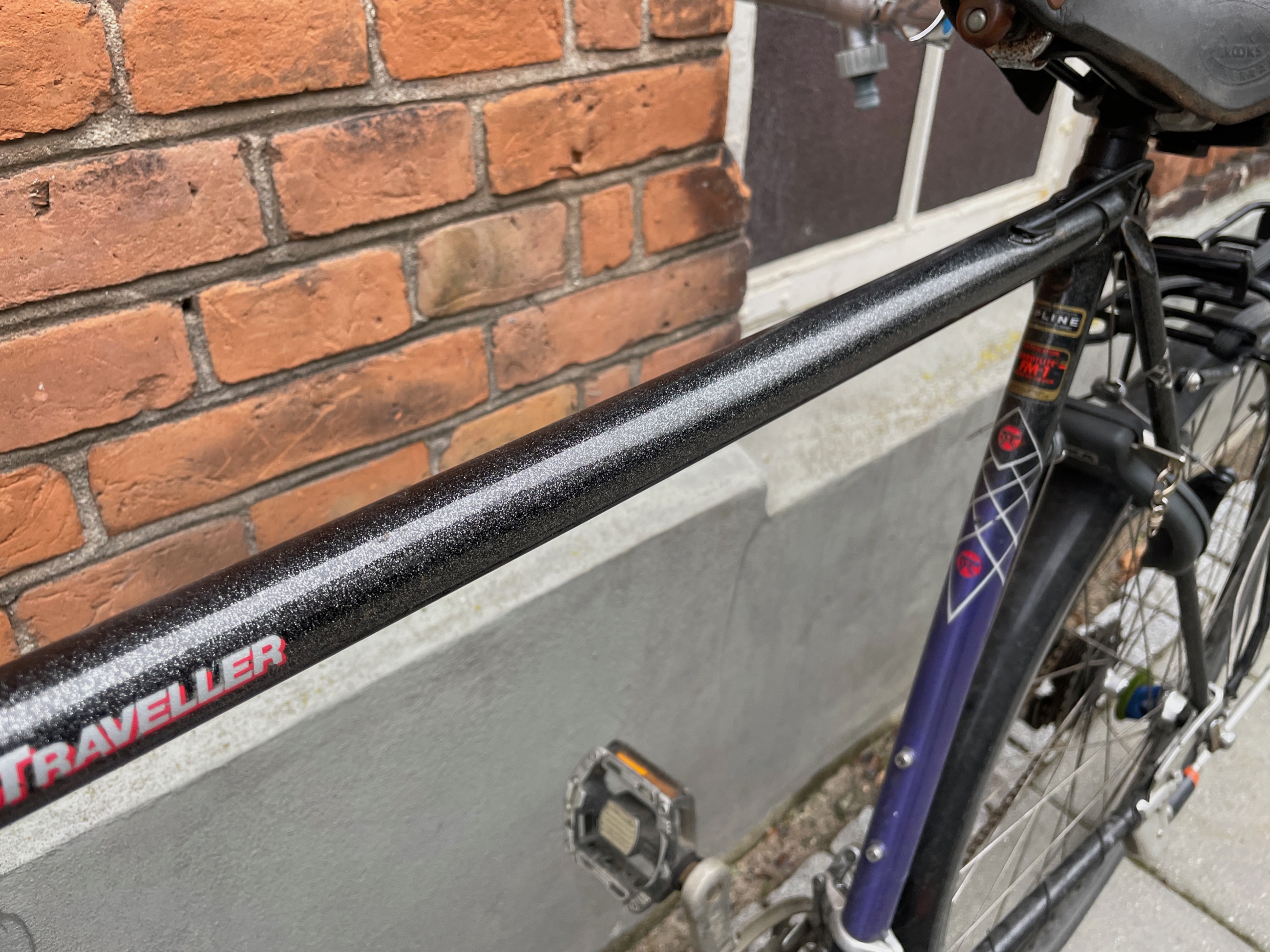

Und was habe ich nun bekommen?

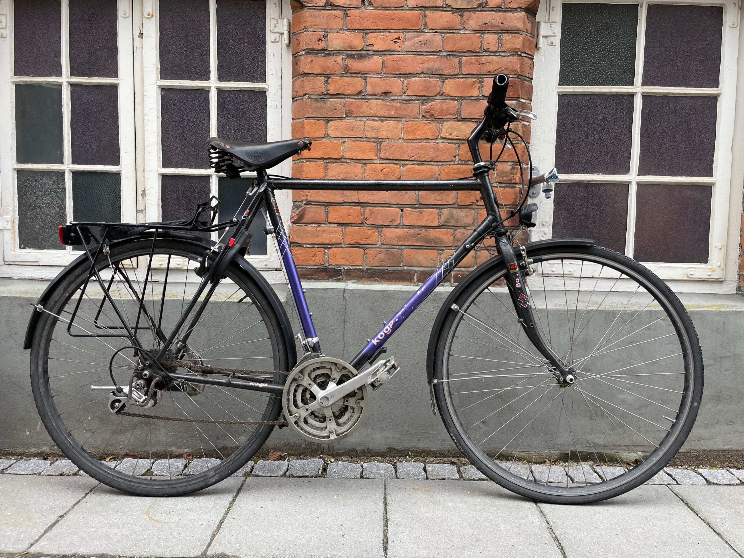

Das Rad hat schöne Details, leider fehlen aber auch ein paar Sachen:

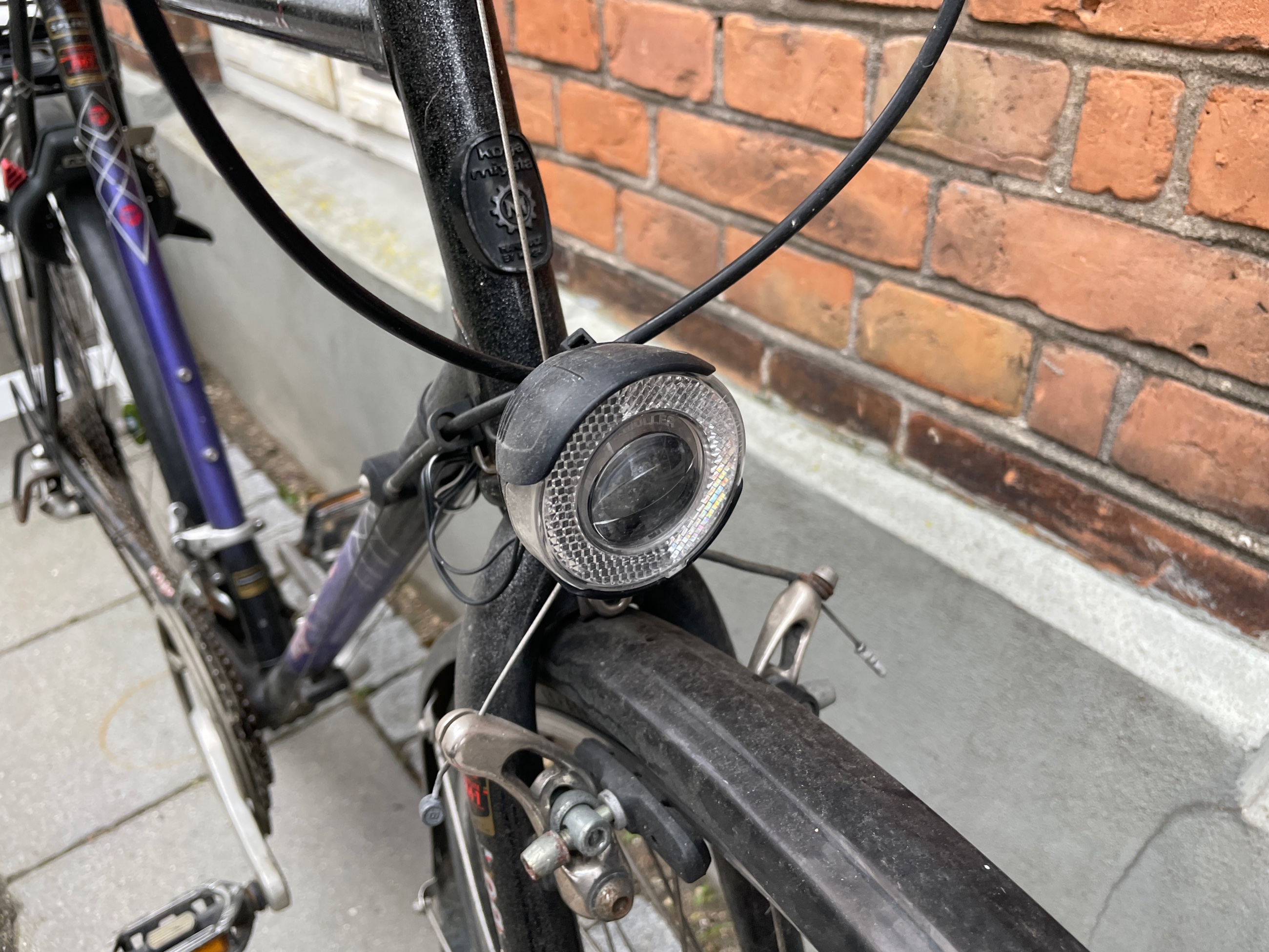

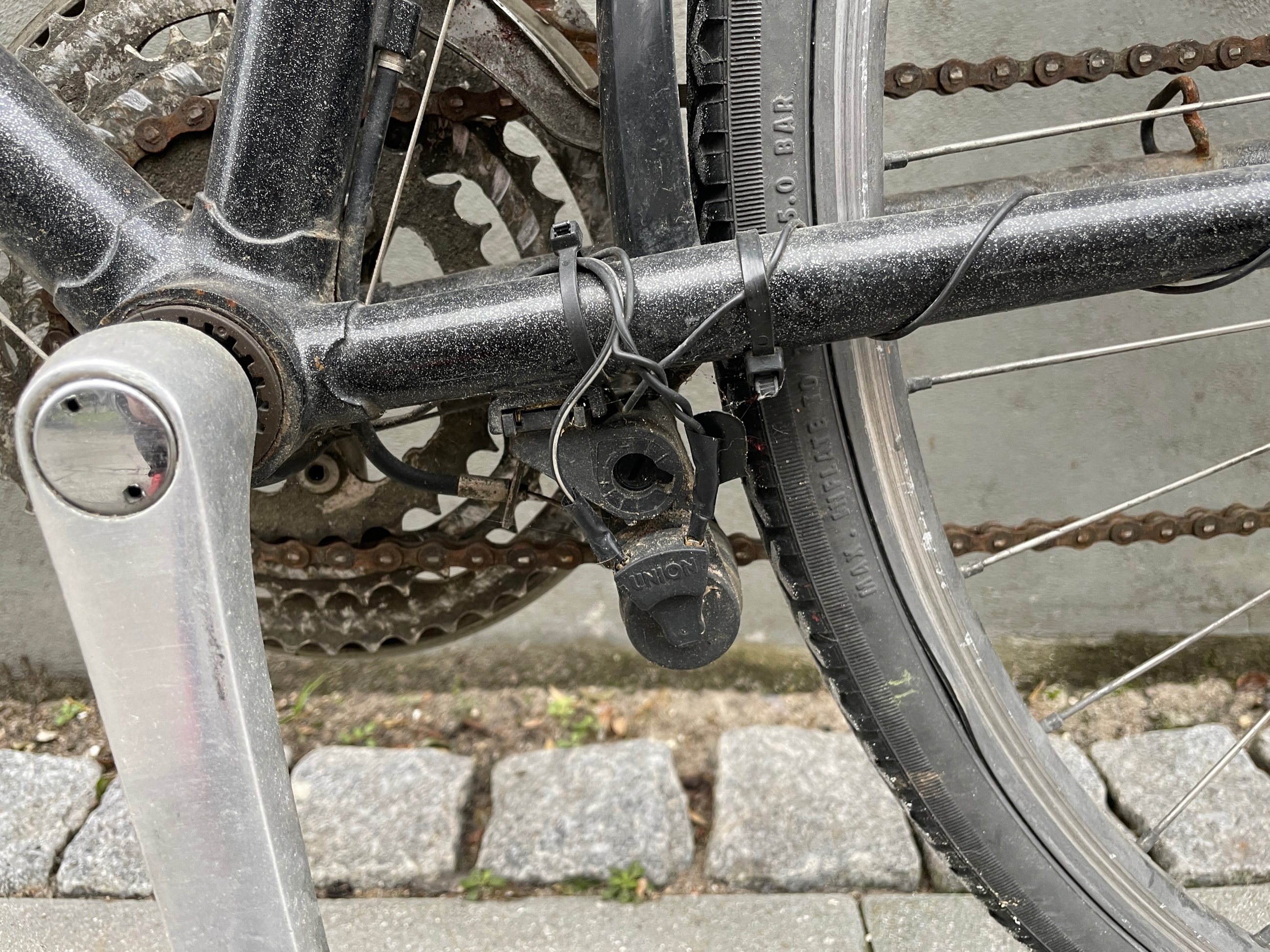

Walzendynamo:
Aktiviert über diesen Hebel:

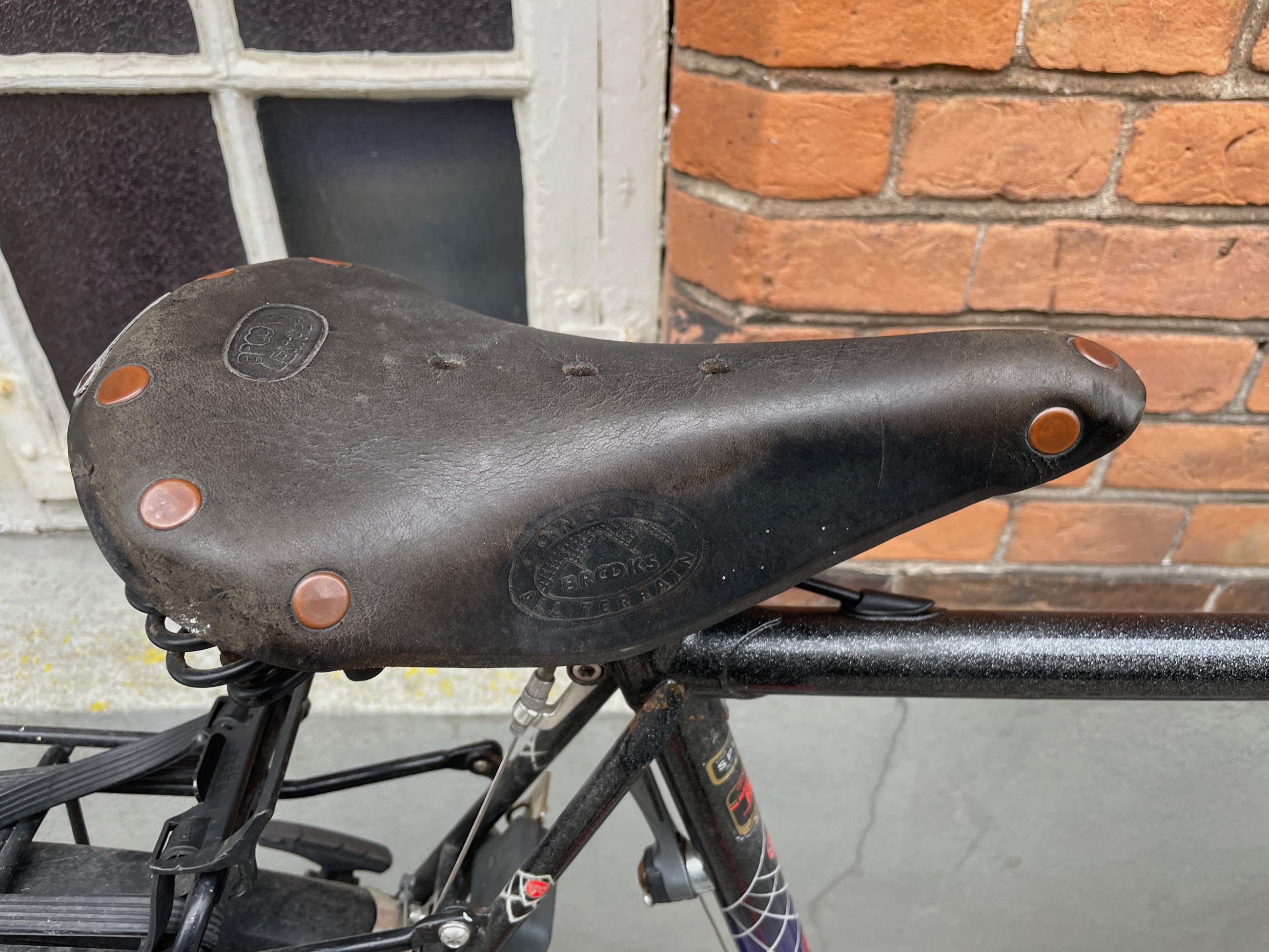

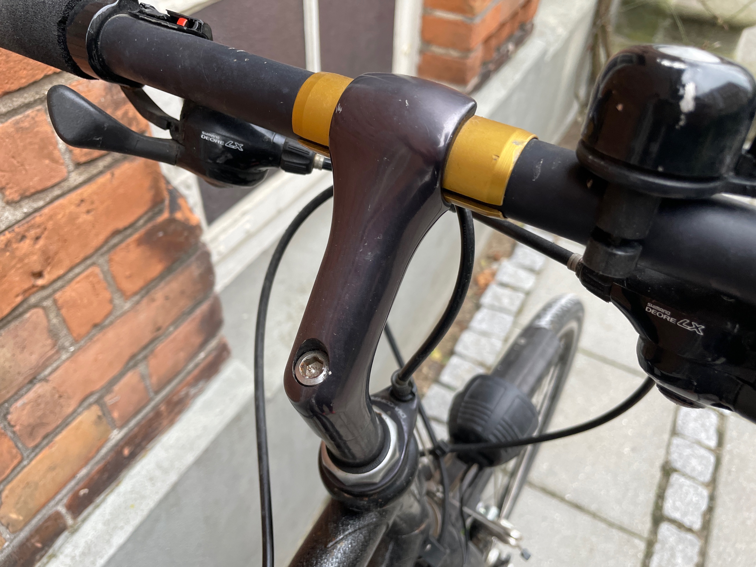

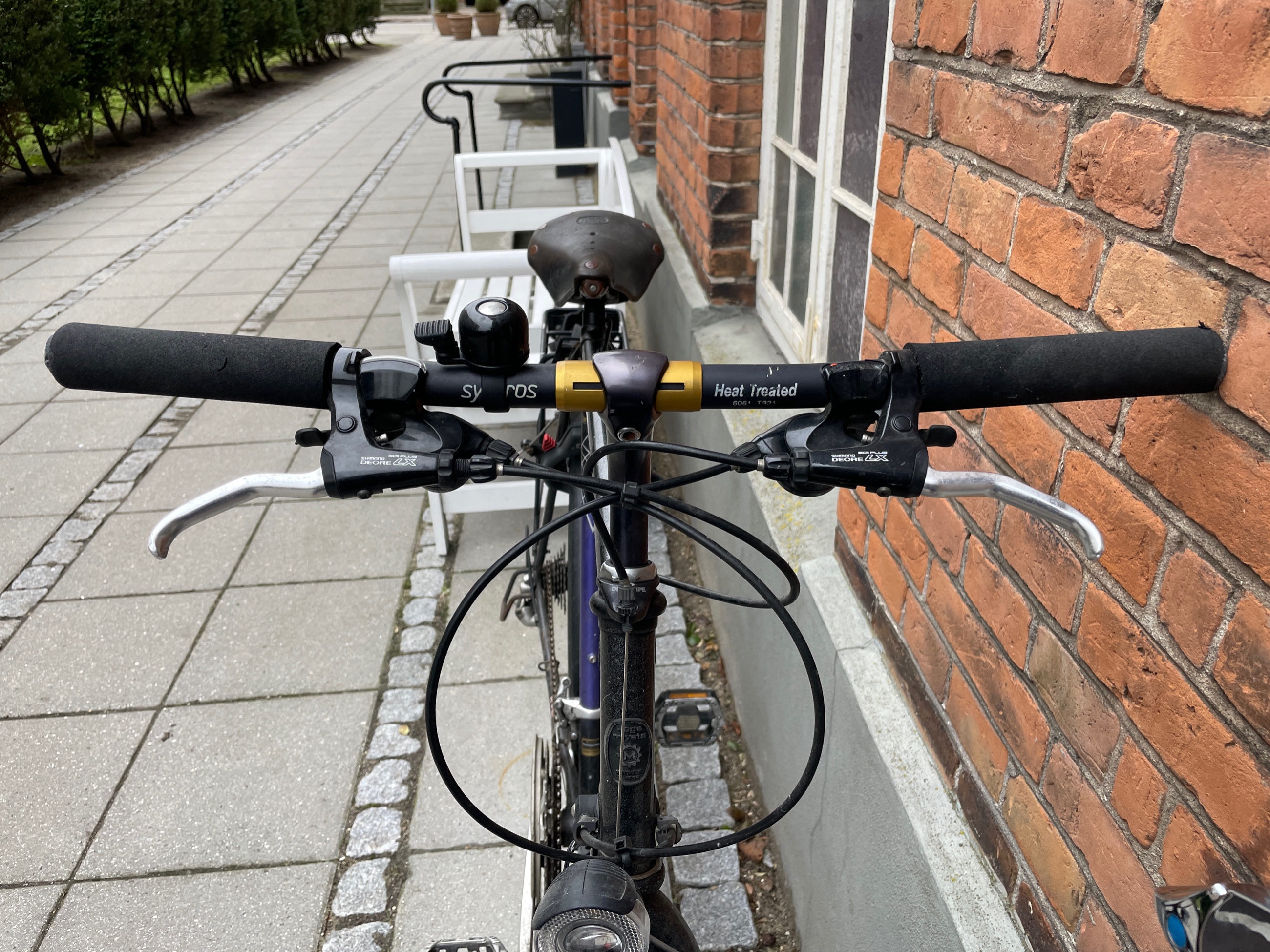

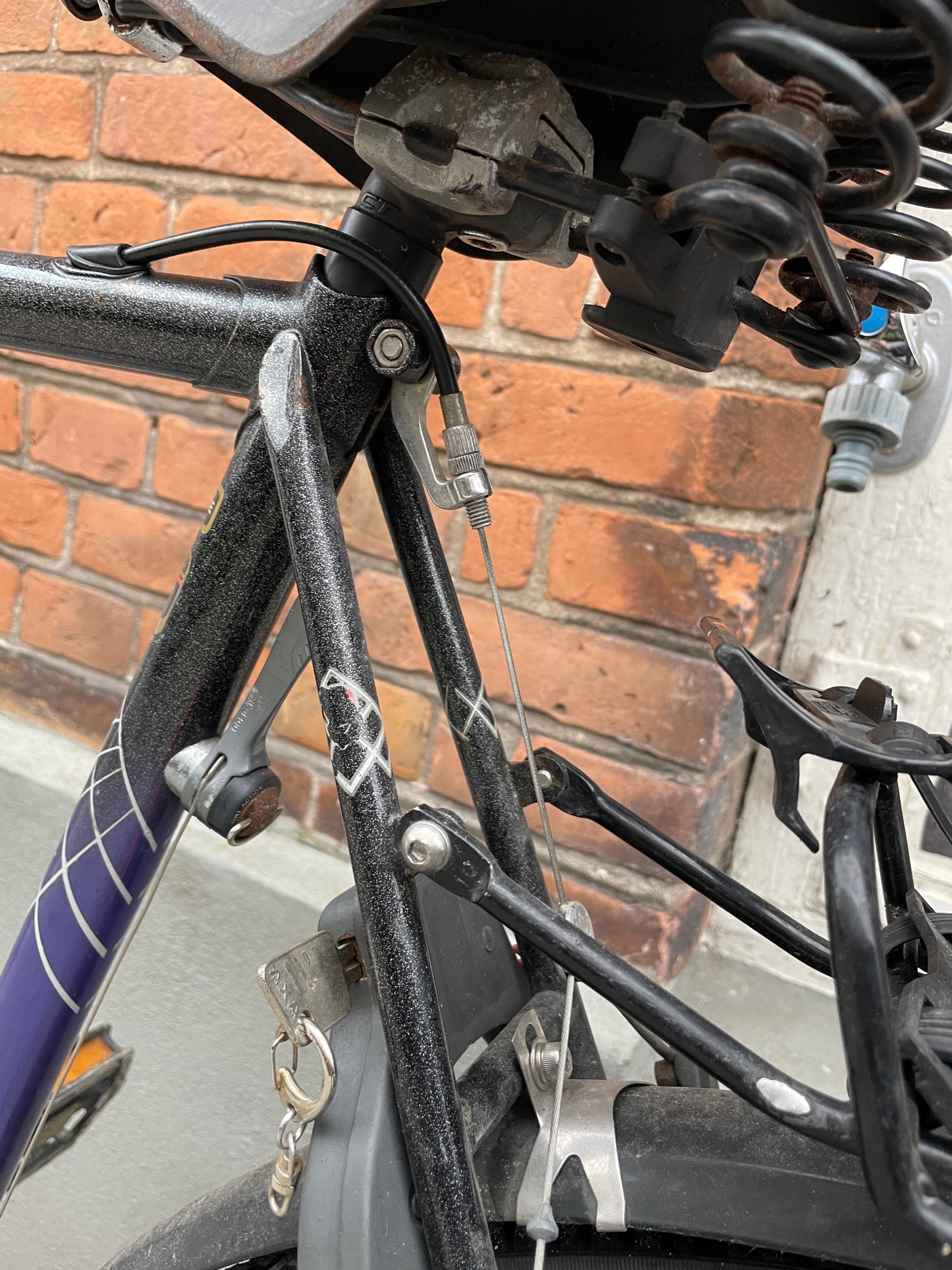

Lenker passt nicht, Sattel auch nicht (der braucht sicherlich auch mal richtig viel Zuwendung)....

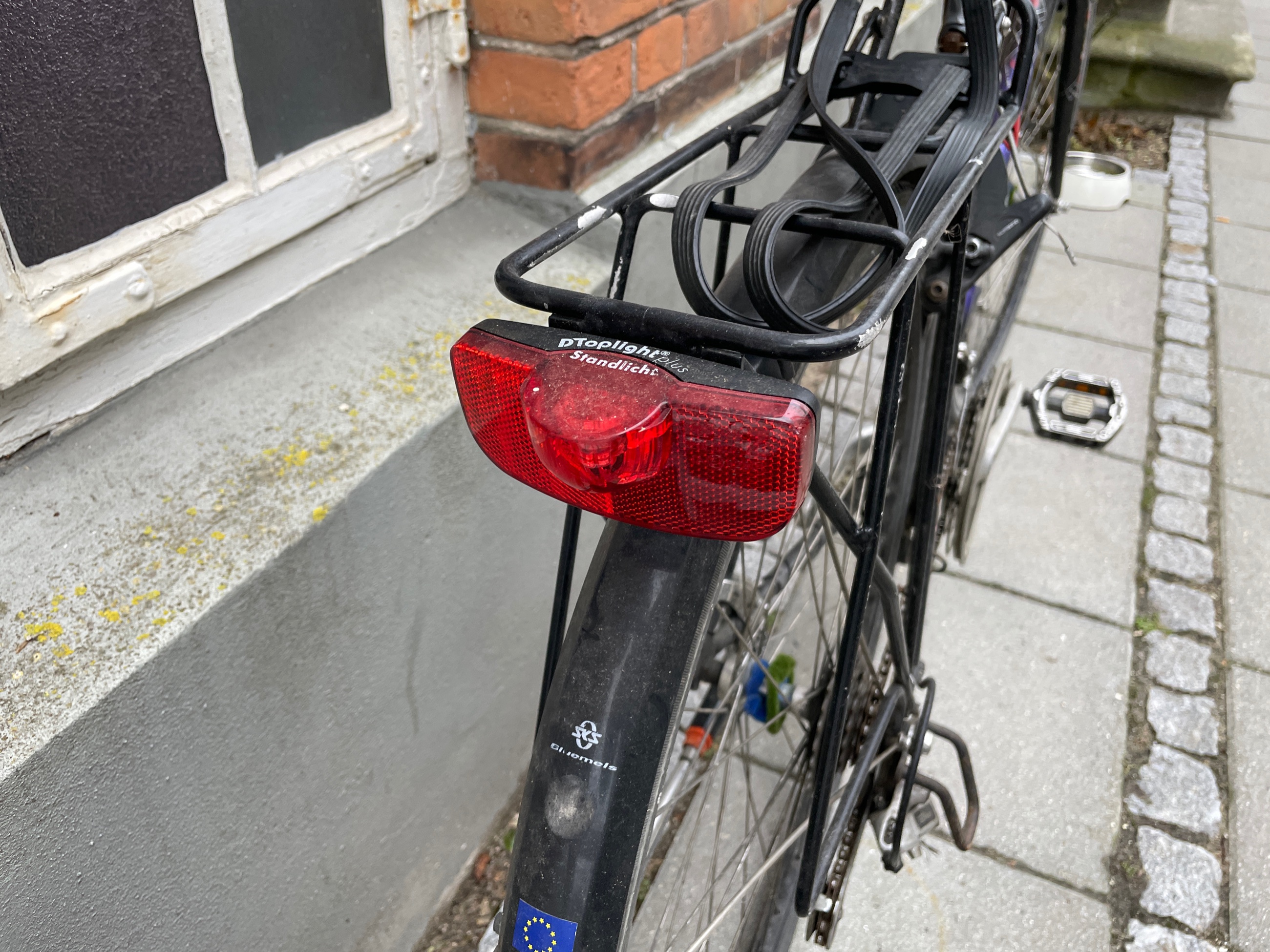

... Rücklicht ist falsch ....
... Vorbau ist fraglich....

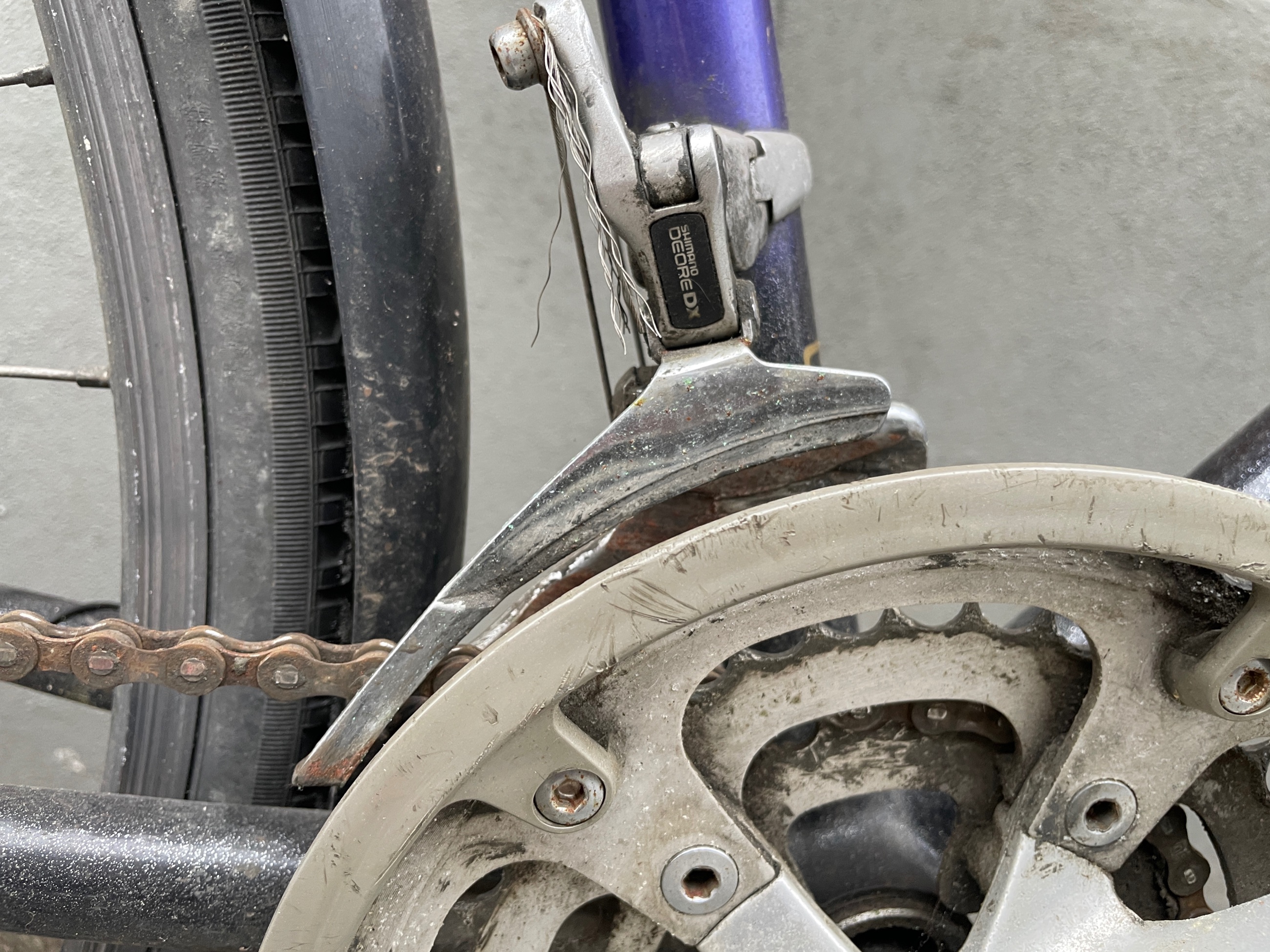

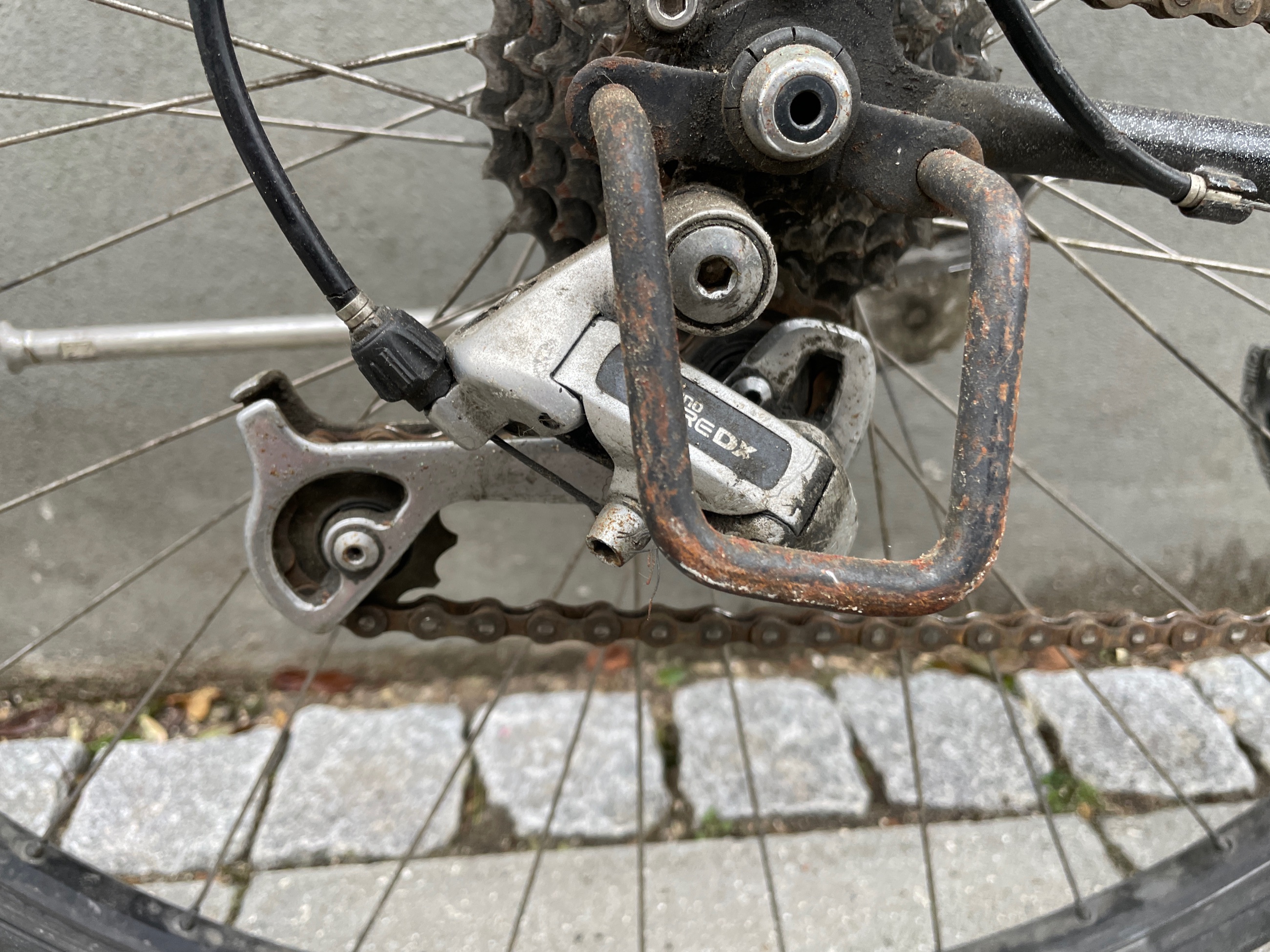

Passend ist die Deore LX/DX

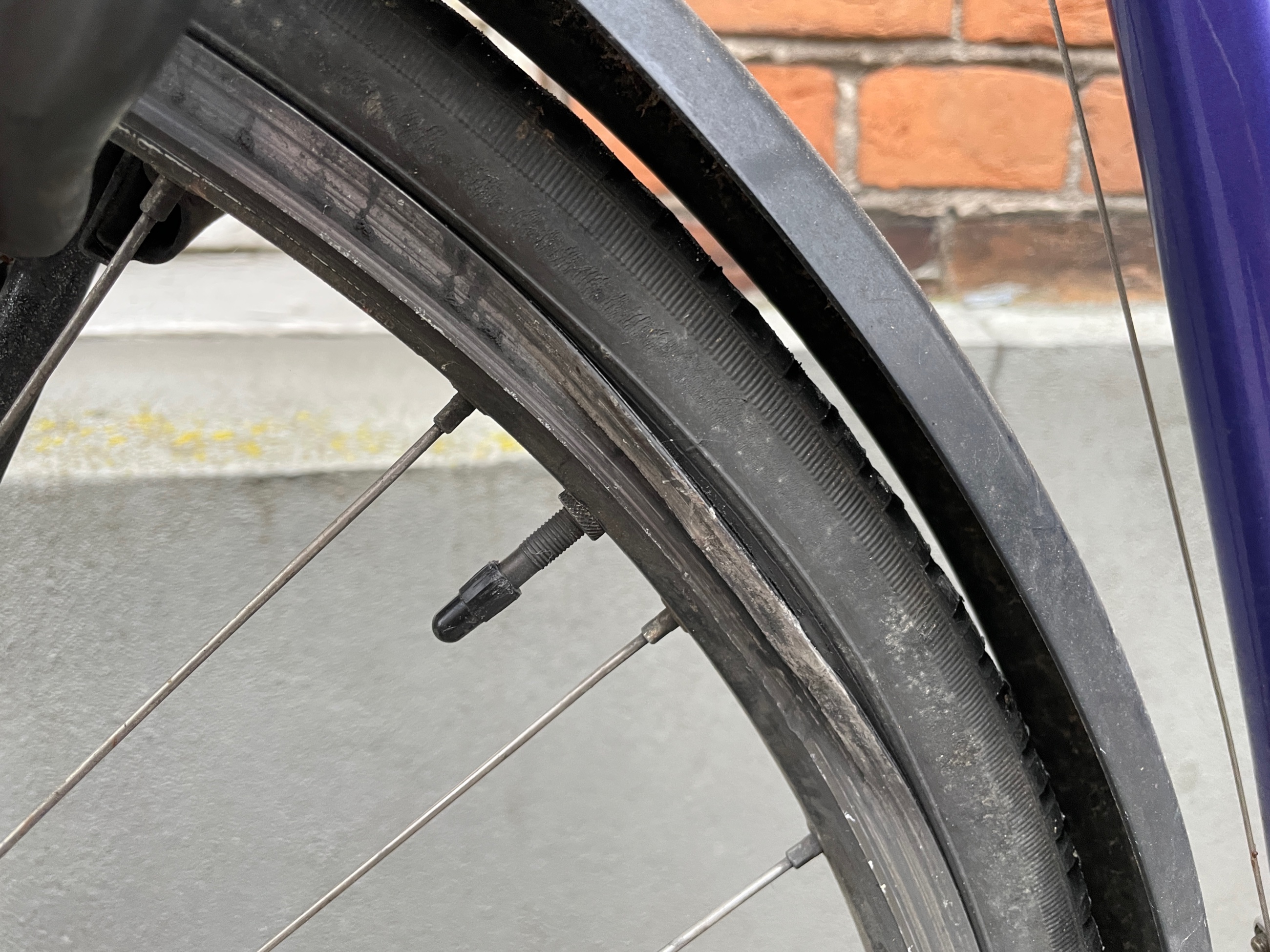

Die hintere Felge hat es hinter sich.

Vorderer Gepäckträger fehlt, Rücklicht fehlt, Flaschenhalter, Sattel, Vorbau und Lenker. Vielleicht wieder wie im Katalog aufbauen? Oder so ähnlich?
Oder Umbau zum Radoneur Extra mit Dropbar, der Lenker fehlt ja eh?

Sattelstütze geht raus?
Ansonsten glaube ich fest an Dich - nach der Bridgestone Restaurierung! 😉
Die Sattelstütze habe ich mir als Überaschung für das nächste Wochenende auf, wenn ich wieder zu Hause in der Werkstatt bin. Einerseits wäre es toll, wenn sie einfach so raus ginge, andererseits wollte ich schon immer mal die Aktion mit dem Seil, der Anhängerkupplung vom Geländewagen und ... ach, lassen wir das. :dope:
Oder 2 Pferde und 2 Seile ...?

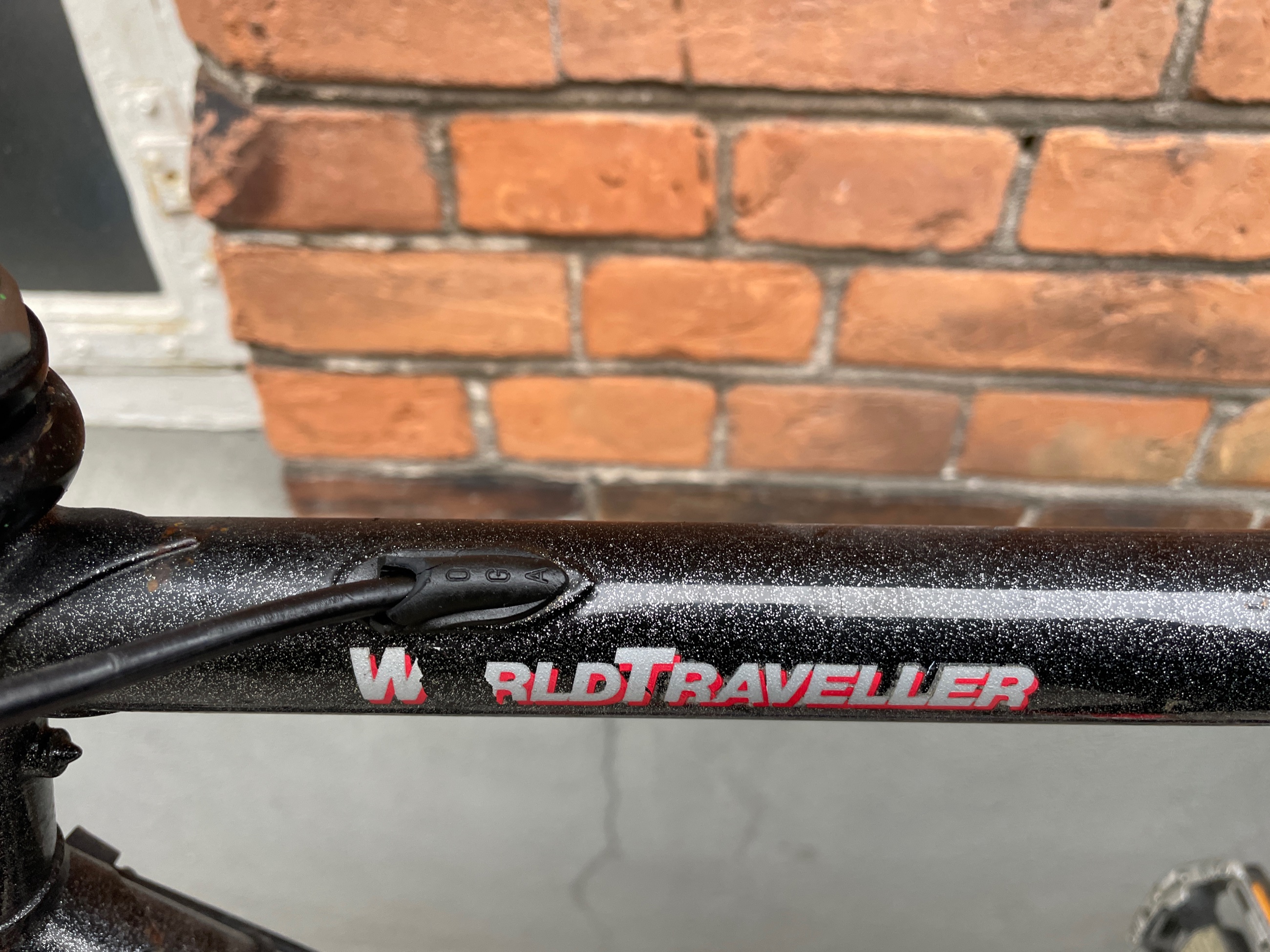

Sind die Decals über oder unter Klarlack? Wenn ersteres kannst du sie vielleicht am PC einigermaßen nachbauen und neu machen ohne den Lack kaputt zu machen.
Sattelstütze ist nicht fest. Ist mir nach Lösen der Klemme fast schon entgegen gefallen. Das mit den Decals muss ich mir mal anschauen.

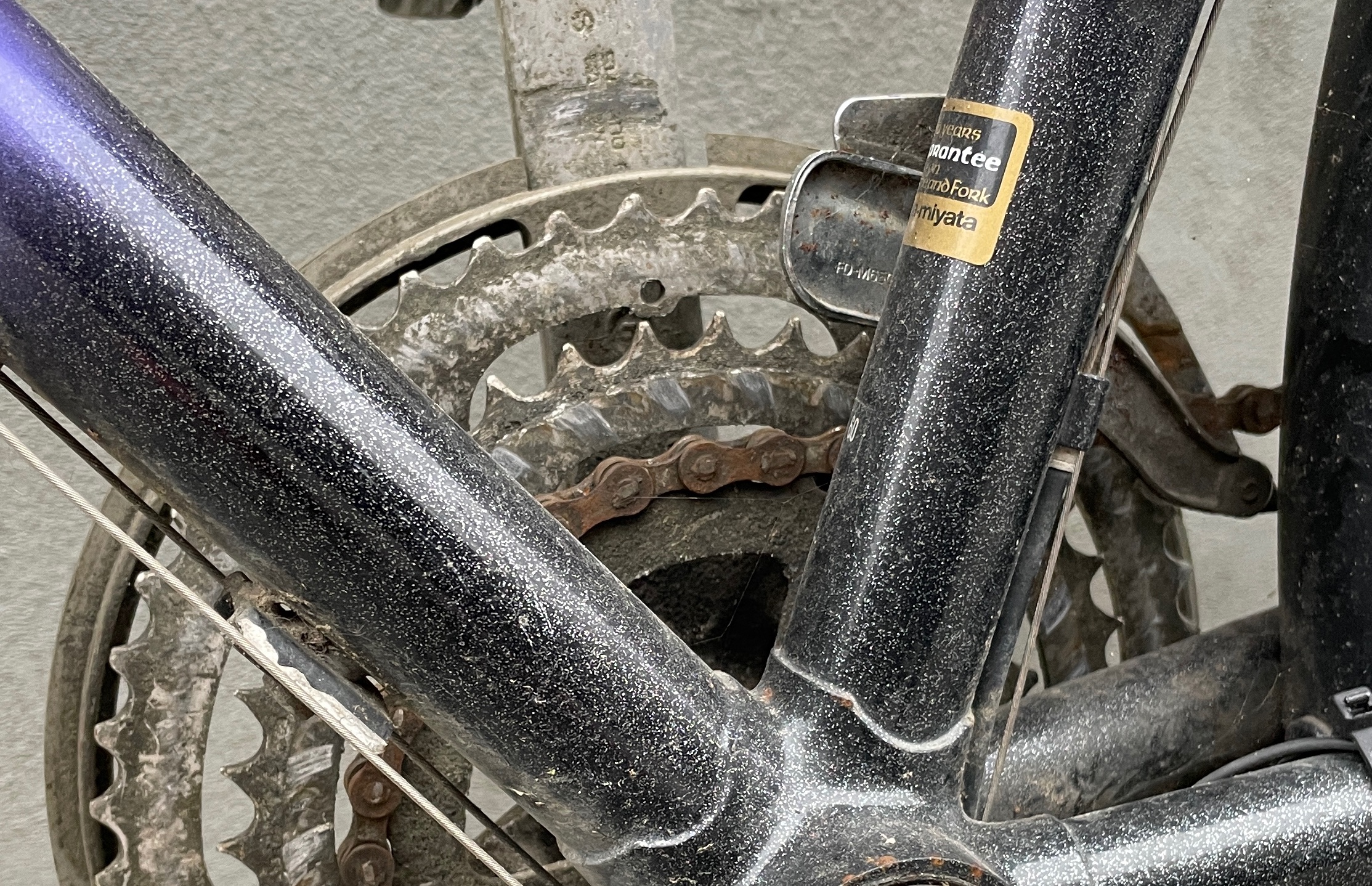

Die Komponenten sehen eigentlich nicht so schlecht aus. Sind wahrscheinlich wieder recht gut aufzupolieren. Ich könnte mir vorstellen, dass die Schalthebel verharzt sind. Da hilft dann langfristig nur, sie auseinanderzubauen und das alte Fett zu ersetzen.
Auf jeden Fall brauchst Du ein neues mittleres Kettenblatt! ;)
Das große Blatt ist sogar noch mehr hinüber.

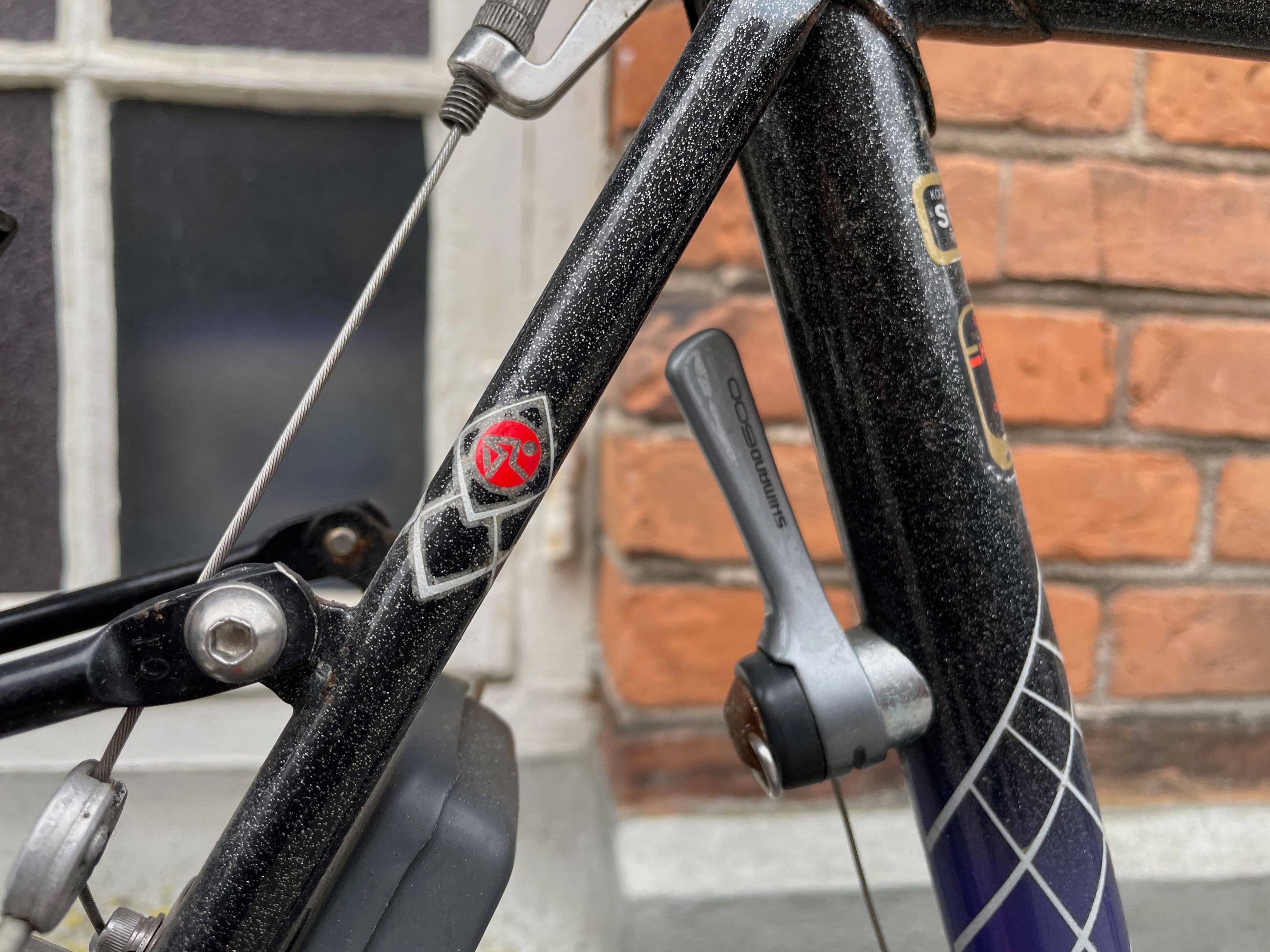

Aber da liegen zu Hause genügend vom im Regal. Bei den Schalthebeln bin ich mir noch nicht sicher, was ich mache. Da sind zu Hause auch noch ein paar im Regal, jedenfalls LX.
Da ich das Hinterrad eh neu brauche, denke ich schon darüber nach, ob ich nicht die vor sich hin herumliegenden XTR Komponenten (Schaltwerk und Umwerfer) verbaue. Muss mal schauen, ob der Umwerfer passt. Das Schaltwerk ist für 8fach oder 9fach, weiß ich aus dem Kopf nicht mehr.

Lenker und Vorbau sind original. Allerdings fehlen die Endhörnchen.
Der Walzendynamo ist Schrott. Leg dir lieber einen Nabendynamo zu.
Die Rapidfire Schalthebel sind mutmaßlich einige Jährchen jünger, vielleicht von 1994 und viel besser, als die originalen STI Doppeldaumenschalter mit kombinierten Bremsgriff, mit denen ich mich viele Jahre rumgeärgert habe.
