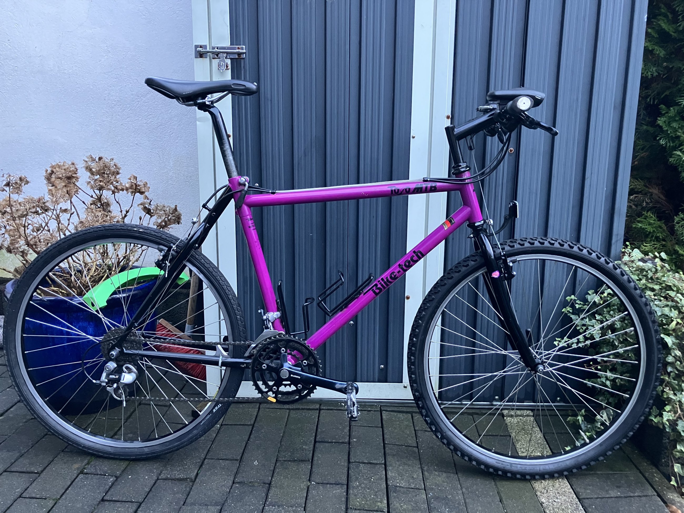

Wie einige hier schon mitbekommen haben, ist mir da wieder etwas zugefallen, nachdem @meanstreet den Tipp im „Ich habe da was entdeckt…“-Beitrag gepostet hat. Abholung in der Nachbarschaft meiner Schwägerin, statt mich im Kölner Zoo auf die Tiere und meine Familie zu konzentrieren, musste ich das dann auf die Schnelle in die Wege leiten. Hat dann auch alles sehr schnell und unkompliziert funktioniert. Aber Vorsicht, zu früh Applaus klatschen, wäre wohl fehl am Platz…
Worum es geht:

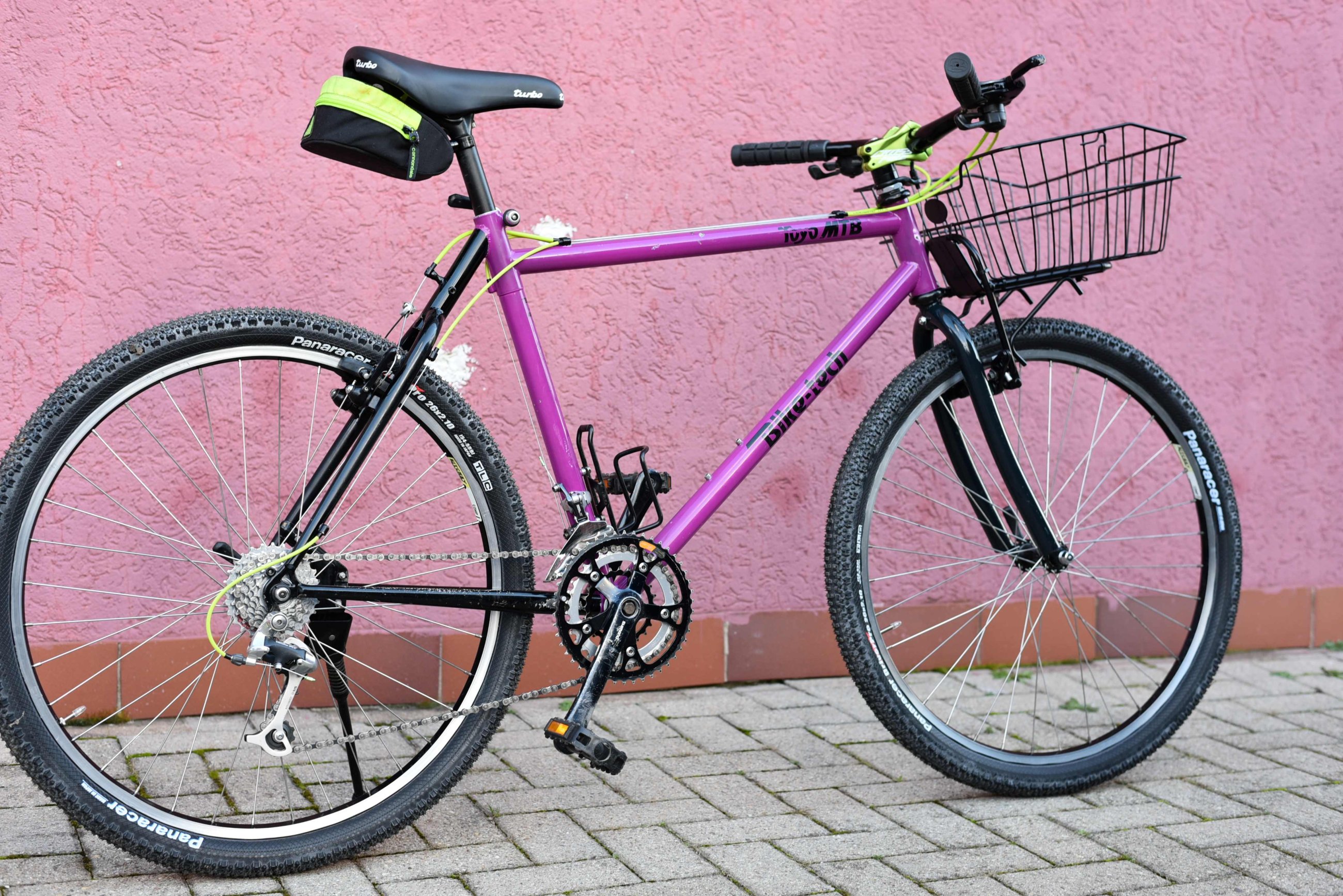

Ein Bike-Tech Toyo, wohl von 1990. Steht auf den Bildern da wie eine Eins, sieht eher aus wie zwei Wochen alt und nicht 35 Jahre…
So wie mir scheint, alles noch original, bis auf Sattel und Reifen. Die komplett schwarze XT war schon immer ein Wunsch. Traum aus Kindheitstagen, findet man sie ja vor allem an Klassikern wie Yeti Ultimate, Klein Attitude etc. Tange Big Fork ist toll!

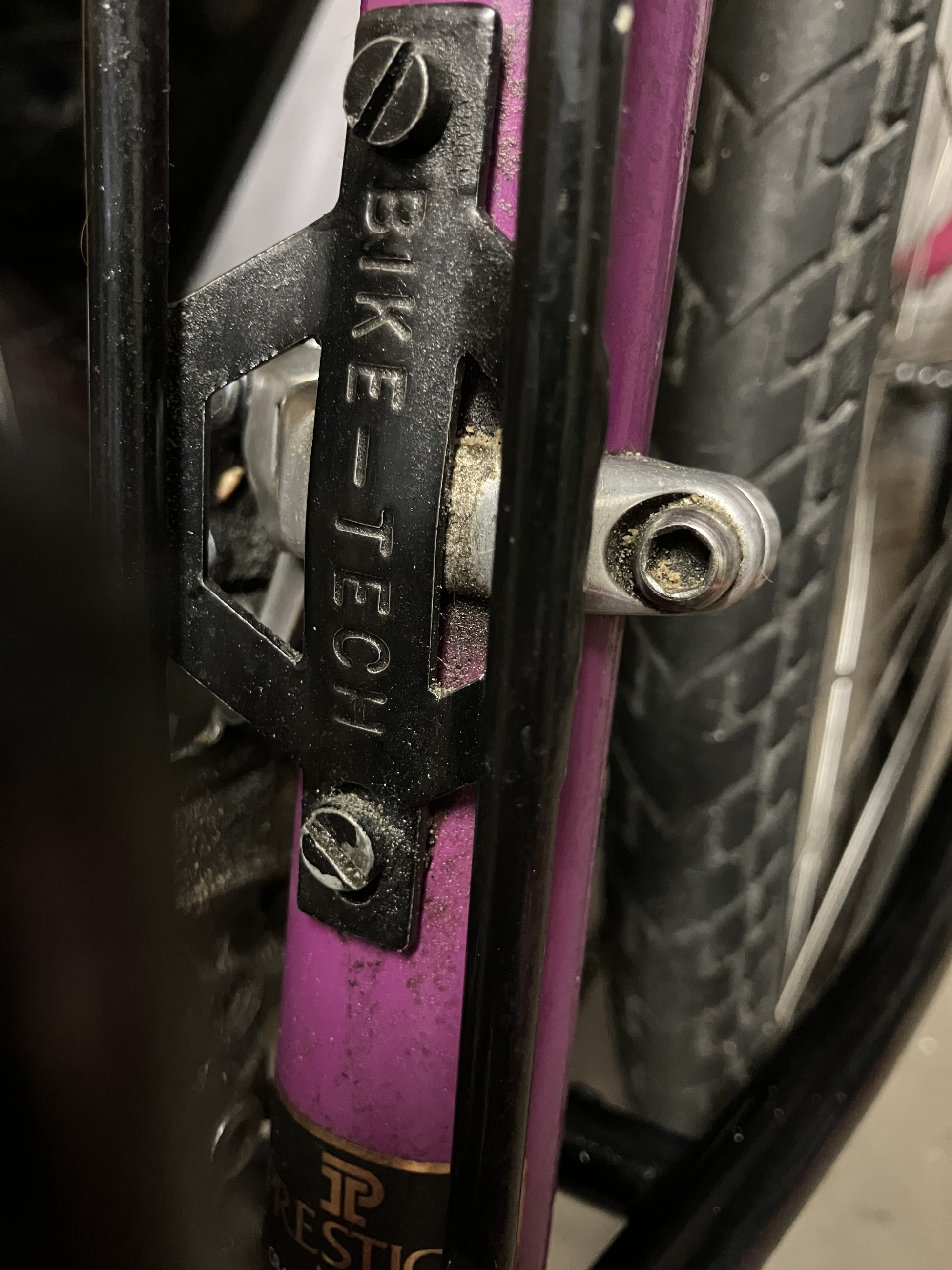

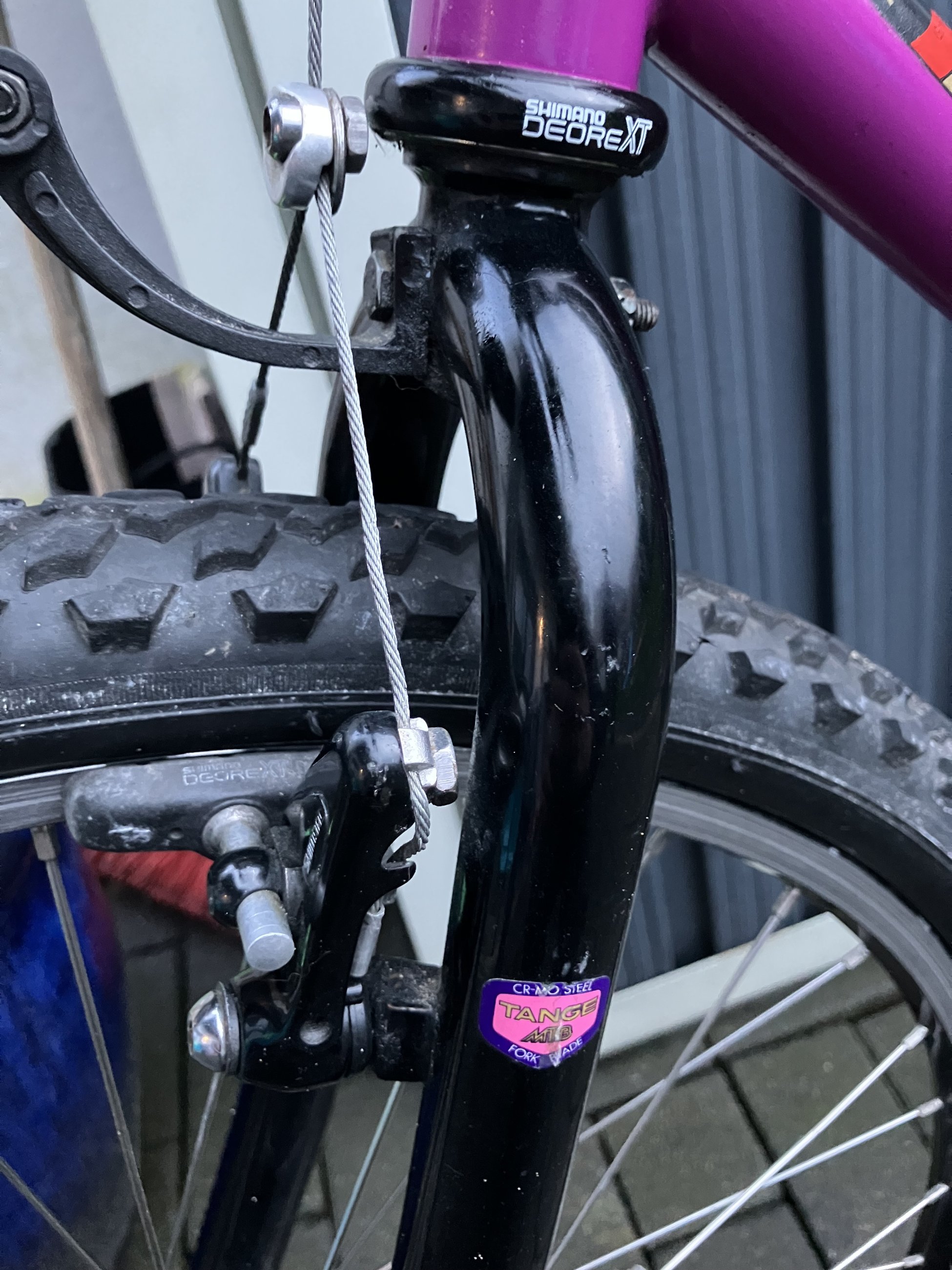

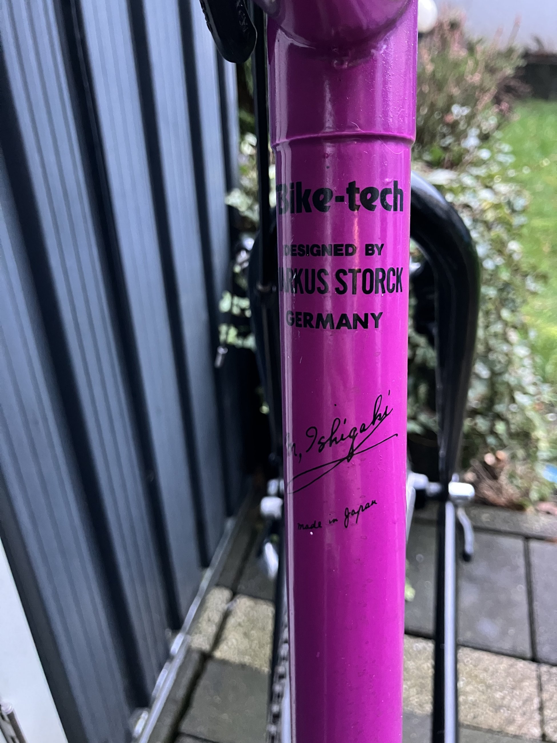

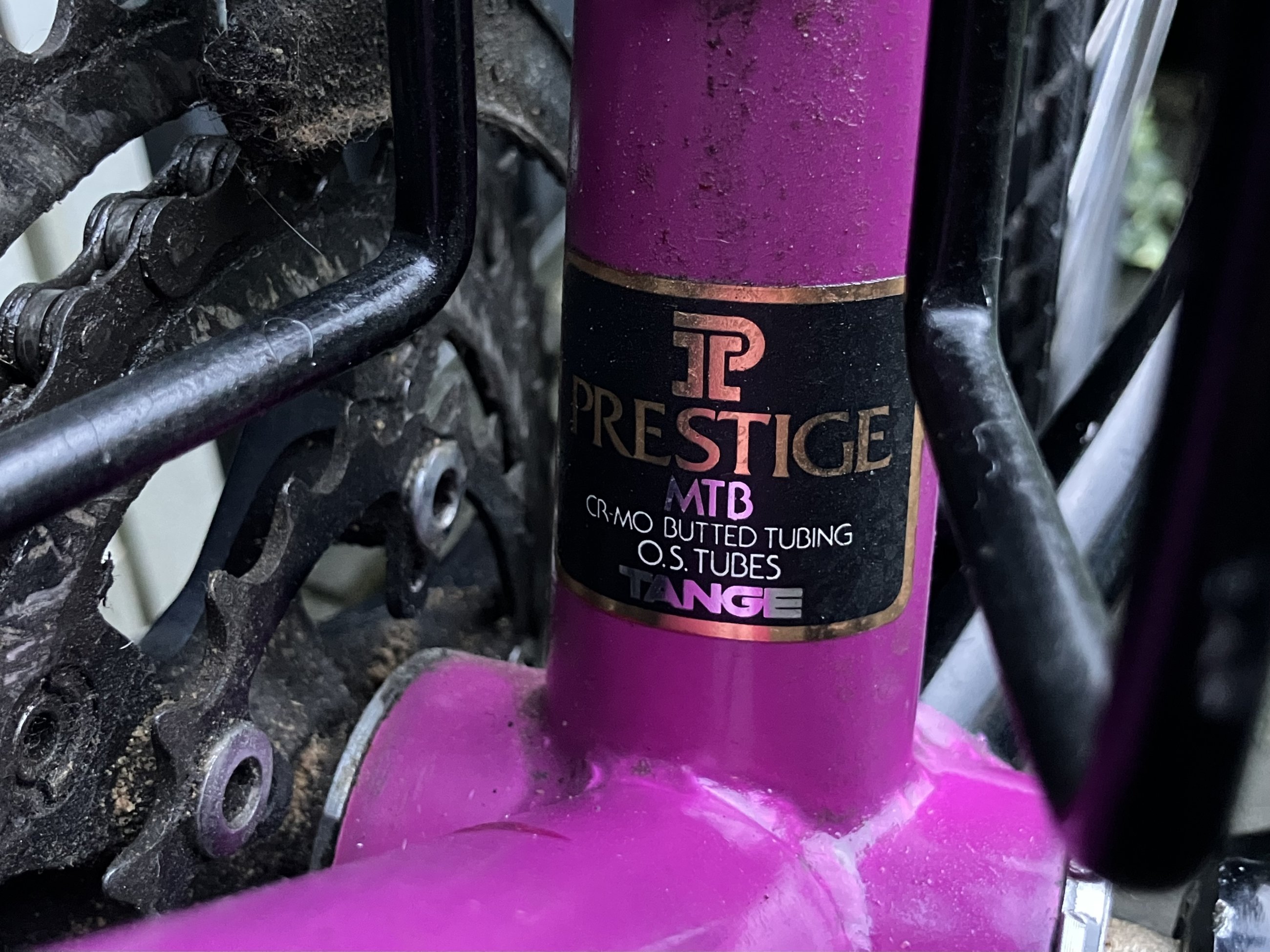

Handmade by Mr. Ishigaki 👌🏻👌🏻👌🏻
Tange Prestige 🏆

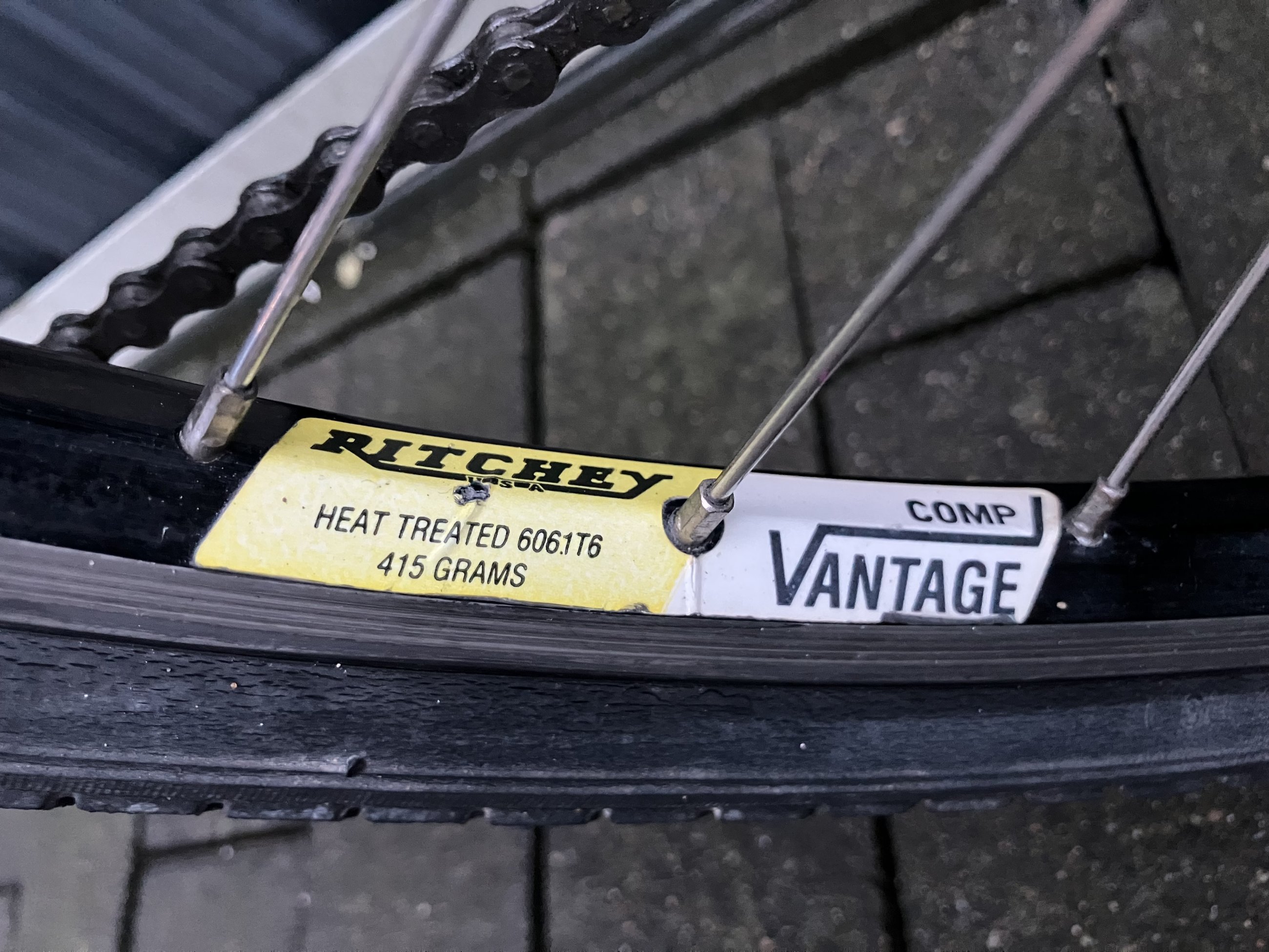

Schöne Ritchey Felgen
Und sogar die originalen Bike-Tech Flaschenhalter, auf sowas achte ich ja immer, ist mir sehr wichtig.

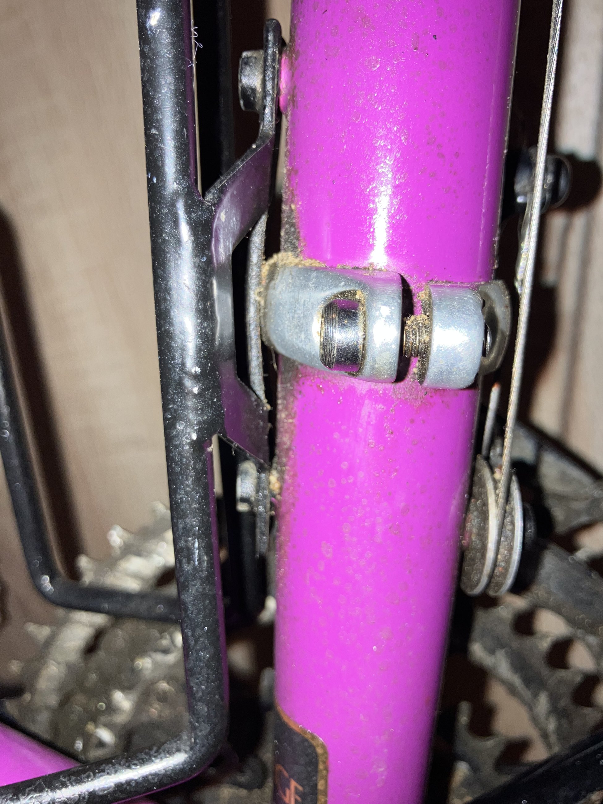

Was mir sofort auffiel, der Halter am Sitzrohr wurde um die Umwerferschelle gebogen, anstatt diese Adapter drunter zu schrauben, die ich beim Pro Racing montiert hatte. Sowas ist doch bekloppt, wird aber schon ab Werk so gewesen sein.
Naja, das mit dem Flaschenhalter bekäme ich schon im wahrsten Sinne des Wortes zurückgebogen 🥲

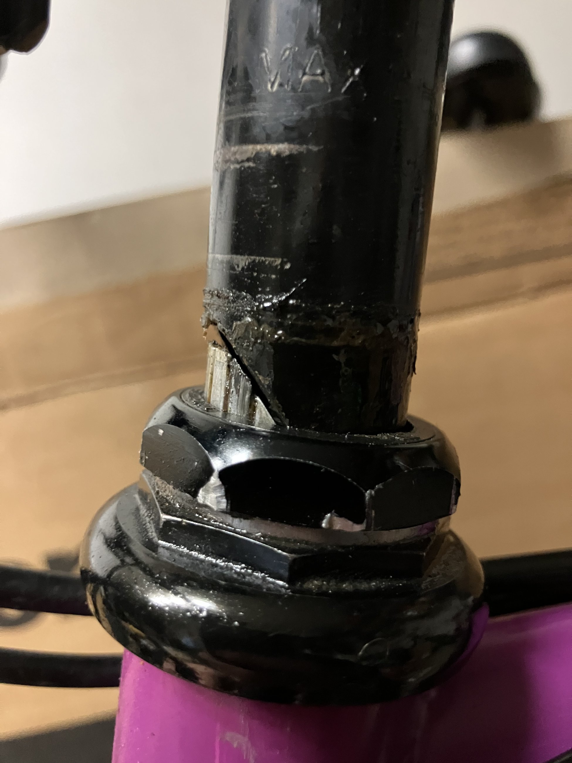

Habe dann erst mal etwas gesäubert, alle Reflektoren entfernt, ins Sattelrohr geschaut und den viel zu weit herausgezogenen Vorbau vernünftig reingeschraubt. Lampe und Klingel haben glücklicherweise keinerlei Spuren am schönen Ritchey Lenker hinterlassen.
War bündig mit dem silbernen Klemmteil montiert, dass da niemand ums Leben gekommen ist…
Jetzt zurück auf Maximum runtergeschraubt.

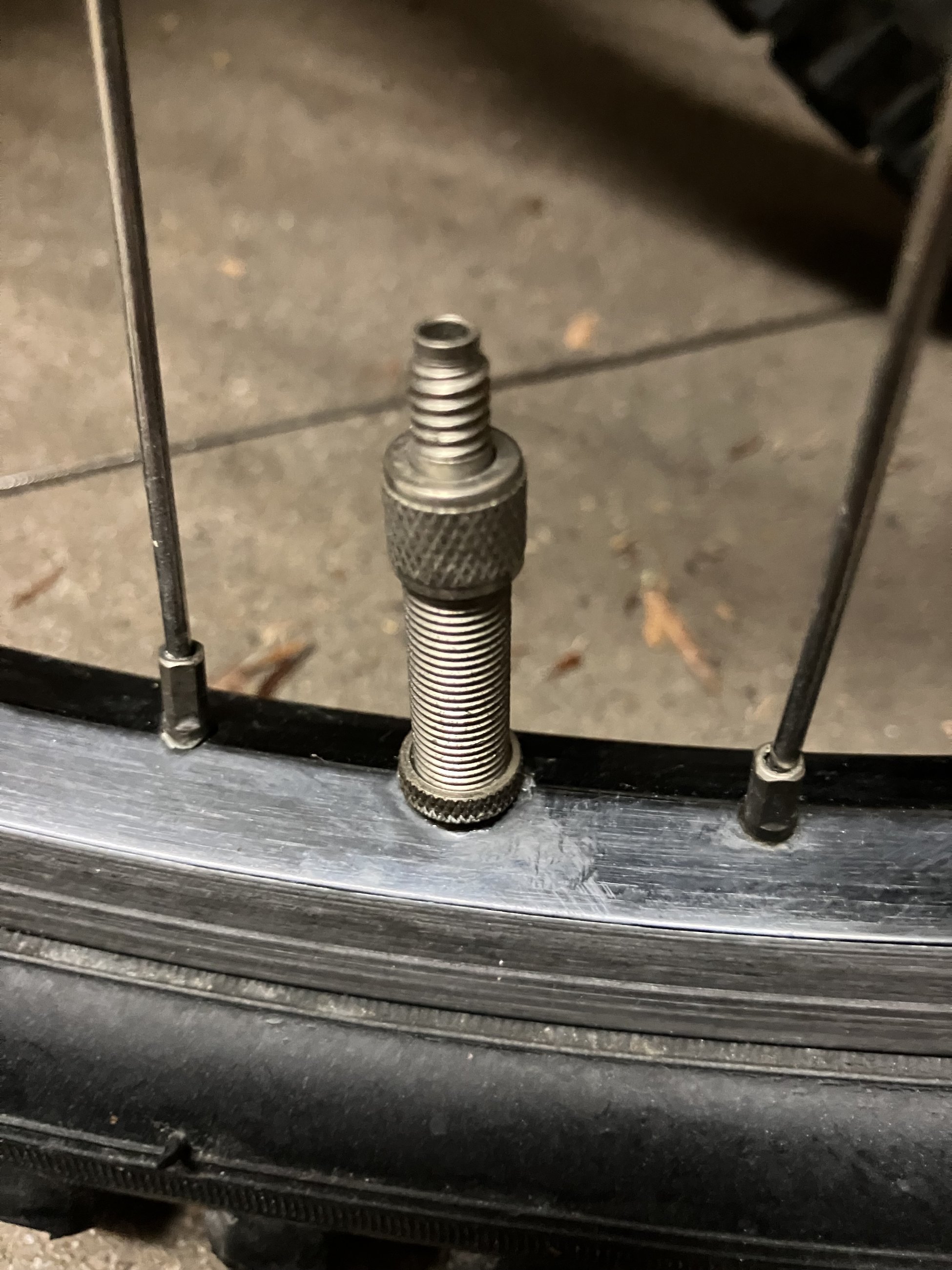

Die Reifen sind echt schwach, aber hat da vorne jemand Blitzventilchen verbaut? Hinten ist auf jeden Fall ein Rennventil, ist das der selbe Bohrungsdurchmesser? Autoventile haben ja eine größere Bohrung.

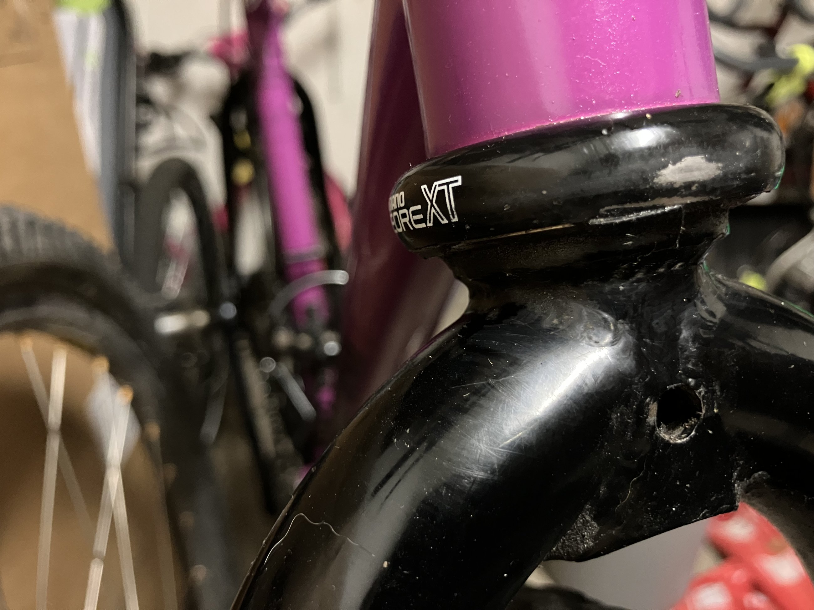

Dass unten die Schale vom schönen XT Steuersatz zerstört ist, habe ich erst jetzt gesehen und das ist natürlich sehr schade.

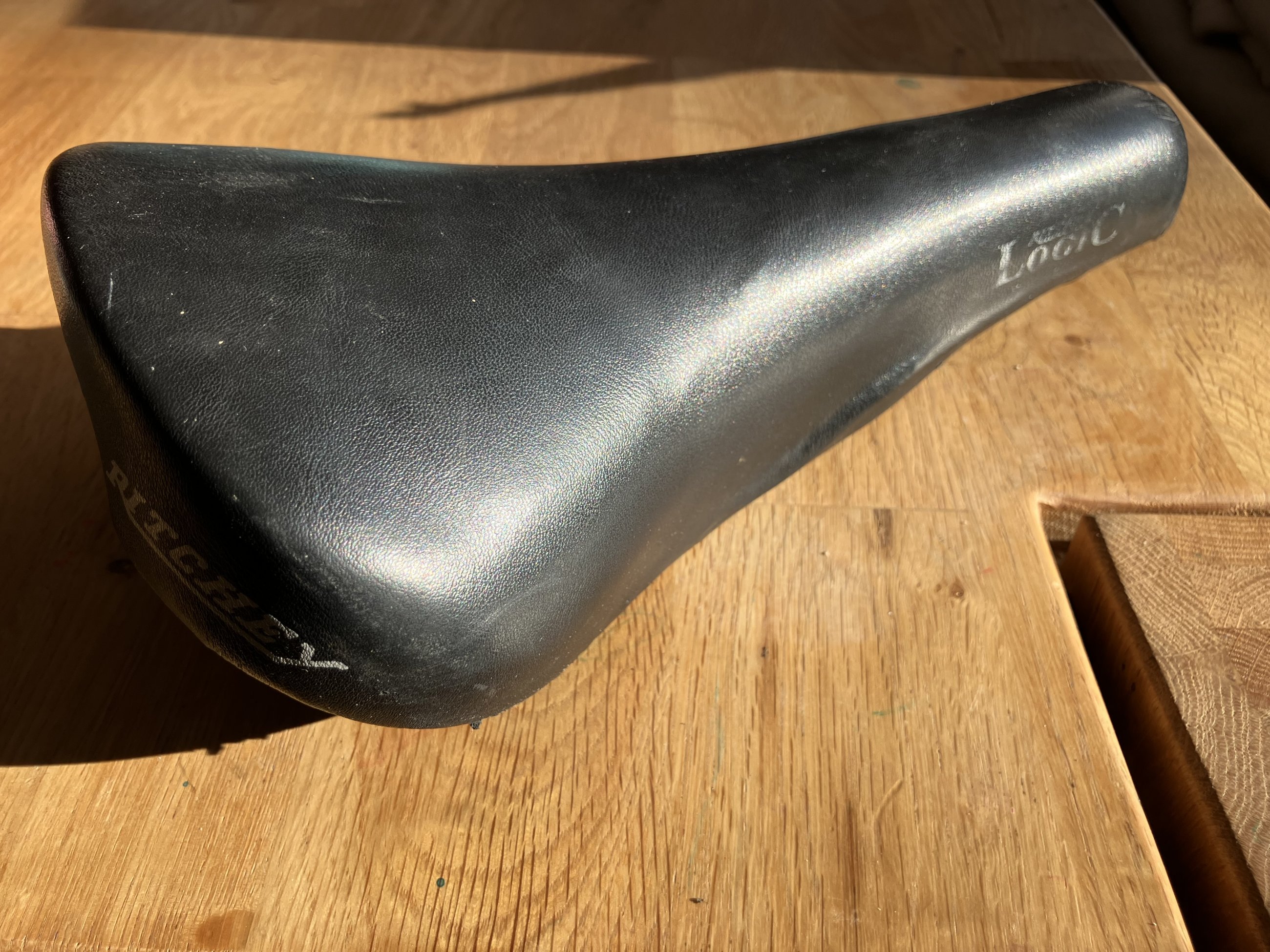

Und weil hier alles so schön Ritchey-lastig ist, habe ich mir sofort schon einen schönen Ritchey Logic Sattel passend dazu bestellt. Das könnte aber leider ein bisschen verfrüht gewesen sein, denn beim sauber machen ist mir unten am Unterrohr dann ein seltsamer Lackschaden aufgefallen:

Blitzventile (DV) benötigen den gleichen Bohrungsdurchmesser wie Autoventile (AV), nämlich 8,5 mm.
Rennradventile (SV) brauchen nur eine 6,5 mm Bohrung: https://de.wikipedia.org/wiki/Fahrradventil
Servus Armin, besten Dank für die Info! Ist ja doof, dann hat vorne jemand die Felge aufgebohrt, um dieses dusselige Ventil einzubauen. Jetzt ist die Bohrung beim vorderen Rad größer, als hinten. Man fährt dann also mit zwei verschiedenen Ventilen. Nicht weiter tragisch, aber vollkommen unnötig…🙄🙄🙄🙄🙄
Das musst du nicht: Du weißt ja wahrscheinlich gar nicht, wie groß die Bohrung hinten ist, vielleicht passt dort auch ein Autoventil? Oder du verwendest vorne das gleiche Rennradventil wie hinten und setzt eine Reduzierung ein: https://www.ebay.de/itm/11363050873...KAkVizRgcxOl3syXrS78UrfU5QGgIRaA&gad_source=1
https://www.ebay.de/itm/11363843835...MIxvLe8NLmiwMVNKeDBx1VWRbdEAQYBSABEgI_gfD_BwE
https://www.meilenweit.net/Ventilloch-Reduzierung/29073
Im Übrigen passt auf Blitzventil die gleiche Pumpe wie auf Rennradventil. :daumen:
Ah, diese Schnüffelstücke sind ja praktisch! Dankeschön! Hab ja beides an Schläuchen Tag, würde aber schon belämmert aussehen, wenn man vorne und hinten verschiedene Ventile hat. Aber, da ich das Rad leider eh nicht fahren kann, hat das alles erst mal viel Zeit…

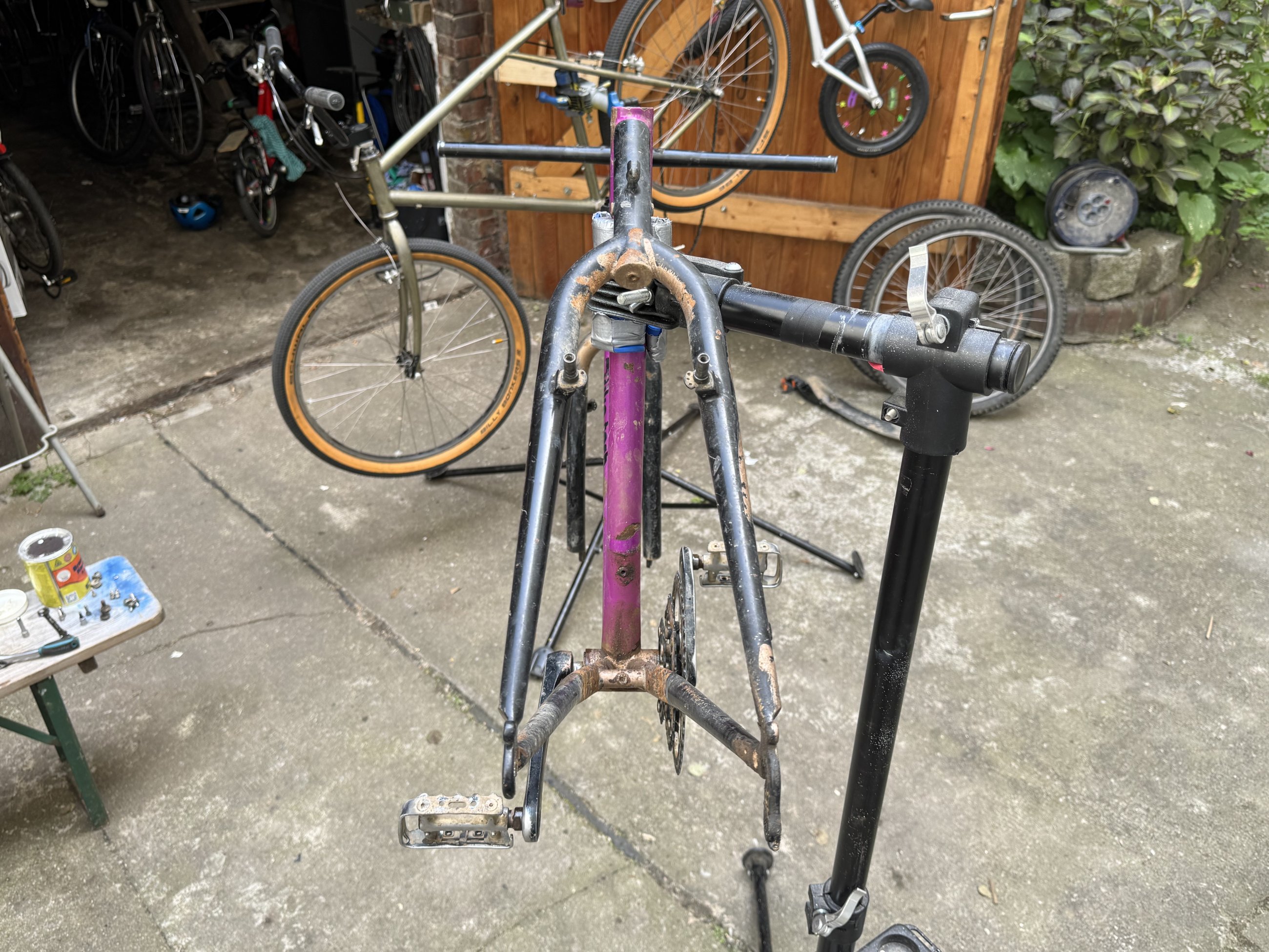

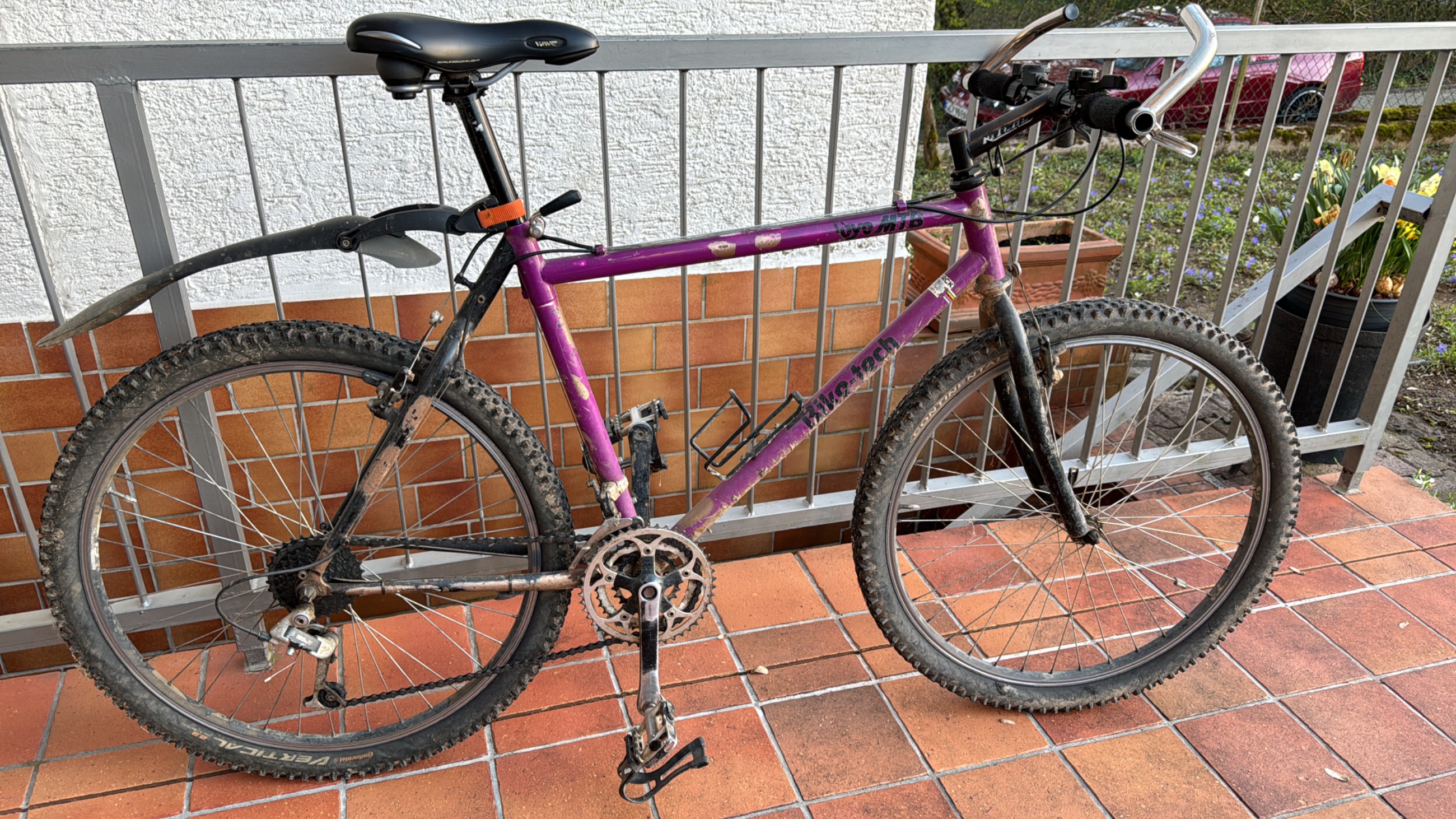

Hab das Toyo MTB von meinem Opa bekommen…wollte es nur fit machen aber dann gemerkt das schon viel Rost da ist man müsste Sandstrahlen etc…..
Nun hatte es mich gepackt die letzten 2 Wochen mit nichts anderem beschäftigt und dann diesen Litespeed Tsali Titan Rahmen gefunden und gekauft. Jetzt will ich ein paar Teile von meinem Opa weiterverwenden(nur weniges noch tauglich) bin aber auch als Student auf Schnäppchen angewiesen deshalb die bitte wenn ihr was seht in Nordeutschland was ich ausschlachten könnte also V Brakes etc um den Rahmen aufzubauen würd ich mich riesig freuen :))

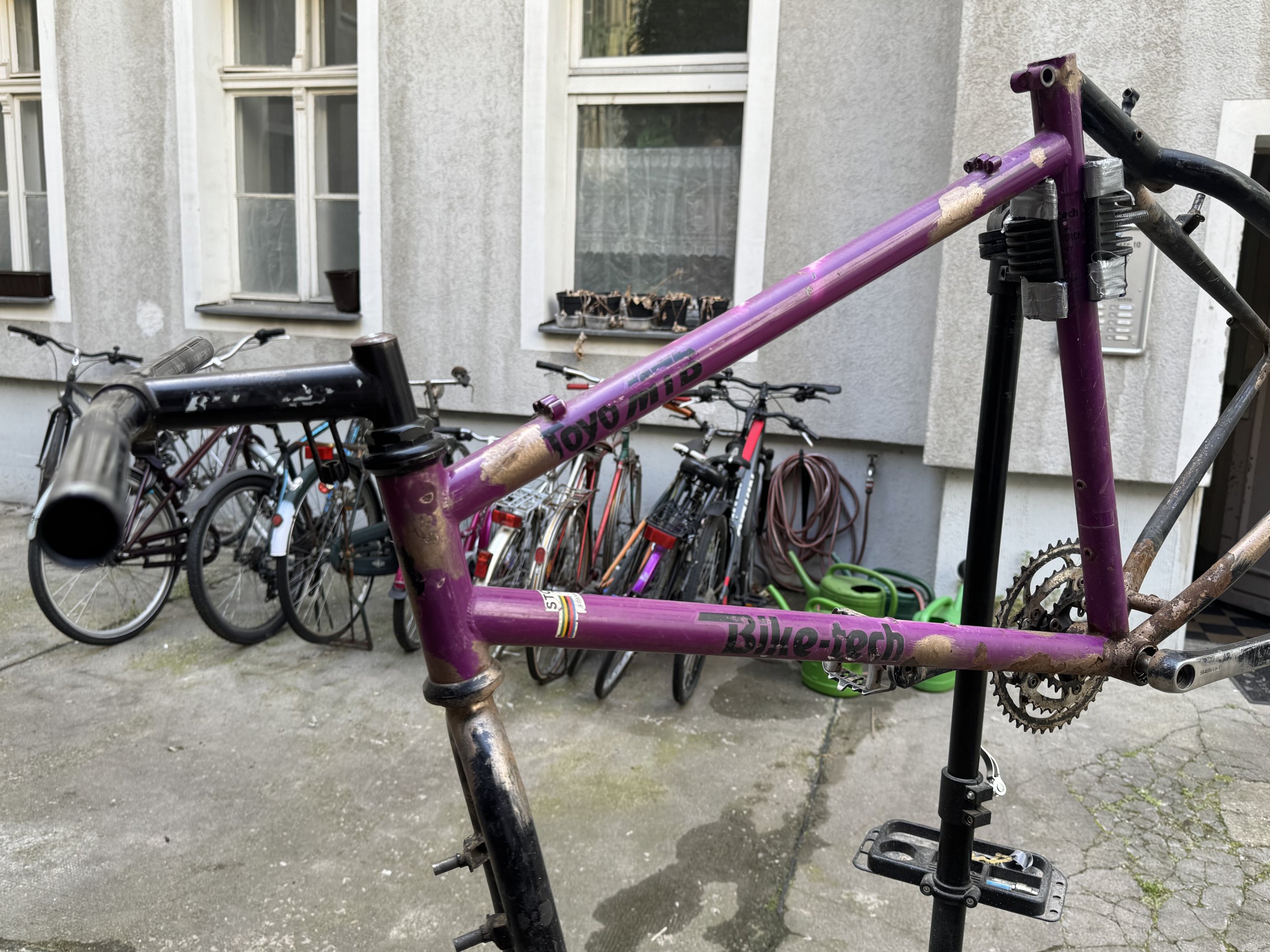

Ich hole euch Lümmel mal in meinen Beitrag zum Toyo, da das in dem anderen Faden eh nichts zu suchen hatte.
Schaut euch meinen Rahmen an;
und wenn ich keinen Knick in der Optik habe, ist der hier gezeigte Rahmen am Unterrohr oberhalb vom Tretlager vollkommen durchgerostet 😳😳😳
Oder?
Bei denen scheint sich massiv Wasser im Unterrohr anzusammeln….

Hehe - ich kenn deine Erfahrung mit deinem Toyo, hab das hier aufmerksam verfolgt. Und ja - das besagte Stück sieht sehr sehr mitgenommen aus, wäre für mich aber dennoch interessant. Also - sofern sich das für nen sehr überschaubaren Betrag ausgeht. Wird dann entweder Deko und/oder eine Dilettanten-Schweißorgie (Reihenfolge beliebig...)
Entschuldigt bitte das ich im falschen Faden hochgeladen hab bin völlig neu hier und muss mich noch orientieren.
Mein Opa hat das Rad in Frankfurt beim Herrn Storck gekauft sein Nachbar wahr wohl mit ihm befreundet ich muss ihn dazu mal fragen.
Auf jeden Fall ist er es immer gefahren und es stand lange in der Garage jetzt natürlich ungeputzt und dem Rahmen nach war es für ihn auch nicht so wichtig es ordentlich zu pflegen sonst hätte man nicht so willkürlich Teile ausgetauscht oder auch diese Antirostfarbe oder so aufgetragen.
Zum Rost am Tretlager lässt sich sagen hab’s mit Schmiergelpapier etwas angeschliffen und scheint nicht so tief zu gehen.
Das Tretlager lässt sich auch nicht mehr raus drehen hab’s nur kurz probiert keine Chance.

Naja bin jedenfalls sehr enttäuscht hätte mir viel bedeutet es günstig zu erneuern und weiter zu fahren.

Anhang anzeigen 2178945Anhang anzeigen 2178946Anhang anzeigen 2178947
Ach genau zur Größe es ist relativ groß genau weiß ich es nicht aber mein Opa ist wie ich 1,85m - 1,90m es hat mir auch immer gut gepasst 🥲
Ist nicht so schlimm, im Hof stehen ja noch andere Räder. Eins wird schon noch fahren. Aber um die Blumen musste dich echt mal kümmern ;)
Mal ganz ehrlich: Das WAR mal n schönes Rad... jetzt ist es eine Baustelle, die sehr viel Zeit, Geld und Nerven bei ungewissem Ausgang verschlingt...
