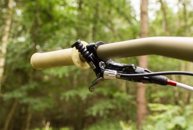

Gibt es eigentlich die Möglichkeit den Hebel einer Rock Shox Reverb per Matchmaker UNTER dem Lenker am Bremshebel anzubringen?
Da ich vorher Shimano und somit I-Spec Fahrer war, kenne ich das Matchmakersystem nicht wirklich. Ist es möglich die Reverb mit dem MM-Hebel rechts zu kaufen und diesen einfach links unter die Bremse zu packen?? Mir ist bewusst, dass ich dann keinen Shifter mehr befestigen kann, was bei 1x11 aber sowieso nicht mehr wichtig ist.
Schönen Abend noch!
___ Ist es möglich die Reverb mit dem MM-Hebel rechts zu kaufen und diesen einfach links unter die Bremse zu packen?? Mir ist bewusst, dass ich dann keinen Shifter mehr befestigen kann, was bei 1x11 aber sowieso nicht mehr wichtig ist.
Ja, das geht:
http://factoryjackson.com/2012/11/27/review-long-termer-rock-shox-reverb-seatpost/#.UpMlusRJOiw
Die Idee hätte ich auch von mir kommen können. :p
Ich bin gespannt ob du es überhaupt bemerkst. Mir ist es beim Fahren nicht aufgefallen. Aber Pygas werden wohl deutlich weniger gefahren als unter der Lupe betrachtet und stundenlang betätschelt.
:D wie war das mit den 2 Ideen und einem Dummen? Achne, war ja anders rum…
